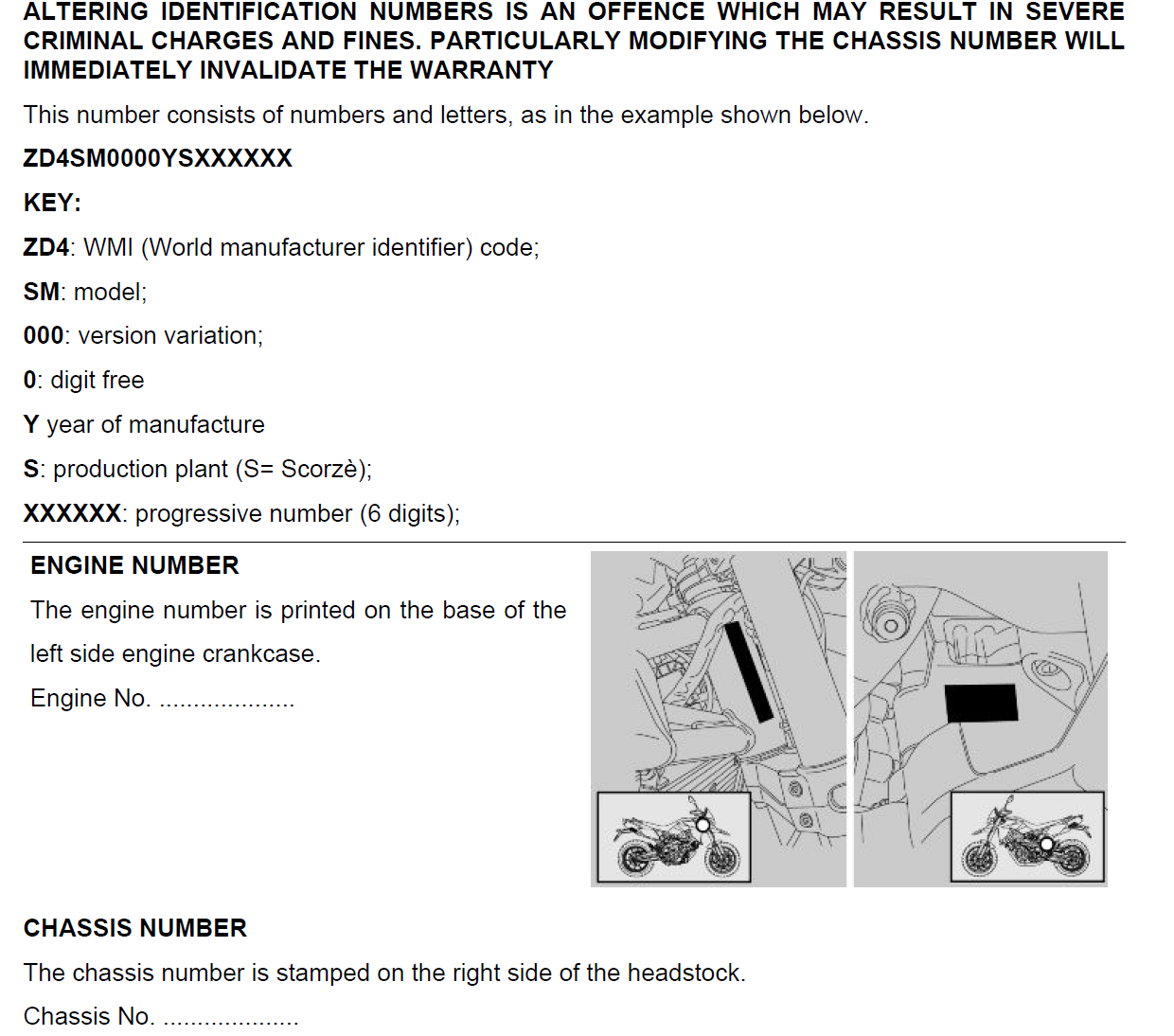

Так же просьба пояснить чем версия фактори отличается от обычной кроме карбонового обвеса и как 100% узнать год выпуска.
Прикрепления: 1842146.png (242.1 Kb)

У меня на месте "year of manufactury" стоит буква C cry
