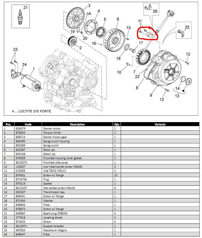

Вчера ни с того, ни с сего на ходу отрубился двигатель, загорелась надпись SERVICE и аварийная красная лампа. Двигатель не заводится, стартер крутит, ошибок на приборке нет. Пришлось вызывать эвакуатор... Три часа его ждал, потом еще полтора часа ехали до гаража... Завтра-послезавтра придется везти его на эвакуаторе к дилеру. Итого - выходные насмарку и минус 4,5 тысячи денег.

В общем, разобрались, все оказалось просто - отвалился датчик оборотов коленвала или на него не идет сигнал, т.к. переломился провод или контакт. Для любителей попинать итальянцев и итальянское кач-во замечу, что весь электронный обвес дорсодур - либо Бош, либо Континенталь. Т.е. Германия.

Звонили только что из сервиса - датчик по электрическим хар-кам исправен, провода от него целы, на мозги сигнал приходит.
Ошибка Р0336.
Добавлено (24.06.2013, 12:54)
По прошествии нек-рого времени ситуация такая - три дня назад разобрали пол-мотоцикла, слили все масло, сняли крышку генератора. Масло черного цвета cry Пробег на этом масле - всего 2500 км. Шозанах такой непонятный... Придется менять и масло, и масляный фильтр.
Разобрали эйрбокс - внутри полно песка и масла, прямо целая лужа angry Почему туда попадает масло, при том в таком большом кол-ве - для меня загадка. А песок там из-за неплотного соединения передней части крышки эйрбокса с его основанием - вероятно оттуда подсасывает периодически. Вообще сама конструкция короба эйрбокса на редкость бестолковая - спереди он просто защелкивается на три точки, ни одного крепежного винта спереди нет, так что подсасывать там будет практически всегда, стоит чуть неплотно его защелкнуть. Воздушный фильтр опять весь в масле, промыл его в фэйри, высушил. Очень долго удаляли следы масла, чистили дроссельные заслонки, пришлось даже полностью снимать эйрбокс, диффузоры, даже кой-какие электрические разъемы оказались в масле и мозги... В общем, вытерли всё.
Осмотрели статор генератора. Статор в идеале, посередине его сердечника гордо красуется крупная надпись "Made in China" biggrin
Прозвонили все провода от датчика - все исправно. Прозвонили разъемы мозга, куда приходят контакты от этого датчика, номера пинов 20 и 35 - тоже все нормально.
Осмотрели датчик оборотов коленвала - с виду все в идеале, проверили его сопротивление - в допуске, правда на нижней границе этого допуска... Ошибка Р0336 - логическая, в мануале советуют датчик заменить.
Для уточнения необходимости замены этого датчика договорились с дилером о временной перекидке аналогичного датчика с другой дорсодуры в ближайшие два дня. Если все сработает - буду покупать новый на АФ1...

Судя по микрофишам и тому, что я лично видел в ремзоне, датчик оборотов коленвала имеет общий кабель со статором генератора, так что придется заказывать весь статор в сборе, а это 182$ плюс доставка... По отдельности это не продается.
Картинка (датчик обведен красным цветом):
Оказывается такое же устройство датчика и генератора имеют многие япономоты, напр. Интрудер 1500.
