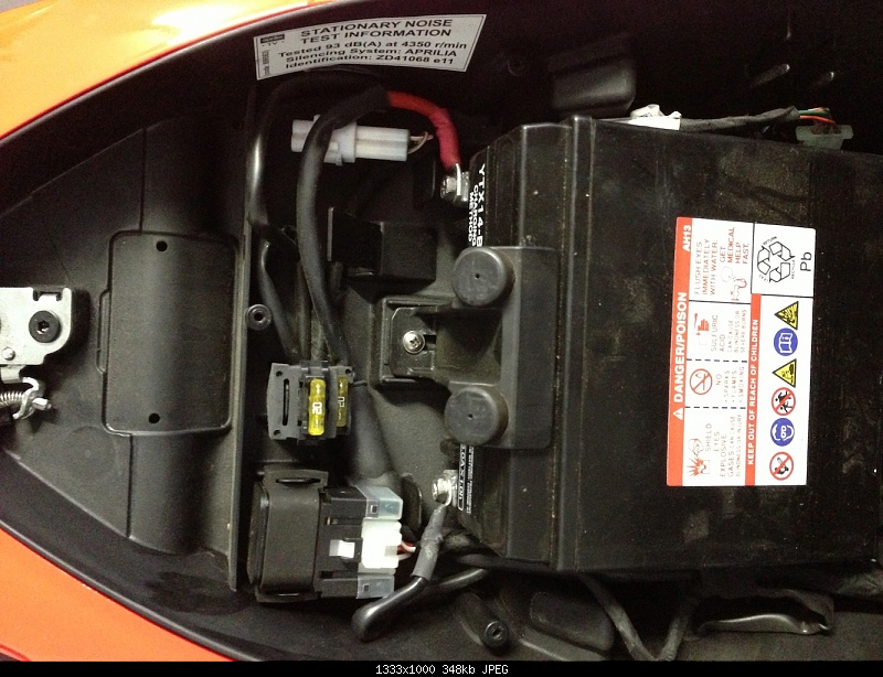

По поводу Сервиса думаю ответ тут:
На приборке сразу же загорелась аварийная лампа и надпись "SERVICE", т.к. острым краем отломанного хвоста перебило провод стоп-сигнала и поворотников.
может быть где-то еще замыкает.
А по датчику - что указано в схеме? Он должен там быть?
zviadiДата: Пятница, 31.05.2013, 09:20 | Сообщение # 137
Насчет отломанного хвоста - я тоже так думаю, что это взаимосвязано... не сгорело бы там дальше по цепи ничего...
Но ведь мне сразу же починили задние поворотники, стопы и подсветку номера, перепрошили мозги даже - а глюк не ушел. Предохранитель сгоревший заменили, остальные тоже проверили на целостность...

Но тут у него хоть ошибки выдавал - сразу понятно было, куда смотреть. А у меня-то ошибок нет... И движок то набирает, то сбрасывает газ. Примерно раз в секунду, как будто кто-то невидимый дергает за рукоятку газа.
Датчик переворота на любом мотоцикле должен быть. Как без него-то? И по схеме он есть...

Напугал юзеров на АФ1 с этим датчиком переворота, полезли они смотреть свои мотики 2012 года - у двоих тоже нет его...
И как это понимать? Бракованная партия? Экономия на спичках?

Капец конечно, а схему можешь выложить, где он должен быть?
Вообще это не безопасно - можно смело писать рекламацию в Априлию и наводить шухер.
zviadiДата: Пятница, 31.05.2013, 14:17 | Сообщение # 139
Диаграмма подключения, поз. 40
Прикрепления: Aprilia_Dorsodu.pdf (487.7 Kb)
NozomiДата: Пятница, 31.05.2013, 14:20 | Сообщение # 140
Нет слов.. Пиши в Априлию, посмотрим, что они скажут. Могу помочь составить письмо.
zviadiДата: Вторник, 04.06.2013, 14:04 | Сообщение # 141
Априлья выкрутилась - с 2012 года датчики падения на всех ее мотиках являются опцией... На это есть технический бюллетень.
Поздравляю с этим всех владельцев туон V4, RSV4, дорсодур и шиверов.
Видимо следующий шаг - сделать опцией ключ зажигания... или руль...

В общем, я снова в строю. Причина надписи URGENT SERVICE и отсутствие реагирования мотоциклом на рукоятку газа была в том, что после перепрошивки ECU надо было обнулять датчик положения дроссельной заслонки, а с этим возникли проблемы...
Сегодня эти проблемы благополучно решились. Мотоцикл и его электроника оказались не при чем biggrin
Вечером забираю его из оф. сервиса.
Хвост поставил стоковый, во избежании повторного заламывания. Некрасиво, зато надежно.
