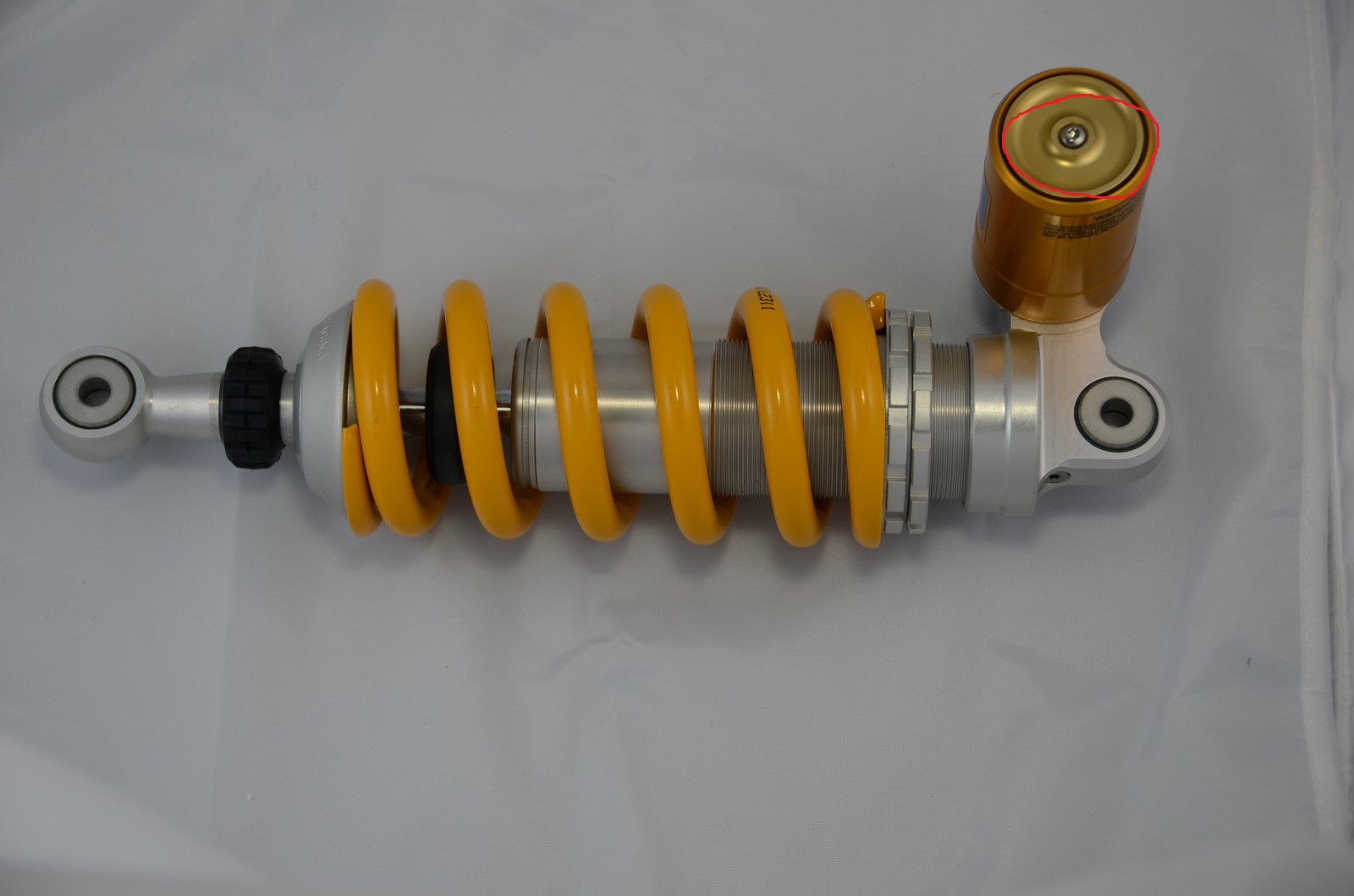

Перестал глючить датчик спидометра, зато от вибраций ослабло крепление слайдера - пришлось подкручивать. Вчера на стоянке заметил, что слегка течет расширительный бачок заднего амортизатора - открутился ниппель. Сегодня-завтра проверю - нет ли опять подтеканий, если есть - придется ремонтировать или менять аморт.

А что за нипель там открутился?
Амморт - Sachs?
zviadiДата: Пятница, 26.04.2013, 10:46 | Сообщение # 111
Амортизатор Закс, ниппель этот находится на расширительном бачке с противоположной стороны от крутилки настройки.
В инете что-то ни одной фотки нет, поэтому прилагаю елинзовский.
У елинза здесь винт (обвел его кружочком), у закса - ниппель.
Прикрепления: 4257093.jpg (193.1 Kb)
NozomiДата: Пятница, 26.04.2013, 10:55 | Сообщение # 112
И для чего там ниппель нужен?
zviadiДата: Пятница, 26.04.2013, 13:39 | Сообщение # 113
А фиг знает... говорят, для подкачки амморта.
Я с такими конструкциями никогда не сталкивался. На хонде СП и бывшей априлье там тоже были винты (как и на этом елинзовском амморте на фотке). Написано было в мануале, чтоб их не крутили. Ну, соотв., я и не лез туда никогда biggrin
Добавлено (26.04.2013, 13:39)
Сходил сейчас к дилеру, посмотрел амортизатор на мотоцикле в салоне, при хорошем освещении, а то в гараже темно и под хвостом мотоцикла ничего толком не видать... В амортизаторе действительно стоит самый настоящий ниппель, по аналогии с колесом. Можно подкачать давление обычным насосом или компрессором, если подвеска просаживается...

Насос не обычный, насос высокого давления, т.н. "вилочный". Очень маленького диаметра, но на большие давления.
У меня есть велосипедный такой в принципе. Тож вилки и амморты накачивать.
NozomiДата: Пятница, 26.04.2013, 15:05 | Сообщение # 115
Там ведь газ, газом качать надо, так ведь?
А вообще они необслуживаемые практически все, меняется только пружина.
Раскрутить то конечно можно, но я бы доверил только специалистам.
Регулировок две? Сжатие и отбой?
zviadiДата: Пятница, 26.04.2013, 15:14 | Сообщение # 116
Как я понял, воздухом тоже можно качать...
Смотрел в инете - там сальнички есть резиновые, их тоже можно поменять... я надеюсь, до этого не дойдет и выброс масла был временным и одинарным.
Еще и предварительное поджатие пружины.
