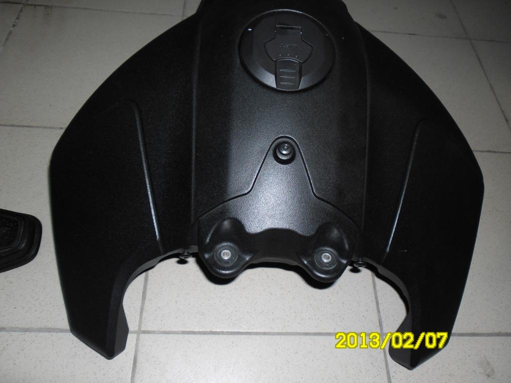

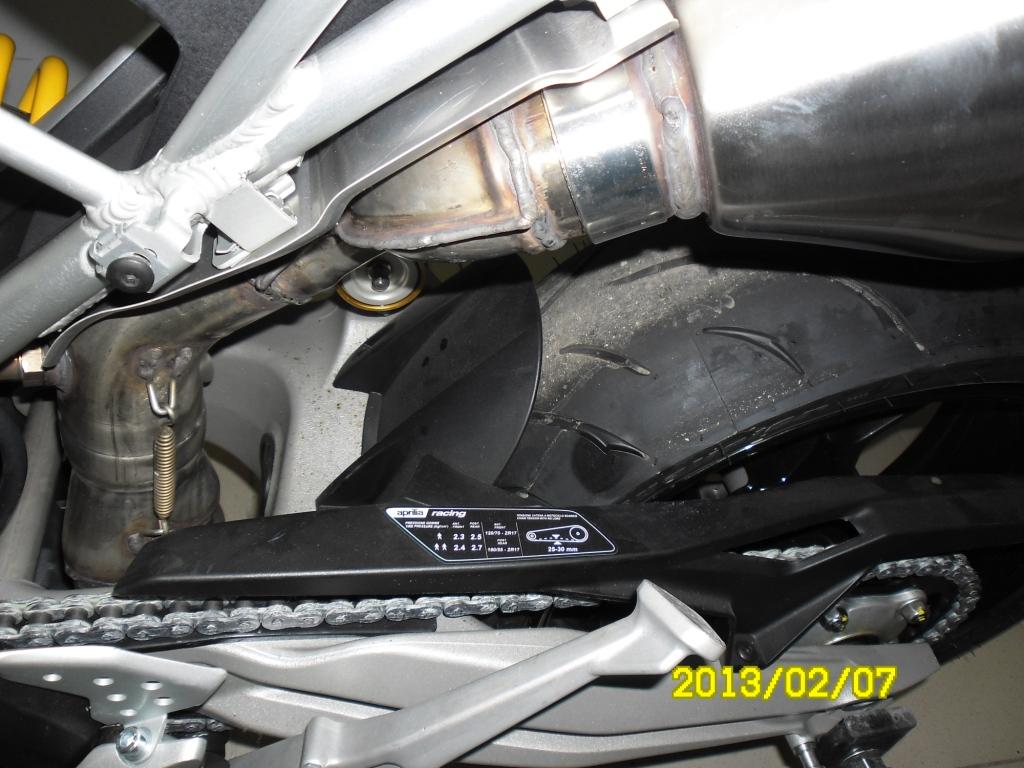

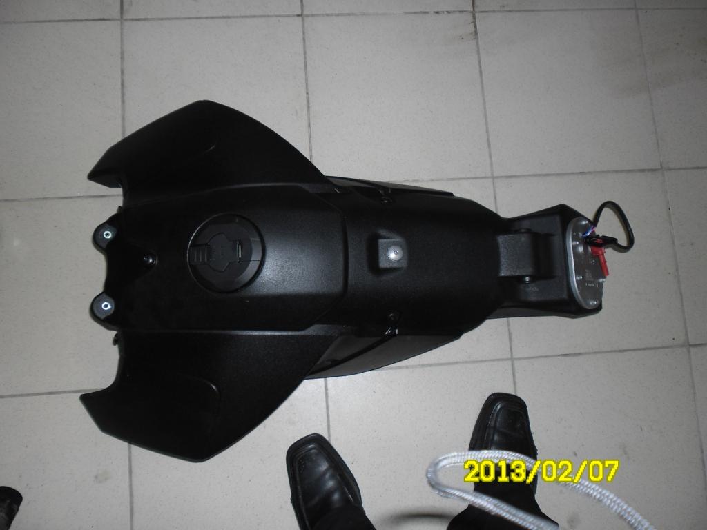

zviadiДата: Пятница, 08.02.2013, 08:36 | Сообщение # 84
Цитата dimapilot
бак снимал за 10 минут...
Для замены воздушного фильтра бак придется снимать целиком. На 750-ке форма и расположение воздушного фильтра иные.
Кроме того, если на ту же Милле в руководстве по эксплуатации было указано, как менять воздушный фильтр и свечи, то у дорсодур просто написано "обратитесь к официальному дилеру".
Вот так... мои догадки подтверждаются.

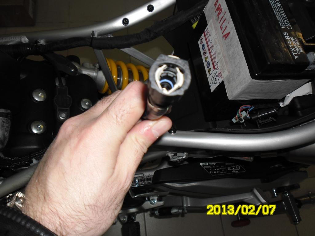

Чтоб не быть голословным, прилагаю фотографии.

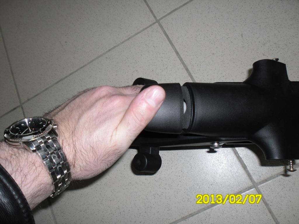

Топливный бак:
Впечатляет своими размерами и весом. И почему ему сделали такой малый объем при таких габаритах....

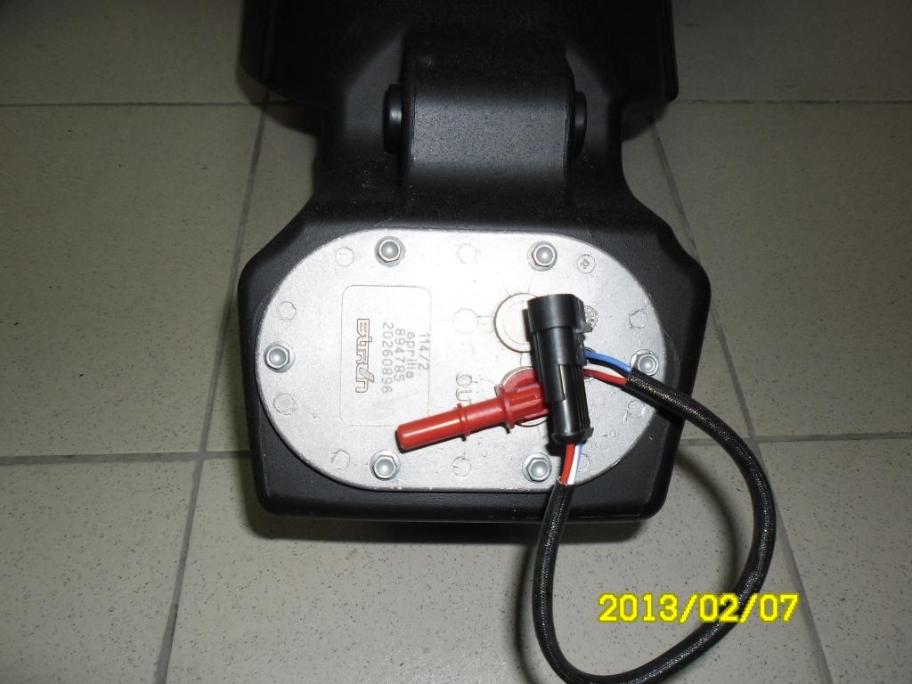

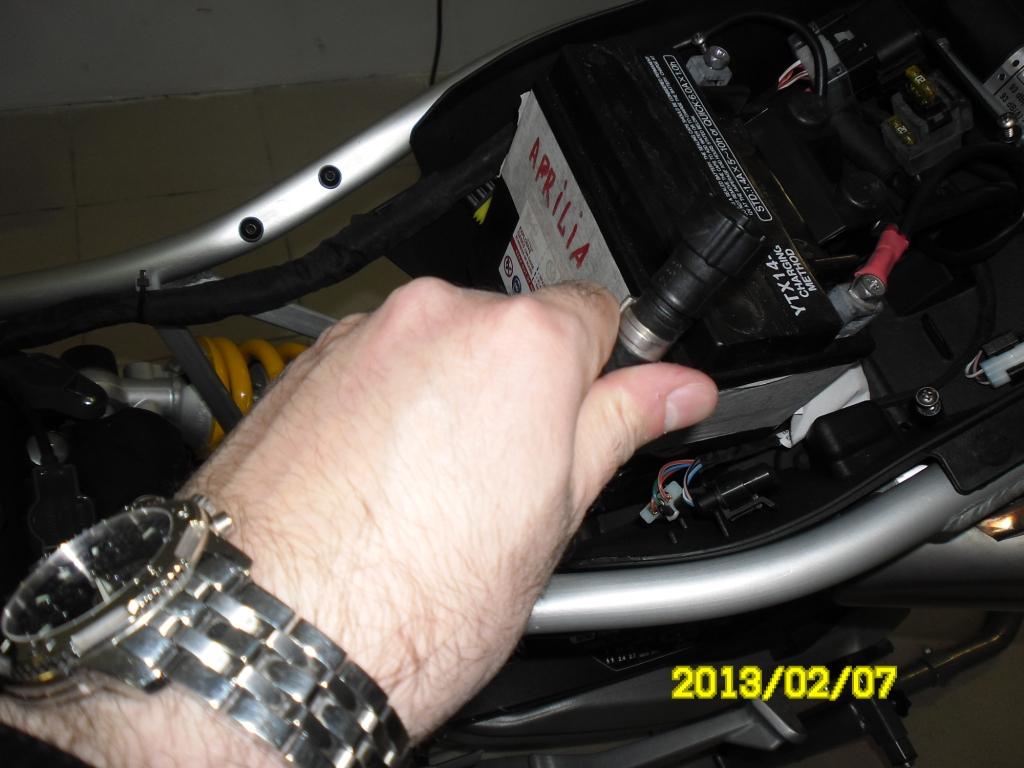

Пластиковые коннекторы топливного бака:
и ответная часть, идущая к двигателю:
Cразу вопрос - это те самые знаменитые коннекторы, которые ломаются? Меня уверили, что точно такие же стоят на автомобилях и ничего с ними не случается...

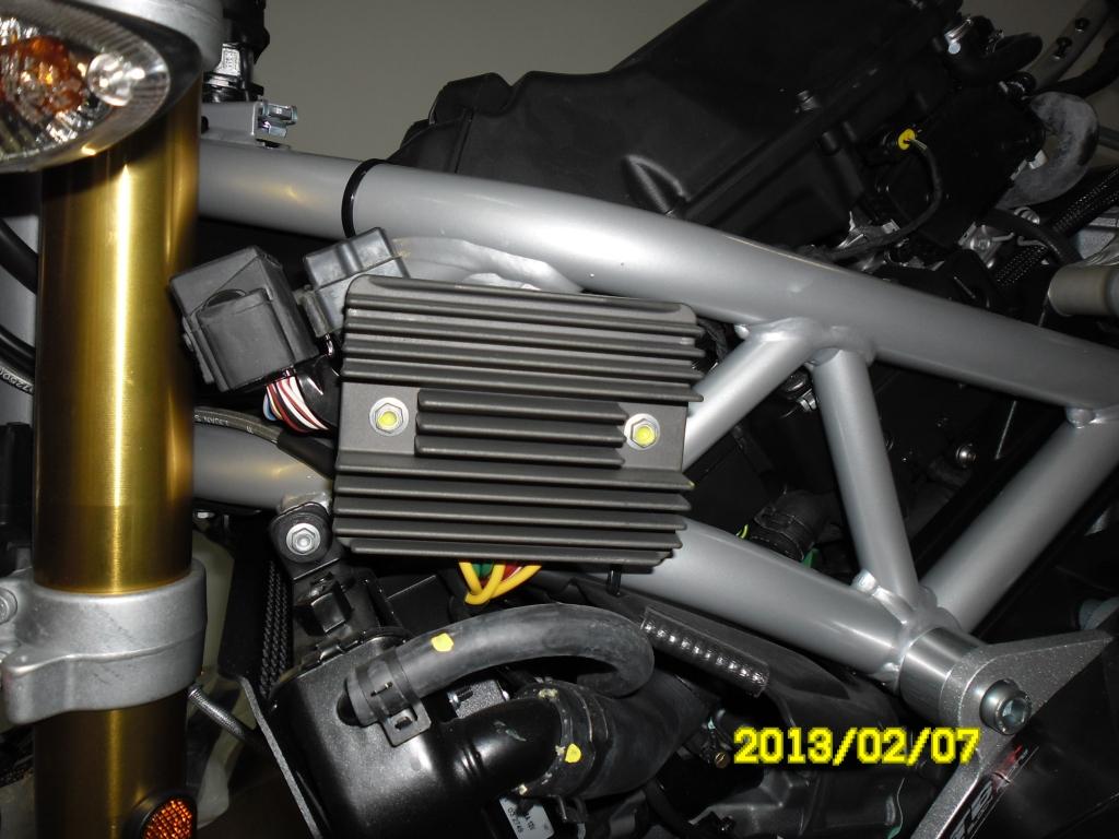

Реле-регулятор:

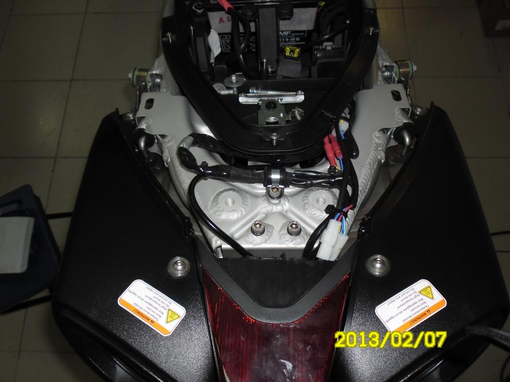

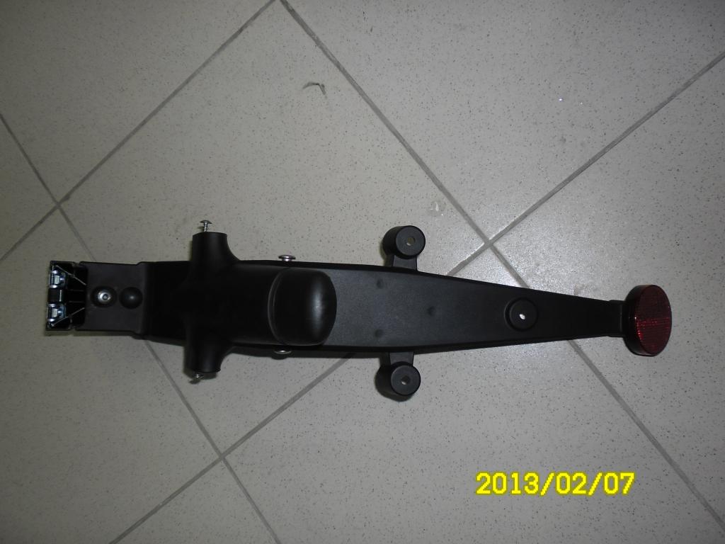

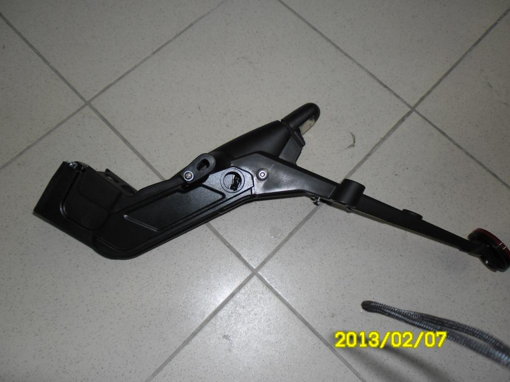

Снятый стоковый хвост:

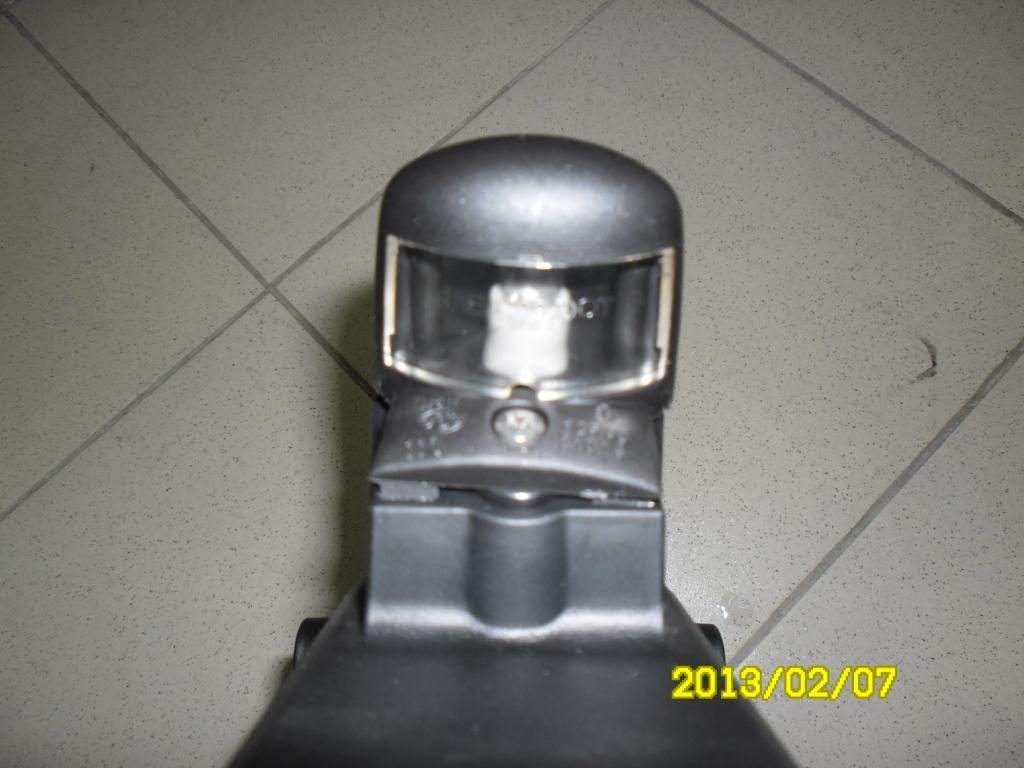

Лампа подсветки номера на стоковом хвосте, о которой я писал в первом посте этой ветки. На левой фотке видна та самая щель, заботливо оставленная производителем, на правой фотке - вид лампы снизу, с креплением на единственный саморез:
Мда, производителю за такой колхоз - пинка под зад со всей возможной силой и тщанием...

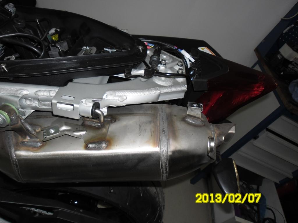

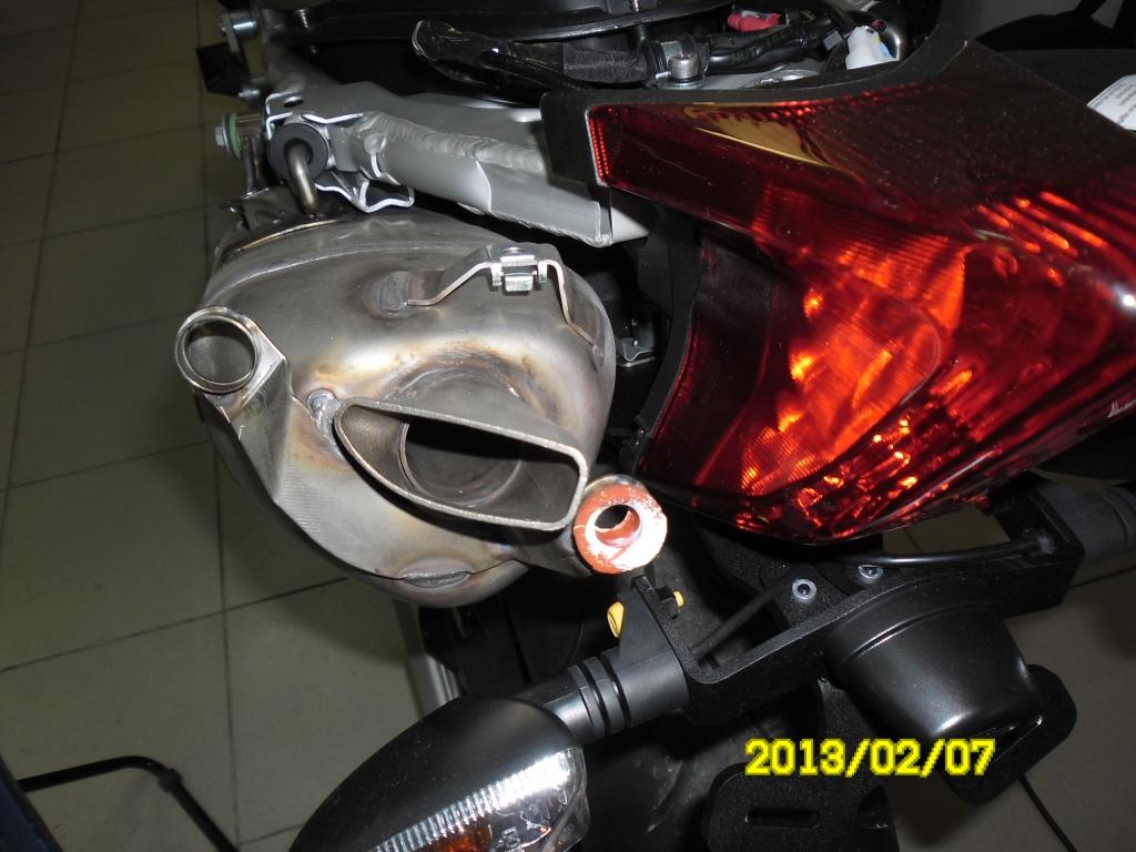

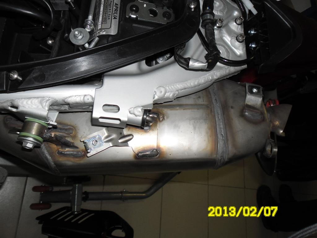

zviadiДата: Пятница, 08.02.2013, 08:50 | Сообщение # 85

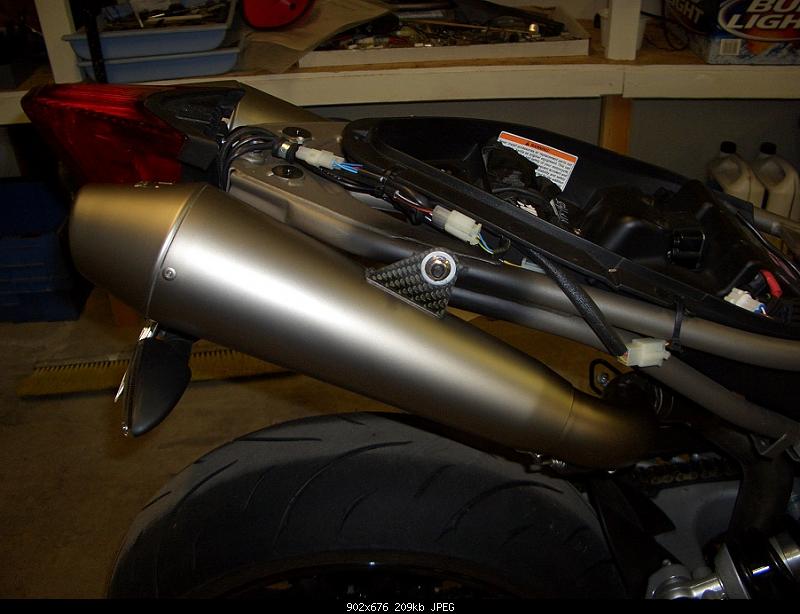

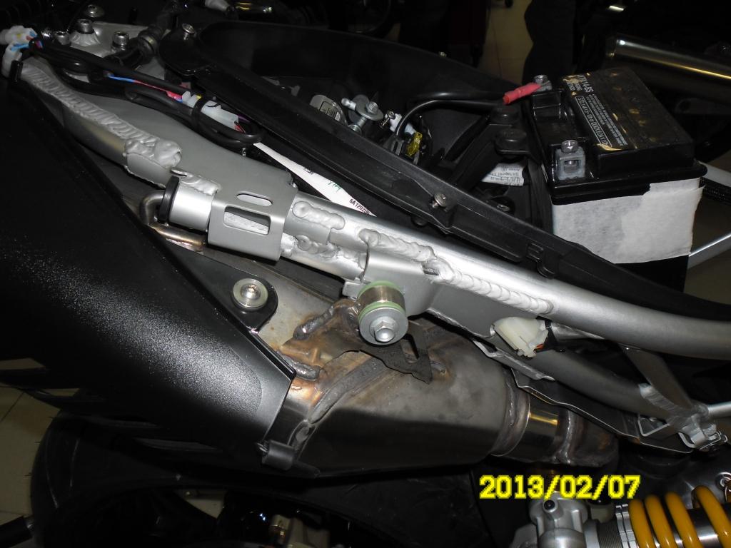

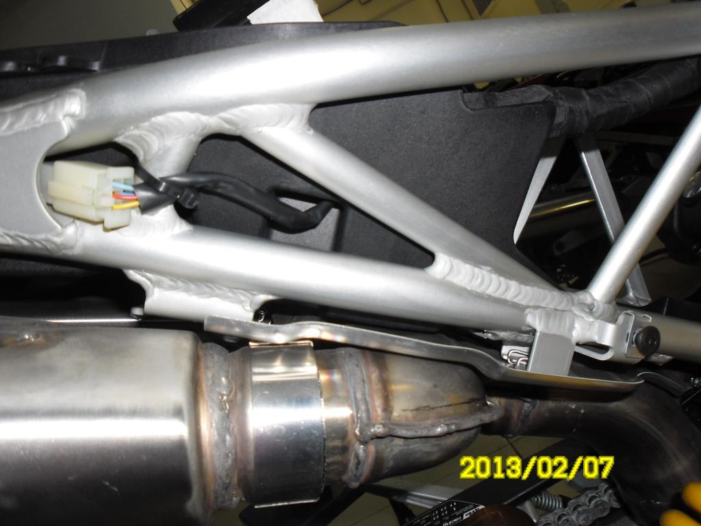

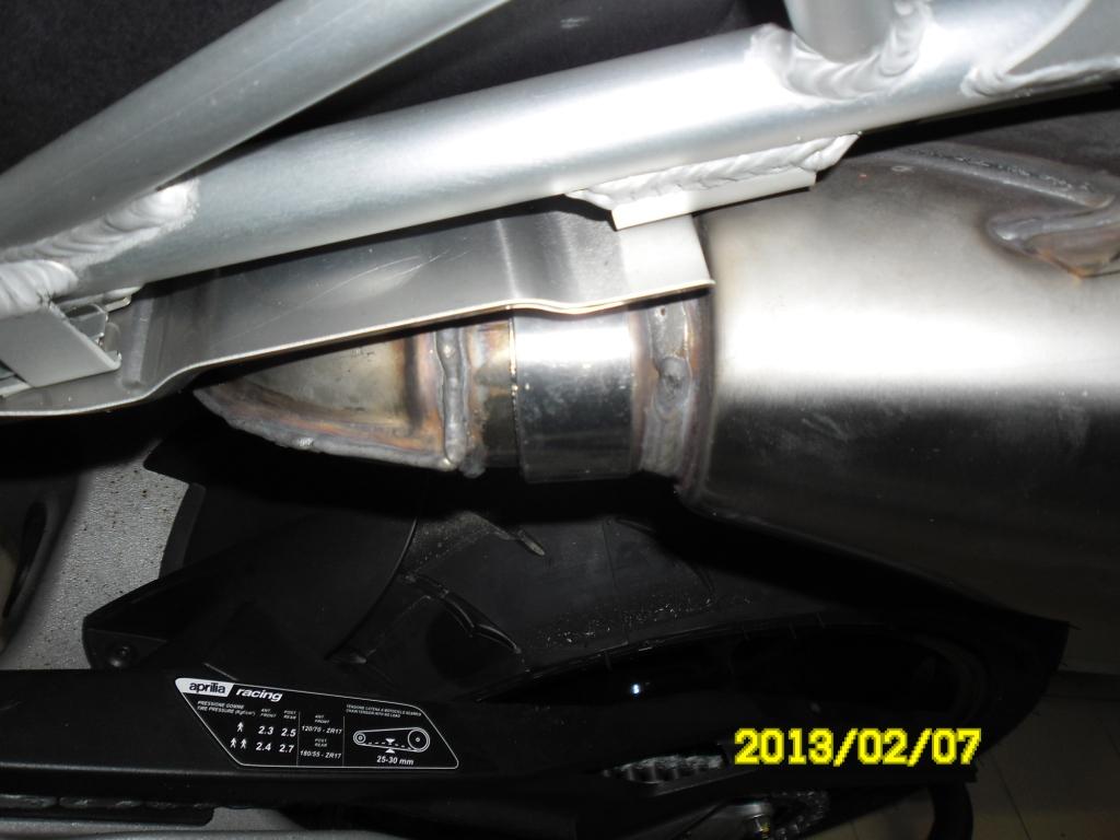

Качество сварных швов глушителей и бугеля:
Сравните с качеством сварных швов на раме, в следующем посте... Т.е. там, где детали рамы закрыты пластиком, оказывается можно навешать соплей и сделать всё тяп-ляп...
Для сравнения фотки бугеля дорсы-750 2010 модельного года:
Как говорится, найдите 10 отличий... чета мне эта тенденция не нравится... angry
Прикрепления: 1738182.jpg (99.6 Kb) · 4506101.jpg (77.9 Kb) · 0899254.jpg (112.6 Kb) · 2972154.jpg (90.7 Kb) · 0507162.jpg (84.0 Kb) · 9526596.jpg (89.2 Kb) · 2385435.jpg (99.0 Kb) · 0970924.jpg (55.7 Kb) · 2704327.jpg (69.4 Kb)

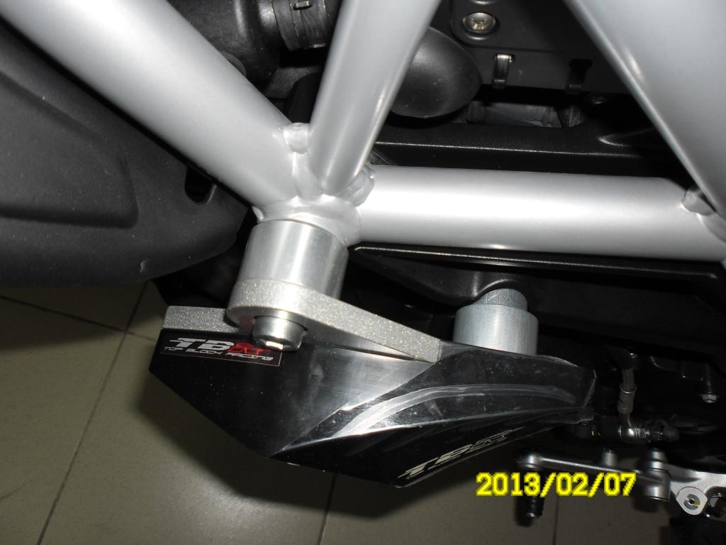

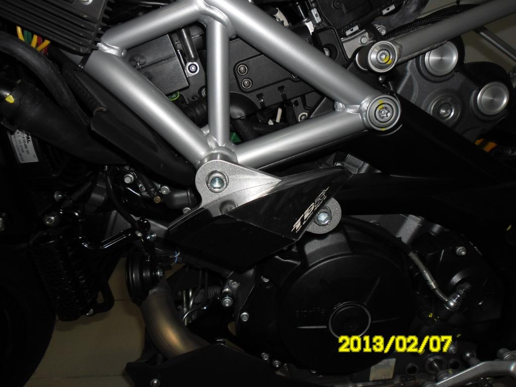

zviadiДата: Пятница, 08.02.2013, 08:52 | Сообщение # 86

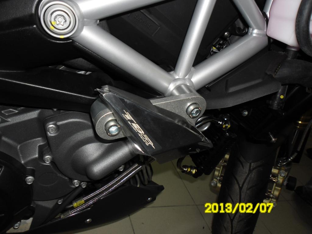

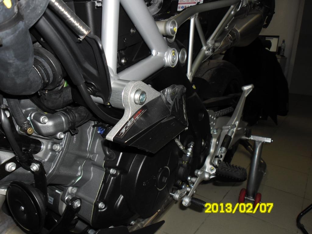

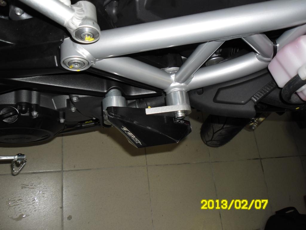

Cлайдеры в раму (производитель TBR, модель RLA05):
Прикрепления: 2546805.jpg (79.1 Kb) · 1177979.jpg (88.3 Kb) · 9300782.jpg (97.9 Kb) · 4192032.jpg (88.8 Kb) · 5691726.jpg (82.2 Kb)

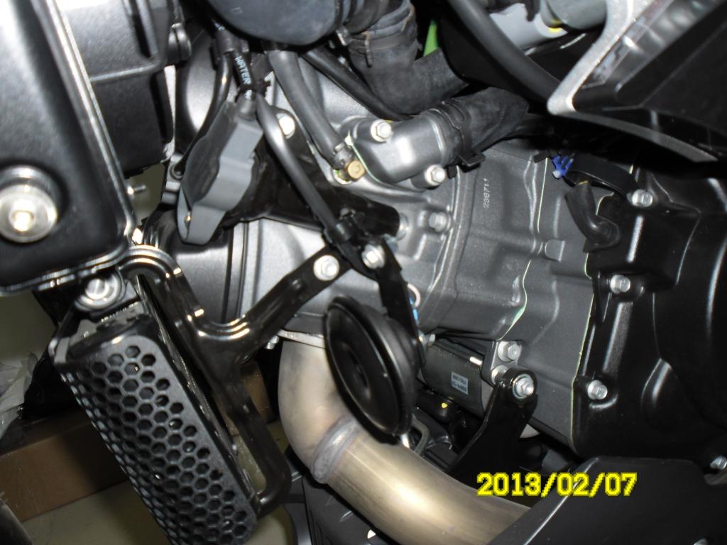

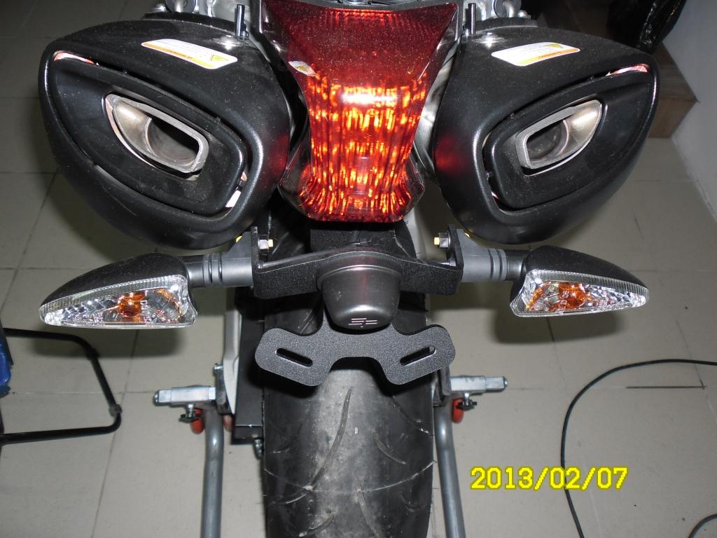

zviadiДата: Пятница, 08.02.2013, 09:00 | Сообщение # 87

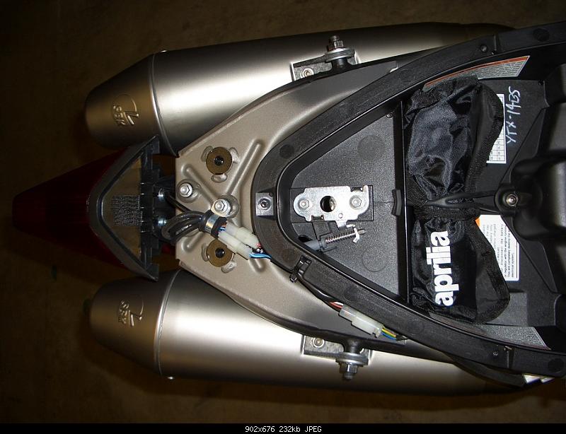

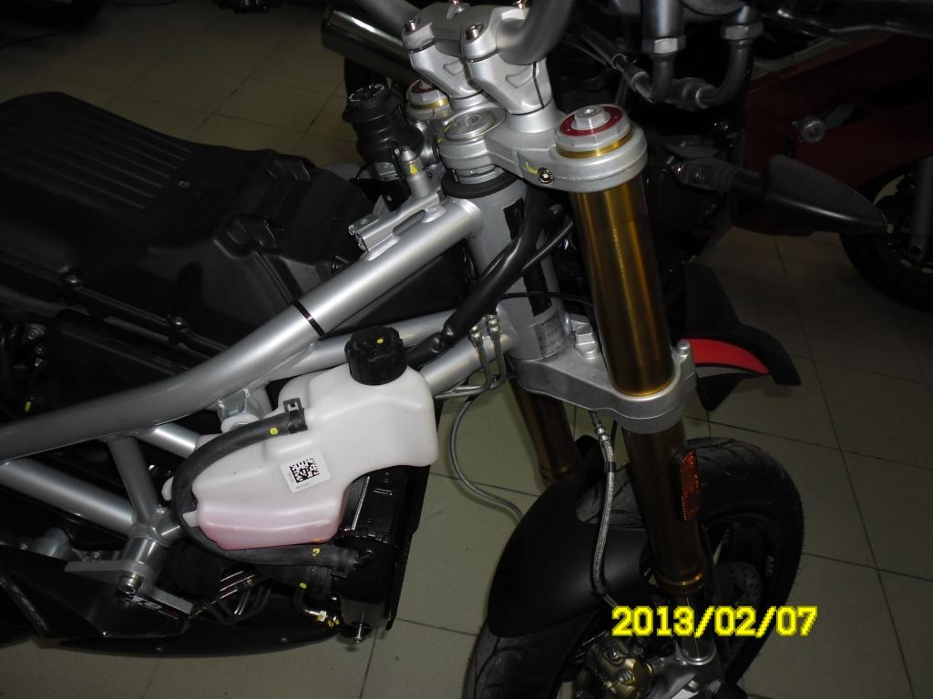

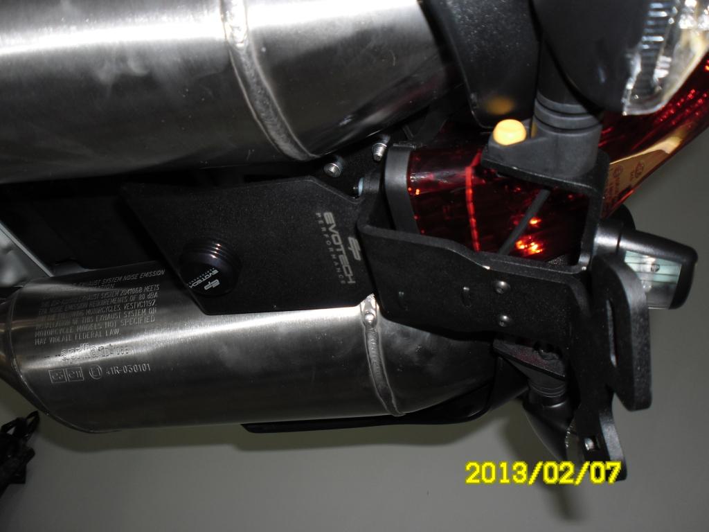

Установленный короткий хвост Evotech с диодной подсветкой номера:

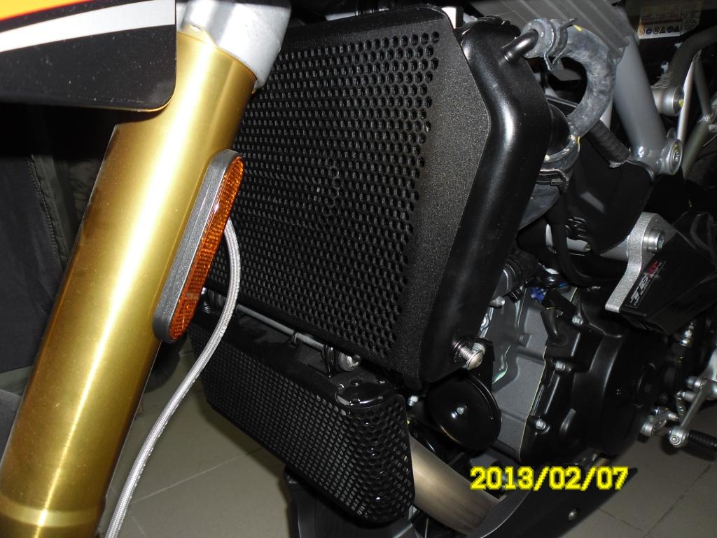

Защита радиаторов Evotech:

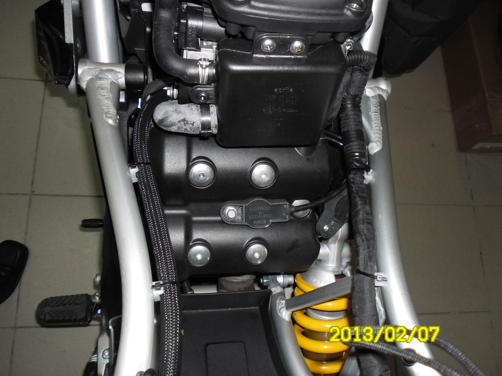

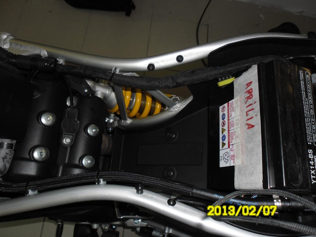

Cвободное место в раме:
Прикрепления: 3727949.jpg (92.0 Kb) · 9453211.jpg (75.9 Kb) · 6678299.jpg (115.3 Kb) · 2578129.jpg (120.5 Kb) · 6101726.jpg (82.5 Kb) · 5369414.jpg (104.5 Kb) · 5969185.jpg (100.9 Kb) · 0486859.jpg (92.0 Kb)

Сколько хвост-то стоковый весил? Хвост от эвотек выглядит гораздо лучше. Да и сталь там толстая на вид.
Да - и что-то в это свободное место напрашивается поперечина для рамы, для придания большей жесткости. С другой стороны можно как бардачок использовать.
Видел такую защиту радиатора с надписью "Aprilia" белой краской, выглядела отлично.
zviadiДата: Четверг, 28.02.2013, 12:53 | Сообщение # 89
Стоковый хвост легкий, по весу чуть тяжелее эвотековского. И вообще - все эти мизерные снижения веса за счет легкого хвоста и снятия пассажирских подножек с лихвой перекрыты четырехкилограммовыми слайдерами.
В свободном месте рамы ничего путного теперь уже не организовать, ибо оно открыто и чтоб до него добраться, надо снимать бак.
