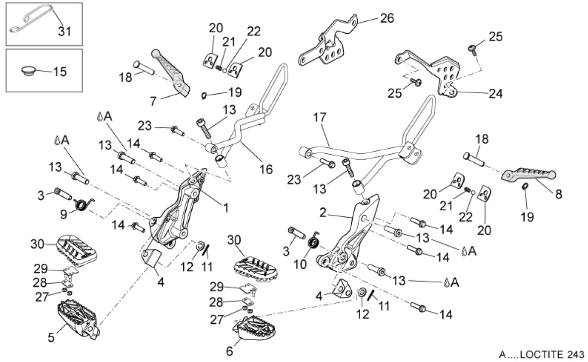

Большой трабл обоих дорсодур при падениях - отрывание ушей алюминиевых держателей, крепящих подножки. При том отрывает их так, что потом даже приваривать, как временный вариант, нечего...
Т.е., целиком под замену детали поз. 1 или 2, в зависимости от того, на какую сторону приляжешь (хорошо хоть они взаимозаменяемы у больших и маленьких дорс...):
Cами же подножки при этом не повреждаются, даже царапаются не сильно... Не понимаю - почему крепление подножек нельзя было сделать как на спортах? Или это целенаправленный подход, чтоб более дорогую деталь втюхивать? Цена такого держателя с доставкой - около 150 евро, между прочим...

Столкнулся с такой проблемой ещё в 2009 году, мот просто уронил на месте, подножку вырвало, попались б/у от Yamaha Zeal, аналогично устроены они на многих Ямахах , поставил на одну сторону сначала, весь сезон так и ездил с разными))) Зимой доделал, преимущество - складываются до конца и не ломаются.. Ещё плюс большой - они чуть длиннее, с родными мотоботом затирается алюминиевая часть рамы... Фото выложу, у меня уже 3-я Дорсодуро, подножки переставляю каждый раз на новый мотоцикл))

Да уж, подножечный узел на дорсах - это полный трындец... К вышеуказанным держателям крепятся не только подножки водителя и пассажира, но и с левой стороны еще защита цепи и боковая подножка. Полез в четверг снимать этот держатель - и забыл про боковую подножку. В рез-те уронил мотоцикл себе на голову и сломал рукоятку сцепления... angry Да что за йоптвоюмать...
Пытались ее заварить, как временный вариант - слишком много гемора потом выпиливать лишний металл под размер. После долгих поисков по всему городу купил оригинальную рукоятку Брембо у бывшего дукатиевского (ныне триумфовского) оф. дилера аж за 4800 рэ... Рукоятка взаимозаменяема с моделью Дукати Монстер S2R1000.
В итоге, т.к. на международном пересылочном узле нашей великой почты РФ был пожар и мой держатель подножки либо завис неизвестно где в рашке, либо вообще потерян или сгорел, приняли решение наплавить уши на имеющийся и потом обточить до посадочных размеров нового. Сделали это так аккуратно, что по виду получилась вовсе как новая деталь.
Со вчерашнего дня я опять в строю. Надо было сразу уши наваривать и не тянуть резину 2 недели...

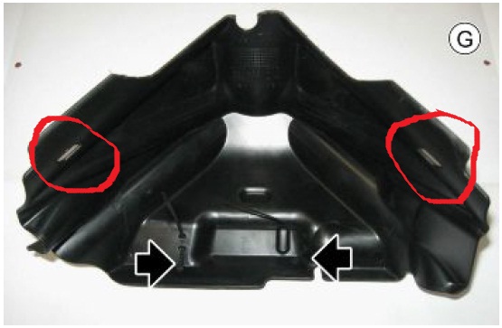

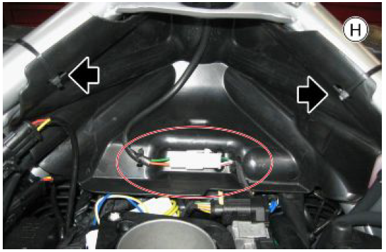

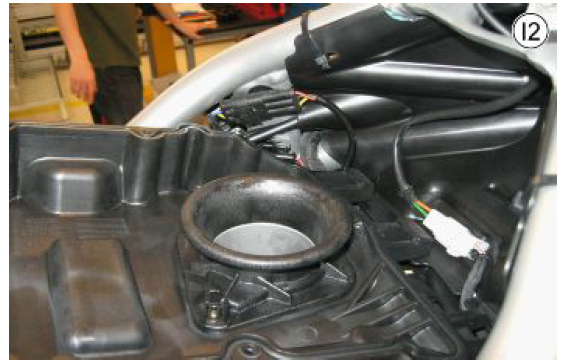

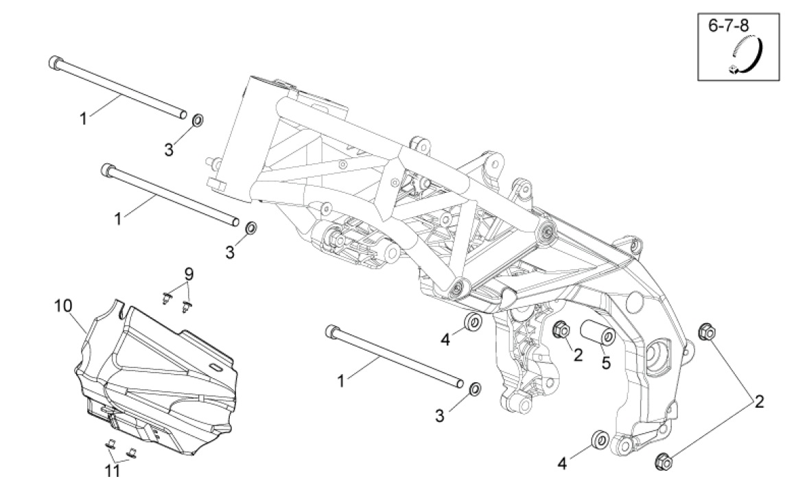

Деталь позиции 10 на картинке из моего предыдущего поста. Сама эта деталь - эдакое пластиковое корытце, вставляется в раму спереди изнутри и фиксируется к ней пластиковыми хомутиками.
Чтоб ее достать, надо срезать все хомуты и разомкнуть три электрических разъема. в т.ч. с замка зажигания. Ну и эйрбокс целиком снять.
Места, где установлены хомутики, крепящие кабели замка зажигания, показаны на картинке стрелками. Красным цветом обведены отверстия под хомутики для крепления всей детали к раме мотоцикла.
В собранном виде это выглядит так:
В овале - разъем замка зажигания.
