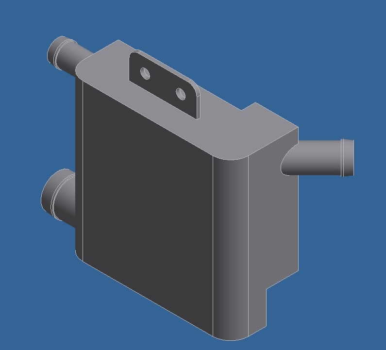

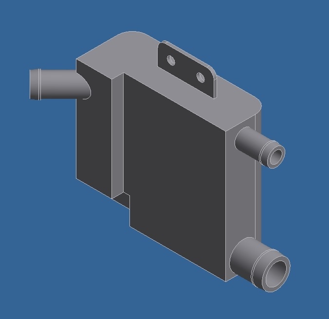

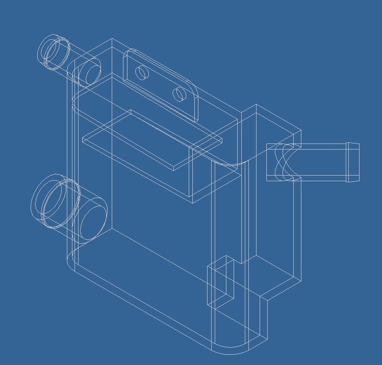

Решил все-таки переделать штатный маслоотделитель. Разнес в пространстве впускные патрубки, нижний переместил максимально близко к краю, чтобы внутри маслоотделителя оставалось минимально возможное кол-во масла в случае выключения двигателя (раньше срез внутреннего отверстия нижнего патрубка был миллиметрах в 10-12 от края маслоотделителя).

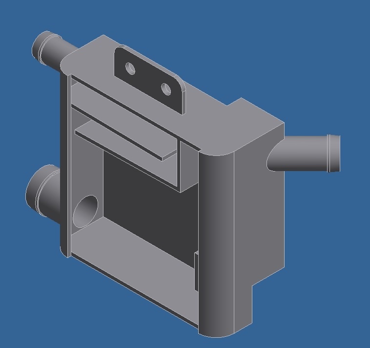

Придумал также вот такую внутреннюю конструкцию:
Сварят мне его из алюминия, внутри будет лабиринт, препятствующий свободному попаданию масла в эйрбокс через соотв. патрубок. Полки лабиринта будут наклонными, чтобы внутри него не застаивалось масло в случае его попадания туда. Насчет установки внутрь губки пока думаю, нужна ли она там вообще...

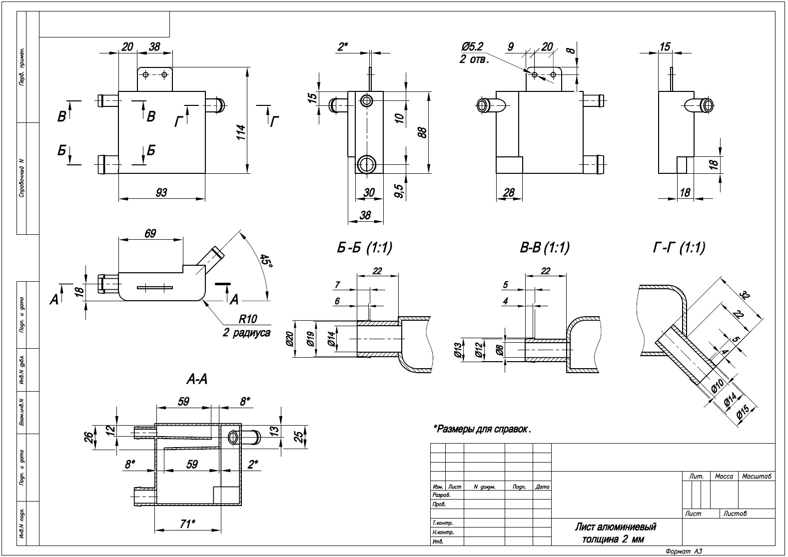

Чертеж:
Добавлено (04.02.2014, 09:14)
По результатам изготовления маслоотделителя - внутренний лабиринт можно было сделать состоящим не из двух, а из четырех перегородок. Видимо придется ершик ставить в толстую резиновую трубку, идущую от заднего цилиндра. Ибо дунул я в нижний большой патрубок - и точно с такой же силой воздух начал выходить из левого верхнего патрубка, идущего в эйрбокс, несмотря на лабиринт. Дунул в правый верхний патрубок переднего цилиндра - из патрубка эйрбокса поток пошел раза в три слабее.
Как-то сложно все, блин...
Прикрепления: 2279743.jpg (256.0 Kb)

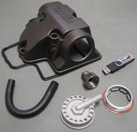

На АФ1 был еще комплект для переделки маслосистемы - руки не дошли:
http://www.af1racing.com/store/Scripts/prodView.asp?idproduct=56036
Я так понял, они шланг в эйрбокс из маслобака переставляют на эту крышку и в бокс масло не попадает.

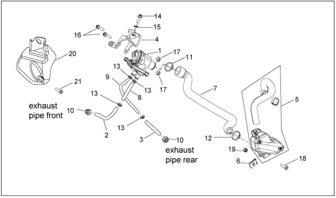

У SXV по-иному вентиляция картерных газов реализована - там какой-то SAS-клапан стоит (поз.1):
