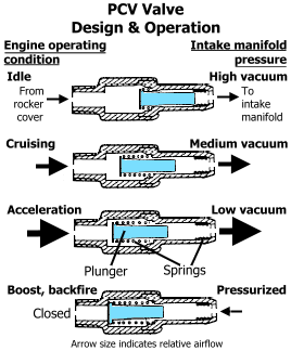

bormancbrДата: Понедельник, 20.04.2015, 08:34 | Сообщение # 71
Цитата Bogd@n ()
По аналогии с автомобилями для этих целей используют т.н. PCV (positive crankcase ventilation valve), который открыт в случае небольшого разряжения во впускном тракте и прикрывается в случае увеличения разряжения.
Т.е. на малых оборотах - открыт, на больших - закрыт.
Только всё наоборот))
Добавлено (20.04.2015, 08:34)
я так понимаю он используется когда вентиляция картера подключается после дросселя, в коллектор, что бы убрать эффект плавающих холостых и вышибание сальников при хлопке в коллектор
Прикрепления: 6400606.gif (15.2 Kb)
Если "наоборот", то при добавлении газа при увеличении разрежения клапан будет открываться и картерные газы будет сосать в эйрбокс.
bormancbrДата: Понедельник, 20.04.2015, 12:52 | Сообщение # 73
При открытии заслонки разрежение в коллекторе падает, при закрытии возрастает - на этом и основан принцип работы PPC в сцеплении на рсвэшках и проч. Больше открытие дросселя - больше обороты, больше картерных газов, которые надо удалять. Если клапан будет затыкаться на больших оборотах - то куда девать газы?
Тут два варианта - или в эйрбокс, или шланг под пузо)))

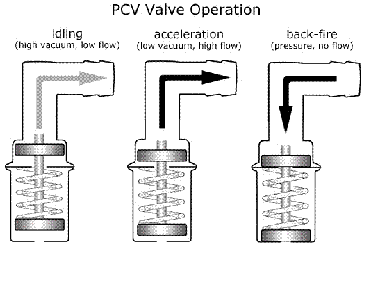

bormancbrДата: Вторник, 21.04.2015, 00:21 | Сообщение # 75
Bogd@n, я для кого схемы работы PCV тут постю?
Прикрепления: 8839976.gif (19.1 Kb)
