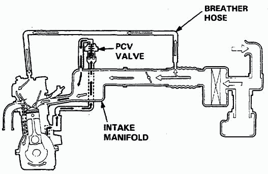

Цитата bormancbr ()
он используется когда вентиляция картера подключается после дросселя, в коллектор
У Дорсы вентиляция выходит в эйрбокс, а не в коллектор под дроссель, поэтому PCV ничем не поможет. Разрежение в эйрбоксе незначительное, поэтому клапан будет просто постоянно открыт.

Я просто исходил из предположения, что разрежение в эйрбоксе достаточное, чтобы увеличить скорость выхода картерных газов, из-за чего штатный маслоуловитель перестал работать, поэтому предложил клапан, который по идее должен прикрывать дырку при увеличении разряжения в эйрбоксе, чтобы предотвратить увеличение скорости выхода картерных газов, чтобы маслоуловитель успевал отсекать масло...
В этом мысль, собственно...

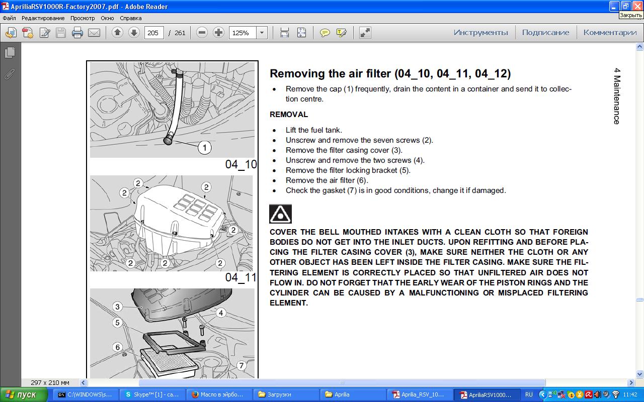

Наткнулся тут, когда ТО на RSV делал:
Интересно, на ней эта трубка для тех же целей задумана - дерьмецо собирать?
Прикрепления: 9265247.jpg (174.6 Kb)
zviadiДата: Вторник, 21.04.2015, 11:49 | Сообщение # 81
Была такая трубочка, в ней все время какой-то песок с маслом были... Раз в год вытряхивал.

Тут можно много и противоречиво рассуждать:
2 дырки в крышках ГБЦ делают в картере сквозняк или нет?...
На картинке автомобильных ДВС трубка выходит из картера, а breather hose входит в ГБЦ, плюс трубка "за заслонкой", а на дорсе - по другому.
На предыдущей картинке внизу, где closed, синий клапан находится слева, а в режиме Acceleration лишь чуть-чуть отходит от левого (закрытого края).
Нельзя исключать эффект попадания масла не на постоянных режимах работы, а на переходных: если газануть а потом резко закрыть заслонку - куда будет дуть сначала и потом? И из каких трубок? ))) Еще есть непонятно малый диаметр трубок и непонятно как работающий маслоуловитель.
Напрашивается на первый взгляд два решения: или уменьшать поток воздуха, чтобы маслоуловитель мог успевать отбивать масло, или ставить другой маслоуловитель, который будет справляться на таких скоростях. Можно попробовать еще увеличить диаметр трубки - одной - длинной, которая с задней ГБЦ, а другую оставить, как есть. Или наоборот.
