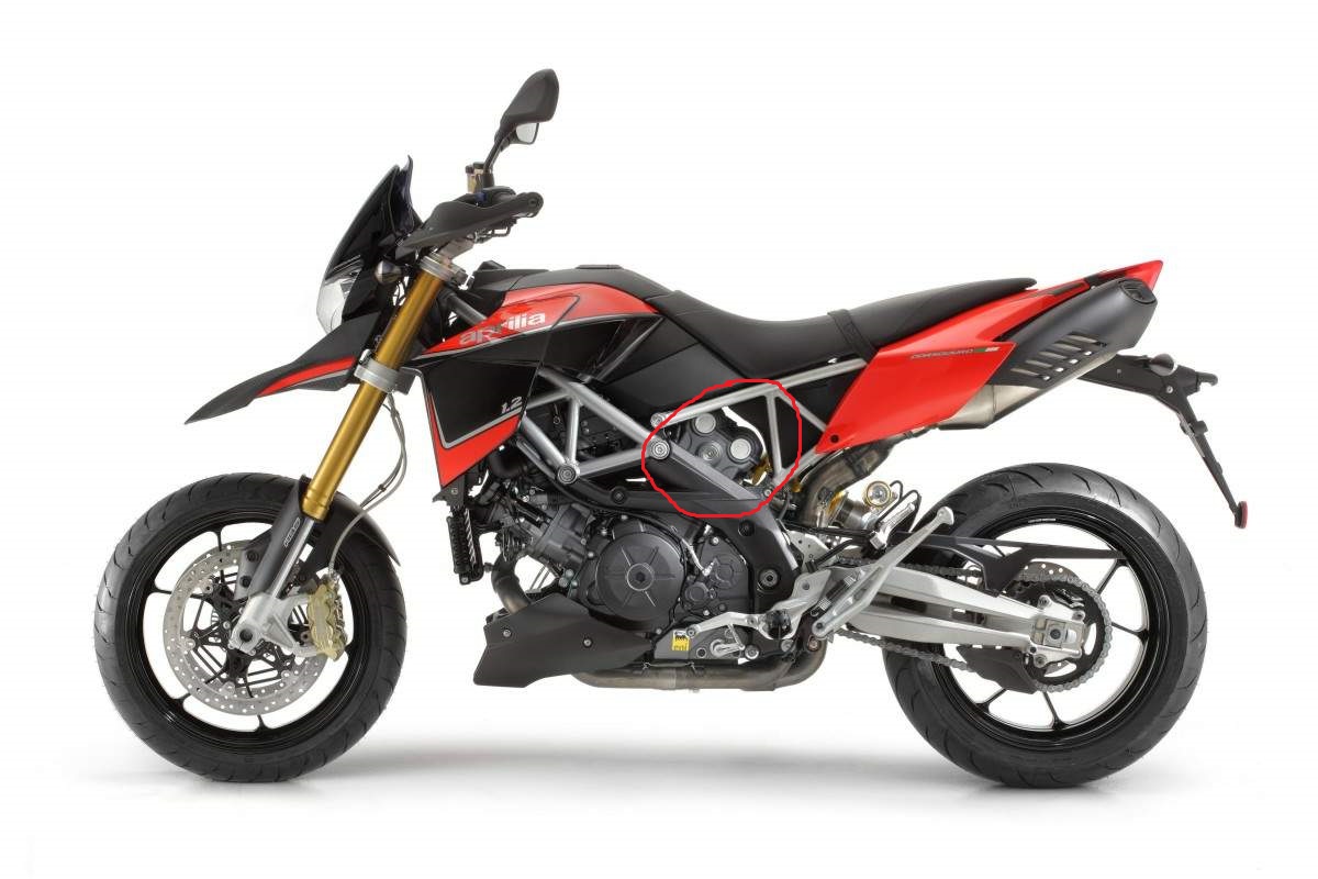

Можно попробовать сделать другой маслоотделитель, втрое-вчетверо большего объема и расположить его здесь:
Но тогда встает другая проблема - как его крепить и как из него сливать масло? Сейчас он стоит выше задней ГБЦ, и масло из него сливается самотеком в эту самую ГБЦ. А при установке его в бугель, он будет находиться ниже ГБЦ...

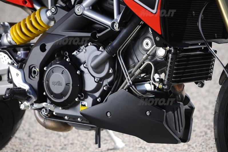

Можно конечно сделать финт ушами и вывести из точки слива маслоотделителя трубку с привинченной к ней пробкой, чтоб накручивать ее на масляную заливную горловину крышки сцепления вместо штатной пробки. Получится ли так развальцевать наконечник новой пробки, чтоб он не пропускал масло? Это вопрос...
И смогут ли кустари такое осуществить в металле?

bormancbrДата: Суббота, 03.05.2014, 11:38 | Сообщение # 33
На полном газу из трубок этих дует очень прилично
Это ты на нейтралке газовал. А прикинь что будет под нагрузкой в красной зоне, при максимальном наполнении смесью? ))

а что там за пробка хитрая? Обычно резьба да колечко резиновое... Делаем низ штатной, а сверху штуцер с ёршиком, делов-то..
Зачем ершик? Все эти ершики можно будет поудалять, и сечение трубок системы вентиляции картерных газов оставить прежним.
Если новую пробку сделать сплошную - при ее откручивании-закручивании надетый на нее шланг будет закручиваться вдоль своей продольной оси.
Или ты предлагаешь сначала новую пробку закрутить, а затем на ее штуцер одеть резиновый шланг слива и закрепить хомутом? Не уверен, что место подо все это есть... Пока же я вижу, что придется делать пробку с поворачивающимся штуцером:
Надо будет живьем глянуть внимательно.
Прикрепления: 9799614.jpg (202.7 Kb)
Компоновочка, даа... Ну типа того, это в разы проще чем подвижный штуцер городить.
Добавлено (03.05.2014, 14:56)
Мда, только есть нюанс - куда будет смотреть жёсткий штуцер после заворачивания пробки до упора..
zviadiДата: Суббота, 03.05.2014, 14:59 | Сообщение # 36
Сообщений: 6470
Вверх, а куда еще...
Если там есть хотя бы 3-4 сантиметра - на него можно будет надеть резиновый сливной шланг.
Либо другой вариант: для слива использовать силиконовый мягкий шланг, пусть малость закручен будет вокруг своей оси - не страшно... Если слишком жесткий взять - он будет своим натягом постепенно отворачивать маслозаливную пробку. В ней еще резьба-то с крупным шагом...
