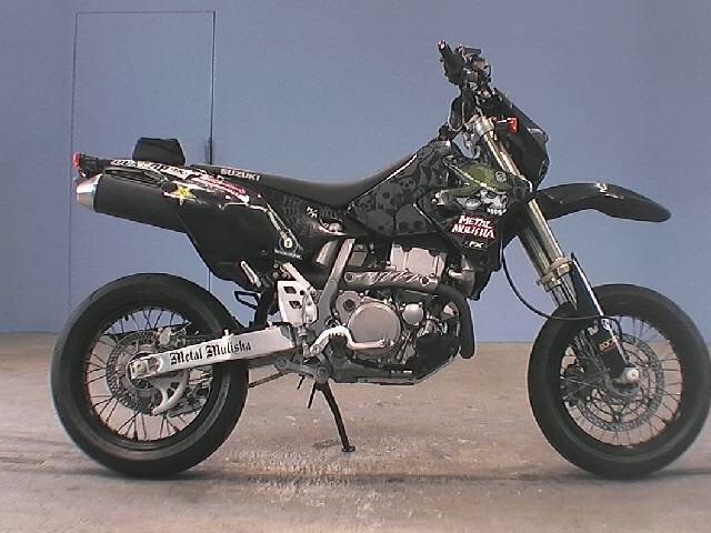

Люди добрые помогите советом, Владею правельным сузуки дрз 400 см предложили обмен на Aprilia SXV 550 2010 года с минимальной доплатой, мотоцикл внешне на твердую 5! даже не прикладывался, завели и тут какой то звон идет от движка, работает ровно но периодически позванивает, владелец говорит что у всех такой звон

Я вот что подумал, мотоциклы оба одного класса есть ли смысл обмена? В чем преимущество априлии?

wink

дрзэшка бодро выглядит, не знаю что по чем, ты уж сам реши, но сотня наверно много имхо,
а преимущества во всем) сядешь на него, не захочешь больше ничего, ну у меня так было, хоть и попал на капиталку)
