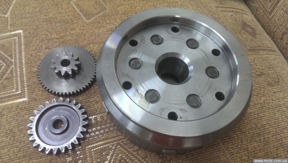

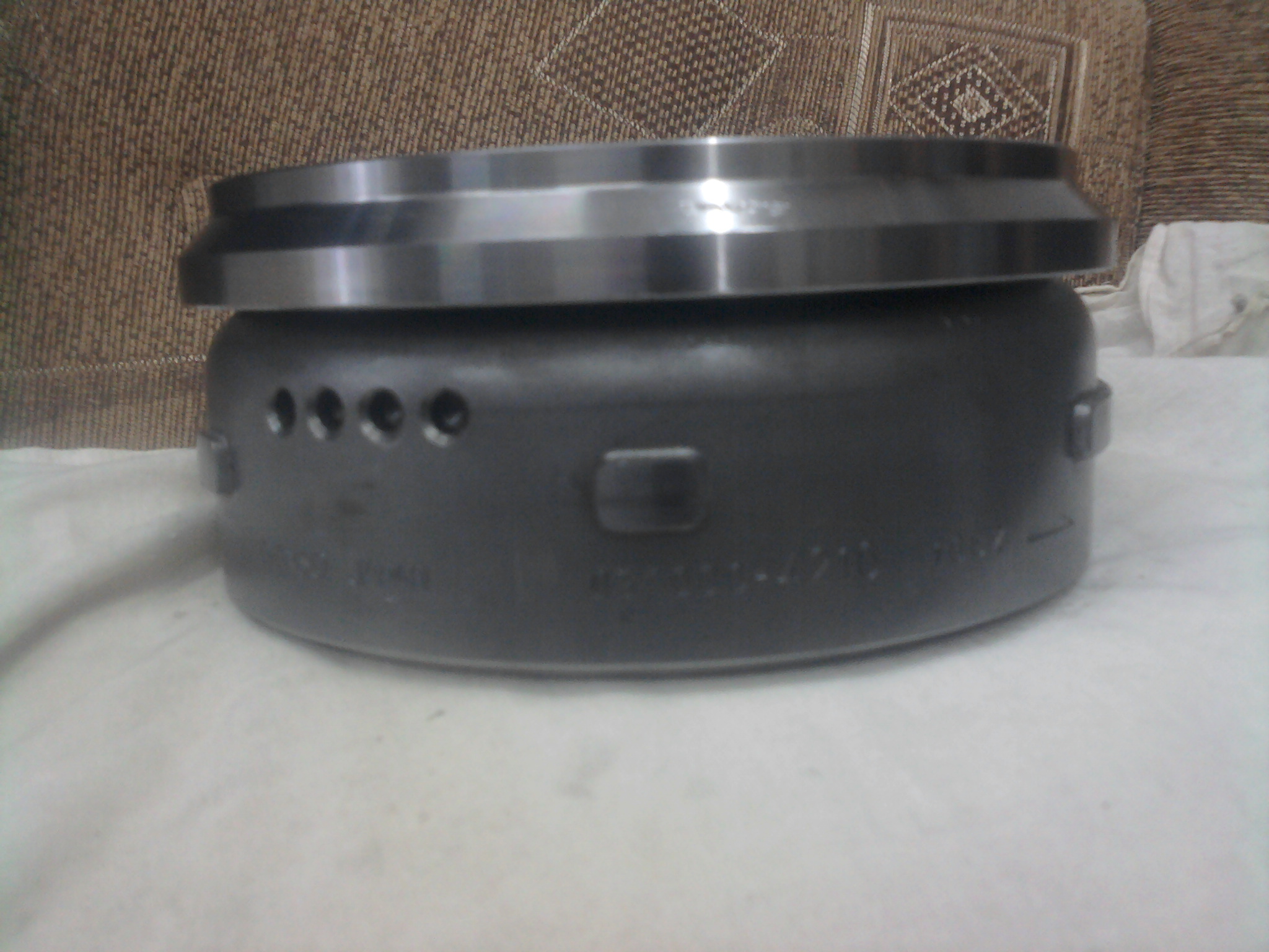

Господа , доброго времени. Заказывал себе со Штатов обгонку вместе с магнето. Пришло магнета от BMW F650GS к нам подходит . Но датчики и мозг не понимают друг друга. Так что магнето продам. Или обменяю на стартер . Само могнето в идеале , и конус и посадка под шпильку , словно только что с конвейера. Фотки с хреновой трубы , позже перефоткаю если кому нужно . Отвалил за все 330$ с доставкой. Магнето отдам не дорого.
Добавлено (30.08.2014, 16:54)
На счет роликов , среди разных годов и ролики разные. На инжекторах на роликах идут двух-рисочные ролики. На карб версиях одно рисочные. Муфты подходят и туда и сюда. У самого инжектор. Прислали муфту с Украины она подошла как родная. Но ролики с одной риской. Буду в гараже сделаю фотки роликов. От бумера пришла магнето с муфтой. Там на роликах тоже одна риска.

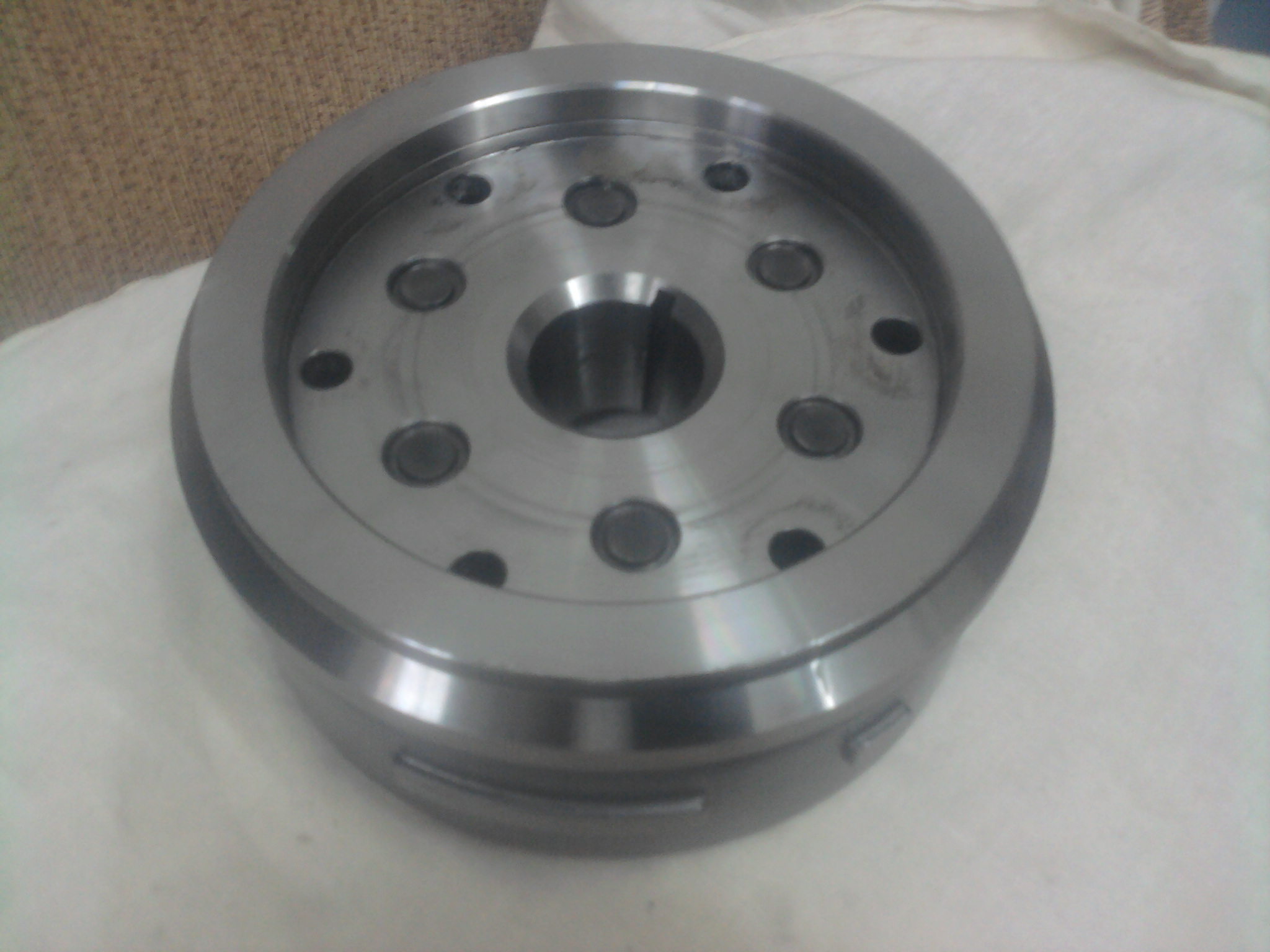

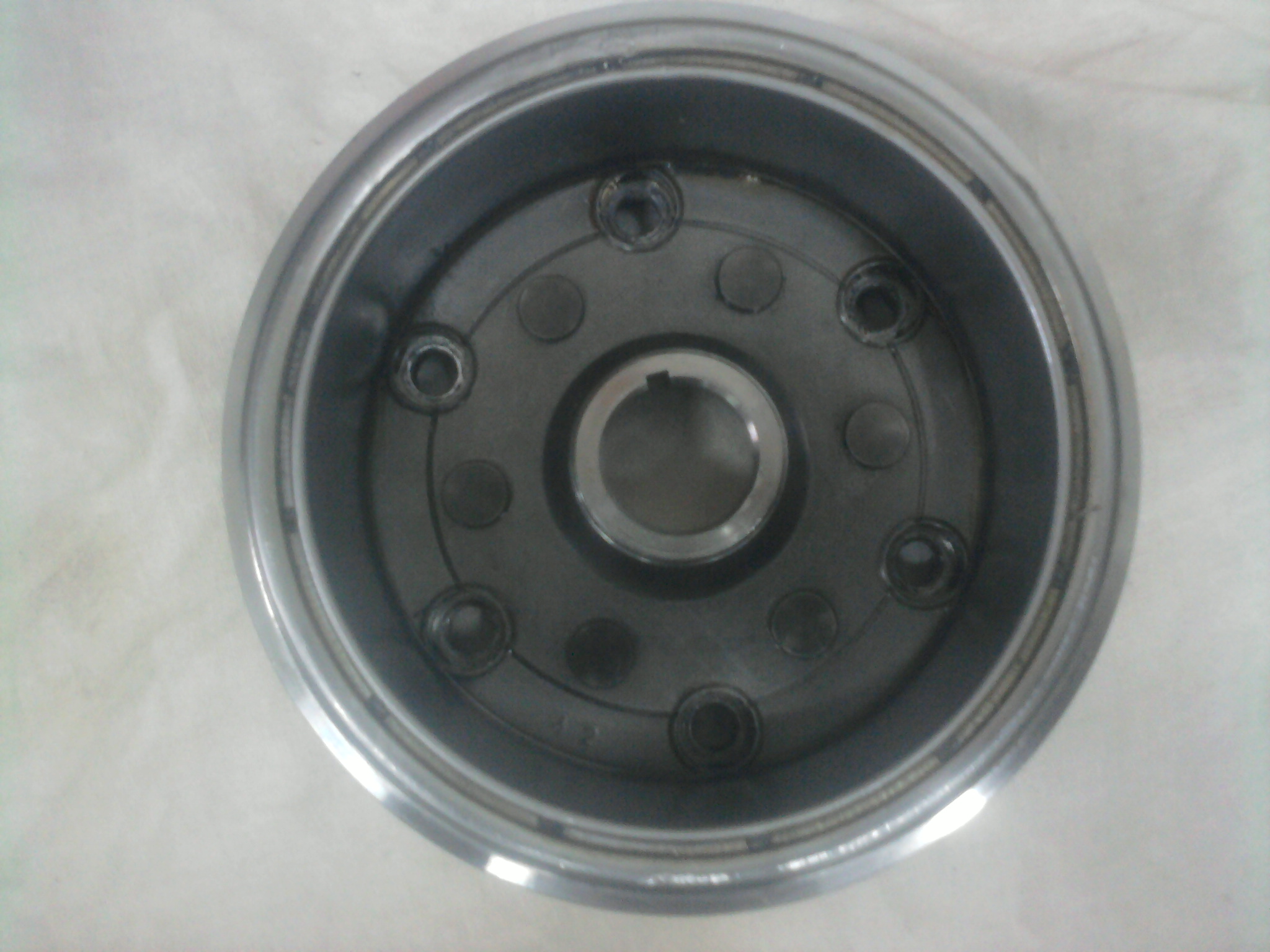

Ребята , ни у кого нет ротора генератора для ИНЖЕКТОРА ? На моем конусу пришел пиЗнец.
Типа того что на фото . Только для инжектора .
