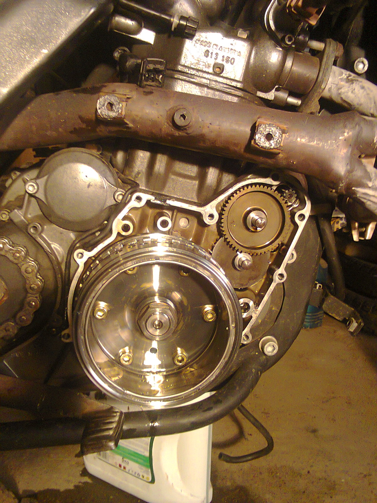

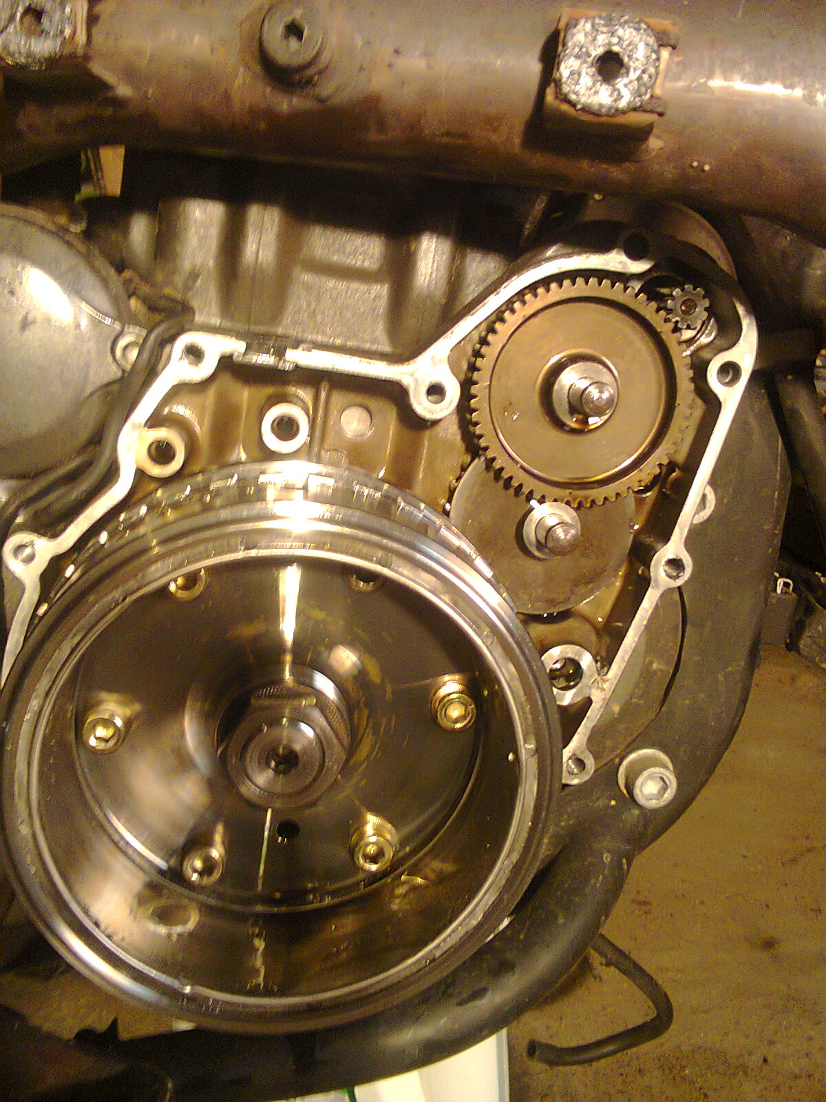

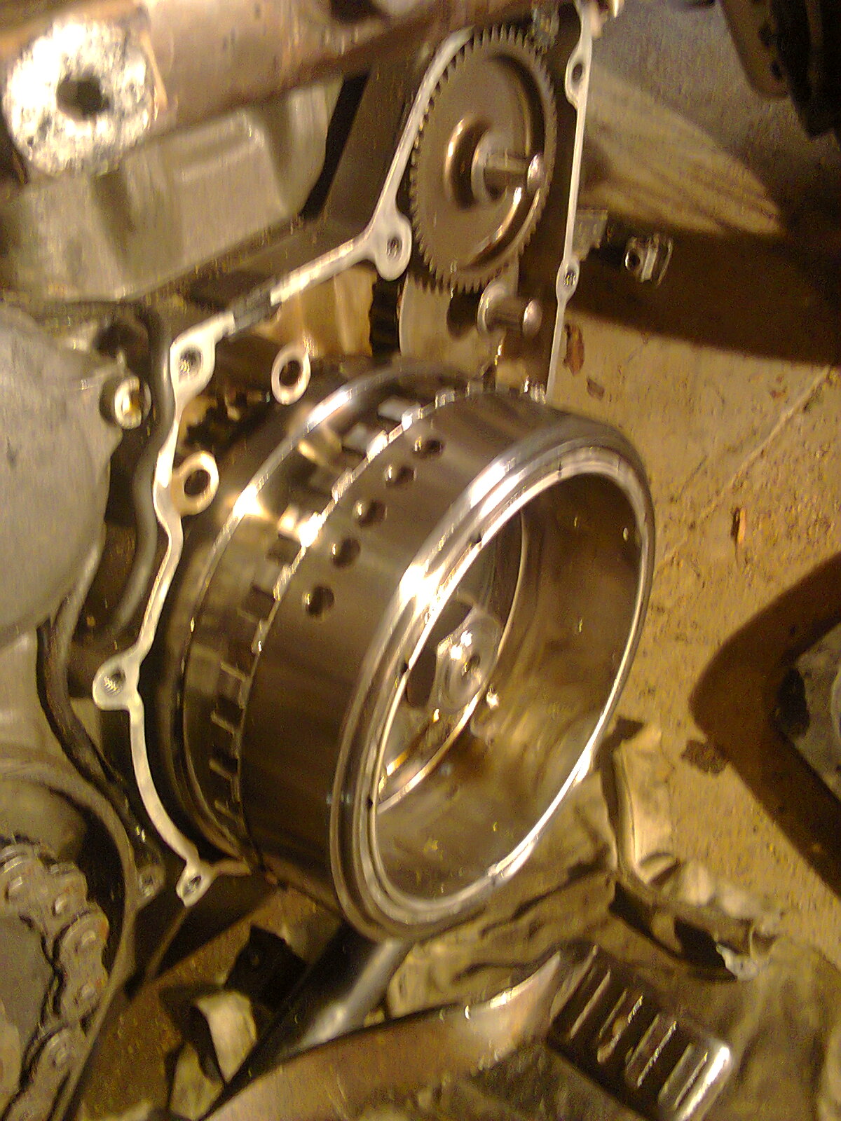

Снял крышку,как застопорить двигатель?Чтобы было без последствий..
Прикрепления: 8033222.jpg (519.6 Kb) · 2060418.jpg (493.6 Kb) · 8006218.jpg (450.1 Kb)
YarryДата: Суббота, 10.10.2015, 12:59 | Сообщение # 246
Страница 61 того же мануала.
lexalepelДата: Суббота, 10.10.2015, 12:59 | Сообщение # 247
Город: Lepel
Сообщений: 114
Там такой перевод,что ничего не ясно. Обьясните пожалуйста нормально,как застопорить?
YarryДата: Суббота, 10.10.2015, 12:59 | Сообщение # 248
Все просто, смотри на картинки в мануале. Самый простой способ: выкрутить свечу, вставить в колодец, например, длинный тонкий ключ - шестигранник, или что то похожее, придерживая ключ найти верхнюю мертвую точку. Выкручиваешь болт номер 6, вместо него вставляешь болт длинной 5 см. Закрутить болт, его длина в большую сторону не критична. Очень сильно тянуть его не надо, можешь повредить резьбу в картере, а картер алюминиевый. Вкрученный болт вполне выдерживает 185 НМ при прикручивании ротора генератора.
Так понятно?
lexalepelДата: Суббота, 10.10.2015, 13:00 | Сообщение # 249
Город: Lepel
Сообщений: 114
Да,понятно,спасибо за помочь.

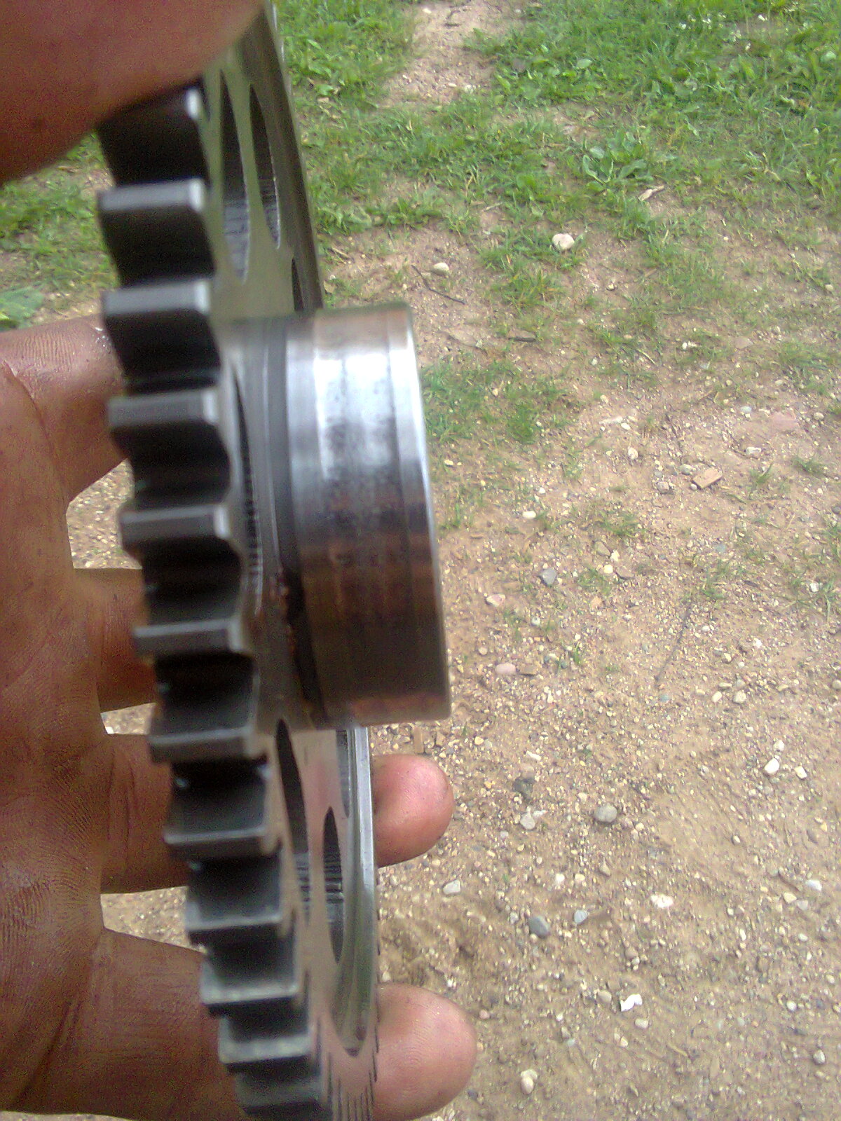

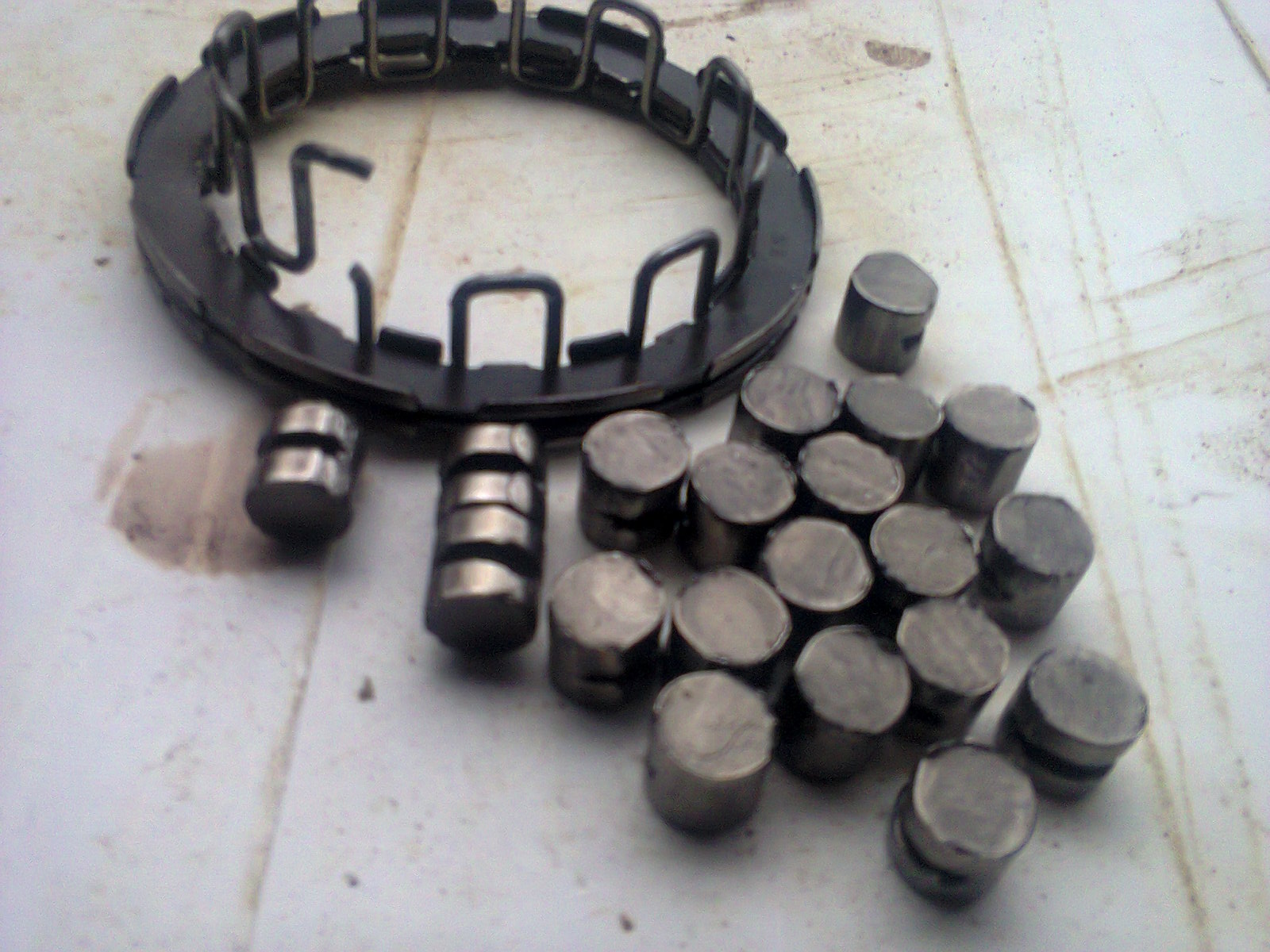

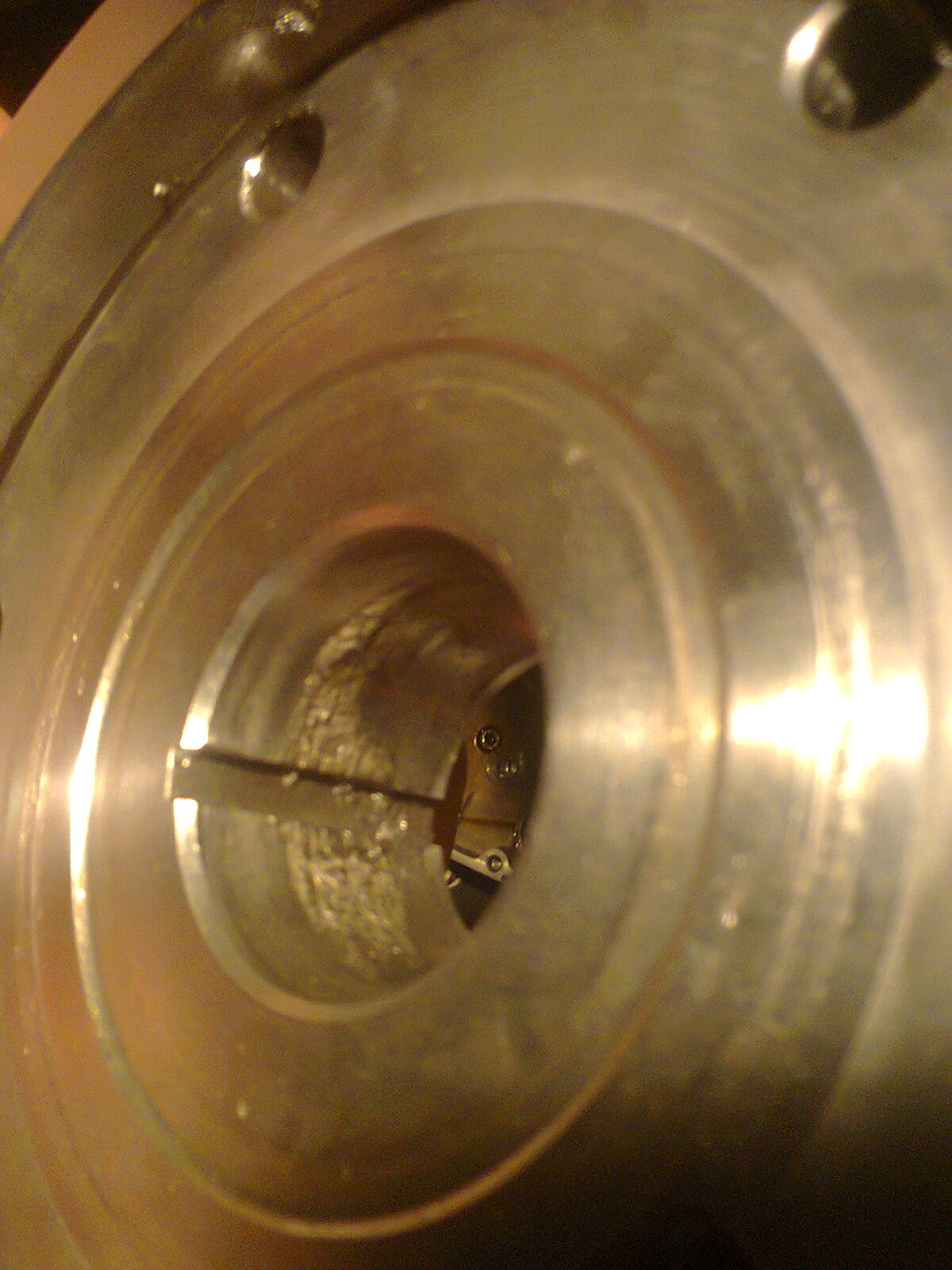

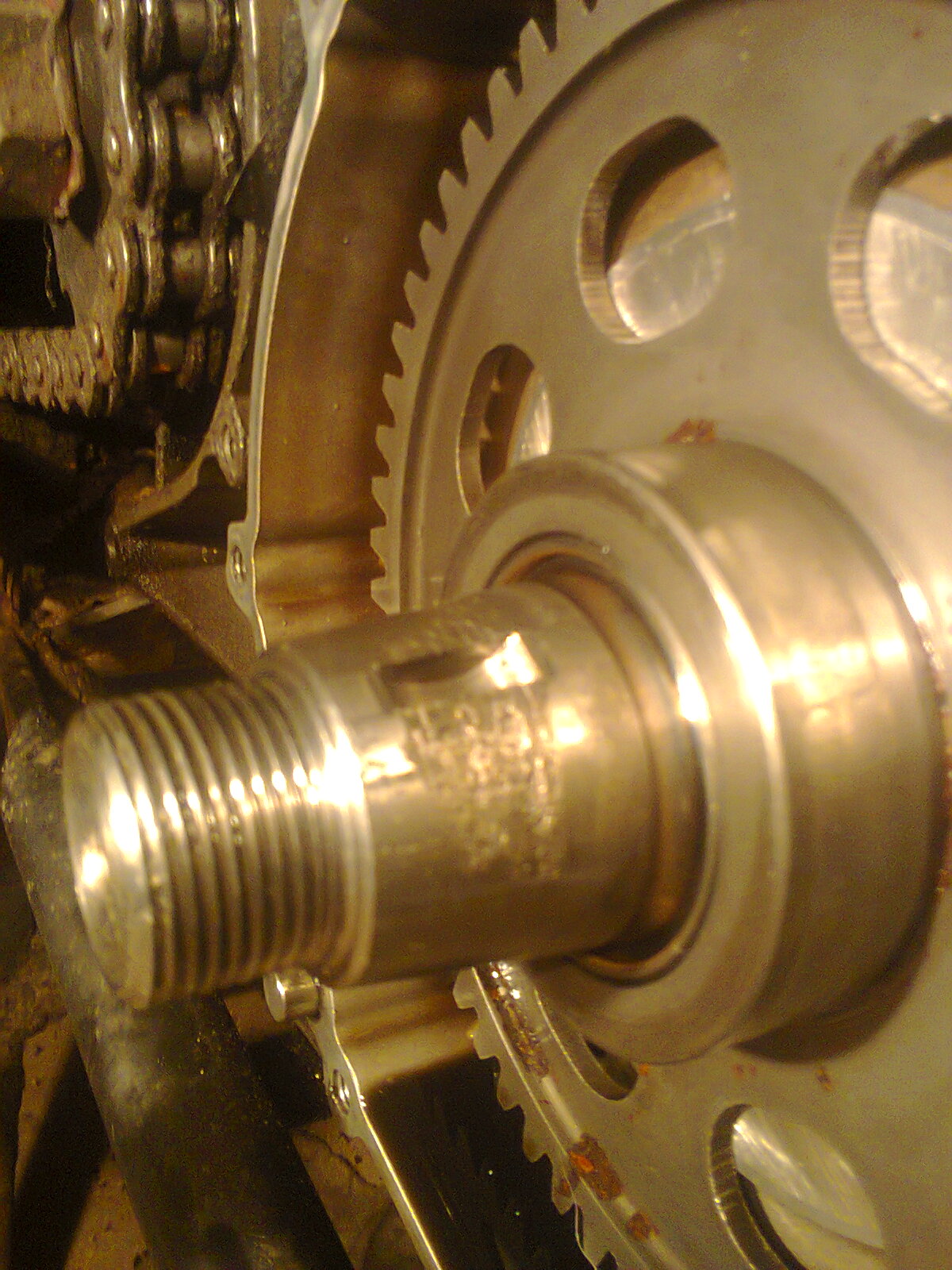

Вот снял РОТОР,рассыпалась обгонная муфта,так как порвалась пружинка,которая стоит на муфте.
Есть износ на шестерне,на валу выемка,а на РОТОРЕ наплавления от старой шпонки,которую провернуло,новая шпонка и гнездо на валу в нормальном состоянии,стоит ли убирать наплавления на РОТОРЕ?
Добавлено (12.06.2014, 22:41)
Пойдет ли обгонная муфта от БМВ,парт.номер 12117687777,пегас 2001 года,заказал такую в автомагазине,хочу узнать,пойдет ли она мне?

Ролики в хорошем состоянии вроде как, но проблема с шестерней, т.к. она уже имеет выемки то думаю что будут проблемы с новой муфтой.
Дабы не покупать новую муфту купи лутше бушную у форумчан например, поставь свои ролики, и новую пружину (я уже писал что с сальника хонды цбрки верхняя пружина (там их две) идеально садиться в паз)

Это не наплавления, это задиры. Теоретически можешь их немного убрать, практически можешь оставить как есть, в любом случае при сборке используй сверхсильный фиксатор соединений, типа локтайта 648.
Муфта подойдет, себе ставил такую.
Шестерню растачивать и запрессовывать обойму, здесь уже писали как это сделать. Даже не думай ставить новую муфту на старую шестерню без ее восстановления.
Потратишь лишние 100 евро за муфту.
Чего то как то совсем не уверен по роликам, по муфте и шестерне полностью согласен.
