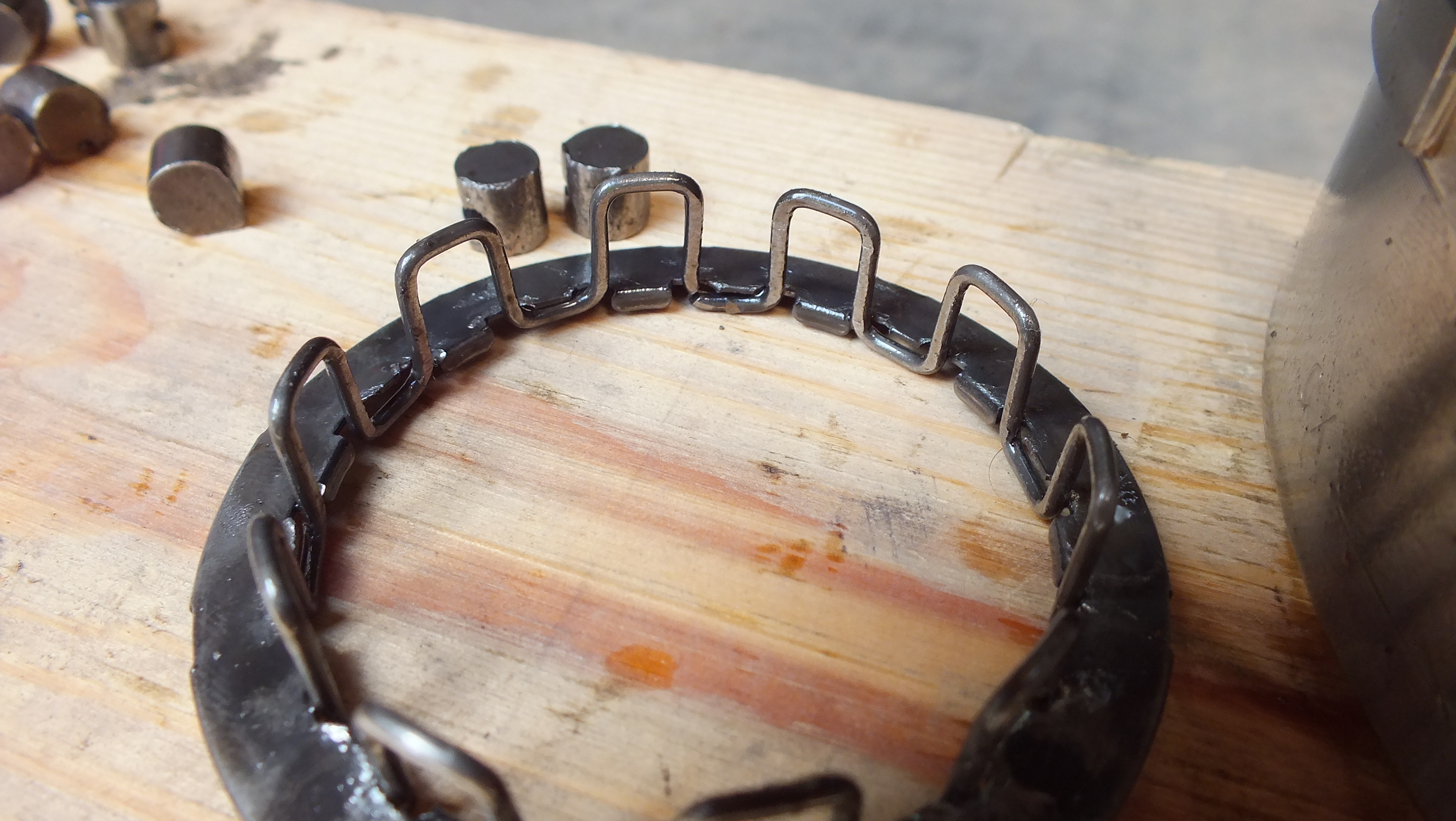

Если пружинка пришла в негодность, а ролики еще могут пожить, то можно заменить пружинку взяв с каких-нибудь сальников, здесь писали об этом.
Если ролики не жильцы, то можно поспрашивать в местных мотосервисах, повыковыривать из убитых муфт и вкрячить себе.

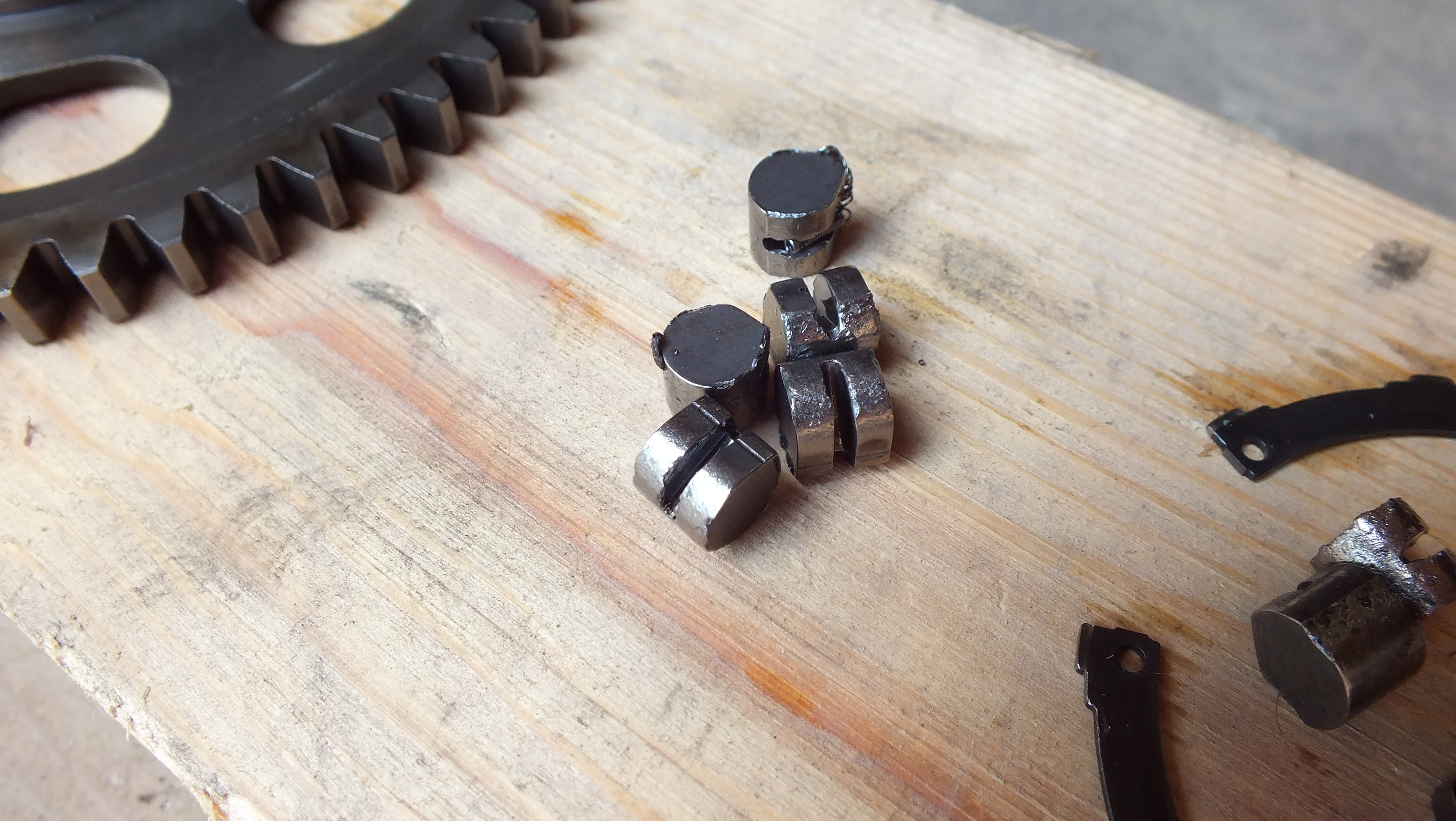

размололо пружинку, ролики побило достаточно сильно + сильная выработка на оси.
вообще есть шансы это починить? или пациент мертв?

мне интересно с такой выработкой на шестерне - сколько проживет новая обгонка?
а у тебя на шестерне выработка тоже большая? или лучше чем у меня?
Сообщение отредактировал ktkd - Понедельник, 09.06.2014, 13:18

получше вроде как , но не сильно. Когда менял то всборе всю обгонку
YarryДата: Суббота, 10.10.2015, 12:57 | Сообщение # 232
Обгонка проживет недолго с такой шестерней. Здесь писали как ее проточить и напрессовывать обойму от подшипника.
Ролики могут подойти от других муфт, они крайне похожи по размерам.

Прогноз делаю на собственном опыте, не больше 3000 км пробега или до 100 заводов.
Так что шестерню точить, впрессовывать обойму и ездить уже нормально.
Причем ролики будут не все изношены, какие то будут как новые, какие то умрут.
