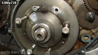

Ротор из двух частей магнита и скажем так "площадки" с конусом, если мы открутим от нее магнит то получатся две детали. вот магнит я открутил
Добавлено (30.05.2014, 16:08)
фотку украл выше если что извиняйте, вот на ней магнит тоже откручен! как его ставить обратно имеет значение или нет?
Добавлено (30.05.2014, 16:10)
а да еще квадр карбовый если это имеет значение
Добавлено (30.05.2014, 16:42)
сам магнит можно прикрутить к "площадке" по разному, на магните есть "выступ" для датчика, вот поэтому я и интересуюсь как ее ставить может "выступ" должен быть на против шпонки а может чуть правее , левее, или в противоположной стороне есть 8 положений т.к. болтов 8 штук. которыми прикручивается магнит.

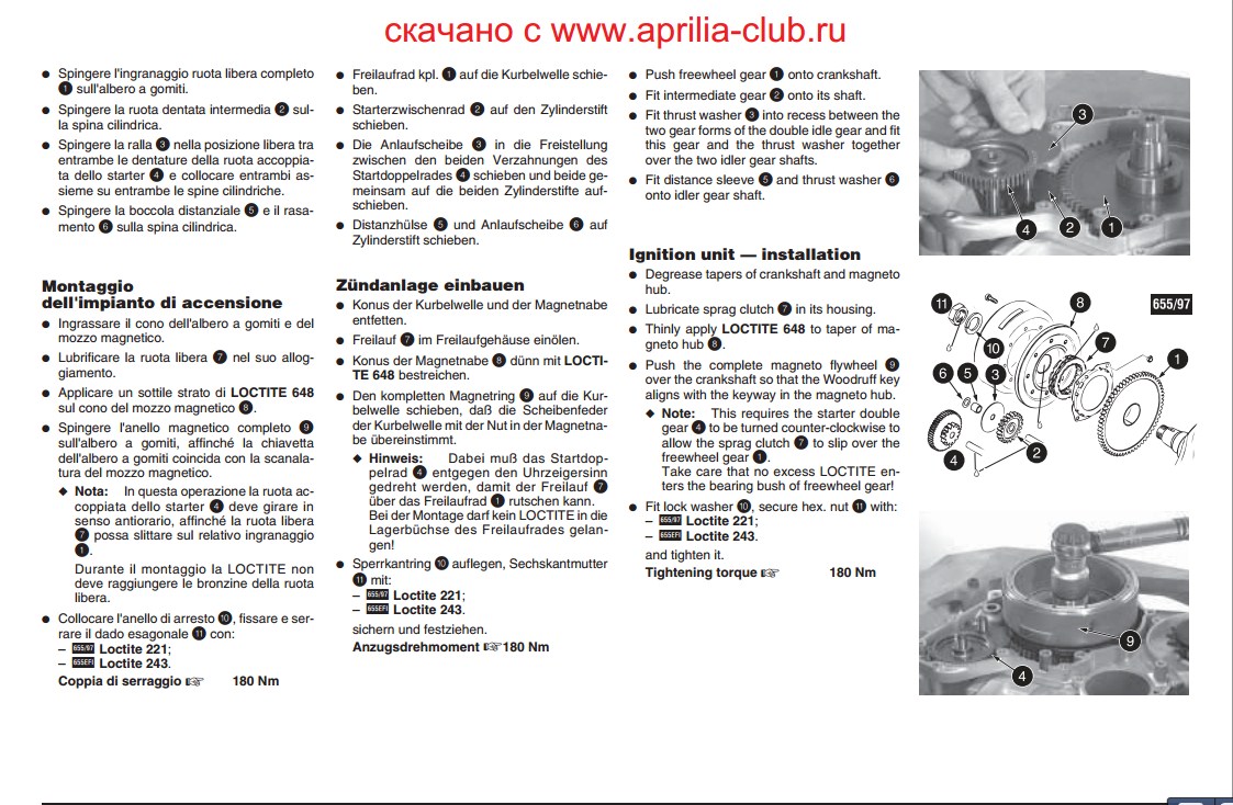

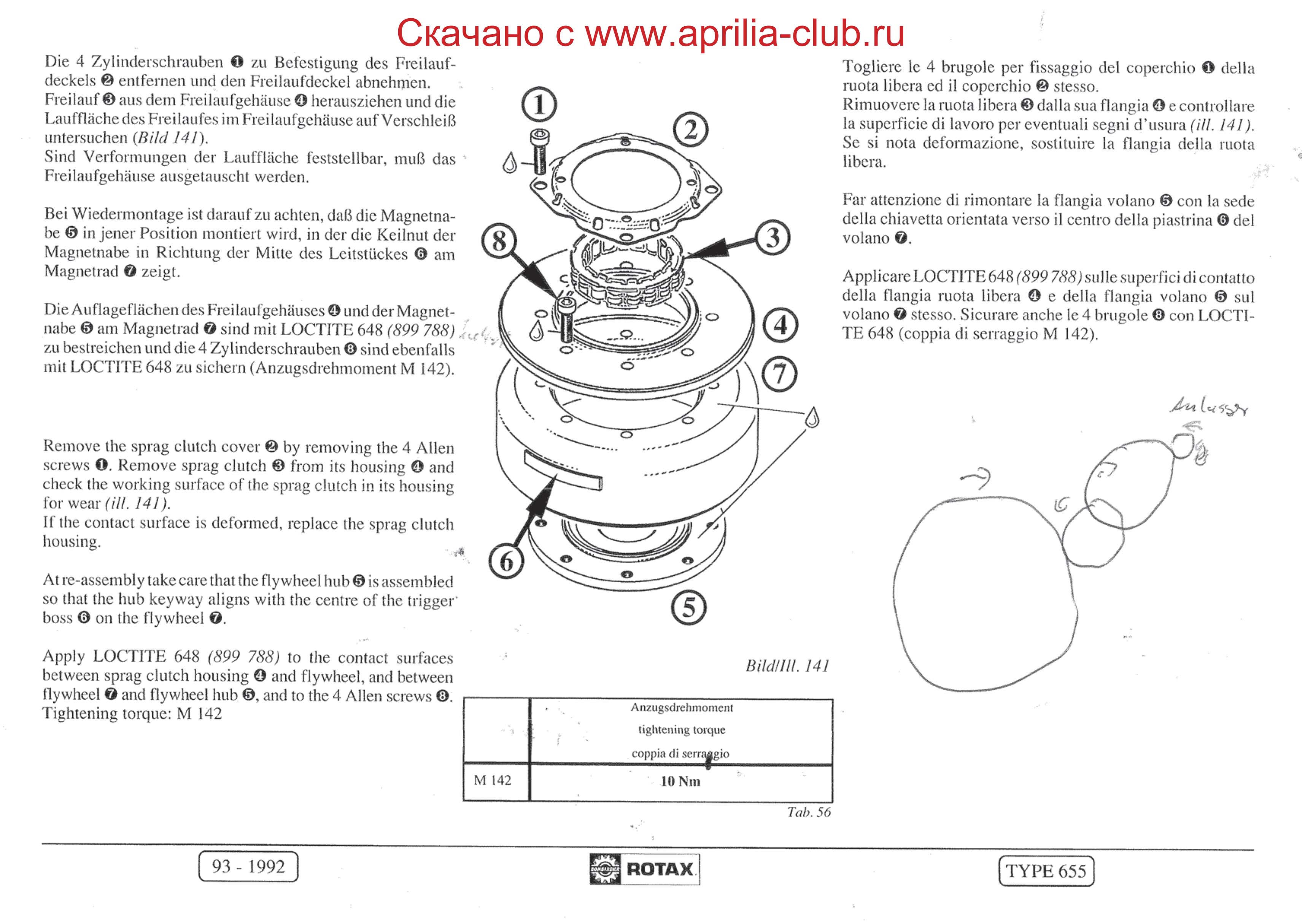

YarryДата: Суббота, 10.10.2015, 12:51 | Сообщение # 200
В мануале 3 языка, немецкий, итальянский и английский (он самый последний внизу страницы).
Капельки на схеме это места которые надо смазать локтайтом 648.
А это перевод абзаца о сборке
при повторной сборки позаботиться о том, что бы ступица маховика (5) собрана так, чтобы канавка ступицы выравнена с центром триггера (6) на маховике (7)
Извини, наврал про выравнивание датчика и нароста.
Прикрепления: 4408529.jpg (567.0 Kb)

я тоже думал выравнить выступ на магните с прорезью на ступице(площадке к которой прикручивается магнит) но по факту когда присоединяешь магнит такого положения нет. чтобы прорезь(шпонка) была вровень с выступом, поэтому и пришел на форум что бы спросить у знающих людей кто уже снимал и ставил. все равно же должна быть связь с ВМТ все таки это же зажигание поставишь чуть не так не заведешь, до этого хотел методом тыка так сказать делать,перекручивать каждый раз Магнит на один из 8ми болтов относительно прорези повезет попадешь быстро, нет восемь раз перекрутишь eek поэтому хотелось бы точной ясности: высталяешь ВМТ ставишь так то так то. Простите за наглость. просто два месяца ковыряю, то съемник искал, то снять пытался, то грел мало, то резьба не та на съемнике оказалась, пришлось перетачивать, потом цех этот закрыли съемник там и остался в итоге купил гайку м38х1,5 снял уже этот ротор, нашел Локтайт, дело к финалу просто не хотелось весь сезон еще про ковырять. Шкура чешеться катать хочется. все я наверно тут всех достал biggrin
Добавлено (30.05.2014, 19:11)
Если смотреть по картинке и как написано по мануалу, то: №6-выступ на магните(магнит), №5- ступица маховика(что тогда под №4 ведь в ней прорезь под шпонку в которую сзади вставляется муфта которая прикручивается держателем под №2 ) непонятно вот что, что за деталь под №5 на картинке? и деталь №7 -маховик? Если реально Смотря на картинку то мы должны №7(Магнит) по ихнему почему то маховик прикрутить 8мью болтами к №4(площадка с прорезью под шпонку) далее вставить муфту№3 закрепить ее №2 и все это одеть на конусный вал предварительно капнув Локтайтом648 и затянуть гайку 180Нм и по идее все ах да, наши метки вот тут не понятно ни чего! Может я такой тугой и до меня не доходит но на картинке и в реале детали под №5 нет.
Добавлено (30.05.2014, 19:14)
тогда должно быть так: при повторной сборки позаботиться о том, что бы ступица маховика (4)!!! собрана так, чтобы канавка ступицы выравнена с центром триггера (6) на маховике (7)
Добавлено (30.05.2014, 19:20)
Поймите меня правильно ребята, просто хочется правильно собрать с первого раза, все по книге(мануалу) а в итоге смотришь в книгу видишь фигу.

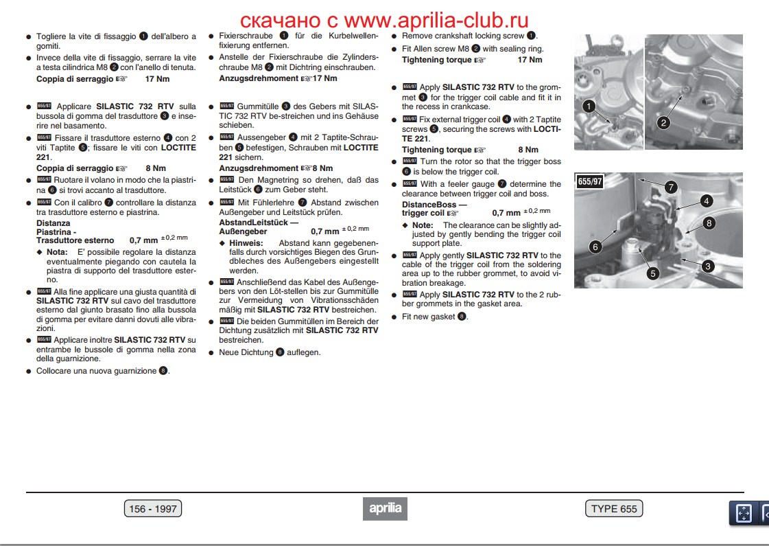

Значит у тебя вот такой двигатель как на картинке?
Если такой, то как выставлять тут смотри
Эти мануалы тут
http://www.aprilia-club.ru/load....-1-0-29
и тут
http://www.aprilia-club.ru/load....1-1-0-3
Прикрепления: 3872406.jpg (246.9 Kb) · 8172986.jpg (227.4 Kb)
