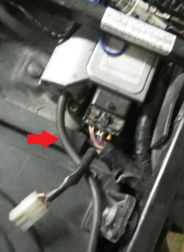

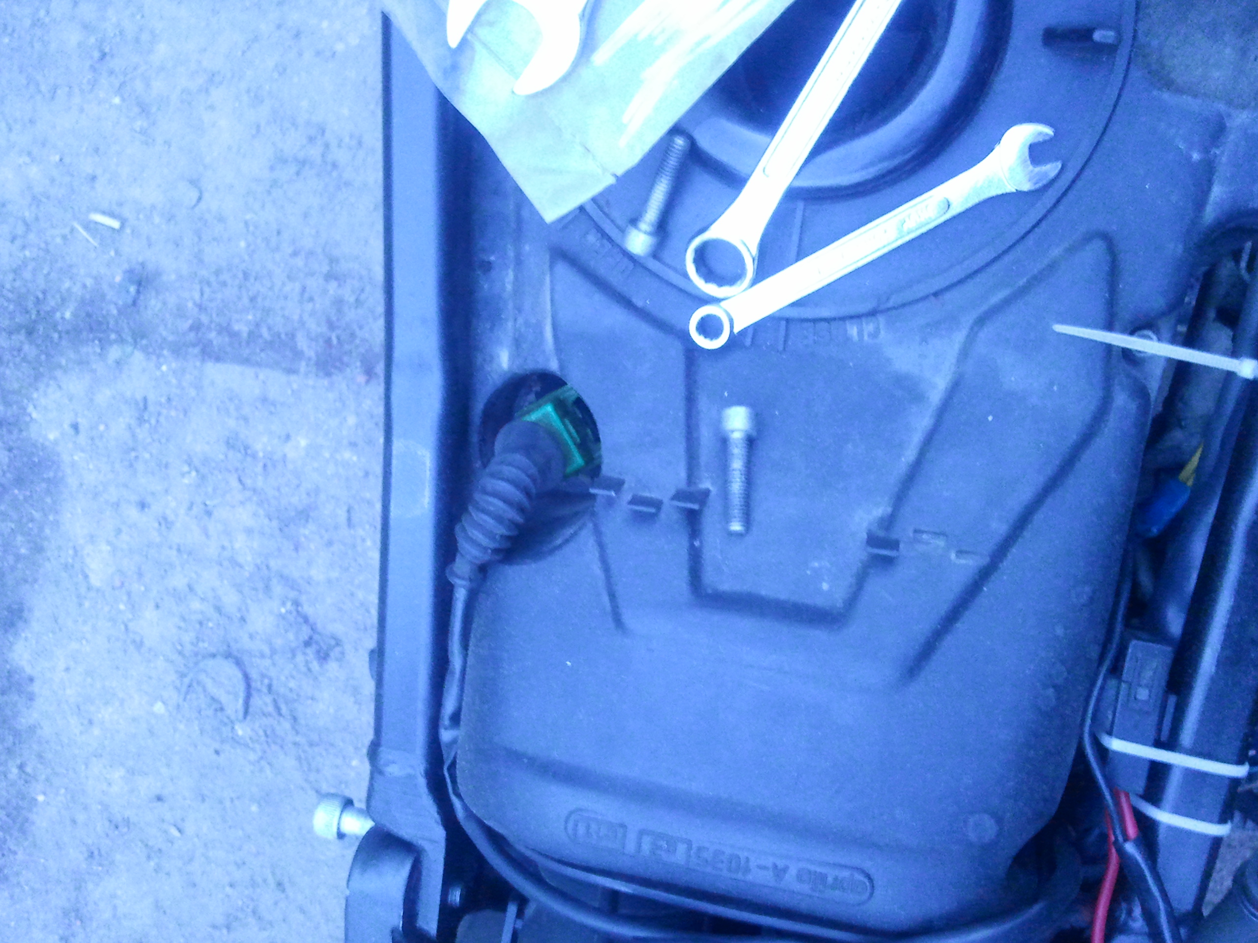

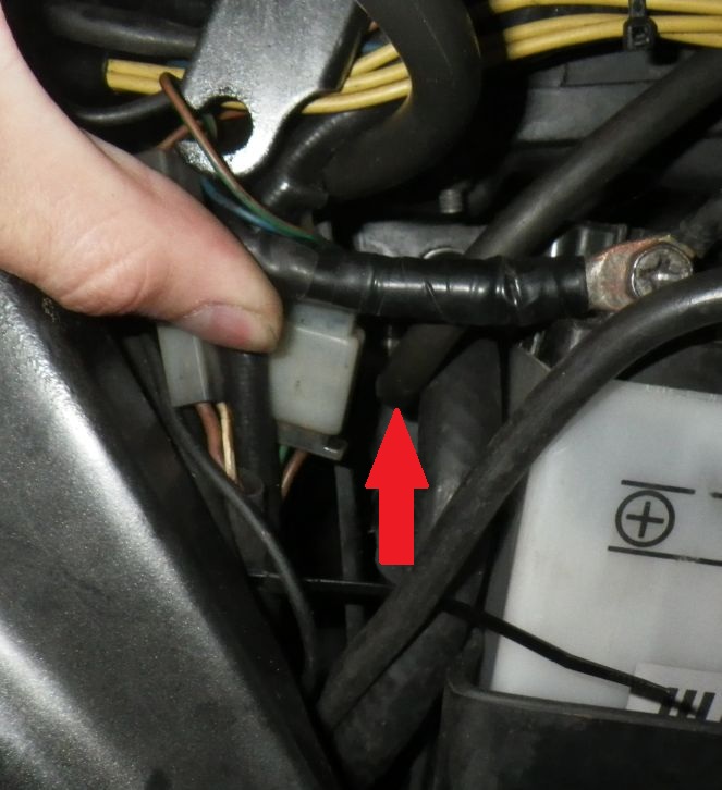

Вот мои шланги. на первой фотографии шланг выходящий из ЭБУ и подключен он у меня к корпусу воздушного фильтра (фото 2), а на третьей фотографии шланг выходящий из заслонки (расположен снизу в той заслонке которая ближе к тросику) и этот шланг у меня просто в воздухе болтаетсяи через него сосется воздух, по мне так это не правильно.

Я не спец конечно, но в мозг может идти только 1 вакумная линия и это говорит, что в мозг встроен ДАД сенсор. Значит обратный конец шланга идет на под дроссельное пространство во впускном рессивере. Смело можно ее засунуть в любое место, лишь бы после дроселя была, не много там мест должно быть, куда ее можно воткнуть.

Кирсаныч, после дросселя это между заслонкой и цилиндром или между воздушным фильтром и заслонкой, сейчас пподключен между фильтром и заслонкой, на сколько это правильно?

У меня его вообще нет. Но очень похож на шланг вентиляции картерных газов. Посмотри у себя на моте куда идет шланг расположенный на крышке генератора в передней ее части.
У меня шланг отвода картерных газов идет как раз туда где шланг от ЭБУ в аэрбокс входит.

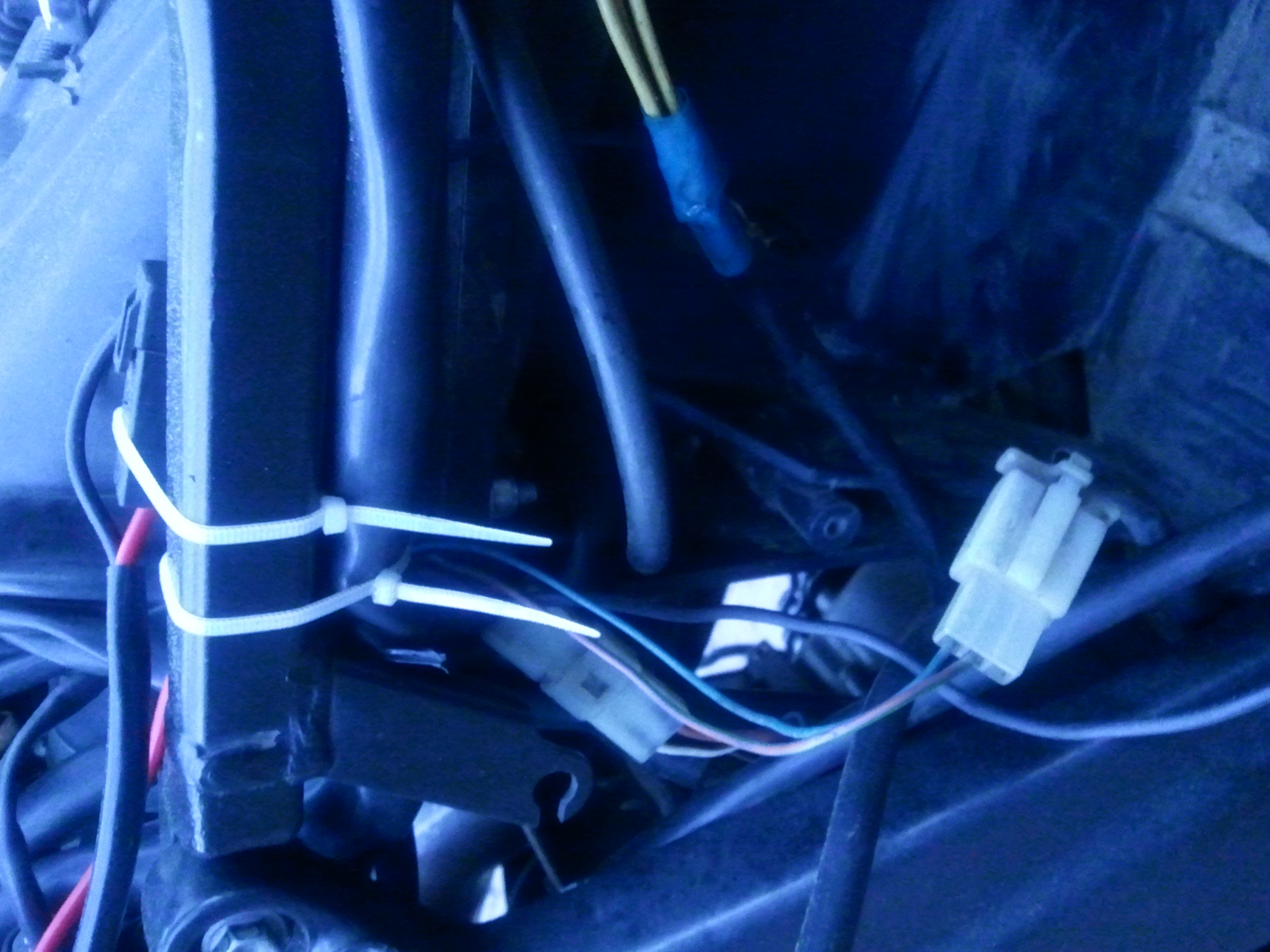

Шланг датчика давления (тот что идет от ЭБУ) подключен к аэрбоксу с левой стороны, под ним подключен датчик отвода картерных газов (тот шланг что подключен к крышке генератора). На фото, к сожалению, виден только шланг от ЭБУ (он в самом центре фото)
К впускному коллектору вообще ничего не подключено и шлангов к нему подходящих нет.
Что бы прояснить ситуацию вот это датчик температуры воздуха.
Прошу прощения за качество фото, было уже темновато...
