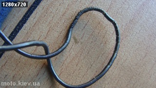

Тоже встал вопрос муфты. Сегодня снял ротор, выкрутил муфту. Ролики рассыпались, такое подозрение, что порвало пружинку. Завтра днем взгляну более подробнее.
Возник вопрос, можно ли найти / подобрать такую же пружинку в наличии, что бы восстановить эту муфту, в ожидании пока не приедет новая?
balyumДата: Суббота, 10.10.2015, 12:44 | Сообщение # 156
Город: Ужгород
Мотоцикл: Aprilia Pegaso 650
Сообщений: 123
Можно-если растянута-укоротить,новую можно подобрать из автосальника иномарки большого диаметра--в автомагазин -лучше взять з собой муфту,чтоб подобрать пружинку на месте нужной длины и диаметра.Или скрутить из двух пружинок,только,чтоб пружинка легко заходила в паз ексцентрика.

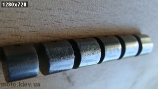

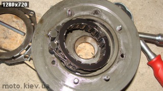

balyumДата: Суббота, 10.10.2015, 12:45 | Сообщение # 162
Город: Ужгород
Сообщений: 123
Вскрытие обгонной муфты
Вид пружинки
Ролики
Прикрепления: 2596203.jpg (25.2 Kb) · 6158189.jpg (24.7 Kb) · 1610919.jpg (17.0 Kb)
Nikol9shkaДата: Суббота, 10.10.2015, 12:45 | Сообщение # 163
Город: Феодосия
Сообщений: 47
Это еще ролики в порядке. Я позже скину пружинку фото и роликов фото .
balyumДата: Суббота, 10.10.2015, 12:45 | Сообщение # 164
Город: Ужгород
Сообщений: 123
Нуу,тогда или ждать новую,или,если чуть рукодельник- отлить ролики .Думаю заводов у вас нет поблизости-тогда в зубопротезной лаборатории.Без шуток.
