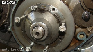

Заказал я муфту, пришла, начали розбирать мот и тут главная соль, вместо стопорной гайки (на рисунке №7) стоит болт с шестигранным шлицом 12кой..Пытались открутить, ни в какую, болт намертво сидит.
Соль вопроса, ето уже умельци наколхозили, или так по заводу зделано,с болтом вместо гайки, если да, то случаем там не левая резьба стоит? и что посоветуете чтоб его здвинуть с места?
Ну и уже комплектом спрошу ещё 2 вопроса: можно ли поменять муфту, не затрагивая №1, не снимая его (начитался я за ети шлицы, не охота снимать) и не будет ли проблем с гениратором если поставить паранитовую прокладку, толщиной в 1мм (старая уже мертва полностю, на цбрке ф2 на крышке генератора ничё плохого не стало, генератор норм роботает (З.Ы. не охота опять же 15 мёртвых президентов давать за одну прокладку))

Номер 1 вообще никак не влияет на шлицы, эта фигня свободно крутиться на колене. То место которое у тебя указано стрелкой влияет на самую большую фигню под номером 2 (называется ротор генератора), вот как раз она и садиться на конус и центруется шпонкой. Конус перед сборкой нужно промазывать сверхсильным локтайтом и протягиваеть динамометрическим ключом строго по мануалу.
Паронит в 1мм слишком толстый, лучше его заменить обычным прокладочным картоном.

Сняли сегодня пневматикой болт, правда я уже подумал что башку ему снимем..Застопорили в роторе, он намертво сидит...Что ещё примечательно, смотрю на самоделкины сёмники, там везде болты вкручены. а мне как вкрутить то, если в роторе болты с задней стороны закручены?Уже запутался с етим мотом...
Добавлено (27.05.2014, 18:06)
Спрошу по другому, когда снимаеться крышка, если смотреть на ротор, то будут видны шапки болтов или же их кончики? По схеме выложеной выше выходит что шапки а у меня концы...

Сегодня дошло уже до снятия ротора, перезвонили пол города нашли сьёмник, правда он с ямахи какойто. и оказалось что по резьбе не подходит, но всётаки с его помощю, а также с помощю умов-колхозников, и паяльной лампы удалось всётаки его снять...Собрали но по совету balyum-а, оставили до завтра чтоб схватил локтайт
Отдельная благодарность balyum, за динамометр и локтайт, который я так и не смог нигде найти, а также за информационную поддержку..

Всем привет, у меня не Априлия а Бомбардье дс 650 мотор как у вас, ребята подскажите, все разобрал как вы описывали только я колхозил и сначала снял магнито, а потом навернул гайку на ротор и стянул его трехлапным съемником, теперь встал вопрос есть ли разница как прикручивать магнито есть метки или можно в любом положении? И еще вопрос сзади прикручивается на четырех гайках держатель мувты, сажать ли эти гайки на Локтайт?
Добавлено (30.05.2014, 11:08)
Забыл еще вот что, застопорить каленвал нужно болтом м8 длиной 5см(как было написано ранее) у меня он где то 7 см точил токарь с носиком, как узнать попал ли носик в дырку или куда он там должен попасть? не сломает ли его там, а то чет за это я переживаю?

Самый простой способ: выкрутить свечу, вставить в колодец, например, длинный тонкий ключ - шестигранник, или что то похожее, придерживая ключ найти верхнюю мертвую точку. Закрутить болт, его длина в большую сторону не критична. Очень сильно тянуть его не надо, можешь повредить резьбу в картере, а картер алюминиевый. Вкрученный болт вполне выдерживает 185 НМ при прикручивании ротора генератора.

Катушка в крышке стоит. Магнето, сам магнит который держится на 8-ми болтах, я его открутил.
Добавлено (30.05.2014, 15:24)
вот как его ставить? там же на нем площадка через которую датчик считывает.
