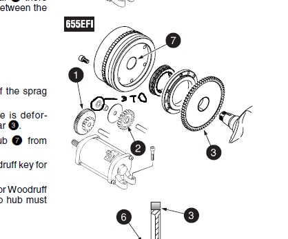

парни кто может промерять толщину шайбы обведена на картинке , а то я потерял при разборке
Прикрепления: 7624759.jpg (65.3 Kb)
Сообщение отредактировал mototreponator - Среда, 24.06.2015, 08:48
LimUSДата: Суббота, 10.10.2015, 13:20 | Сообщение # 372
mototreponator, вечером скажу. Мотор раскидан.
Добавлено (24.06.2015, 10:24)
mototreponator, даже не вечером: THRUST WASHER 10,1/17/1
http://www.2wheelpros.com/oem-par....ly.html
Но сегодня в гараже промеряю точно
mototreponatorДата: Суббота, 10.10.2015, 13:20 | Сообщение # 373
Город: смоленск
Мотоцикл: пегас куб 1998
Сообщений: 81
ну какой толщины шаебочка ?
LimUSДата: Суббота, 10.10.2015, 13:20 | Сообщение # 374
mototreponator, перепроверил - действительно толщина 1 мм.

Цитата LimUS ()
толщина 1 мм.
спасибо, а мерял чем ? погрешность в сотках какая если не микромитром
