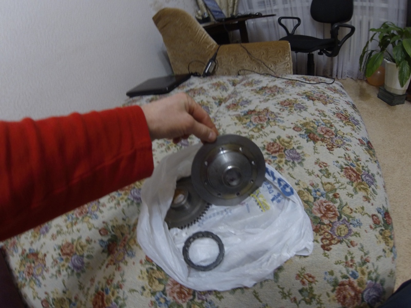

парни всем привет, вопрос, кто может сказать точные размеры не изношенных поверхностей по которым работают кулачки обгонной муфты. и из каких подшипников делать втулки у меня вот такой ротор , и новая такая штука не продается

всем привет!!! и так ! продолжаю))), так как тут на форуме я так и не нашел почти никаких ответов на свои вопросы, разобрался сам, а именно выяснил на 100 % качество китайской обгонной муфты, качество родной обгонной муфты которая у меня стояла в моторе, в общем китайская оказалась более железная, на тему этого исследования внял видео скоро выложу, думаю всем будет интересно узнать правду.
Прикрепления: 3569383.jpg (220.7 Kb)
и так как и обещал вот видео и вся правда о китайской обгонной муфте https://www.youtube.com/watch?v=YDk2NMnJk2E

mototreponator, Посмотрел видео об обгонной муфте. Все клево, но есть несколько наводящих на размышления вопросов.
1. Что происходит с закаленным металлом при его деформации? Он начинает скалываться, что в таком узле как муфта, может привести к АХТУНГУ.
2. По какой причине заводской экземпляр, имеет пониженную твердость по сравнению в китайской? Ответ кроется в первом вопросе.
3. Как поведет себя поверхность не рассчитанная на работу с более жесткой муфтой? Ее просто съест, а муфта останется как новая, если не расколется.
Готов к дальнейшей дискуссии.
П.С. согласен что при нынешнем курсе, цена имеет определяющее значение. У самого стоит почти китайская - с Тайваня. Но она покупалась вместе с обоймой и шестерней по которой бегает.
mototreponatorДата: Суббота, 10.10.2015, 13:25 | Сообщение # 402
Город: смоленск
Мотоцикл: пегас куб 1998
Сообщений: 81
Yarry -Что происходит с закаленным металлом при его деформации? Он начинает скалываться, что в таком узле как муфта, может привести к АХТУНГУ.
в обгонной муфте от ямахи ттр кулачки закалены так как и все трущиеся поверхности, проверял. да и собственно в подшипнике тоже все закалено одинаково. но при этом изнашиваются обе поверхности.
-Yarry-2. По какой причине заводской экземпляр, имеет пониженную твердость по сравнению в китайской? Ответ кроется в первом вопросе.
-скорее всего потому что завод тем самым сохраняет больший ресурс поверхности ротора и шестерни где работает муфта.
Yarry-3. Как поведет себя поверхность не рассчитанная на работу с более жесткой муфтой? Ее просто съест, а муфта останется как новая, если не расколется.
Yarry-П.С. согласен что при нынешнем курсе, цена имеет определяющее значение. У самого стоит почти китайская - с Тайваня. Но она покупалась вместе с обоймой и шестерней по которой бегает.
-посморим что будет, придет кердык шестерни и ротору будем и этот вопрос решать, а может все работать будет

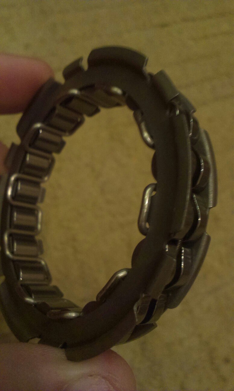

Продам обгонную муфту для Aprilia Pegaso 650 i.e. 01-04. Заказывал на польском аукционе allegro.Отдам по той же цене, по которой купил(100$) Могу отправить запчасть наложенным платежом. По все вопросом пишите вконтакте http://vk.com/id17521285
Прикрепления: 1266934.jpg (117.7 Kb)
