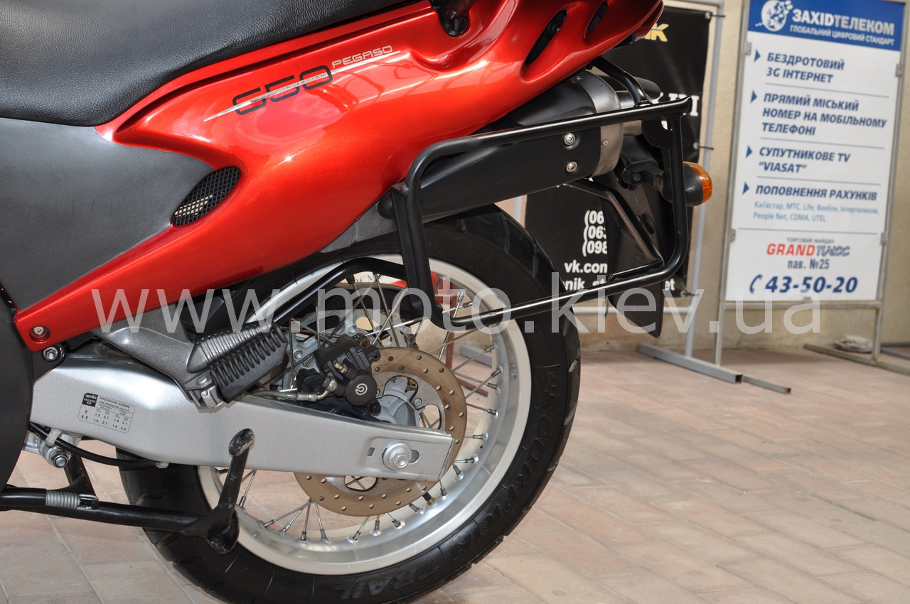

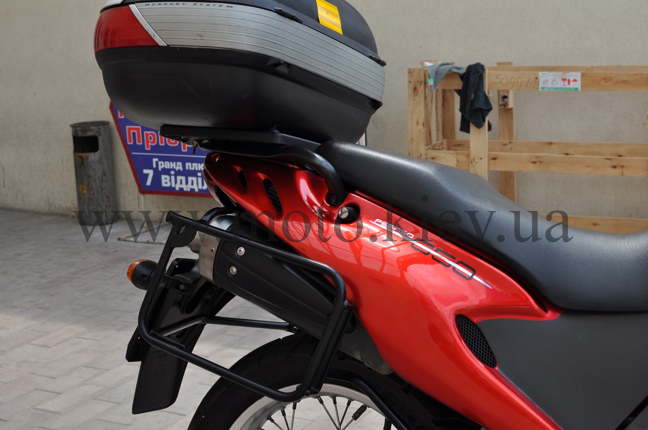

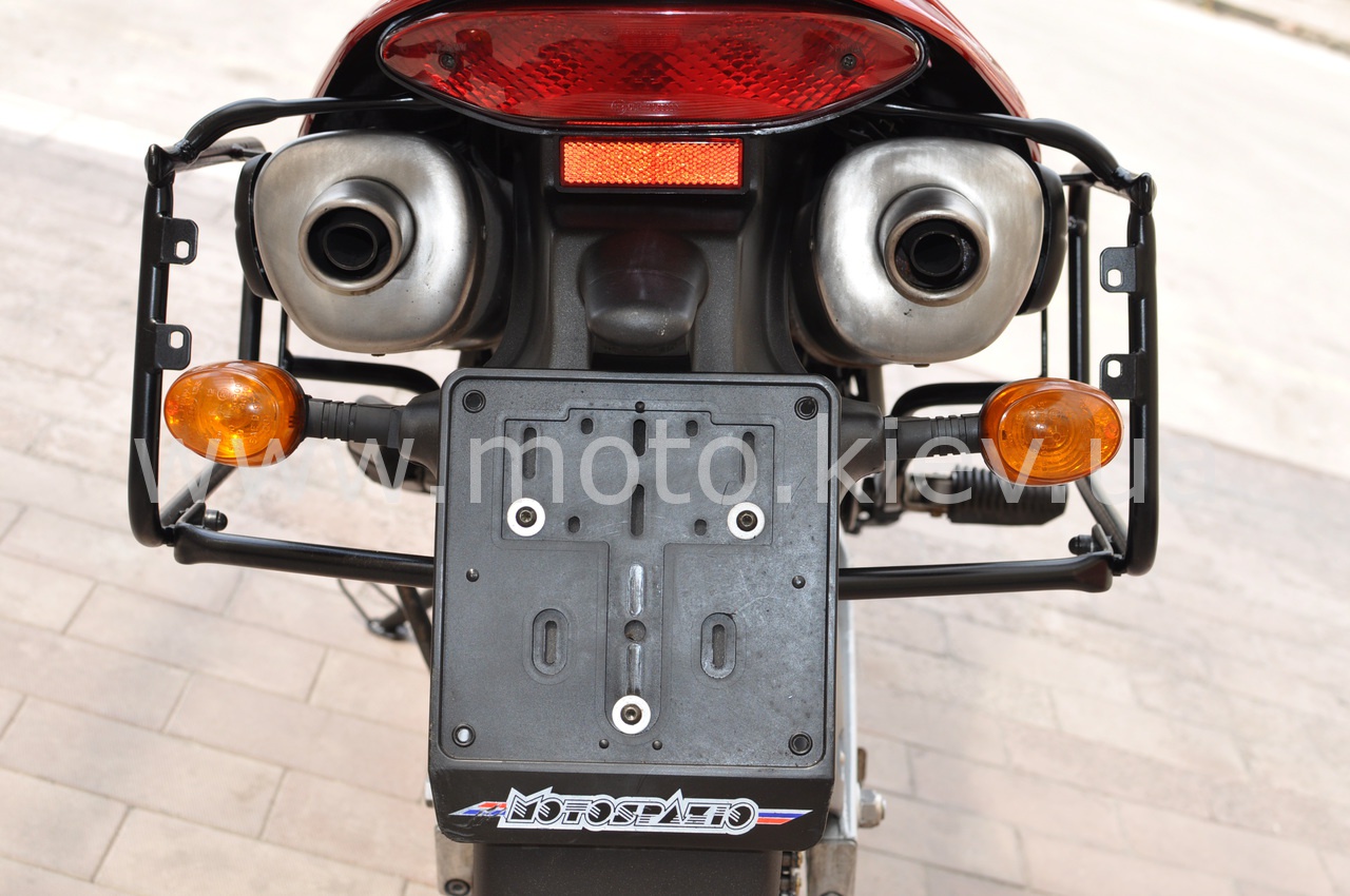

Есть вопрос по кофрам. Вот такие у меня багажные рамки.
Какие кофры для них подходят без переделки?
Если никакие доступны кофры не подойдут, то буду варить крепления под стандарт кофров Givi.

Мне кажется, что никакие, кроме мягких... У всех жестких которые мне встречались, были уши (соответственно на креплении были под них держатели) или уши были на креплениях.

JeniatokmakДата: Четверг, 31.07.2014, 13:35 | Сообщение # 240
Город: Токмак
Сообщений: 67
Рамки у тебя стоят под оригинальные априлиевские кофры(чемоданы) У нас на мотке есть априлиевская ветка там человек продавал такие кофры.
