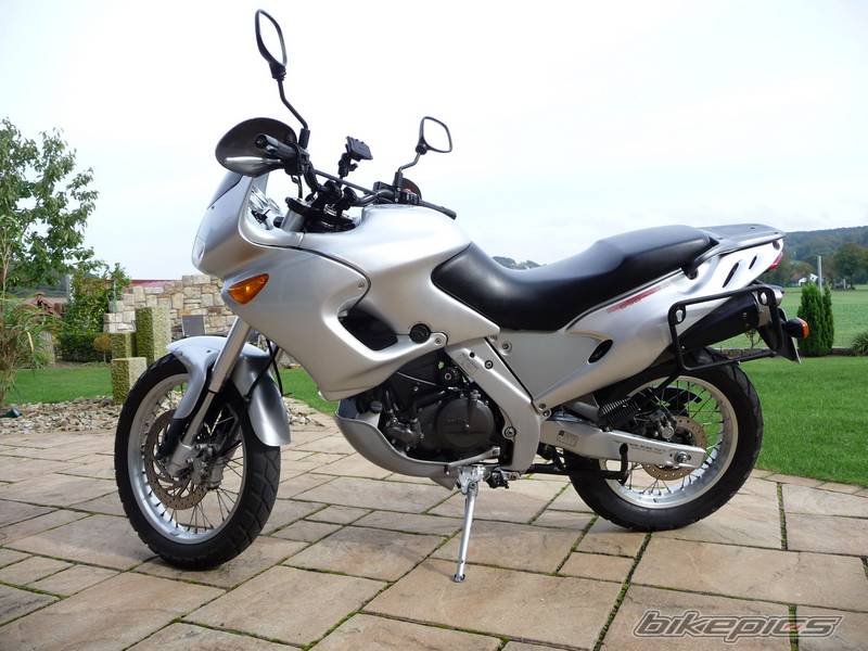

Рамки у тебя стоят под оригинальные априлиевские кофры(чемоданы) У нас на мотке есть априлиевская ветка там человек продавал такие кофры.
Ты не прав!
Под оригинальные априлиевские кофры рамки выглядят так
Прикрепления: 9001775.jpg (69.8 Kb)

JeniatokmakДата: Пятница, 01.08.2014, 23:12 | Сообщение # 250
Город: Токмак
Сообщений: 67
Цитата Yarry ()
Ты не прав!
Согласен,обознался
