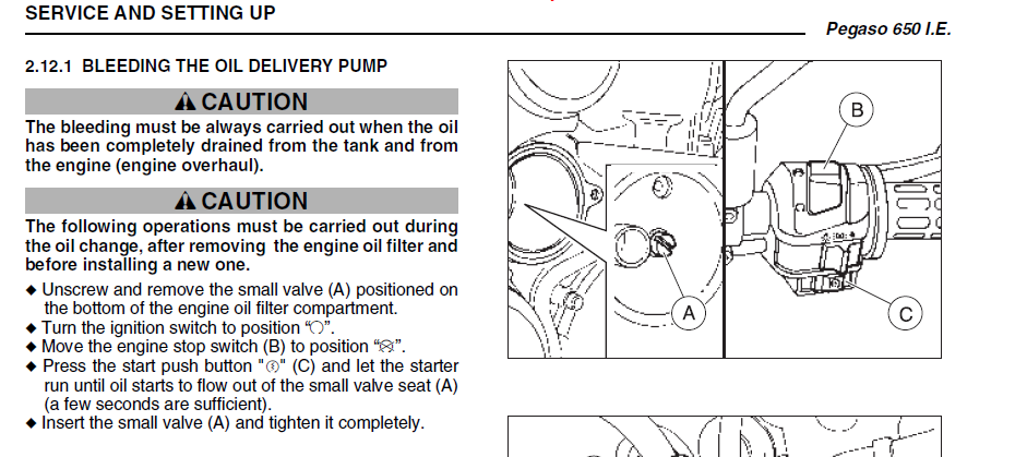

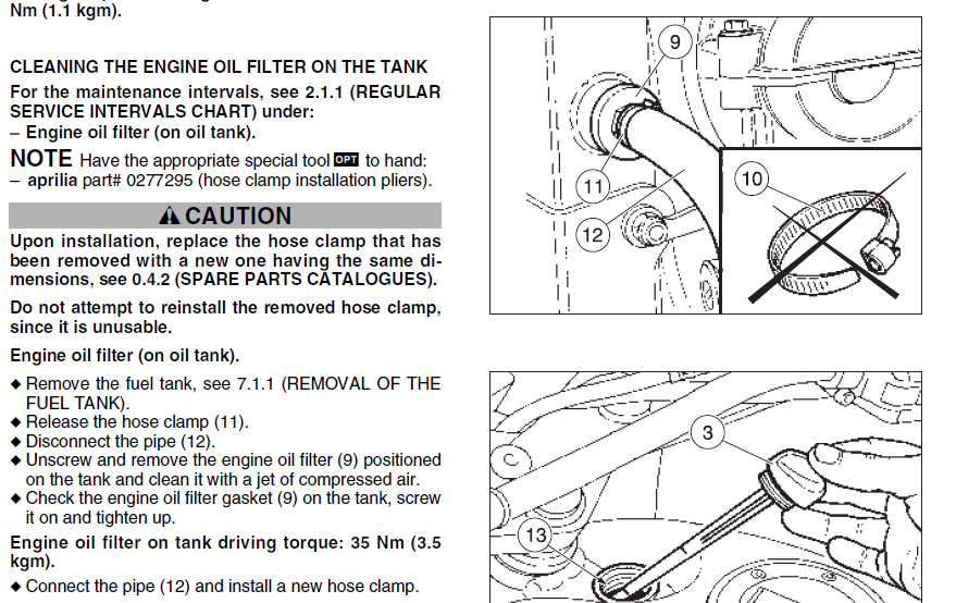

MarsikusДата: Четверг, 07.08.2014, 12:15 | Сообщение # 257
А вот этот винтик, который откручивать и сливать каку - он где, под маслофильтром? (первая картинка) Вроде так написано.
И то что на второй картинке - оно где находится, на раме?
Судя по том что только поменянное масло уже грязное как говно, то мастер, который менял масло, или также не знал об этом всем, или мотор засрат по самые не балуй, что нужно было сначала промыть каким-нибудь маслом попроще, а не сразу Мотюль лить.

LimUSДата: Четверг, 07.08.2014, 12:27 | Сообщение # 258
Marsikus, по поводу первого винта - похоже что да (с точностью утверждать не могу - туда еще не лазил), а вот в отношеннии второго - да, этот шланг находится на раме (часть рамы с рулевой колонкой), которая и является маслобаком. Только для слива масла из маслобака есть другой винт внизу этой части рамы (шланг на картинке трогать не надо!). Кстати я бы тоже склонился к мытью движка внутри.
MarsikusДата: Четверг, 07.08.2014, 13:03 | Сообщение # 259
Сервис мануал предписывает сливать отстой с маслонасоса перед каждой установкой нового маслофильтра.
А шланг надо снимать и продувать расположенный там фильтр (наверное простая сеточка).

LimUSДата: Четверг, 07.08.2014, 15:32 | Сообщение # 260
Пошерстил мануал - маслянный фильтр и масло меняются раз в 6 тыс (и сливать отстой через болт под фильтром), и раз в 12тыс. продувается фильтр на шланге (я так понимаю это и есть сам штуцер, т.е. его нужно отсоединить от шланги и выкрутить)... я был не прав, просто пробег у меня еще небольшой, а что делалось до меня - х.з.

dipДата: Воскресенье, 10.08.2014, 23:32 | Сообщение # 263
Город: Moscow, Zelenograd
Мотоцикл: Pegaso 650 i.e.
Сообщений: 58
vlad26161, по твоему вопросу ничем помочь не могу, сорри.
Я вот хочу с чем по-спорить:
Я считаю (возможно, ошибочно,- опыта с Ротаксом не много), что в мануале речь идет не о сливе "отстоя". Это описывается процедура первичного заполнения масло-насоса НОВЫМ маслом. То есть делается эта процедура после того, как новое масло залито в масло-бак. Дело в том, что под этим винтиком, что под масляным фильтром, есть резиновый клапан с пружинкой. Я так думаю, что если его не выкрутить и не прокрутить двигатель, то масляный насос будет "за-воздушен" и не будет давление создавать. Еще раз повторю - возможно я не прав. Но описанную процедуру в любом случае нужно делать при полной смене масла и фильтра.
MaressДата: Воскресенье, 10.08.2014, 23:47 | Сообщение # 264
vlad26161, ебэй, там с разборки с европы можно купить, плюс на форуме в куплю-продам посмотри, кто-то вроде продавал аморт на пегаса.
dip, согласен полностью. Если открутить сей винтик, то вы сольёте масло с маслонасоса, а маслонасос воздух прокачивает неохотно, и может случится так, что малсо поменял а лампа давления горит.

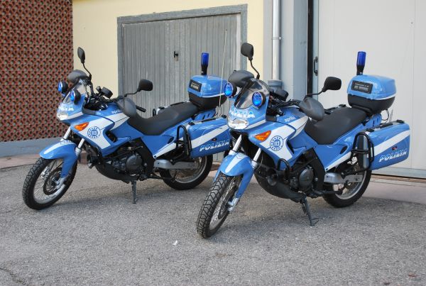

MarsikusДата: Вторник, 12.08.2014, 16:50 | Сообщение # 267
Вот что я нашел на дербан, полицейские моты с маленьким заявленным пробегом smile Как думаете, что стоит с них сдербанить?
Передние дуги толковые?
Задние брать или нафиг, будут мешать пассажиру?
Кофры?
Целиком моторчик? )

YarryДата: Вторник, 12.08.2014, 20:11 | Сообщение # 268
Брать ВСЕ! Если конечно отдают почти задаром!
MarsikusДата: Четверг, 14.08.2014, 17:13 | Сообщение # 269
Цены предложили такие:
Боковые кофры с рамками - 190 у.е. передние дуги - 90 у.е.,задние дуги - 60 у.е. ветровое стекло - 30 у.е.
Мотор в сборе с проводкой, коммутатором, инжекторами, катушкой зажиг, стартером - 900 у.е.
Пожалуй возьму только передние дуги.

YarryДата: Пятница, 15.08.2014, 02:20 | Сообщение # 270
Цитата Marsikus ()
Насвечник искать безрезисторный?
В штате стоит без резистора.
Чего то дороговато... Хотя... Кофры оригинальные и с рамками вполне себе дешевле чем на Ебее, стекло брать не имеет смысла - сток (на ебее дешевле можно найти). Дуги вкусные, их бонус - при падении мот вообще не страдает и ноги не придавит, но у меня уже стоят.
