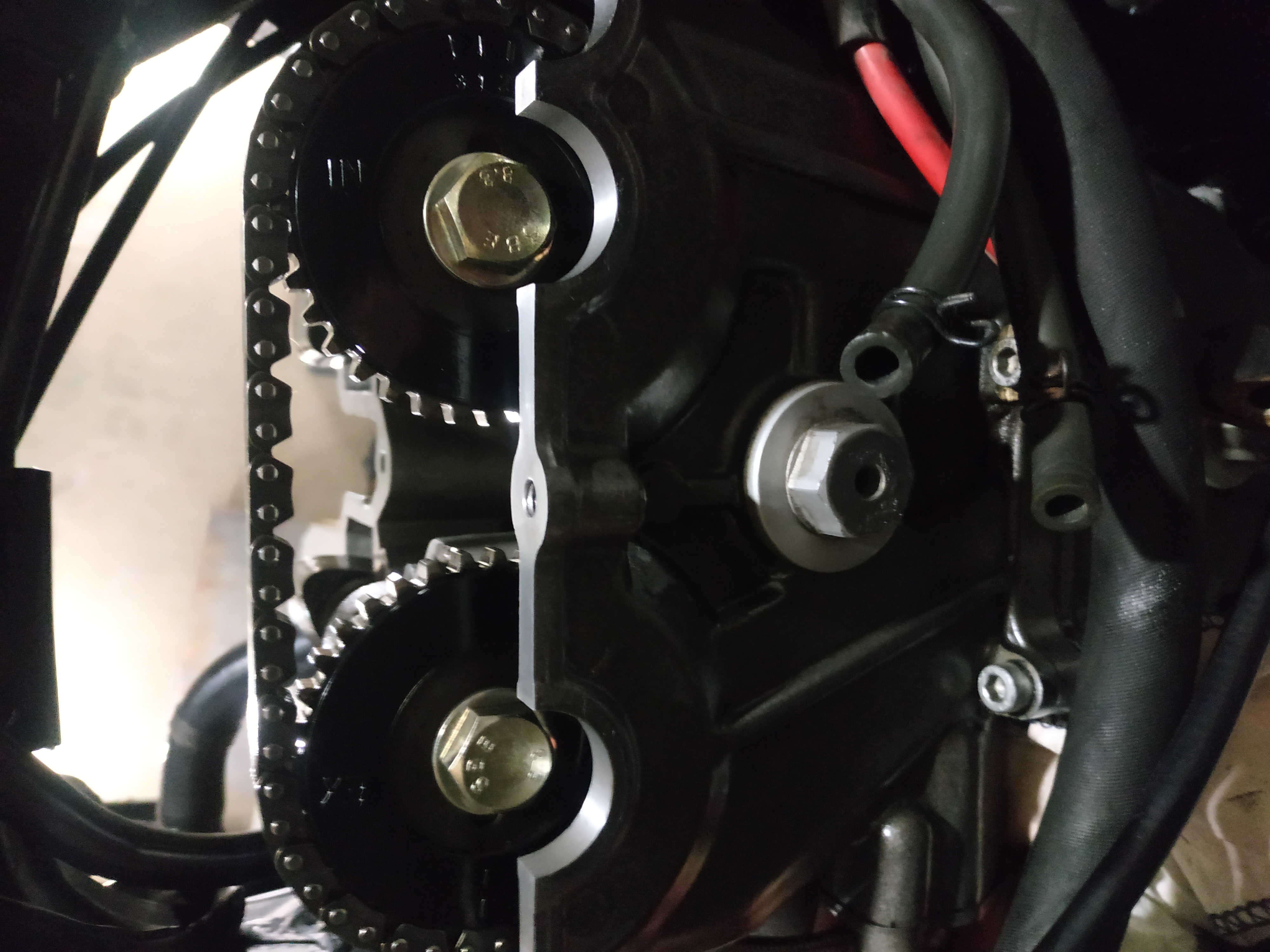

Вчера снял клапанную крышку с Пегаса с целью устранения течи ну и заодно зазоры клапанов померять.И столкнулся с такой проблемой,когда метки на распредвалах выставляю по мануалу не совпадает отверстие для фиксации коленвала с отверстием в картере двигателя...А когда ловлю отверстие и фиксирую болтом тогда метки стоят как попало...Это нормально?Подскажите как быть?

Юрий, а где поршень находится при стопарении к/вала болтом ? Я всегда тонкой отверткой через свечное отверстие ловил ВМТ поршня и только потом смотрел метку на к/валу, видел ее и стопорил болтиком заостренным.

Сегодня как раз так и делал..Вставил отвёртку через свечное отверстие и смотрел где вмт.ВМТ совпадает четко с отверстиями для фиксации коленвала,метки на распредвалах в это время чуть завалены от "горизонта"Пробовал выставить ровно не получается,либо сильно вниз либо вверх уходят,не хватает самую малость..Цепь вроде не растянута...

Вот
Прикрепления: 1186607.jpg (3.76 Mb)

Двигатель до снятия клапанной крышки нормально работал ?
1. Да. Собирай все и не парься.
2. Нет. Фиксируй к/вал в ВМТ , откручивай звезды р/валов и проверяй посадочные их места не разбиты ли. Выставляй все по меткам, собирай, заводи.

Заводился и работал отлично...Тяга тракторная)
MaressДата: Суббота, 14.03.2020, 13:54 | Сообщение # 98
Юрий, при установке натяжителя цепи грм на место валы вместе с цепью довернутся на те самые четверть/пол зуба. Просто один зуб это дофига. На впускном распредвалу метки 1-2-3 отличаются как раз на зуб.

Пробовал и так и сяк,с натяжителем..Все равно не хватает самую малость..Натяжитель гидравлический,может он и будет тянуть как положено только при работе двигателя?Собрал назад так.. Запускается отлично,холостые отлично.Весь диапазон от 1.5 и до отсечки(7тыс) держит отлично!Вот только обороты скидывать стал как-то медленнее..Или у меня уже паранойя)Мот с осени у меня выехать два раза успел...
Если бы по меткам было не так как нужно ну или с не большими отклонениями было бы заметно по работе?вроде как должно?Катать охота!..хотя сегодня -4(
