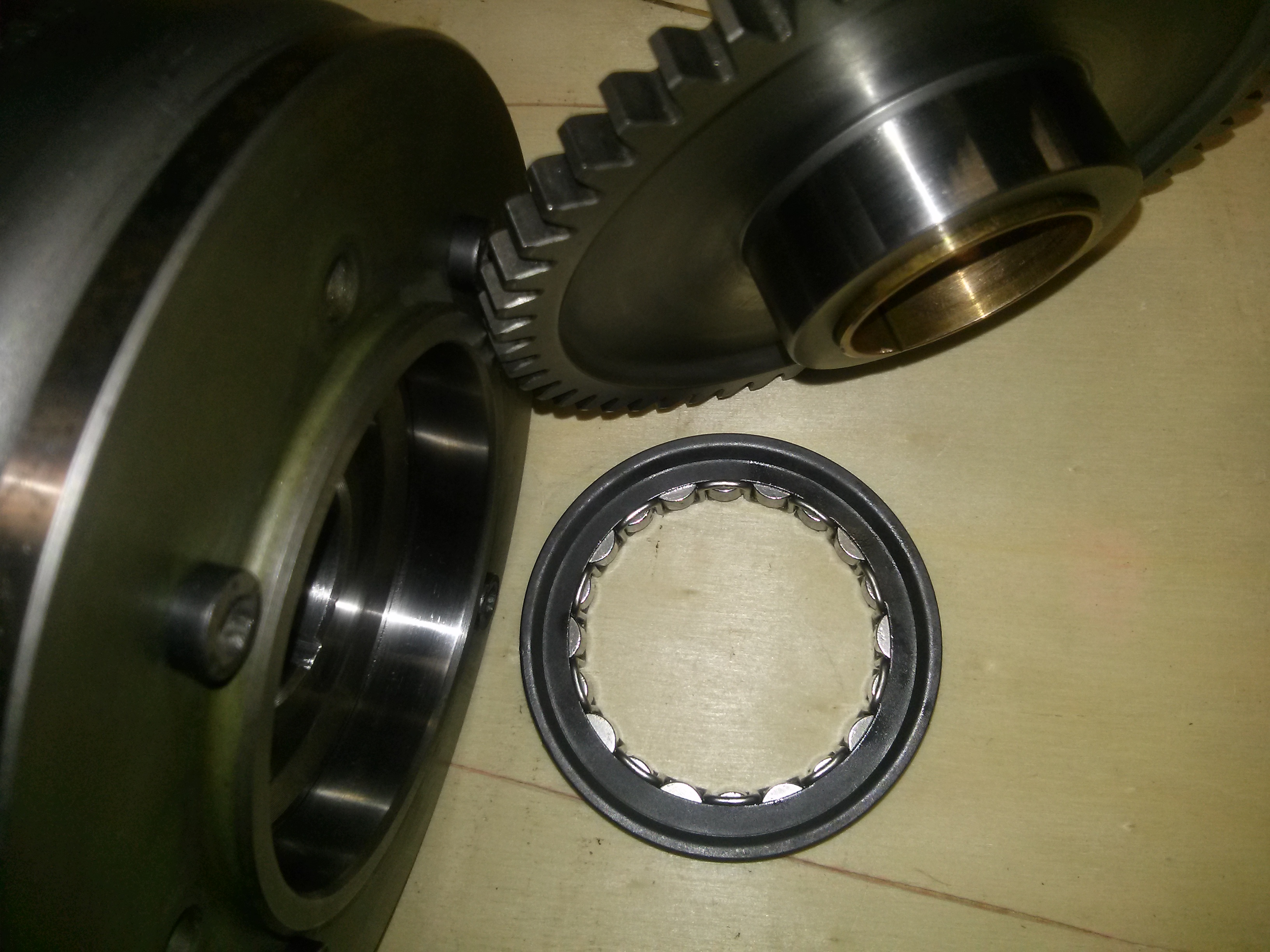

Кстати занялся изготовлением шпонки,интереса ради померял твердость. По Роквеллу 45HRC. Шестерня и наружная обойма обгонки 62HRC. Шестерни редуктора стартера 45HRC. Мало ли кому будет полезно! wink

Сегодня сделали новый болт колокола. И на всякий случай обработали поверхности обгонки методом прокатки стальным шариком. Поверхность как бы немного вминается при этом становится гладкой и более твердой. Всего 10 соток в минус,а результат шикарный. Как поверхность подшипника. Остается все собрать!
Добавлено (22.01.2017, 03:53)
Всем спасибо за посильную помощь! Мотоцикл ожил! Дал отстоятся приклеенному колоколу пару суток,сегодня закидал шестерни в движок и вот он момент истины! Стартер крутит легко,мот заводится отлично. Акумулятор даже не подзаряжал. Наконец то точно могу сказать,что победил эту напасть. Итак напомню... была ужасная нагрузка на стартер,ломало шестерни,горели реле,сдохла обгонка,грелись провода при старте. При вывернутой свече крутил отлично. Именно не мог провернуть ВМТ с вкрученной.
Переставлена цепь-один зуб впуска. Перепроверен декомпрессор. Изготовлена новая ремонтная шпонка колокола и болт(в заводских условиях) Со старой зажигание уходило примерно на 7-10 градусов. Хотя разбито было совсем не сильно. Изготовлена новая шестерня редуктора стартера. Заодно сьемник колокола. Заменен "бендикс",а поверхности прилегания отшлифованы на токарке и прокатаны стальным шариком до поверхности зеркала. Муфта куплена на али за примерно 37 евро. (Качество стали и твердость соответствует оригиналу) Думаю она и была главной проблемой,у старой приличный износ. Что привело к повреждению пружинки. На тот момент стартер крутил вхолостую. Еще раз спасибо всем за небезразличие! Удачи! И отсутствия поломок!

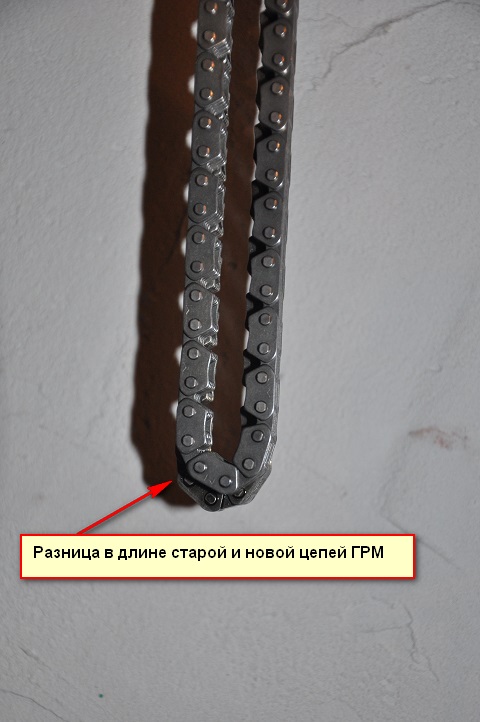

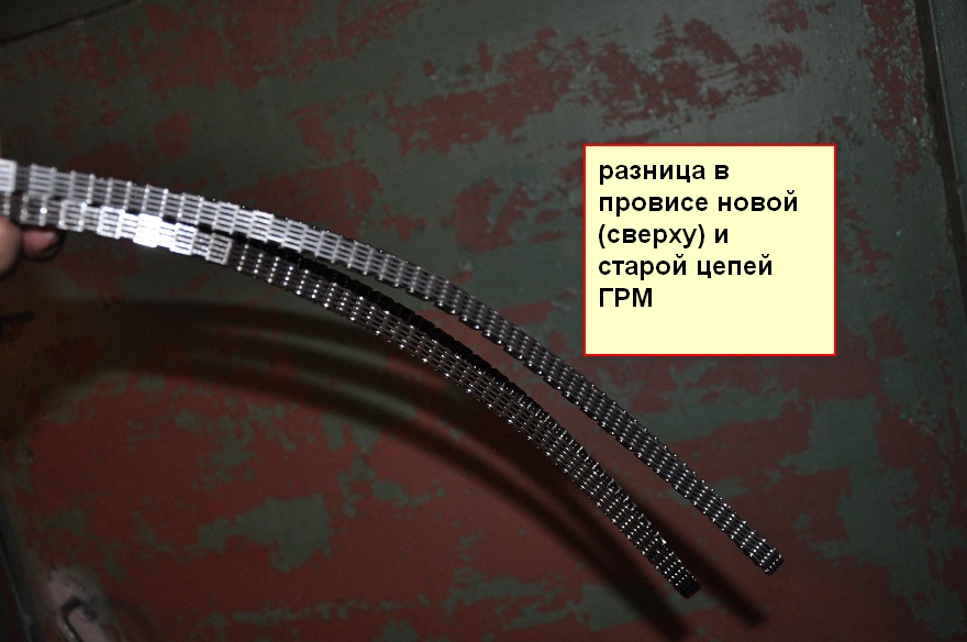

Поставил новую цепь ГРМ, выложу фото и опишу процесс, чтобы Вы не допустили моих ошибок...
Не смотря на то, что изначально не собирался разбирать мотор, а хотел поменять цепь ГРМ методом протяжки, т.е. расклепывая и соединяя цепи, но так как потекла помпа решил чуток подразобрать и починить все разом. Хотя и расклепыватель цепи изготовил уже. В общем меняем цепь ГРМ целиком :

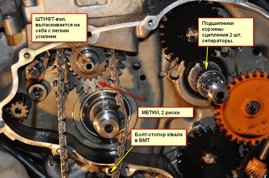

1. Снимаем левую крышку двигла.
2. Снимаем крышку клапанов.
3. Стопорим к/вал в ВМТ заточенным болтиком ! Смотрите фото, кто не знает где он.
4. Срываем болты шестерней р/валов.
5. Ослабляем натяжитель цепи, вытаскиваем вверх успокоитель.
6. Выкручиваем две заглушки на цилиндре к которым крепится декоративная шумопоглощающая крышка.
Цепь пока не снять. Не пролезает снизу между шестерен. Тут я лопухнулся - открутил шестерню к/вала. А чтобы ее снять, открутил и снял всю корзину сцепления. Все снято, а цепь ГРМ не снять... Мешает ее нижняя звездочка, ее не снять-она упирается в цилиндр. Оказалось, что ничего не надо было откручивать.
7. !!! Необходимо снять штифт на котором сидит нижняя звезда цепи ГРМ вытягивая его на себя. Я вкрутил в него болтик, обхватил его плоскогубцами и молотком как рычагом упираясь в плоскогубцы вытянул штифт.

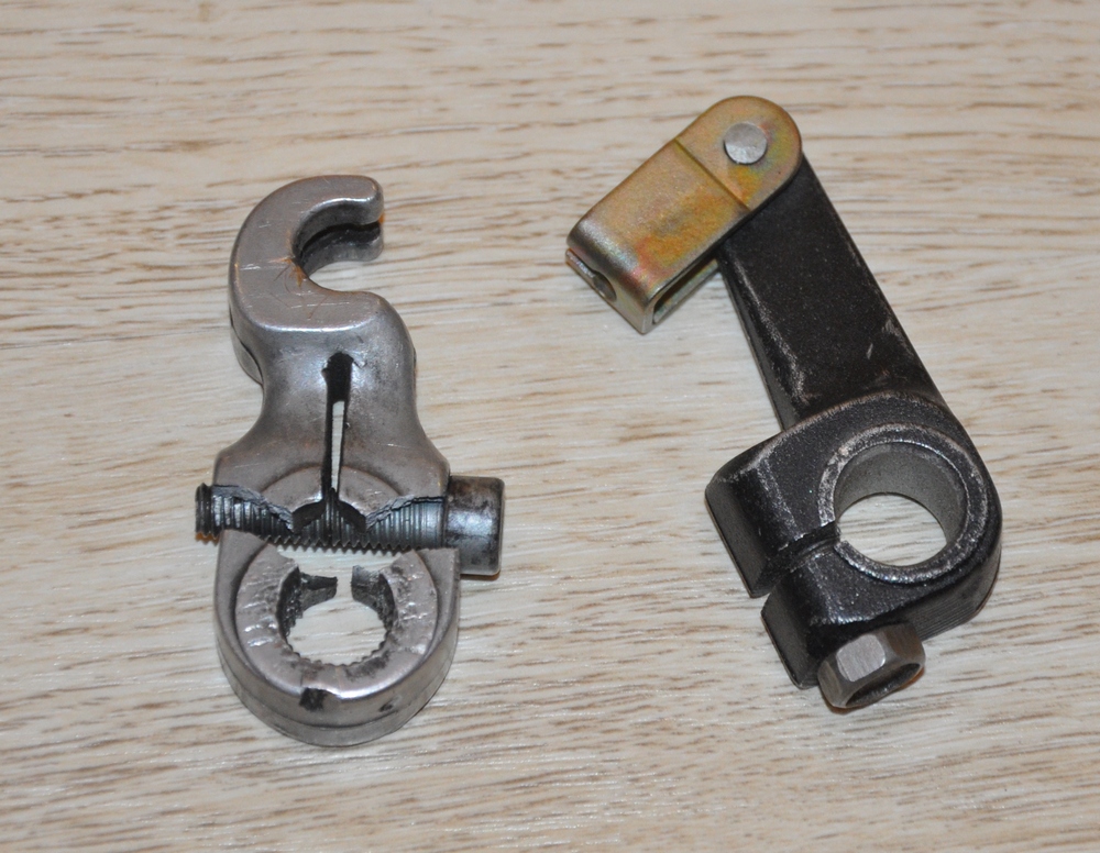

Но это же нежный итальянец....б...ть... В самом конце сборки лопается пополам при затяжке силуминовый рычаг выжима сцепления, что стоит сверху левой крышки двигателя. Буду подбирать от разных моделей мотов, не заказывать же эту деталь и месяца два ждать.

Поставил кронштейн-рычаг сцепления от ЗИДа Пилот...

LimUSДата: Среда, 10.05.2017, 21:26 | Сообщение # 89
motosds, не понял..... На ЗИДовском шлицов нет?
LimUSДата: Четверг, 11.05.2017, 20:33 | Сообщение # 90
motosds, с помощью синей изоленты, кувалды и такой-то матери..... ;-)
