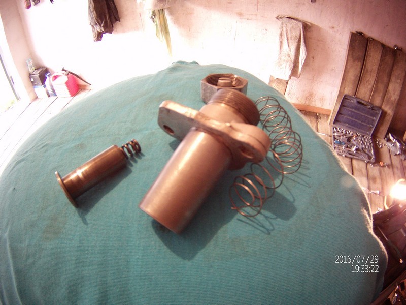

ДОК я забил и езжу так. Симптомы ты точно написал, у меня все так же. Теперь вопрос к тебе. Я так понял у тебя ручной, старого образца натяжитель цепи ? Я себе такой же поставил. Можешь расписать или сфотать как он внутри устроен ? У меня внутри только пружина. Не могу понять, когда я ослабил большую гайку и кручу отверткой снаружи, то что заставит крутиться внутреннюю часть ? Вот смотри мой ручной натяжитель в разборе, только не видно внутреннюю часть.

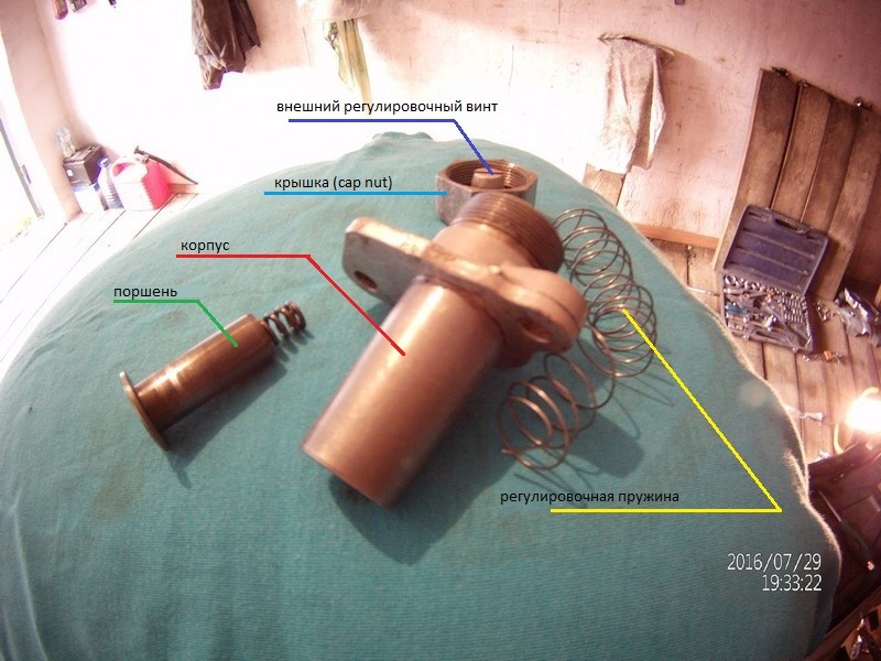

Устроен он просто. Показать - минутное дело, а вот написать... попробую. Я на твоей фото позволил себе немного порисовать (надеюсь, не обидел).

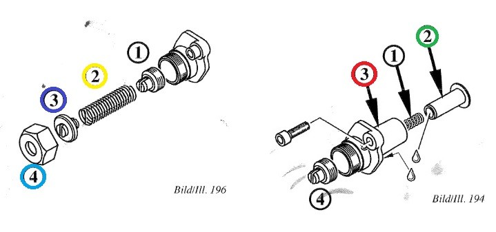

Поршень с пружиной(отмечен зеленым) упирается в успокоитель цепи. С другой стороны он пружиной упирается во внутренний регулировочный винт, что вкручен внутрь корпуса(красный). Большая регулировочная пружина надевается на внутренний регулировочный винт так, чтобы хвост(он специально загнут) вошел в паз винта. Противоположный хвост пружины надевается на внешний регулировочный винт(там тоже паз под него). Внешний регулировочный винт вставляется в крышку, которая навинчивается на корпус, притягивая и фиксируя внешний рег.винт.
В мануале написано:
"Вкручивать внутренний регулировочный винт, пока не появится легкое сопротивление. Потом правильно заправить хвостовики пружины во внутренний и внешний регулировочные винты. Прежде чем начинать затягивать крышку несколько раз нажать на внешний регулировочный винт и убедиться, что пружина расслаблена и стоит в правильном положении.
Потом из этого положения повернуть внешний регулировочный винт 5 раз и затянуть крышку.
(мануал для ротакса 655 1992 года, в более новых про количество оборотов не нашел, ксатати)"
Насколько понимаю, в теории пружина должна передать вращательный момент от внешнего рег.винта внутреннему рег.винту и выдвинуть поршень ровно на оптимальное значение. Ну и остаться подпружиненной, чтобы со временем(при растяжении цепи и износе успокоителей) выдвигать поршень еще.
НО! Пробовал повернуть 5 раз - получил испорченную пережеванную пружину.
То ли у меня пружина не так сработала, то ли еще почему. В итоге пока вкручиваю внутренний рег.винт ручками, а пружинкой и внешним рег.винтом только фиксирую.
Надеюсь, хоть что-то из моего "объяснения" понятно =)

ДОК спасибо ! У меня все случилось как и у тебя. Так же при вращении внешнего рег.винта пережевалась пружина, которую я заправлял в винты как ты и описал. С трудом ее расправил, придал форму и вставил. В итоге натягиваю точно так как и ты. Я натяжитель б/у купил механический и думал, что еще пластинка должна быть передающая момент вращения от внешнего к внутреннему винту, а пружинка просто их поджимает и не дает раскрутиться. Обратил внимание, что старый мануал у тебя более подробный и понятный, может и на модель 97=01 годов есть такой, с переводом ?
