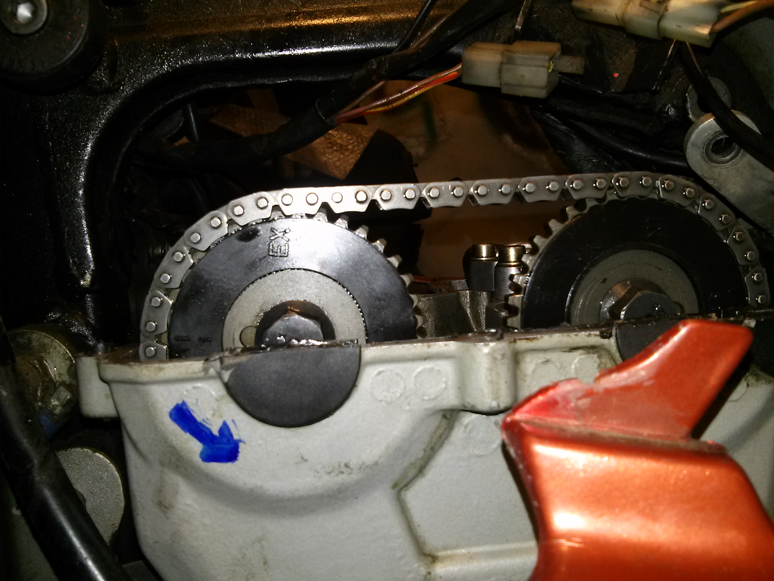

Подскажите как должны стоять распредвалы при ВМТ на коленвале. Уже устал проблемму искать. Стартер с огромным усилием крутит мотор. Акум новый. Подключена зарядка и все равно. Спалил два реле стартера,поломал зубья шестерни редуктора,сейчас сдохла муфта. Декомпрессор рабочий. Мот у меня недолго. Почти не ездил.
Текущее положение меток такое-распредвалы на единичке оба,коленвал примерно на 6-8мм вправо от середины окошка.(крышка генератора) Кажется собака ТУТ.

Посмотрел в мануале метки. Застопорил колено. Впускной распредвал ровно на единичке. Выпускной похоже на зуб отстает. Из за этого может быть сильная нагрузка на стартер и его шестерни?

метки должны стоять неровне с корпусом головки обе на одной линии, как на впуске так и на выпуске. (положение 1 или 3 на впуске 2 для инжекторного), верни коленвав назад чтобы метка выпуска была ровно с головой, застопори коленвал болтом внизу и переставь впуск назад( можна и на 3 будут типа тюнинг, раннее зажигание,я себе ставил), и если незоводится у да ему бензина шприцом прямо в патрубок карба шприцом через еирбокс хватает сразу-проверено.

Спасибо! Насчет запуска... Заводится. Но очень тяжело крутит. Греются провода. Ощущение что компрессию не может провернуть. Из за этого уже сломались зубья шестерни,сгорели два реле стартера,теперь обгонка. Усе в течении месяца. Грешил на декомпрессор. Проверил его и зазоры клопанов. Все норм. Полез цепь смотреть. Там чутка не сходится. Попробую впуск на 3. Но пока жду обгонку и очередное реле. После отпишусь. Надеюсь проблемма решится.

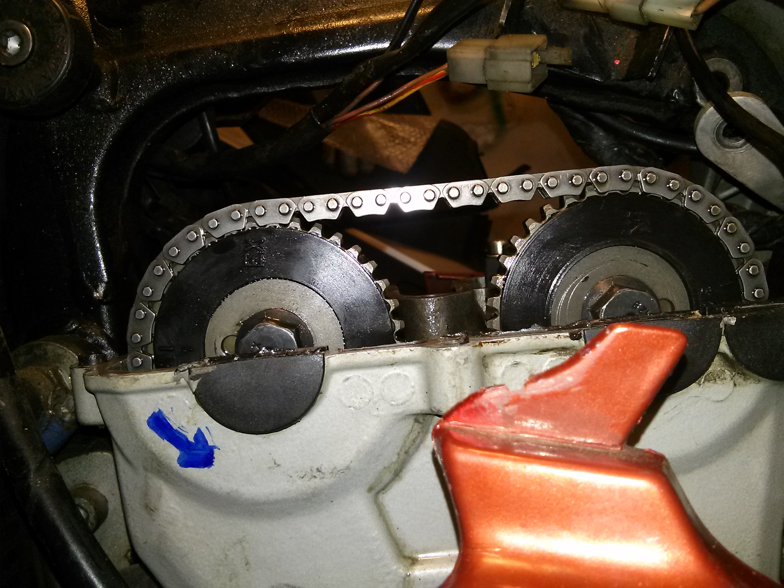

Выставил цепь. Впуск между 1 и 3,выпуск чутка впереди. Вроде как колено просится на зуб перекинуть,тогда обе единицы будут точно. Снял распредвалы даже,но внизу цепь перекинуть никак не получилось. Есть идеи,господа...???

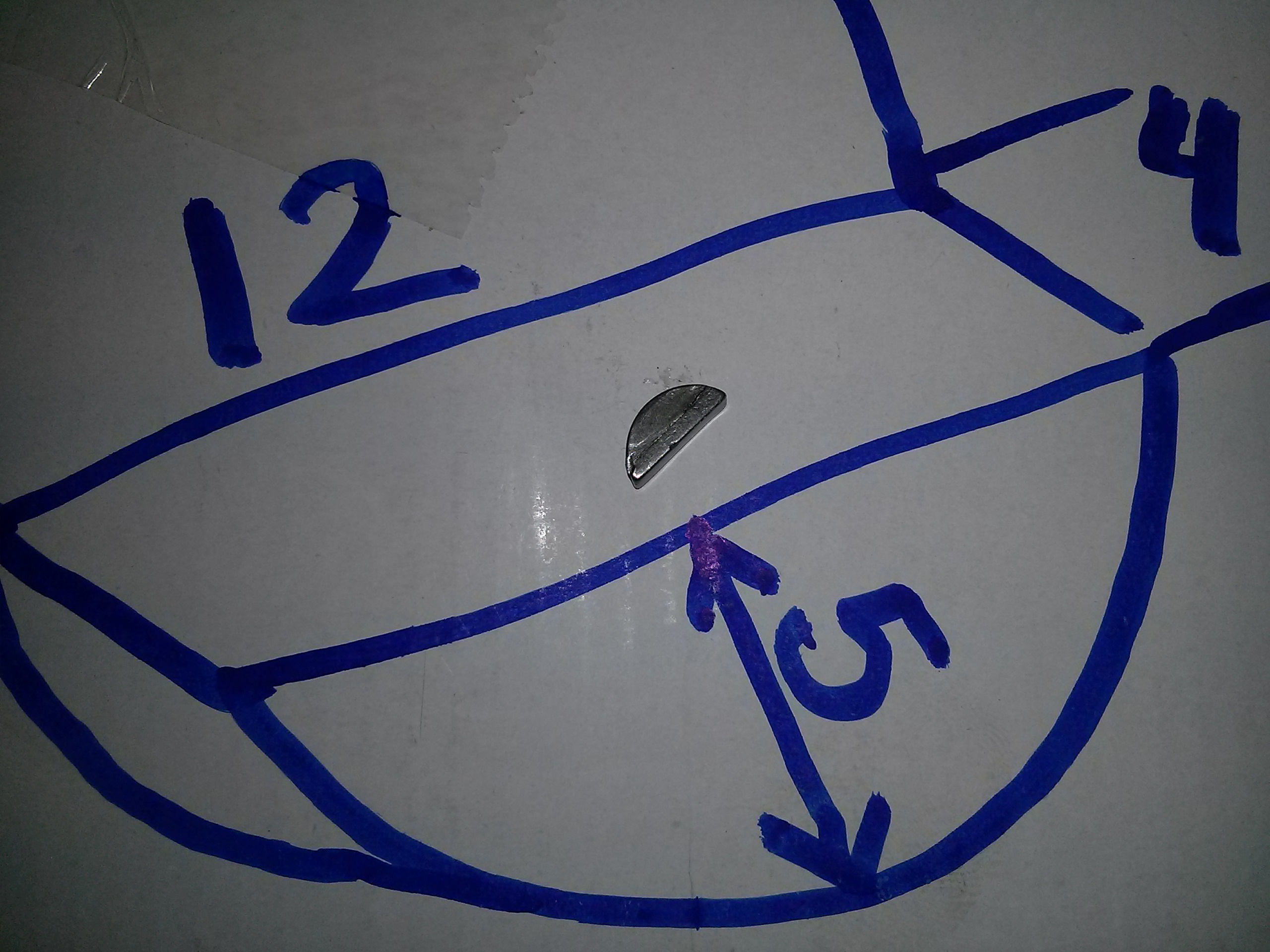

Кстати заметил что шпонка надгрызана,колено в порядке. Может из за нее. Если болт магнето не затягивать,люфт почти сантик.
Буду делать новую,условия есть.

WeloPised, снизу не нужно цепь перекидывать, все регулируется распредвалами. Если выпуск смещен чуть по часовой стрелке, попробуйте поставить натяжитель цепи, скорее всего всё встанет в норму.
Если туго крутит, то ИМХО это стартер. Ну можете компрессию померить, у меня с декомпрессором на холодную 8, без него набило 10, но стартер крутил очень неохотно.

Соберу,проверю компрессию. Кстати,положение меток при установленном натяжителе.
