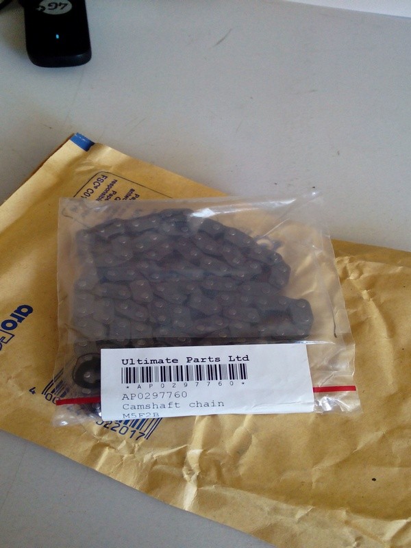

Пришла цепочка. Руки чешутся поменять пока погода холодная, может и в этом сезоне успею еще прокатиться. Вдруг кто менял у себя, будут проблемные моменты ? Или сниму клапанную крышку, звезды р/валов , левую крышку и все доступно-понятно будет ?

motosds, Я думал менять методом расклепки и заводки старой цепи на место новой. Поменяешь - отпишись как делал)
И если не трудно можешь померить на нвой цепи расстояние между 20 пинам

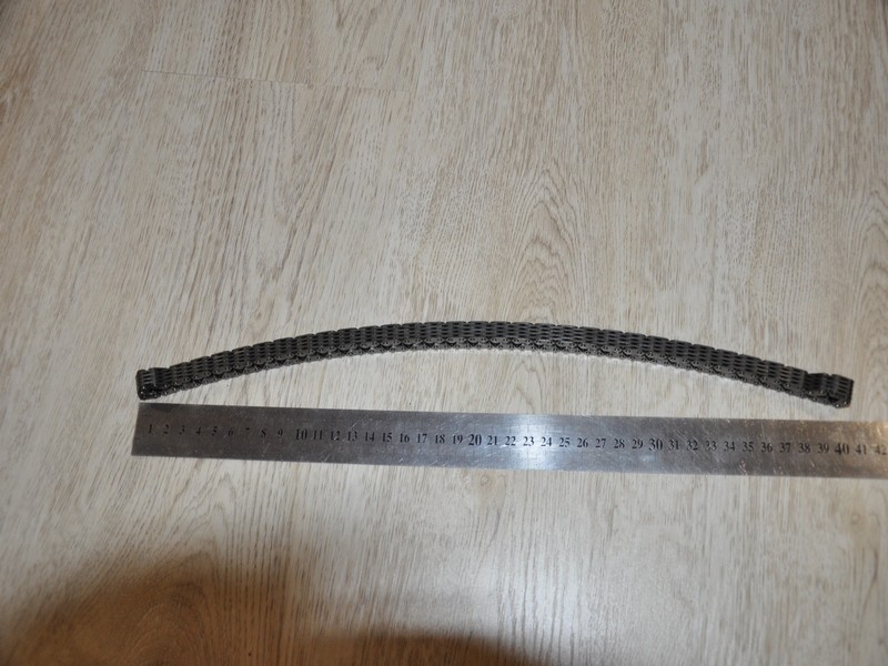

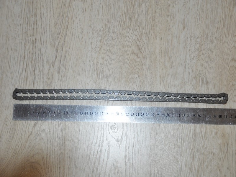

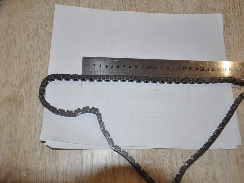

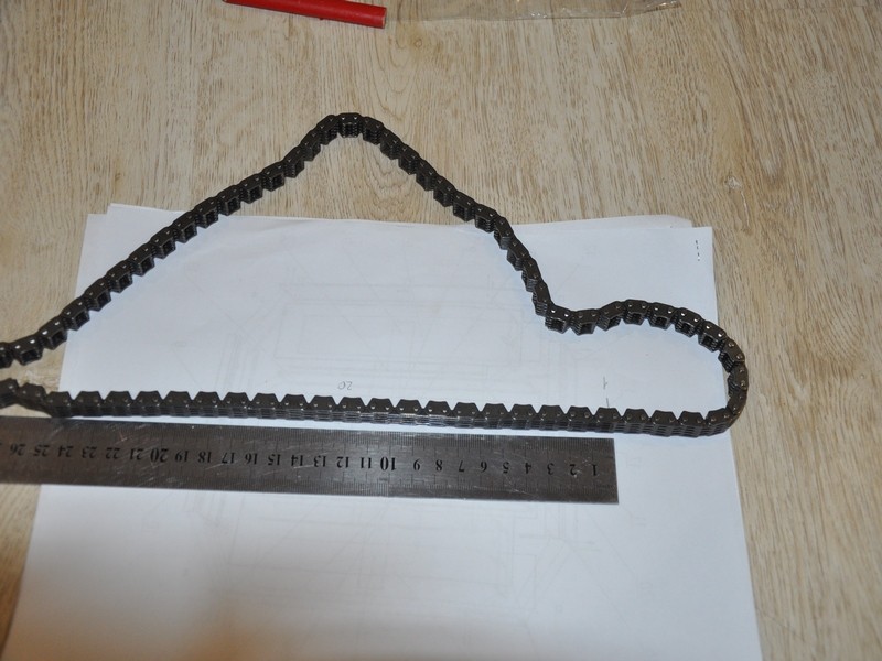

Выкладываю фото новой цепи ГРМ в разных ракурсах. Буду менять методом протяжки, т.е. расклепывать и соединять со старой цепью, прокручивая к/вал протягивать новую цепь. Пока еще не купил велосипедную вытяжку для цепей себе в помощь. Как сделаю отпишусь.

motosds, Спасибо за фото)
