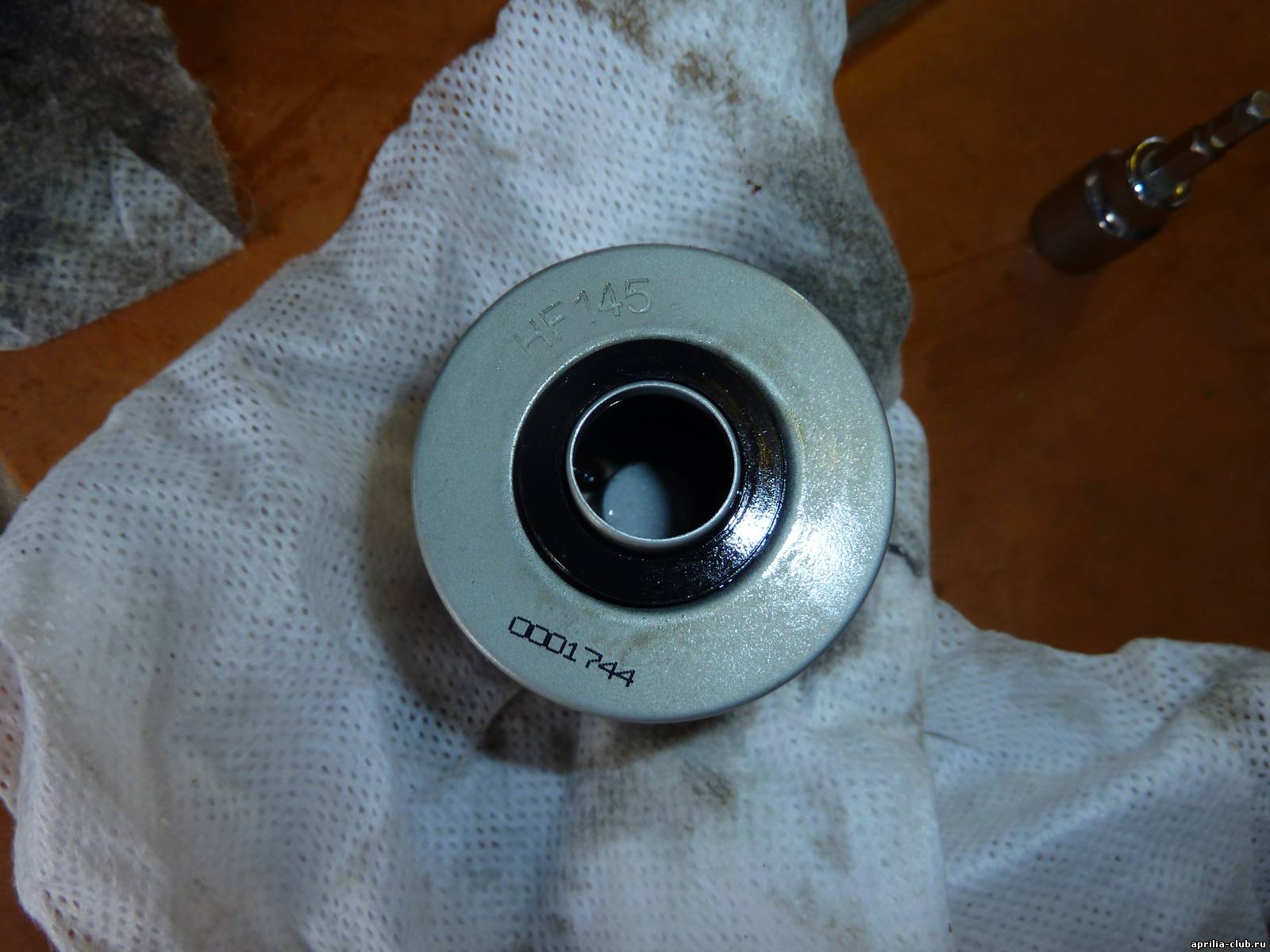

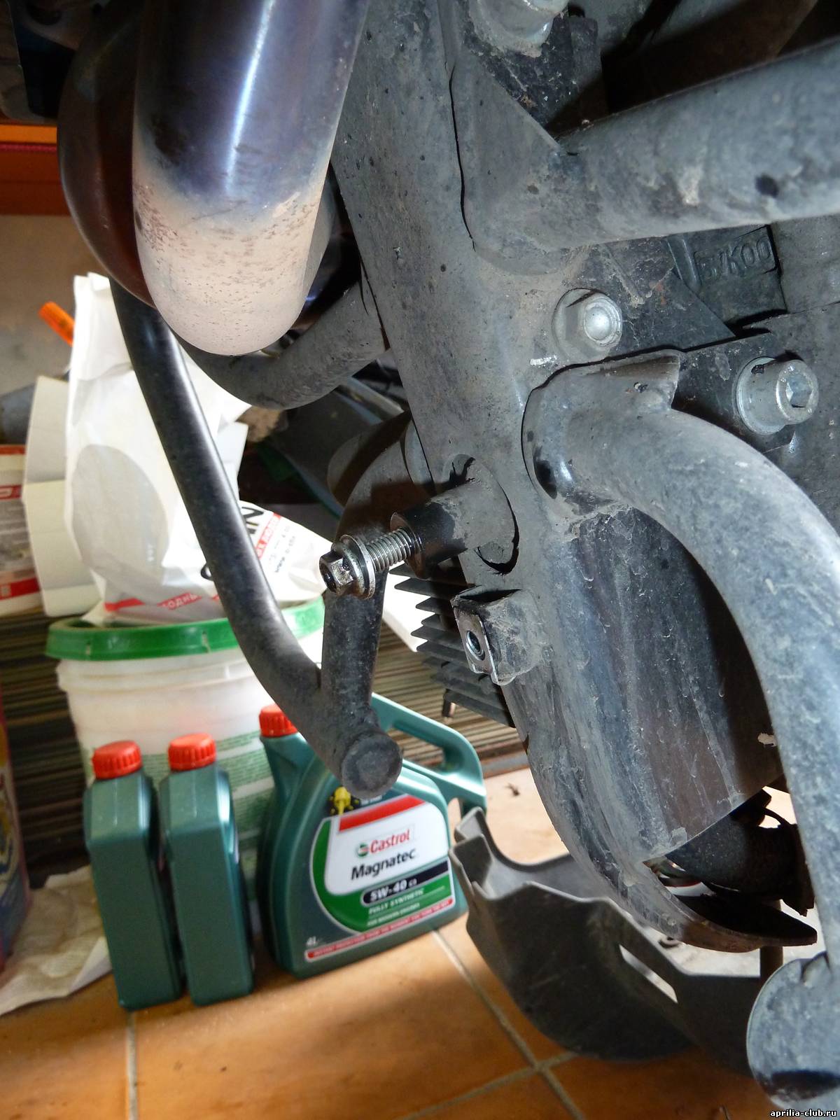

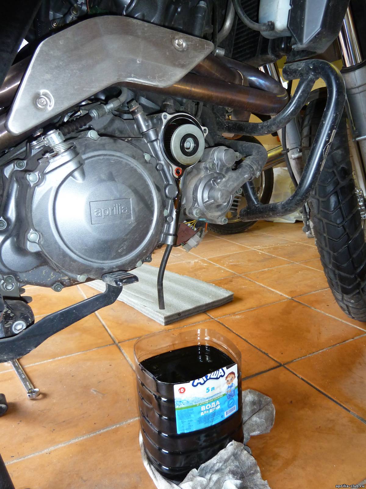

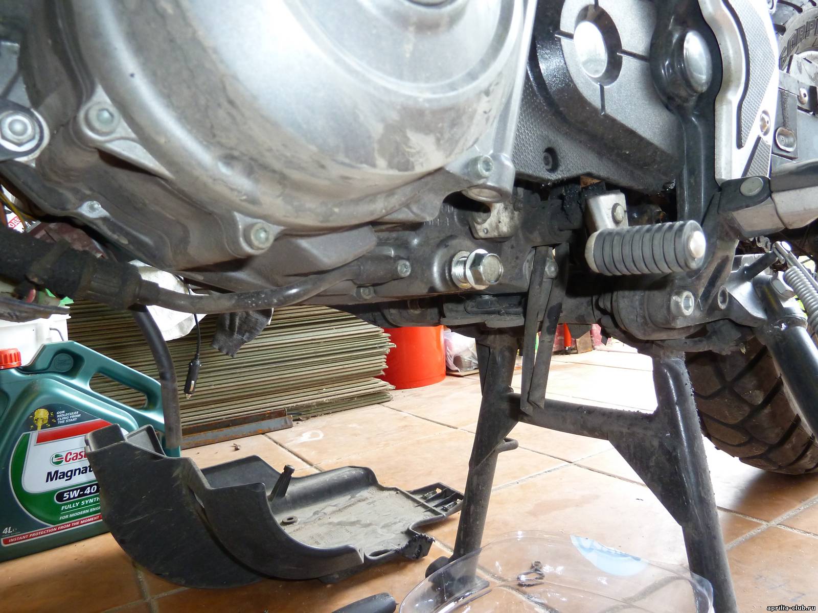

Залил синтетику 10w40. И так, выворачиваем болт из картера, он находится напротив лапки кпп, предварительно сняв защиту. Выворачиваем болт из передней части рамы. На фото нужные болты наживлены. Будте готовы, масло при вытаскивании болта выстреливает в первый момент с напором.
Далее снимаем крышку масляного фильтра, оттуда практически ничего не выливается, меняем фильтр, закручиваем обратно крышку, и затягиваем сливные болты.
Открытая крышка фильтра, общий объем слитого масла и сам фильтр:
Заливаем свежее масло, столько же, сколько и слилось, а именно 2,5л. Сначала у меня под горло залилось 2л, завернул щуп, завел на пару сек. Уровень упал до минимума, долил еще 500г. Получилось под максимальную отметку. Все, замена масла завершена.
