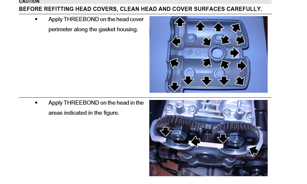

vunderДата: Воскресенье, 10.02.2019, 14:23 | Сообщение # 7
Город: SPB
Мотоцикл: Shiver 750 2014
Сообщений: 87
Правильно ли я понимаю, что зазор имеет свойство уменьшаться со временем (при "нормальном" износе), т.к. клапан "стачивает" шайбу в месте контакта?
И если это так, то лучше ставить зазор по верхней границе допуска?
В руководстве пишёт про герметик Threebond. Кто что использовал? В руководстве не написано,какой именно Threebond.
При этом в руководстве ничего не пишут про прокладку. Так герметик с прокладкой использовать или вместо прокладки?

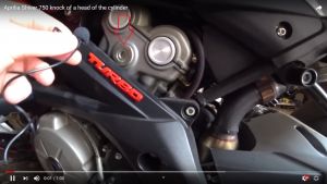

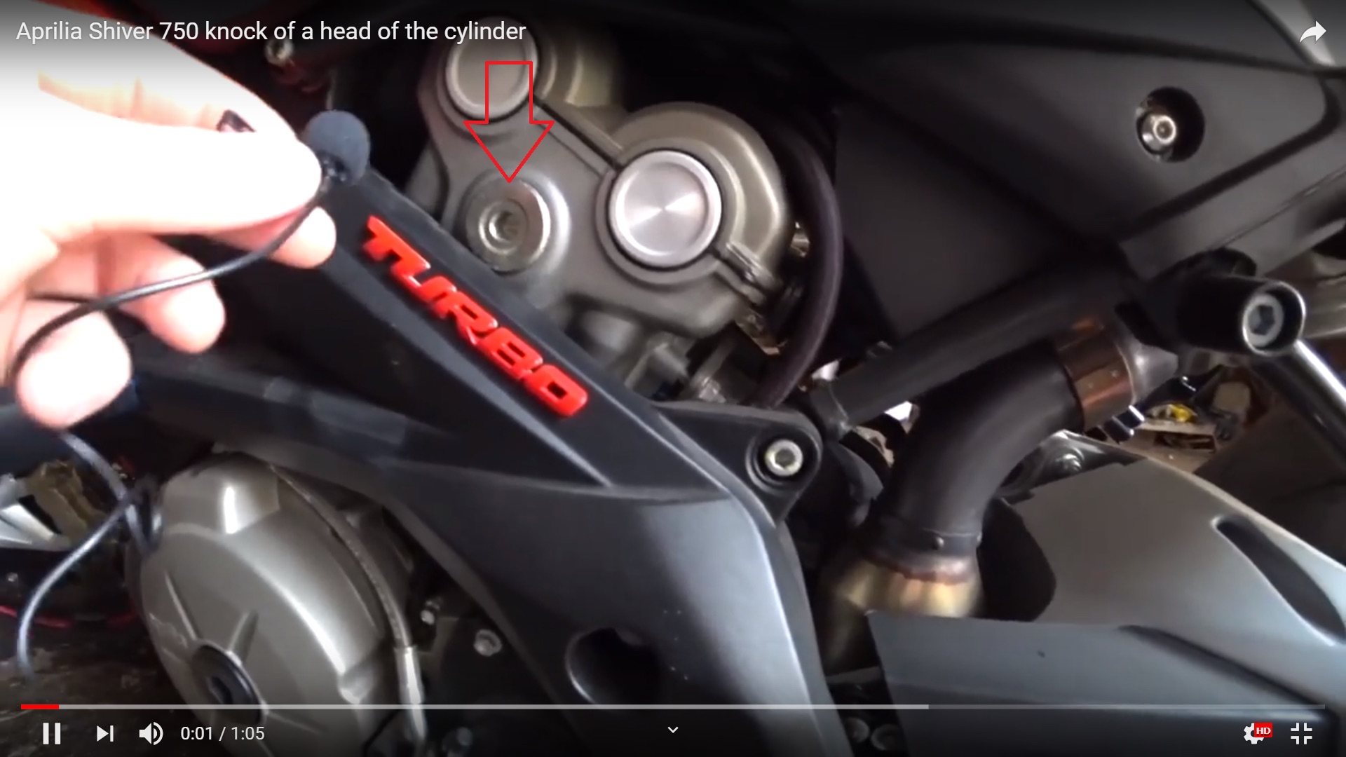

Знатоки подскажите! Вот такой стук появляется в задней головке цилиндра на холостых при прогретом движке. Если приложить палец то чувствуются небольшие удары. На забугорном форуме видел похожее видео с таким же стуком, говорят что это нормально. Клапана пока не регулировал. Пробег 8300.
Aprilia Shiver 750 knock of a head of the cylinder
Забугорный форум
Нет, там как раз говорят, что ненормально. Ну как это может быть нормальным, если с одной стороны головки есть стук, а с другой - нет?
Если это твое видео, тебе надо точно узнать, где стук - в головке или просто по блоку цилиндров звук распространяется от картера вверх. Потому что это может и коленвал греметь. Хоть вероятность этого низкая - я бы проверил все равно.
А что с задним цилиндром?
8300 км - что-то маловат пробег для таких шумов...
Это мое видео, шум на самом деле не такой ужасный, как кажется, вибрация идет только от "Специального винта" к которому я прислоняю микрофон.
Прикрепления: 3583156.jpg (245.7 Kb)
zviadiДата: Вторник, 07.05.2019, 21:01 | Сообщение # 12
Сообщений: 6483
Ну раз шум не такой ужасный, то для самоуспокоения имеет смысл снять клапанную крышку и все осмотреть.
Ведь этот "специальный винт" крепит звездочку, по которой приводная цепь перемещается. Вдруг цепь провисла или у звезды этой зуб выкрошился...
Кстати - может натяжитель цепи банально подтянуть?
