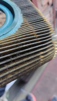

Фильтр воздушный поменял, топливный тоже.
Свечи в норме.
Фильтр перед покупкой сказали меняли, но видать наебали, судя по состоянию.

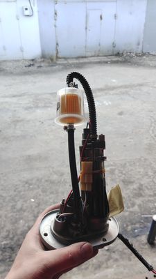

Кстати, бензофильтр не продувался в обе стороны (когда снял - дунул внутрь). Разобрал - внутри чёрное все, мусора не было.

Фильтр поменяй на металлический или из толстого пластика поставь. В твоем варианте очень тонкий пластик и он в месте присоединения трубки к верхнему штуцеру может треснуть и в итоге будет засасывать воздух вместо бензина.

Вероятно, херовое топливо заправил. Поменял топливный фильтр и после этого таких приколов не было.
Добавлено (20.03.2025, 02:14)
Но там фильтр, видимо, не менялся с самого завода. Пробег был 35к, мастер сказал, что фильтр был засран сильно.
Так что все равно был в плюсе.
Поставил MAHLE KNECHT KL145 от газели, подошел норм.
