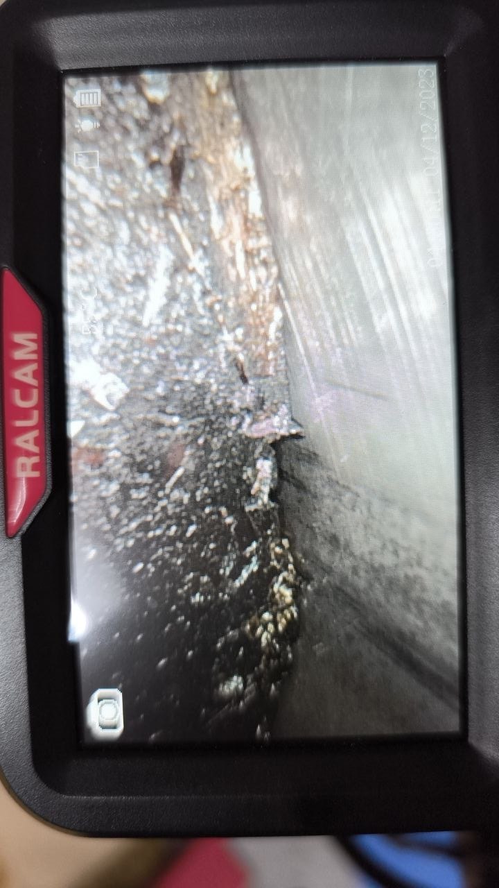

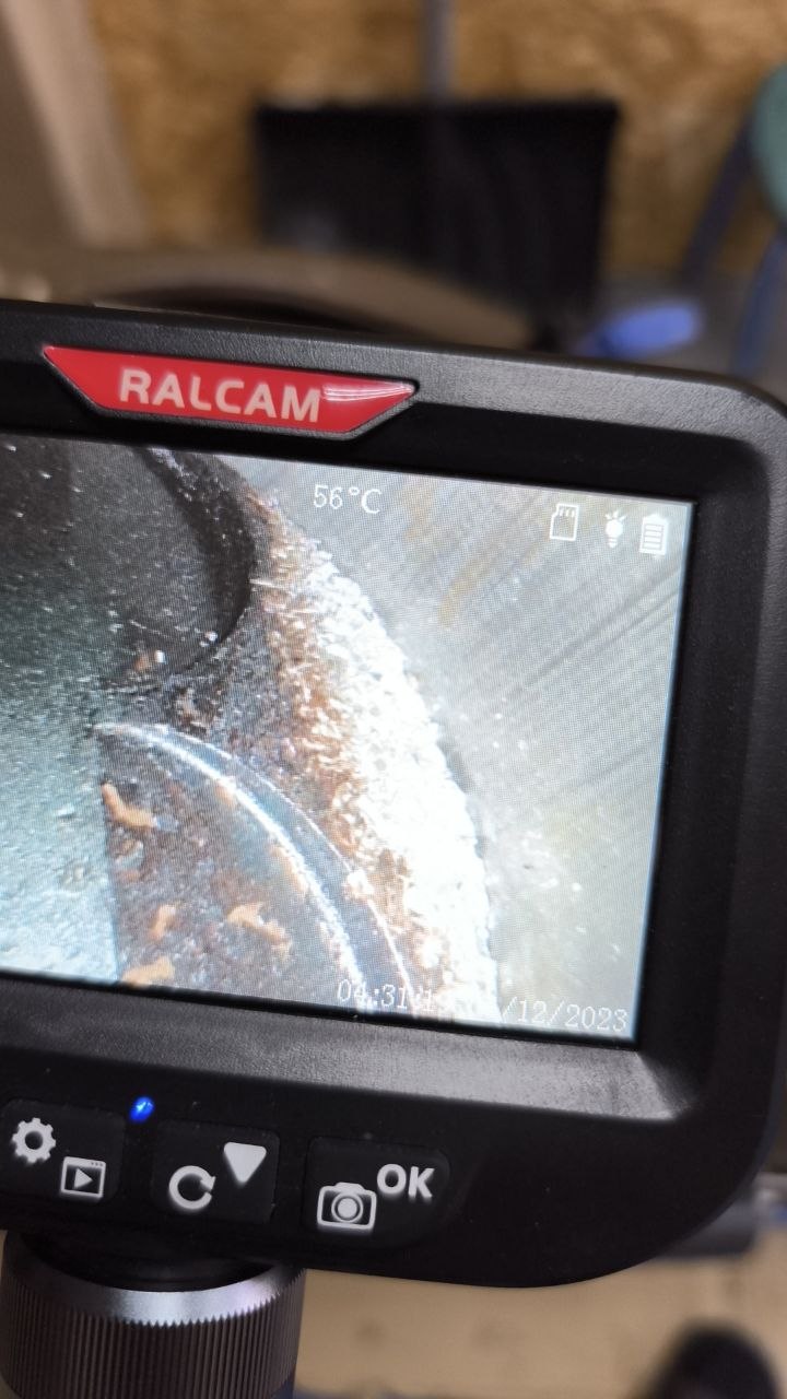

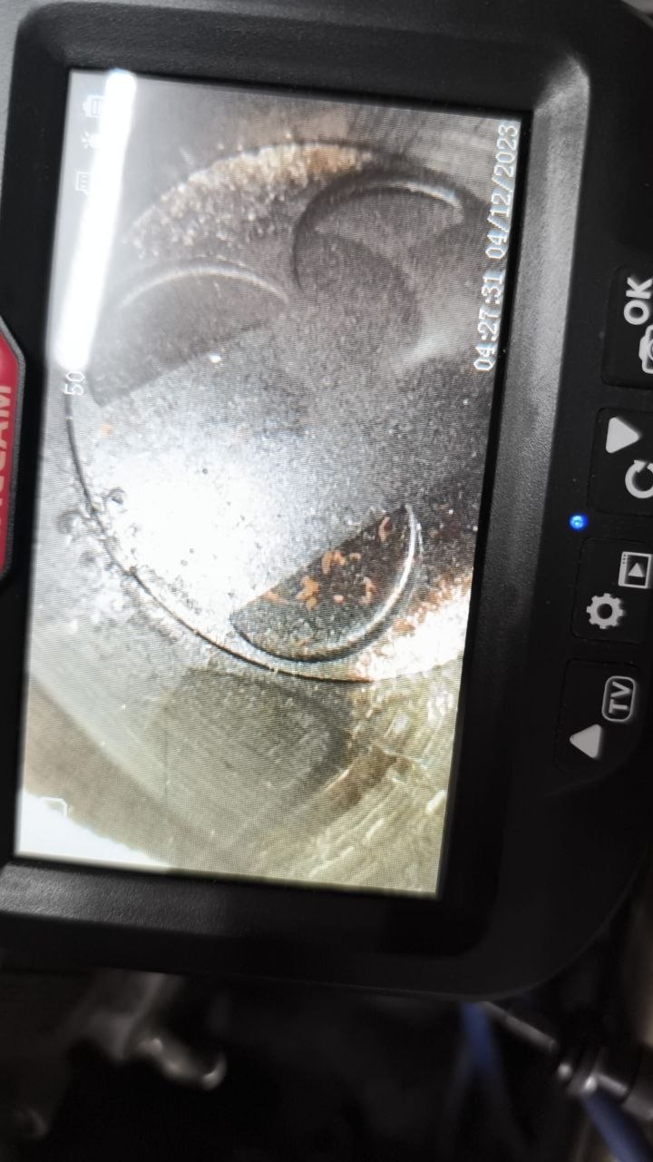

zviadi, Приветствую еще раз! Оказалась такая история:
Я думаю, что вероятнее всего это и есть причина😁
Прикрепления: 3636948.jpg (161.1 Kb) · 8377163.jpg (134.1 Kb) · 2186499.jpg (126.5 Kb)
zviadiДата: Суббота, 06.06.2026, 01:01 | Сообщение # 14
Сообщений: 6623
Мотор на замену. Или мотик.
Мои соболезнования.
