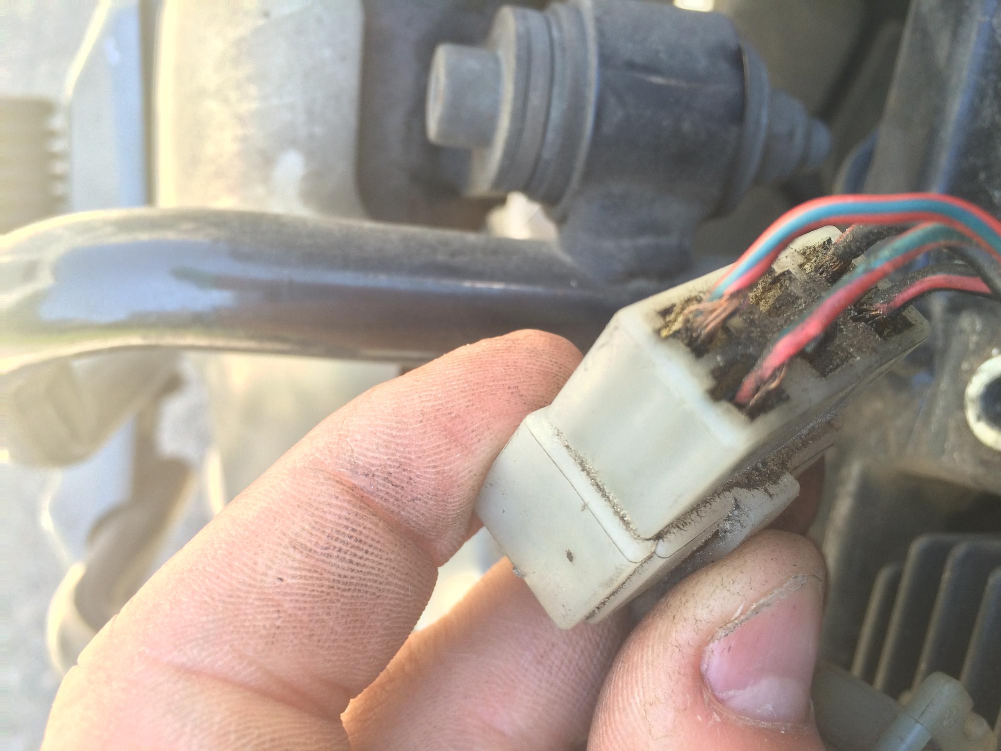

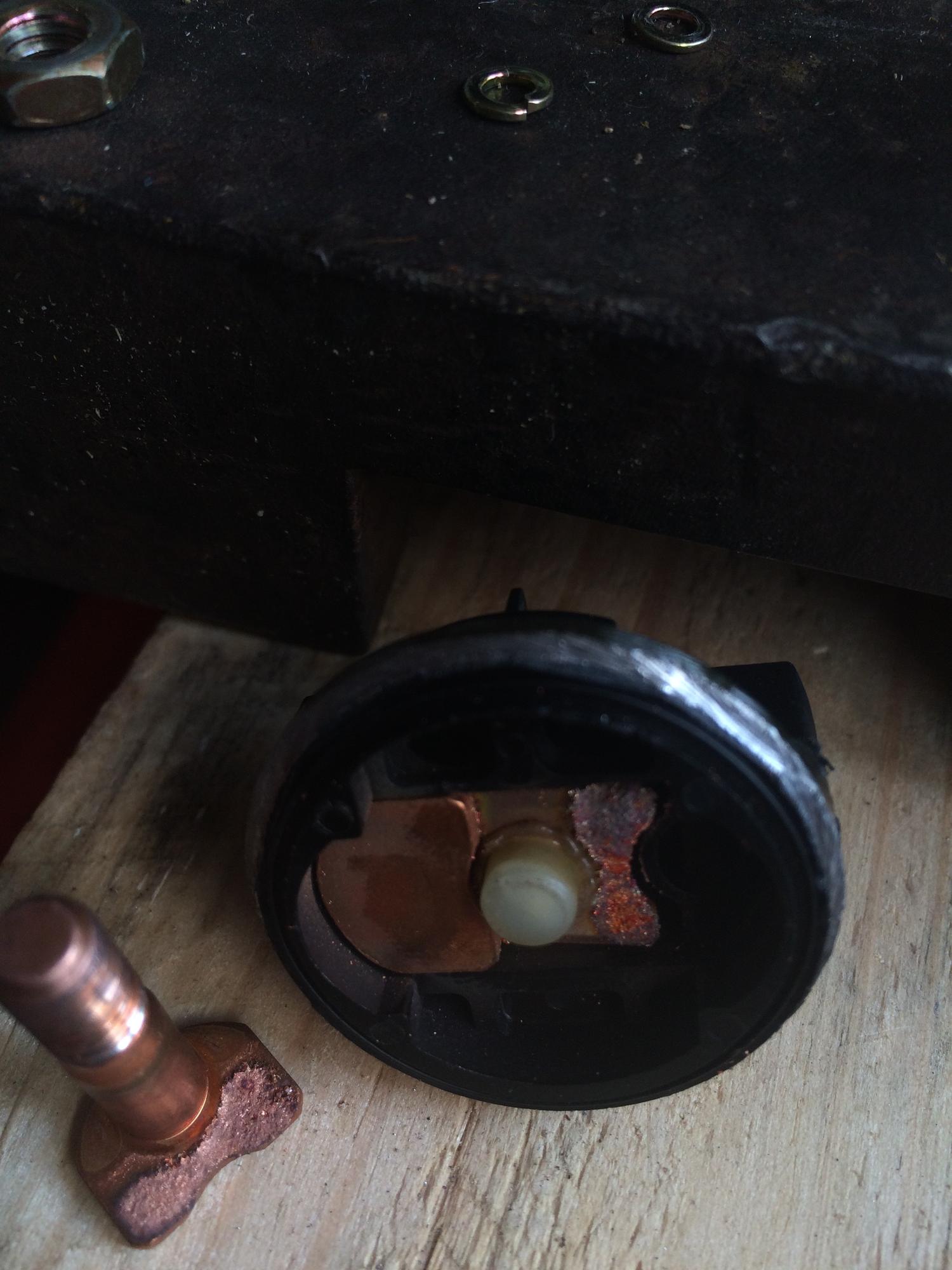

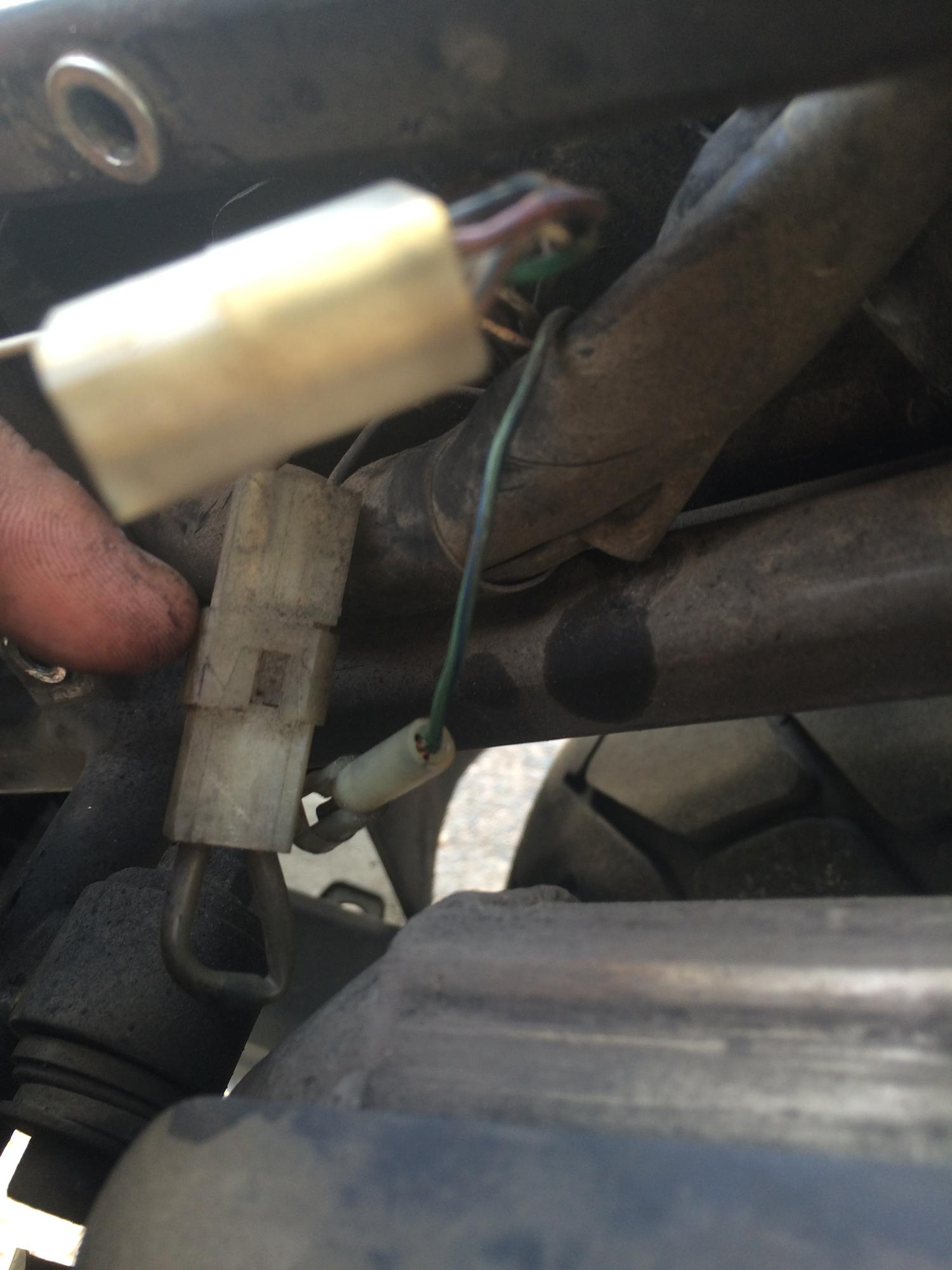

MammoNДата: Воскресенье, 31.05.2015, 15:23 | Сообщение # 173
Мотоцикл: Aprilia Caponord ETV1000
Сообщений: 9

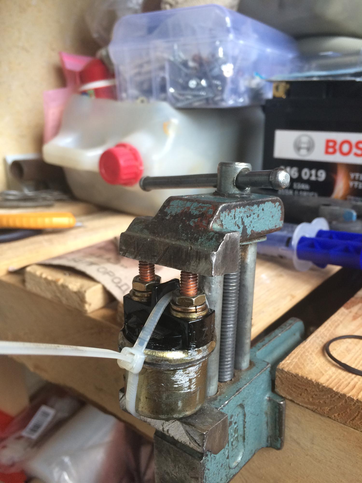

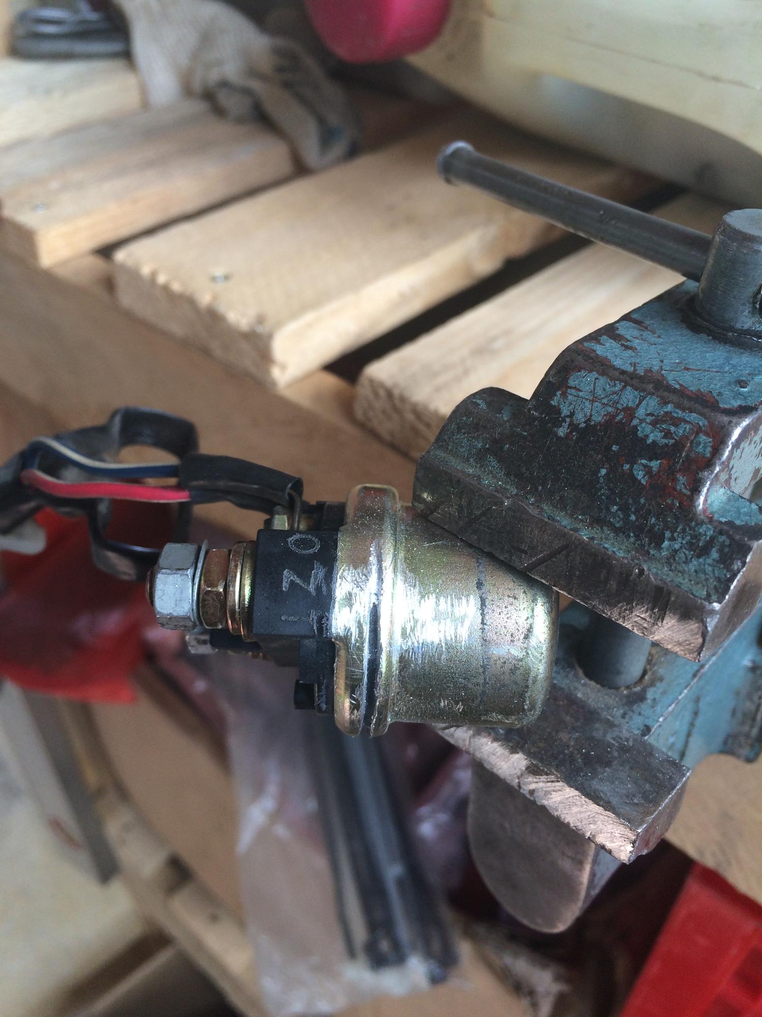

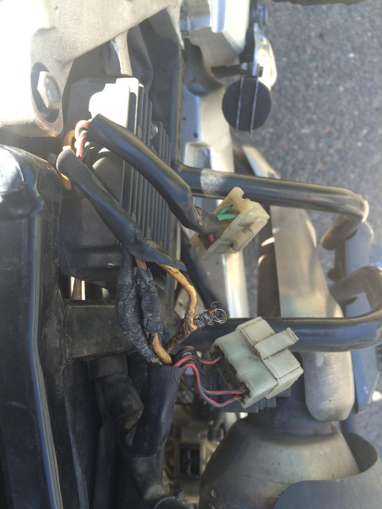

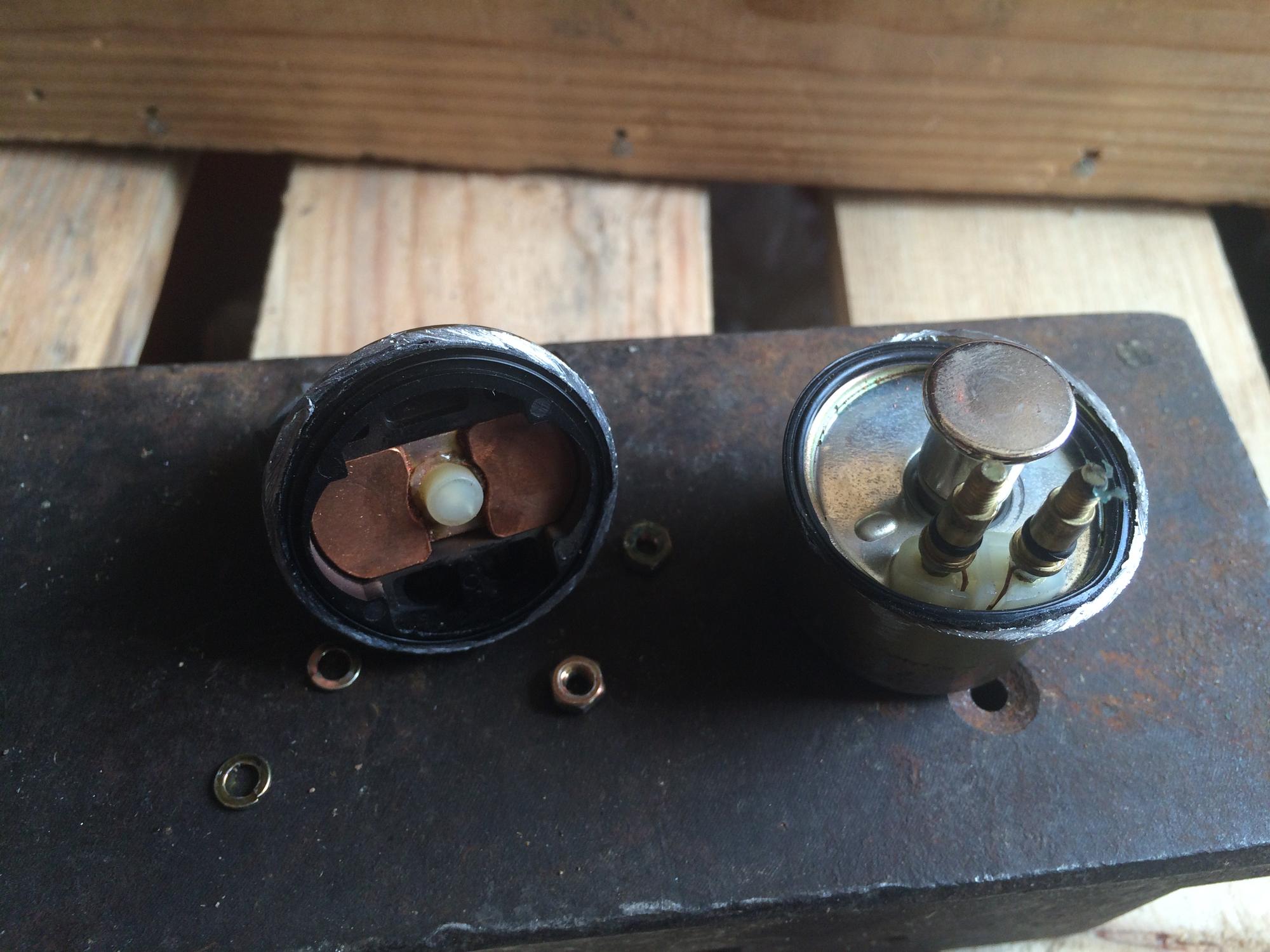

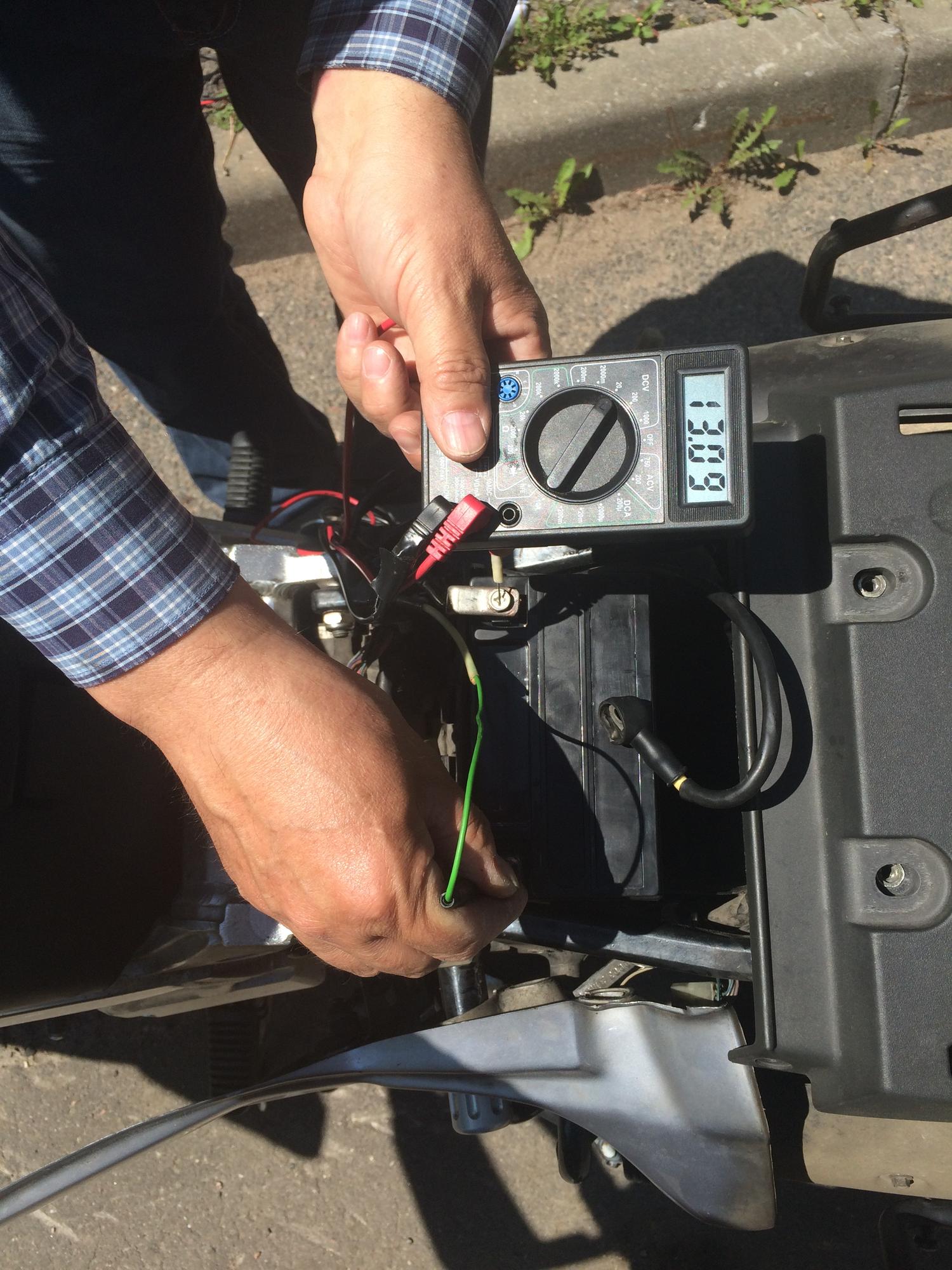

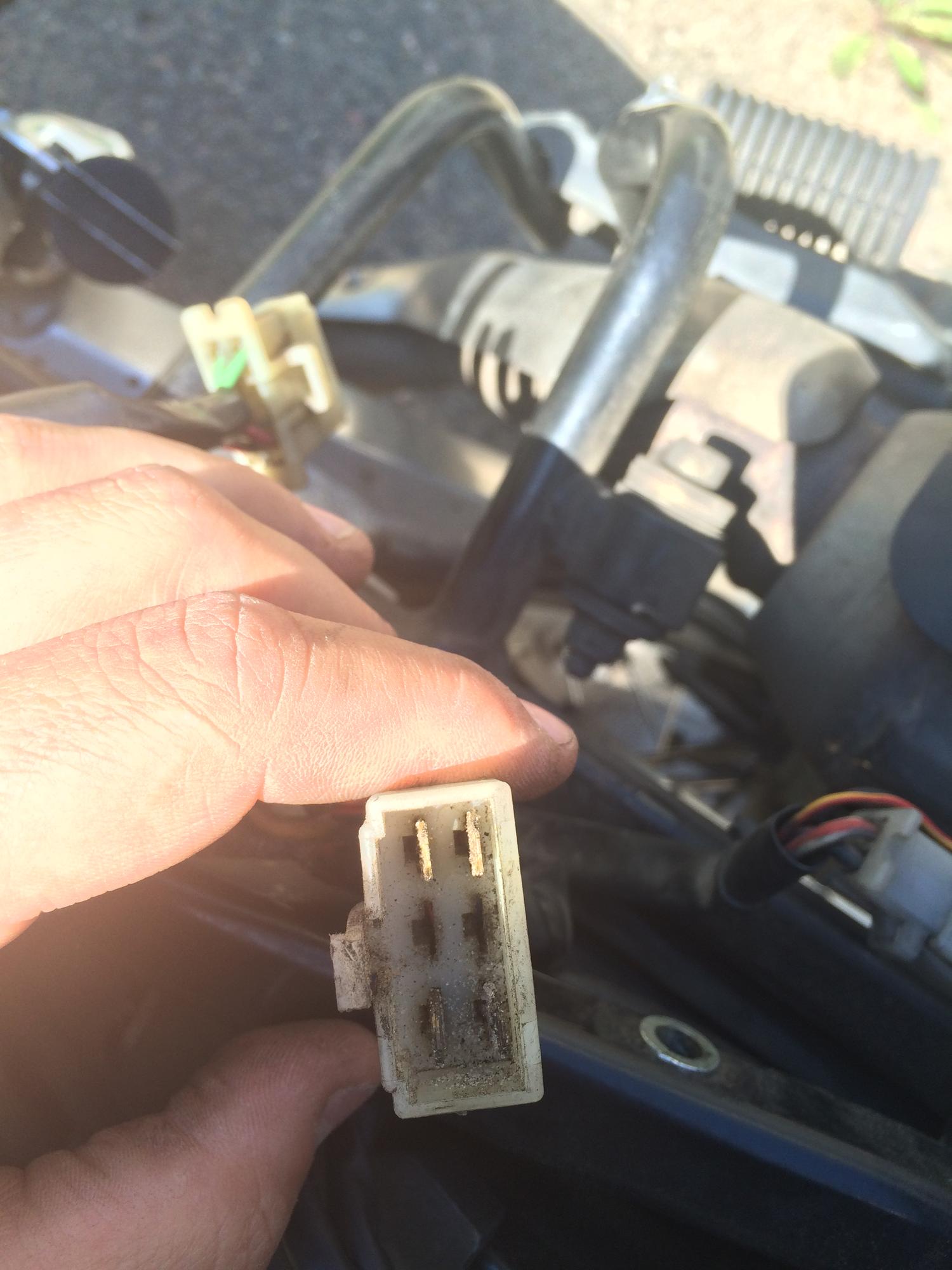

Поковырял сегодня мотик, спасибо отцу, он в электрике шарит, вердикт сдохло реле стартера, напрямую без него завелся, РР заодно померял, максимум что выдавало 13.2 вольта. Видимо поэтому и старый аккум высаживался в ноль, реле стартера замкнуто было или частично замыкало и ток все время тянуло. Закажу конечно с авлика, но это вроде еще поживет. По Контактам от РР сами видите какая печаль, кто то вообще смотал тупо провода без пропайки. Ну и в голову не приходит как можно заложить такие открытые и уязвимые контакты в мотике, у меня в пацифике в салоне ито соединения понадежнее, макаронники конечно дали маху.
Реле вскрыл, там просто закорели медные контакты, почистил, кинул 12 вольт, защелкало. Залил клеем, может еще послужит, но надо найти замену.
P.s. Спасибо за советы!!! пойду пропаивать провода от РР, зимой конечно надо перепаять все на герметичные разьемы.

agartyДата: Воскресенье, 31.05.2015, 21:48 | Сообщение # 174
Город: Москоу и область
Сообщений: 94
Вот и славно. Пропаяй обязательно и посмотри справа от двигателя теже провода на коннекторе. У меня там они оплавились, я вытасикивал и спаивал напрямую. А реле стартера купи от питбайка, оно лучще будет того, что у тебя сейчас. На сезон хватит откатать точно.
Реле регулятора ставил это: http://moto-abruzzo.com/aprilia....-system (если купишь такое, расскажу как ставить). ссыль на Ebay: http://www.ebay.com/itm....vxp=mtr

Хорошо, гляну. Заметил что у меня на приборке сервис горит, при соединении проводов самодиагностики, выдает 1, когда включаю зажигание -1. Таких кодов не нашел в мануале. Снимал клеммы, не помогло. Как сбросить?
И еще заметил возле проводов диагностики, фишка с перемычкой-диодом (на фотке), это у всех так?
Прикрепления: 5118798.jpg (175.0 Kb)

agartyДата: Понедельник, 01.06.2015, 00:45 | Сообщение # 176
Сообщений: 94
если масло менял, тогда зажми и держи 2 кнопки на приборки пока не пропадет сервис. у меня глюк приборки, все никак не перепаяю, пришлось зажимать сначала кнопки а потом уже включать питание. это если не получится у тебя.
фишку с диодом до сих пор незнаю зачем она нужна если честно =)
1 и -1 это кажись заведеный и не заведеный двигатель. чесно не скажу =)
