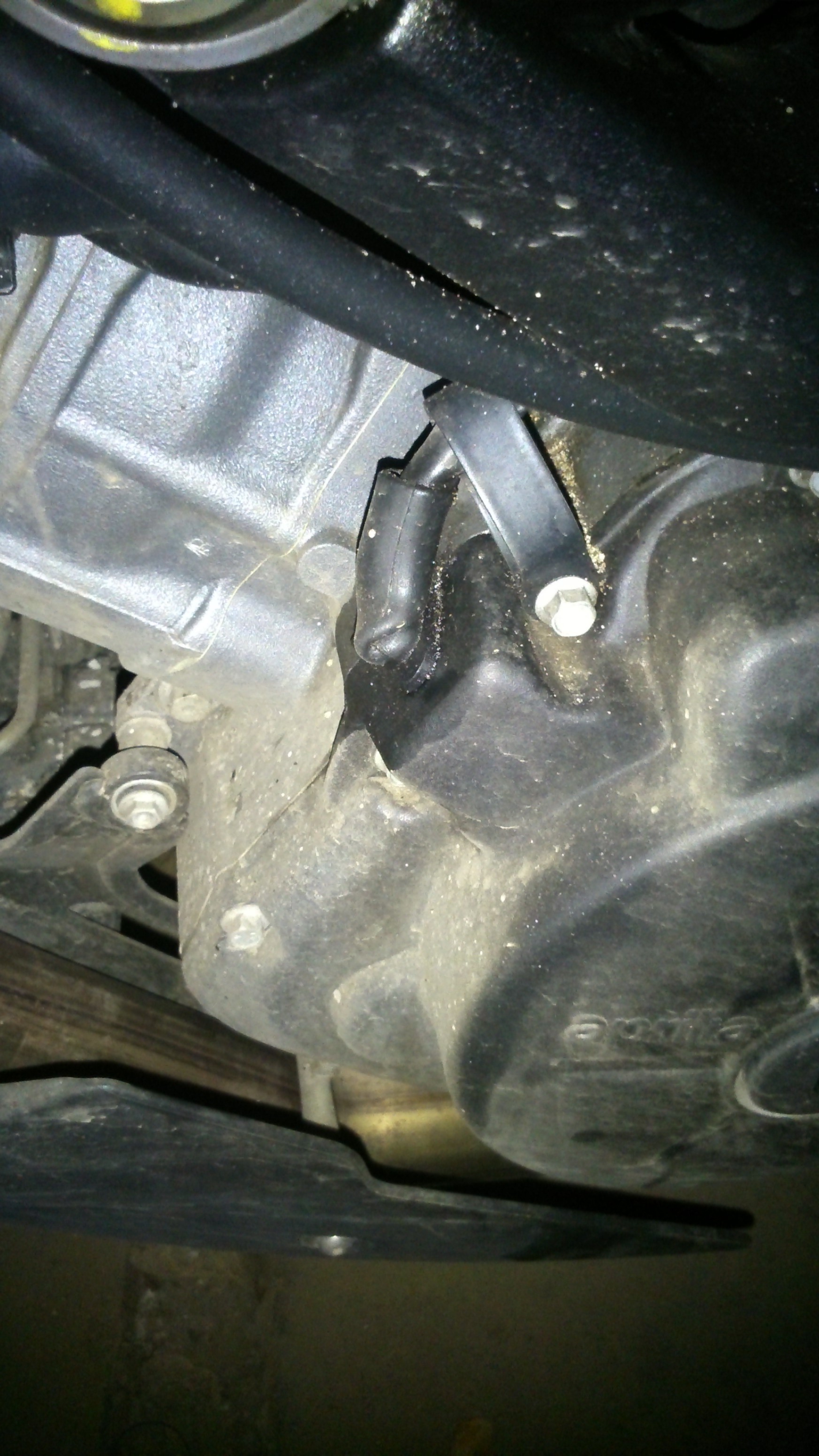

Дорса 1200, выпотевание масла
С левой стороны, внизу рядом с лапкой кпп, входит кабель
из под него выпотевает масло.
Вопрос у всех , так?
Причина по моему предыдущий хозяин перелил масло, уровень здорово выше метки макс.
Ну еще вопрос, менять, посадить на герметик, забить ездить так на уровень масла все равно это не влияет.
Фотку приложил
Прикрепления: 6172486.jpg (754.0 Kb)
zviadiДата: Вторник, 29.09.2015, 09:30 | Сообщение # 195
Сообщений: 6489
Не в ту ветку пишешь, тут вопросы по капонордам.
Масло у тебя течет из уплотнения статора генератора.
В принципе, ничего страшного тут нет. Масло слей, если оно налито сильно выше уровня. Вообще в любые мотоциклы не рекомендуется лить масло выше уровня...
Загляни в эйрбокс для профилактики - может у тебя там уже лужи масла...
