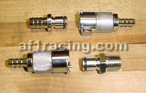

Провёл целый час в обнимку с баком, пытаясь слить с него топливо, в итоге перевернул, снял весь блок подачи топлива в сборе и шлангом самотёком слил бенз в канистру. За одно и бак полностью очистил от отложений грязи, ржавчины и конденсата и фильтр топливный поменял. Пластмассовый штуцер подающей магистрали наебнулся сразу же как я приподнял бак. Заменил на автомобильный быстросъёмный, тоже пластмассовый, но материал не такой хрупкий.
-AS-Дата: Пятница, 22.01.2016, 11:54 | Сообщение # 207
kardanbl4, от какого авто штуцер взял? Тут часто спрашивают, многим полезно будет, может фото есть
kardanbl4Дата: Пятница, 22.01.2016, 13:16 | Сообщение # 208
Город: Казань
Сообщений: 58
-AS-, От любого бензинового форда,кроме американских, только ответную часть(которая в бак вкручивается) я заказал токарю, там просто носик добавляется для фордовского штуцера. Как будет готово создам соответствующую тему с фото разъяснениями.
MarsikusДата: Пятница, 22.01.2016, 16:19 | Сообщение # 209
Давай выкладывай, будет интересно. Викинг-мото делали деталь на замену этого штуцера, я от скуки моделил такую же по их картинке, интересно посмотреть что еще можно сделать.
lance526Дата: Пятница, 22.01.2016, 17:44 | Сообщение # 210
Город: Обозерский
Мотоцикл: Aprilia Caponord ETV 1000
Сообщений: 17
Я брал такие на AF1.
http://www.af1racing.com/store/Scripts/prodView.asp?idproduct=3007
Прикрепления: 9794395.jpg (146.0 Kb)
