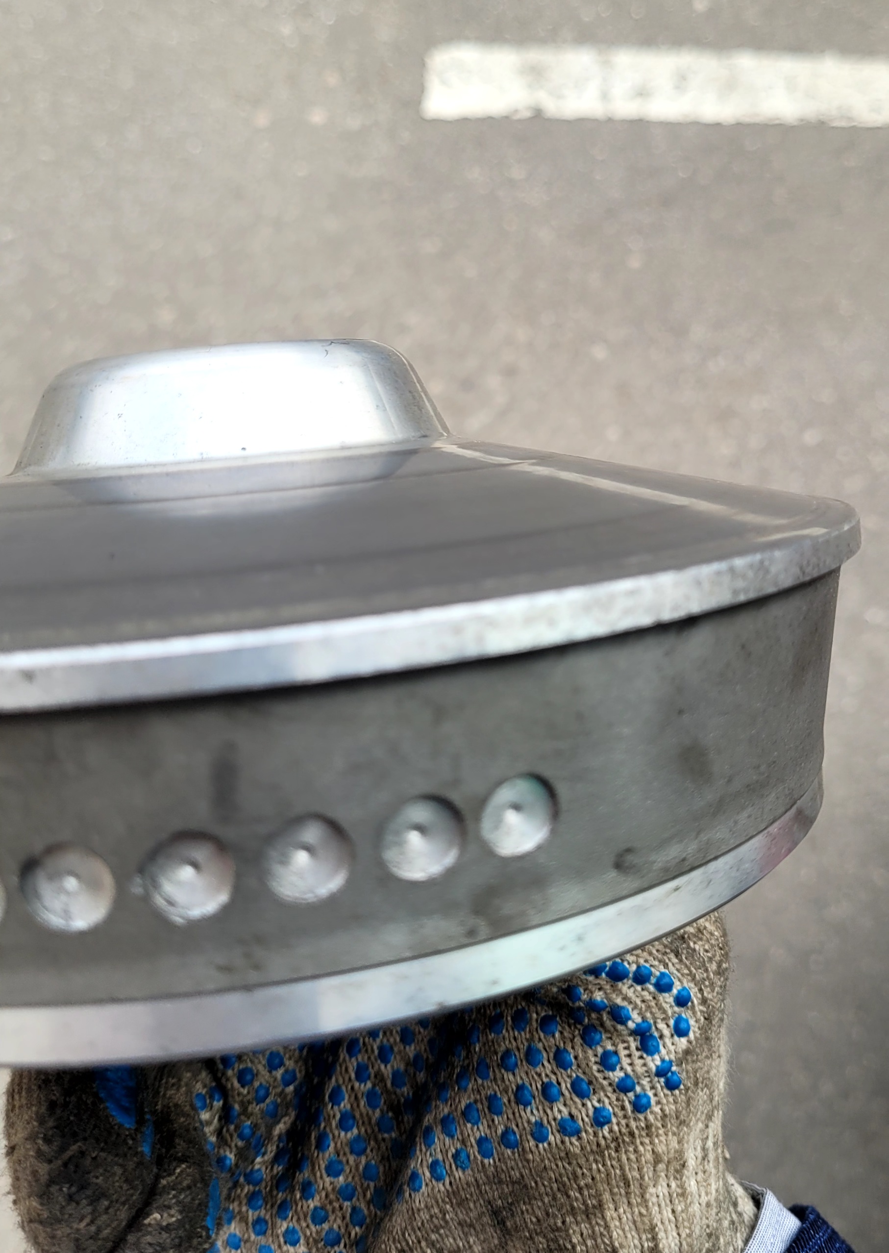

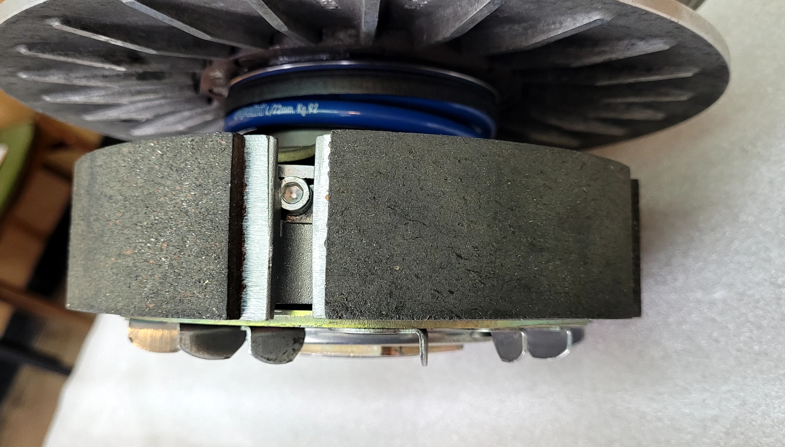

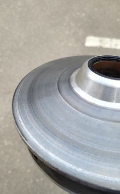

Ребят всем привет. Два вопроса вдруг кто в курсе. 1 Начал ставить ништяки на мотик, жесткую пружину, колодки "сцепления" и ремень. Ремень чуть длиннее 960 вместо 948 и чуть шире на 1,5 мм? Кто сталкивался? Ставить или искать оригинал. Правда сейчас не реально. 2. Разобрали вариатор на щеках выработка как говорит мастер " не парься не брльшая".

Стоит ли точить, полировать и т.д.?

По поводу щек вариатора,на паре ничего не разбирал,претензий нет,по техпаспорту японскому что то надо делать на 23 тысячах,но жду что комп напишет,может ремень,а может что ещё,перевести иероглифы не получается. На скутере когда то протаскивали и полировали щёки,но выработка была побольше чем на фото,если пальцами хорошо и четко ощутимы волны,то ищи путевого токаря,чтоб не запороть.Ремень чуть длиннее или шире изменят работу вариатора,может конечно и не почувствуешь,но на 150 кубовом скутере пока родной размер не поставил,не нравилось как он работал,тут дури много, может и не заметишь разницы.Удачи,ни гвоздя не жезла всем.

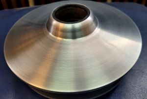

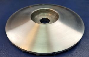

По моему хорошо получилось, снял около 0,15 мм с одной и 0,1 мм с другой

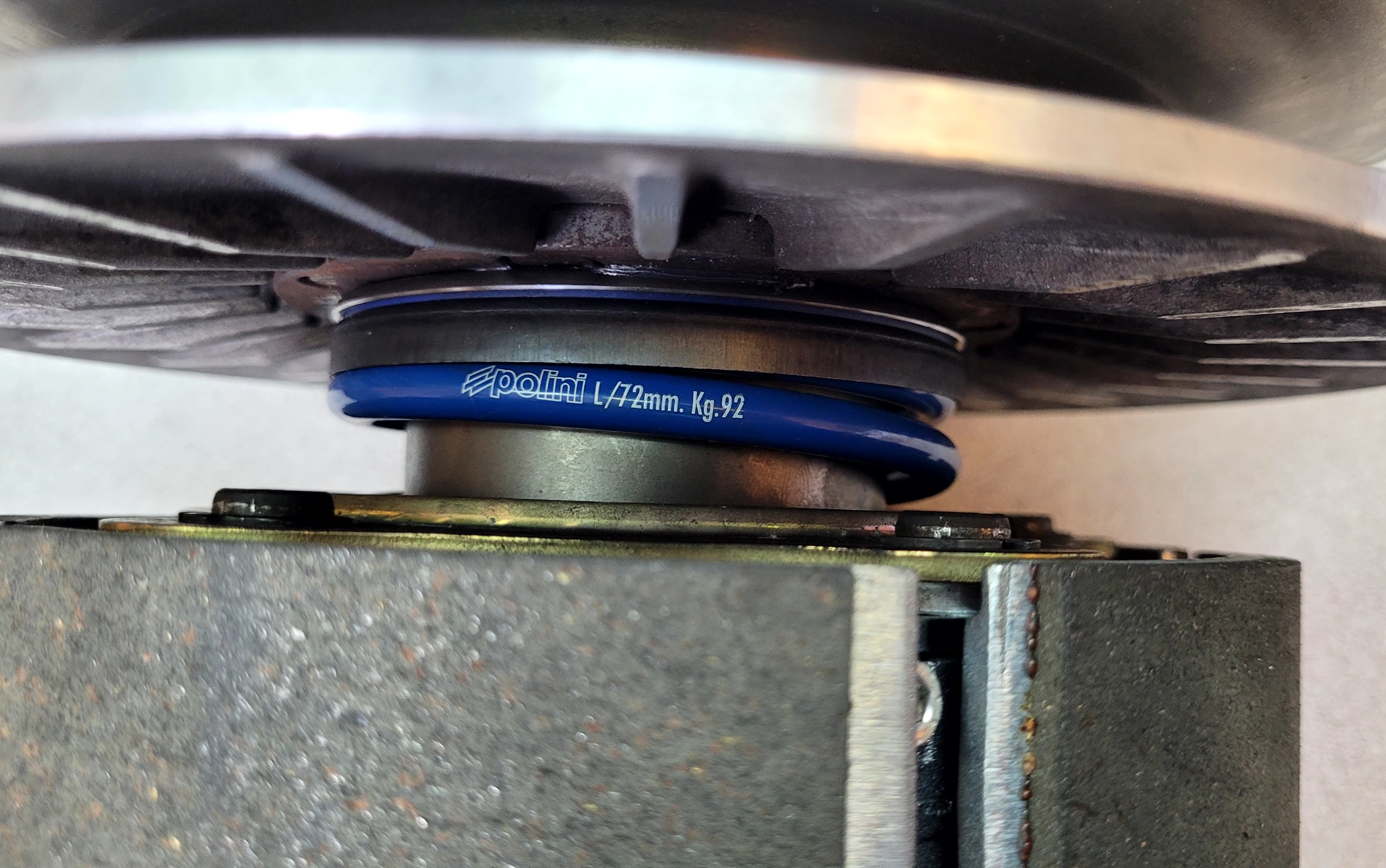

Встали на свои места более жёсткая пружина и регулируемые колодки сцепы.

Ребят вопрос по поводу ремня вариатора? Вдруг у кого есть запас, готов рассмотреть покупку.

А наплавить керамику забыл? Если сделать, можно забыть про износ.

Про керамику помню, говорили, не стал заморачиваться. Пробеги у меня по году не большие. Думаю на мой век хватит.
