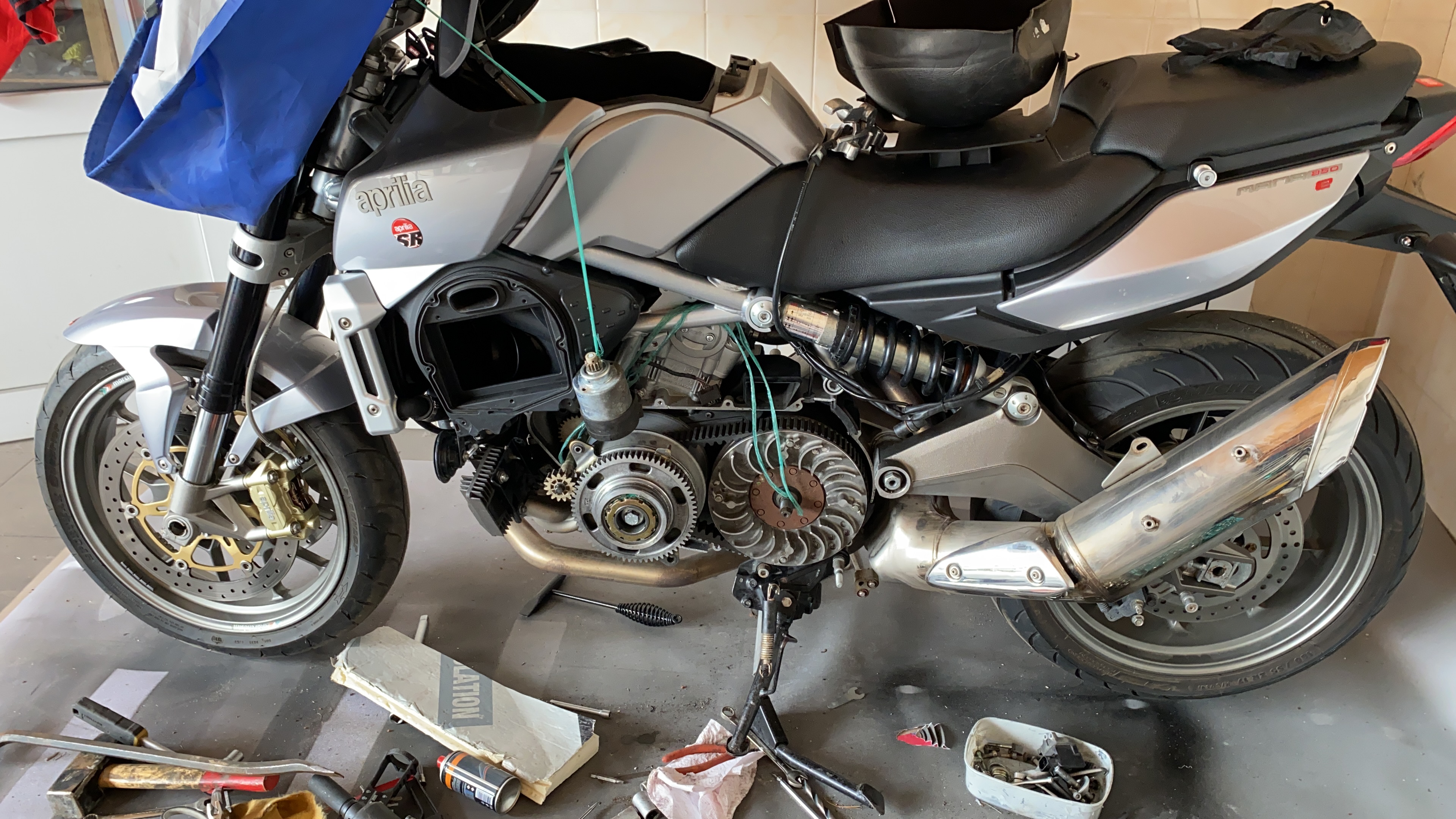

MellizoДата: Понедельник, 28.06.2021, 16:11 | Сообщение # 407
Мотоцикл: Aprilia Mana 850
Сообщений: 6
Сам в итоге разобрал по инструкции с apriliaforum.com
Пару болтов закисло, не смог открутить с крышки (сломал) и не поддалась гайка переднего шкива - конкретно самозатянулась и закисла за 12 лет (пневмоинструмент не взял)
Так что жду комплектующие, после сборки надеюсь на самовосстановление потенциометра и сброс ошибки.
В противном случае поищу в покупку или аренду PADS или какой нибудь другой комп для итальянцев (на ebay видел б/у за 450 ойро)

Denzor79Дата: Понедельник, 28.06.2021, 17:39 | Сообщение # 408
Мотоцикл: Aprilia MANA850
Сообщений: 18
Цитата Mellizo ()
Пару болтов закисло не смог открутить с крышки (сломал) и не поддалась гайка переднего шкива
Смотри, шкив тоже прикручен, одни умельцы пытались его снять просто - в итоге сломали.
aleksey1prДата: Понедельник, 28.06.2021, 18:06 | Сообщение # 409
Сообщений: 58
Проверено, при замене не самопочинится. В мозгах блокировка присходит. Деньги надо как-то с пользователя получать.
