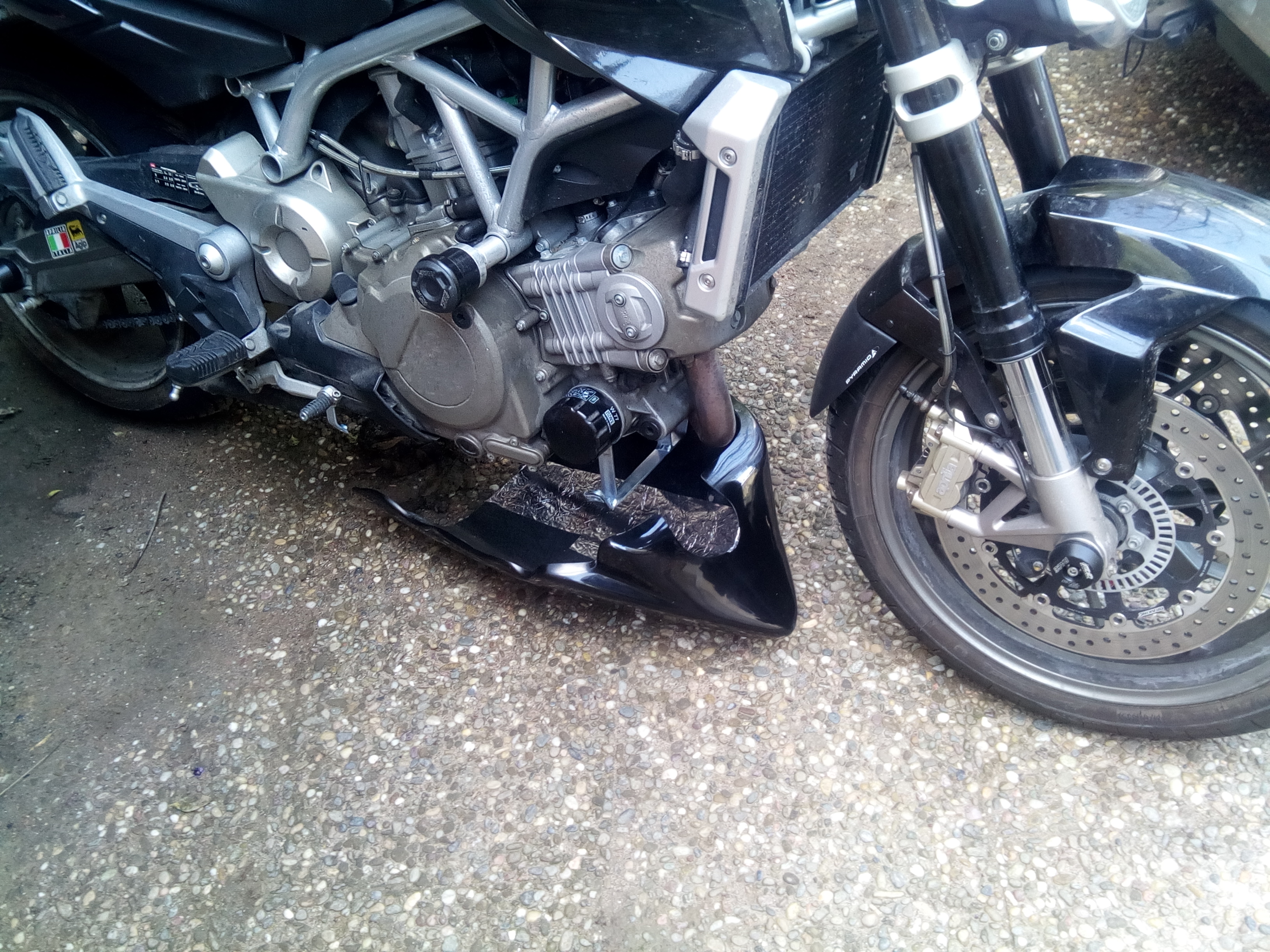

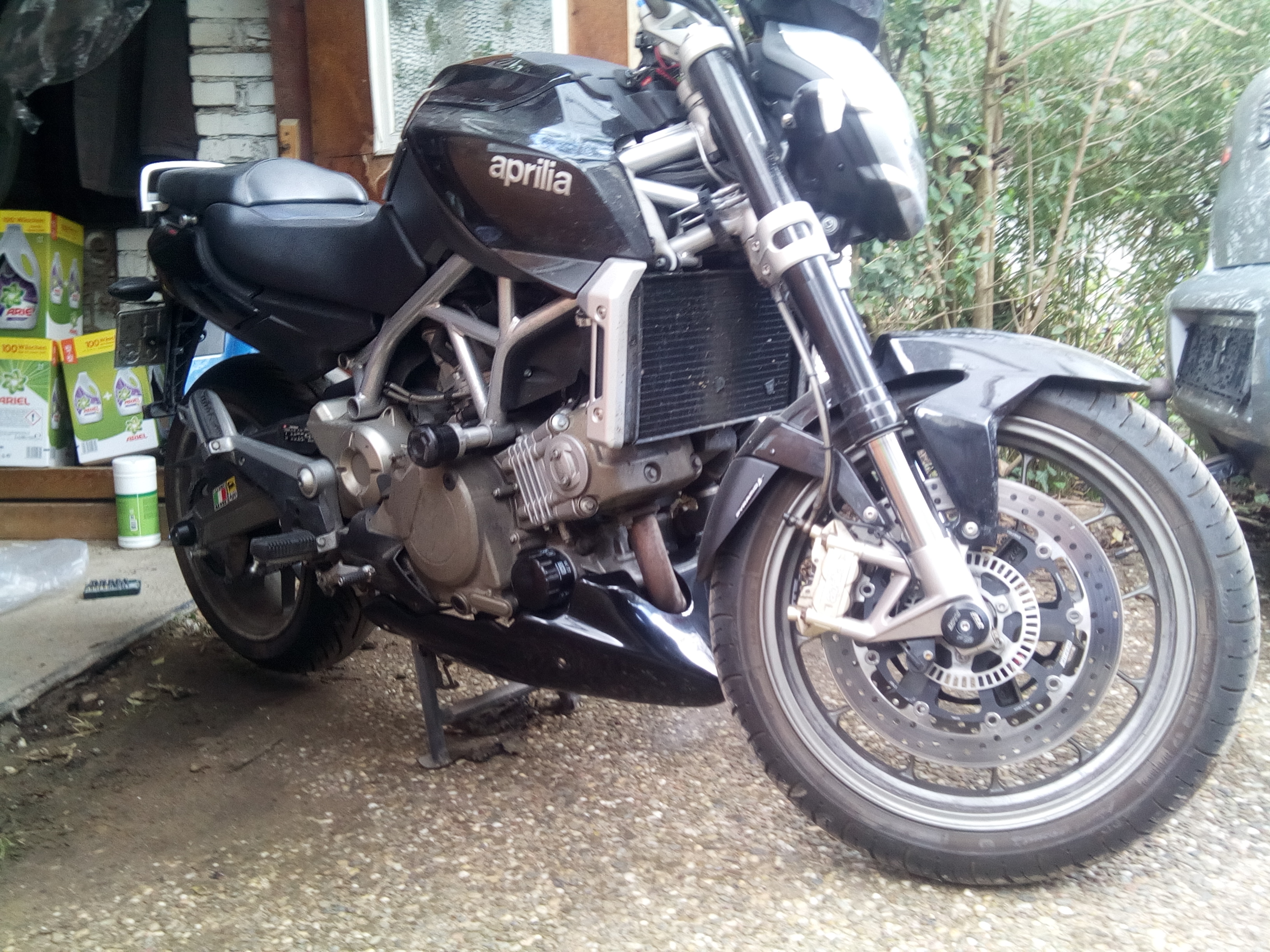

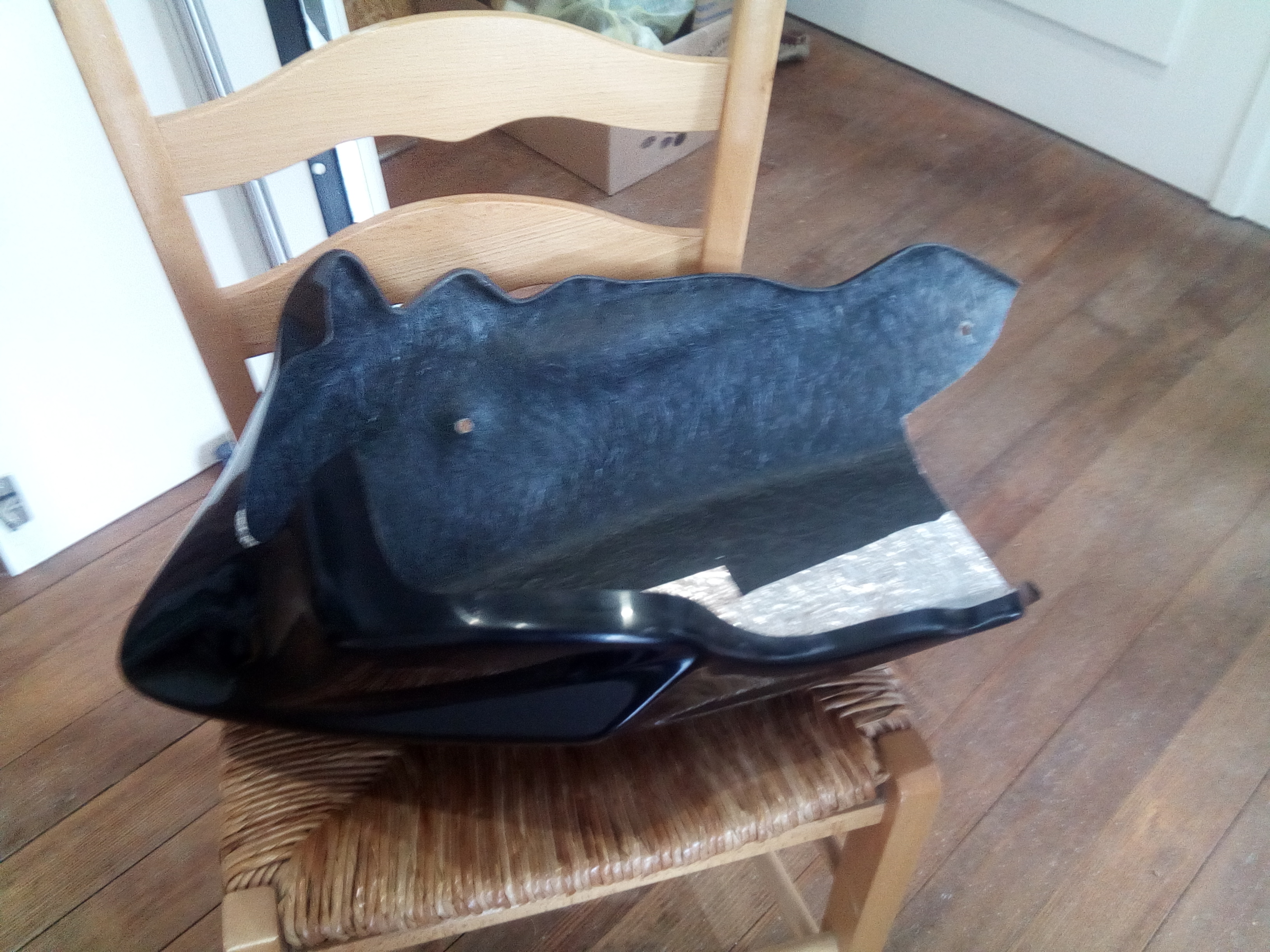

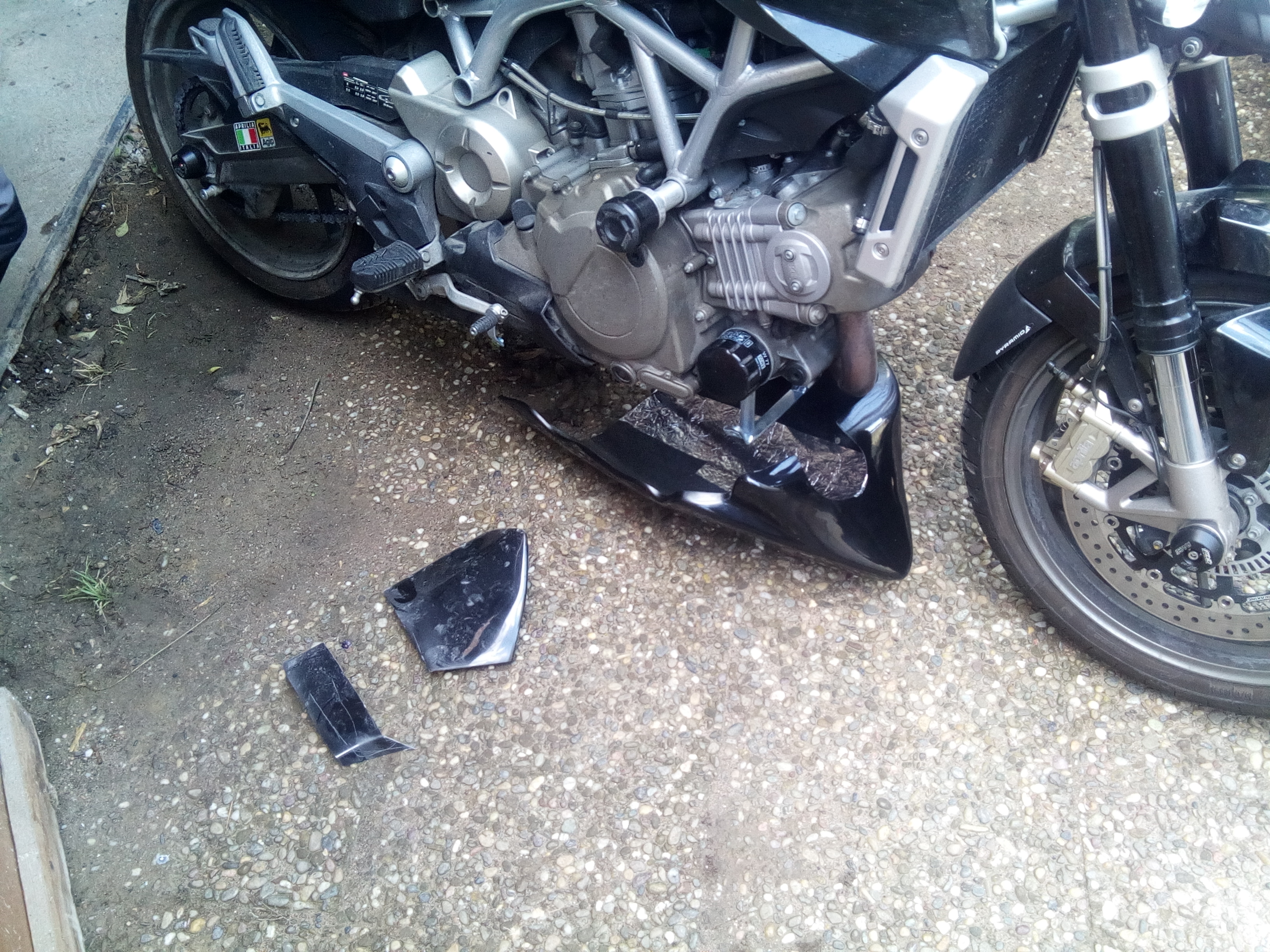

Продолжаю всякую ерунду навешивать.

KazakoffДата: Пятница, 23.04.2021, 13:18 | Сообщение # 398
Город: Рязань
Мотоцикл: Aprilia mana 850
Сообщений: 18
Нормально получилось. Где заказывал? Это только под Ману или универсальный?
cesis13Дата: Суббота, 24.04.2021, 04:07 | Сообщение # 399
Город: Cesis
Мотоцикл: Aprilia Mana
Сообщений: 11
Kazakoff, заказывал из Англии через Германию, деталь строго под Ману.
Ссылка на спойлер-зуб.
Однако, заднюю часть пришлось обрезать, на мото с центральной подножкой не лезет.

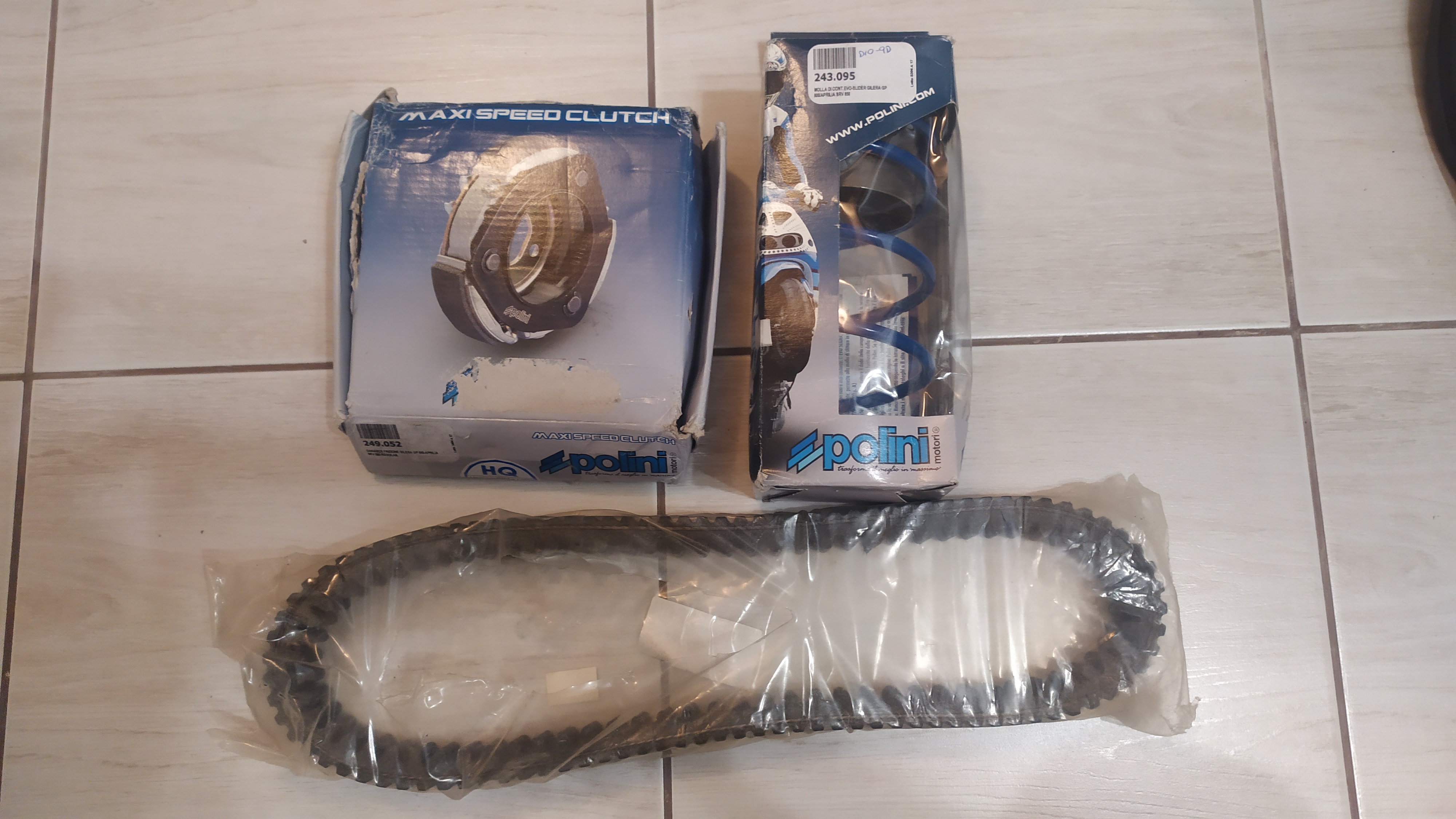

Тоже лежат тюнячки для вариатора. и не знаю, когда руки дойдут - нужно много по мелочам допилить.
Скорее всего приурочу к замене ремня.

aleksey1prДата: Суббота, 24.04.2021, 10:42 | Сообщение # 401
Мотоцикл: Aprilia Mana 850
Сообщений: 58
Есть сомнения, что подойдёт пружина, кто-то из иностранцев ставил?
KazakoffДата: Суббота, 24.04.2021, 13:55 | Сообщение # 402
Город: Рязань
Сообщений: 18
Сюрприз будет)))
На сайте Polini смотрел - пружина подходит на srv850. Они идентичны.
