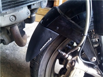

Вот наконец-то руки дошли приделать удлинитель переднего крыла. Верней, коллеге по работе скучно было, он и присобачил эту штуковину.
Заодно и сезон открыл.

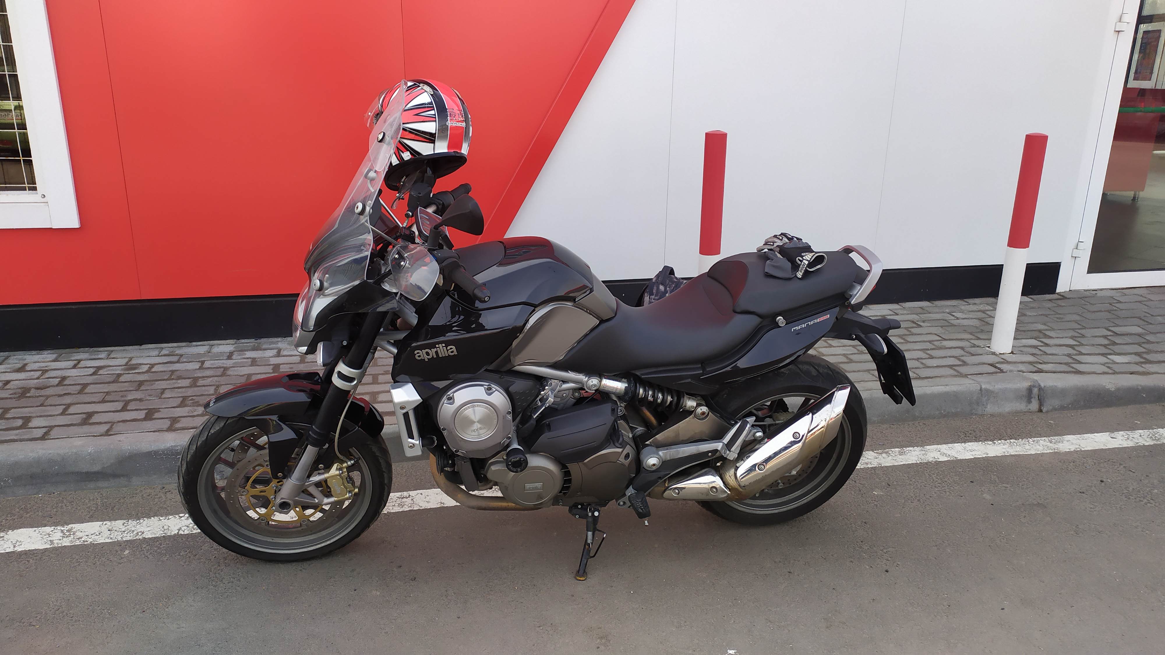

Всем привет, стал обладалем сего чуда. Принимайте в ряды.
И сразу несколько вопросов - почему так сильно печет ляхи, или это только у меня? Кто что с этим делал? Как с такой печкой на дальняк вообще ехать?
Ещё вопрос про задний амортизатор - он ремонтный? Такое чувство, что не отрабатывает. Его можно "передуть"?

Поздравляю!!! Красотища то какая! Оч круто выглядит. Особенно с высоким ветровиком. Хонда со своей NC750-кой даже рядом не лежала, хотя и тож типа робот-автомат.
Ещё раз мои поздравления.
По поводу печки, думаю у Маны также как и у Шивера В-твин греет одинаково. На дальняках особо не очучал, чтобы мой конь припекал ляхи, ибо обдув решает.
Задний амморт скорее всего не пригодный. Он как и у Шивера обычный эмульсионный с регулировкой преднатяга. Он самый просто ,но и самый надёжный. Скорее всего Вам его под свой вес надо отрегулировать, может преднятяг слишком сильно распущен. Ну и с быстрым отбоем поиграться, чтобы помедленнее возвращался поршень. Всё тактильно - поездиете на разном покрытии и почувствуете. Потом регулировка, еще поездеете, откатите к предыдущим настройкам, потом снова жопотест, ну и выйдете на свои настройки. Мутарно, но зато эффект потом почувствуете однозначно.

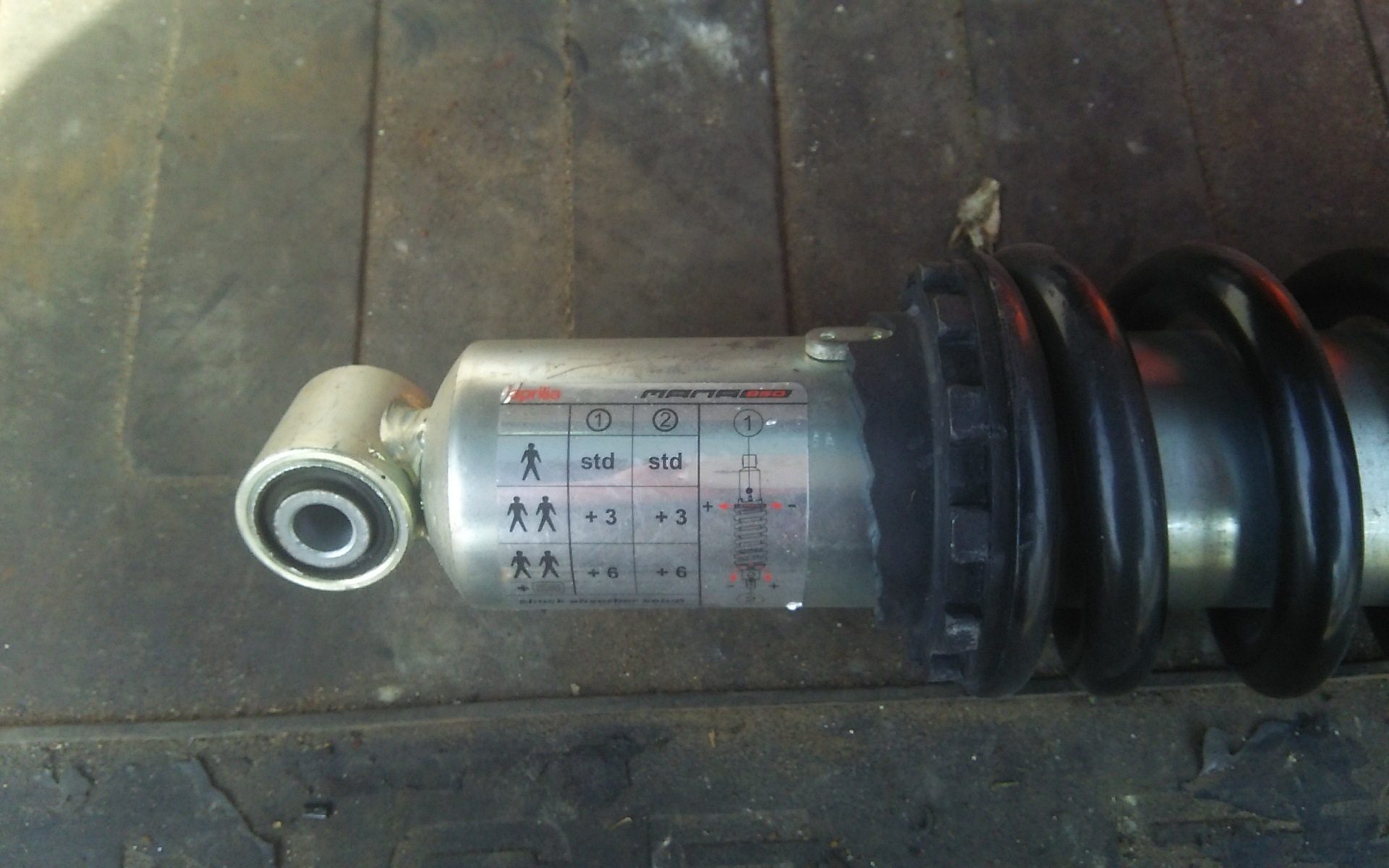

Есть и центральная, даже на eBay попадалась. Также можно заказать как деталь по каталогу. Себе давно поставил.
Это кстати амортизатор.
