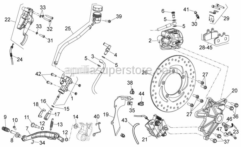

Кто знает номер колодки на ручник? Случайно заметил, что он у меня и не держит совсем, раньше дёргал его, но на ровном месте и не поймёшь, а тут на горочке стоял, думаю а чего я тормоз жму, хлоп ручник и покатил назад как будто и не дёргал ничего. Решил не заморачиваться с подтягиванием тросика, а сразу заменить и забыть.
https://www.statusmoto.ru/cModelParts_911292.html попробуй тут посмотреть я чеггоо-то не нашел.
SadovnikДата: Воскресенье, 15.05.2022, 11:16 | Сообщение # 467
Мотоцикл: Aprilia Mana
Сообщений: 34
ОТЛИЧНО!!! Спасибо! По крайней мере хоть какое то направление теперь есть. Деталь под номером 21, но это весь блок стояночного тормоза, 24471 руб. Он мне нафиг не нужен, мой то рабочий, но по номеру на ебее нашёл, там много б.у. предлагают и один продаван так увлёкся фото, что номер колодки сфоткал.
