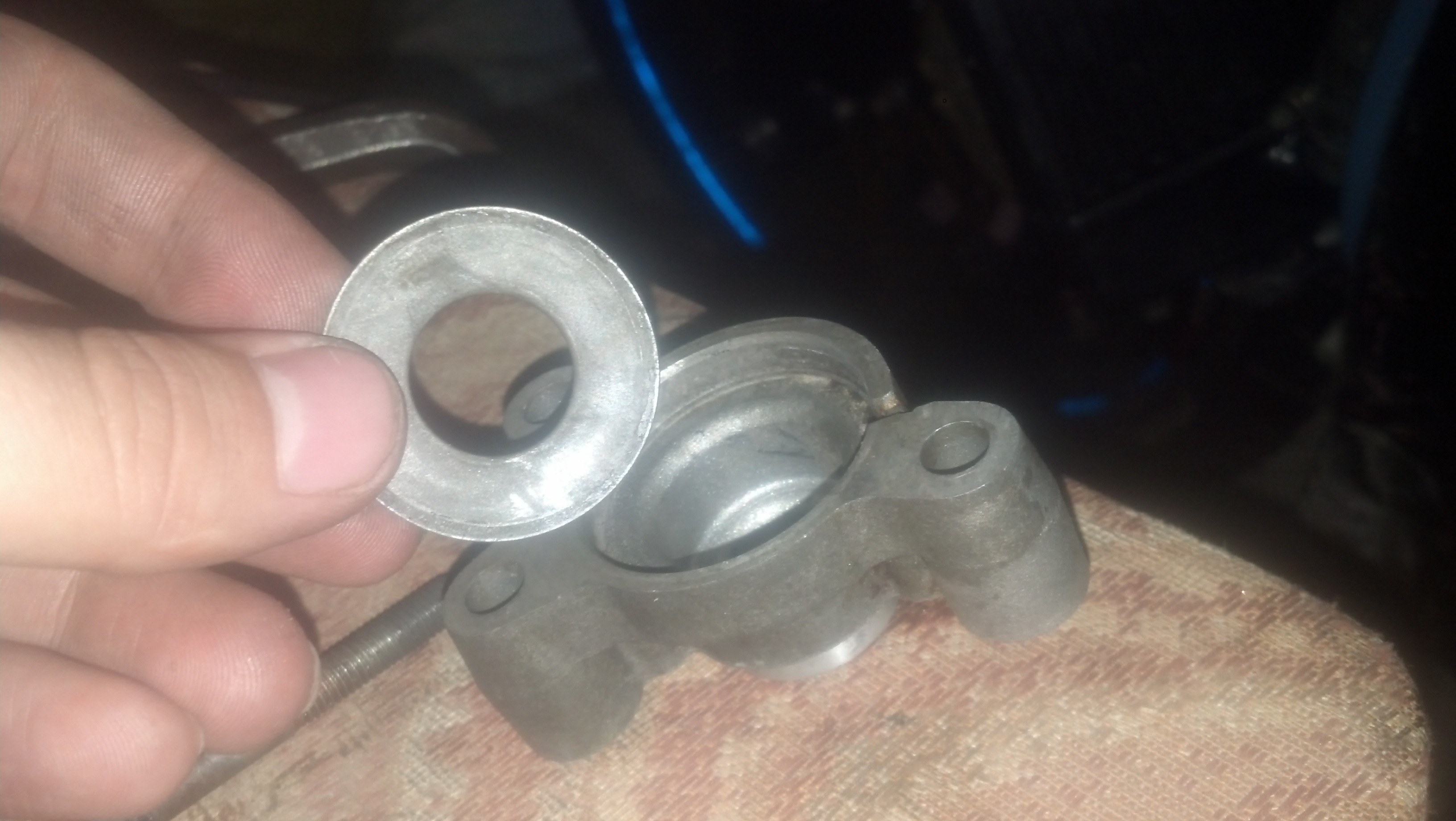

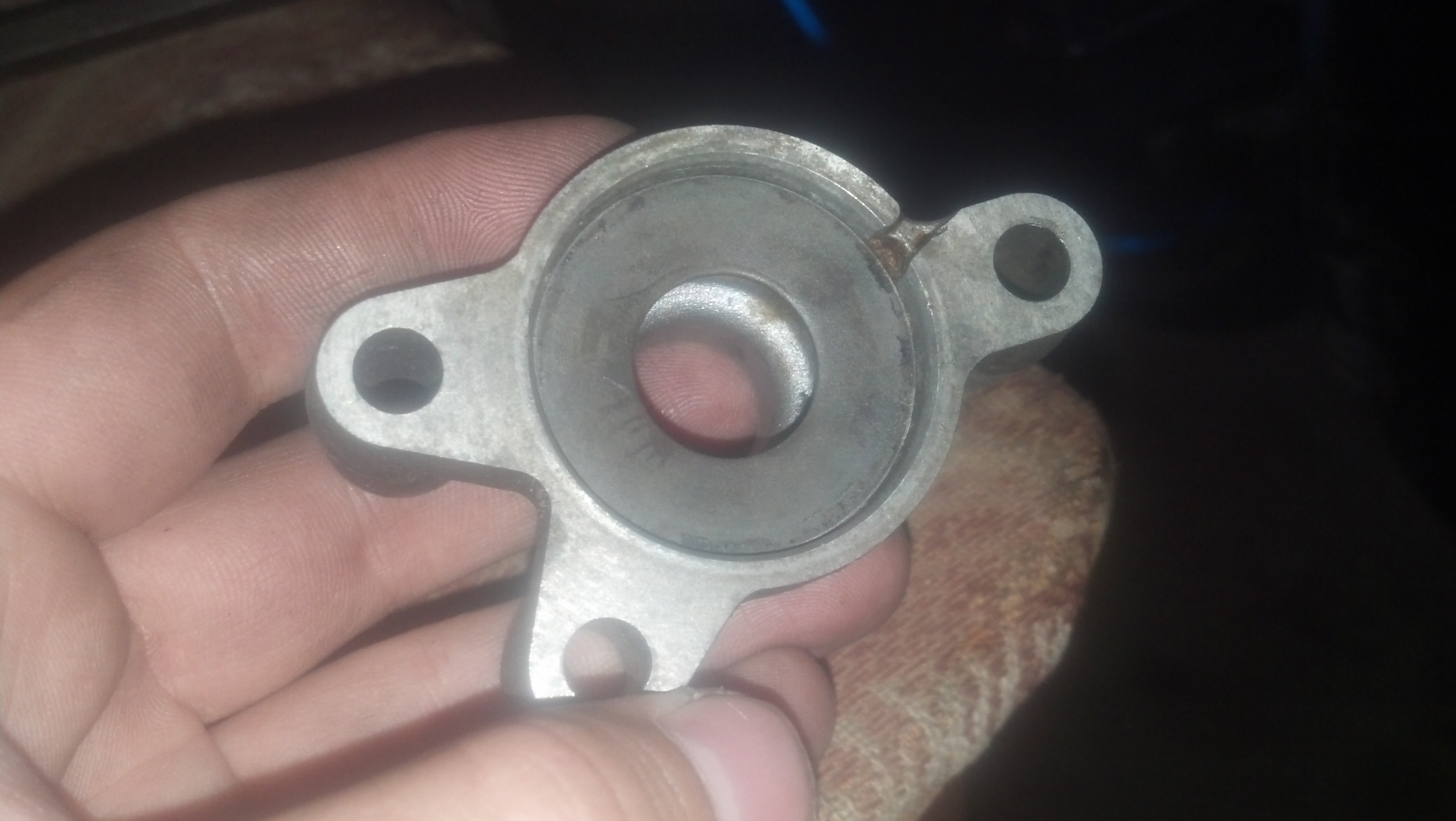

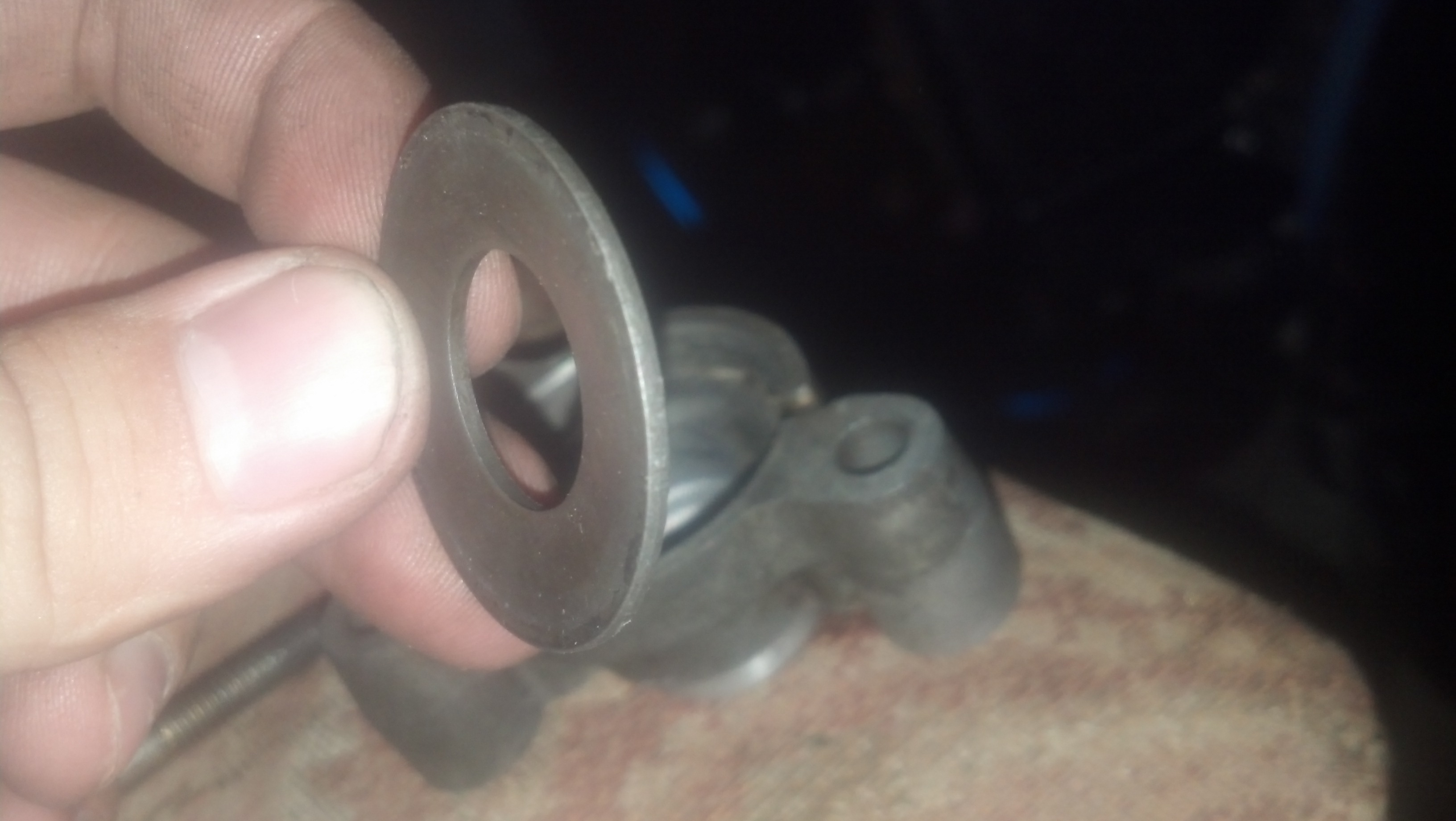

И ещё вопрос - у меня есть вот такая шайба (фото прикрепил) в этом цилиндре, она у всех есть? Зачем она нужна там? Для чего её могли туда установить? Может убрать её?)))
Прикрепления: 3400151.jpg (718.5 Kb) · 2345866.jpg (637.1 Kb) · 4226352.jpg (733.7 Kb)

Добавлено (26.08.2014, 11:01)
Про шайбу хз, не обращал внимания. Может ограничивает ход поршня, чтоб не вывалился.
Нет там шайб, может она тебе и не дает задвинуть шток сцепления полностью?
Прикрепления: 3431985.jpg (69.2 Kb)
