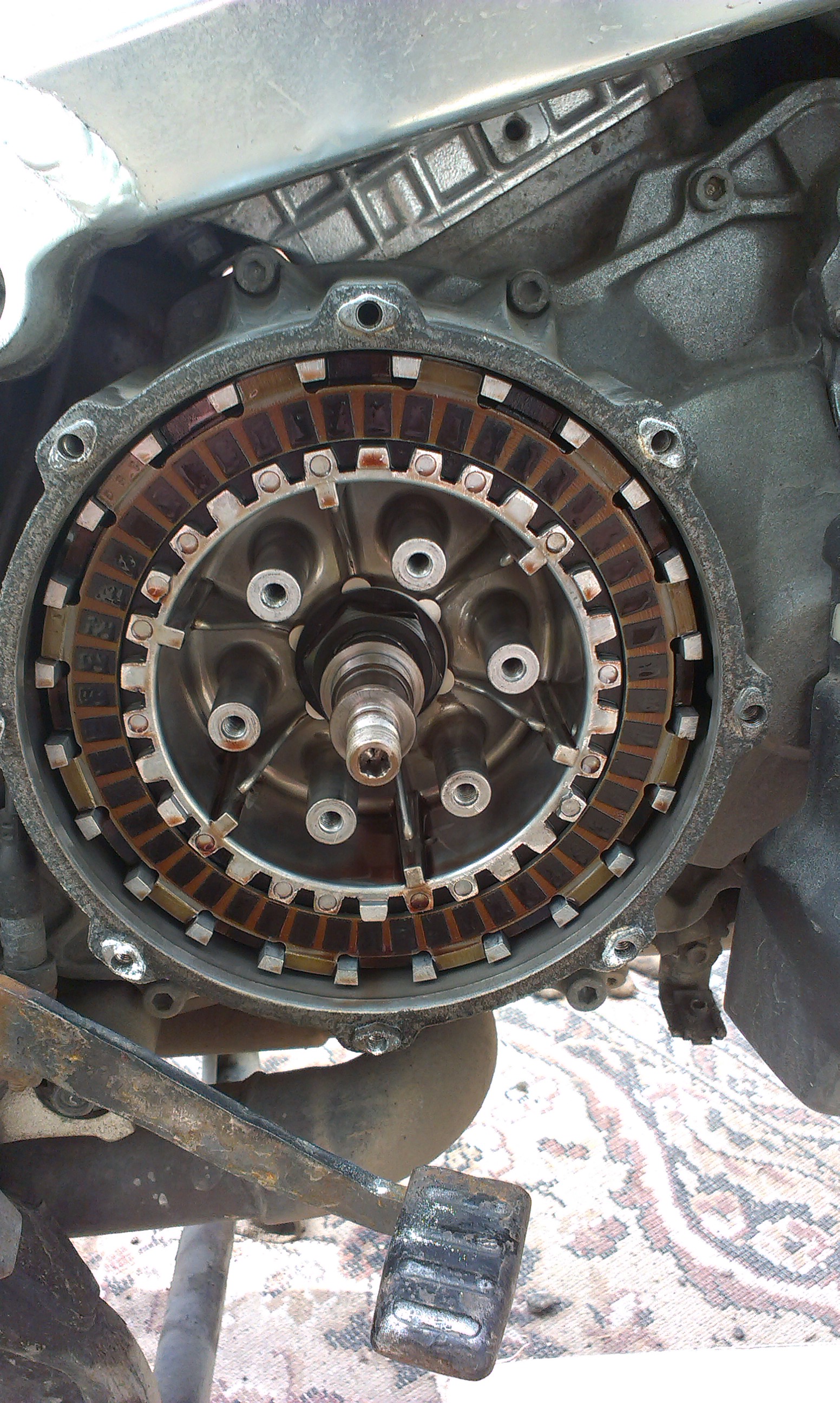

Друзья, чё то я в ступоре.
После вскрытия сцепления на своём моте крайним стоял фрикционный диск, тот что к нажимному диску ближе.
Это и было следствием х....вой, конкретно х, ловли нейтралки, т.к. вся толщина составила 43,8 при минимуме в 44,9 на Капо
Итог: диски не в дугу, чёрные писец.

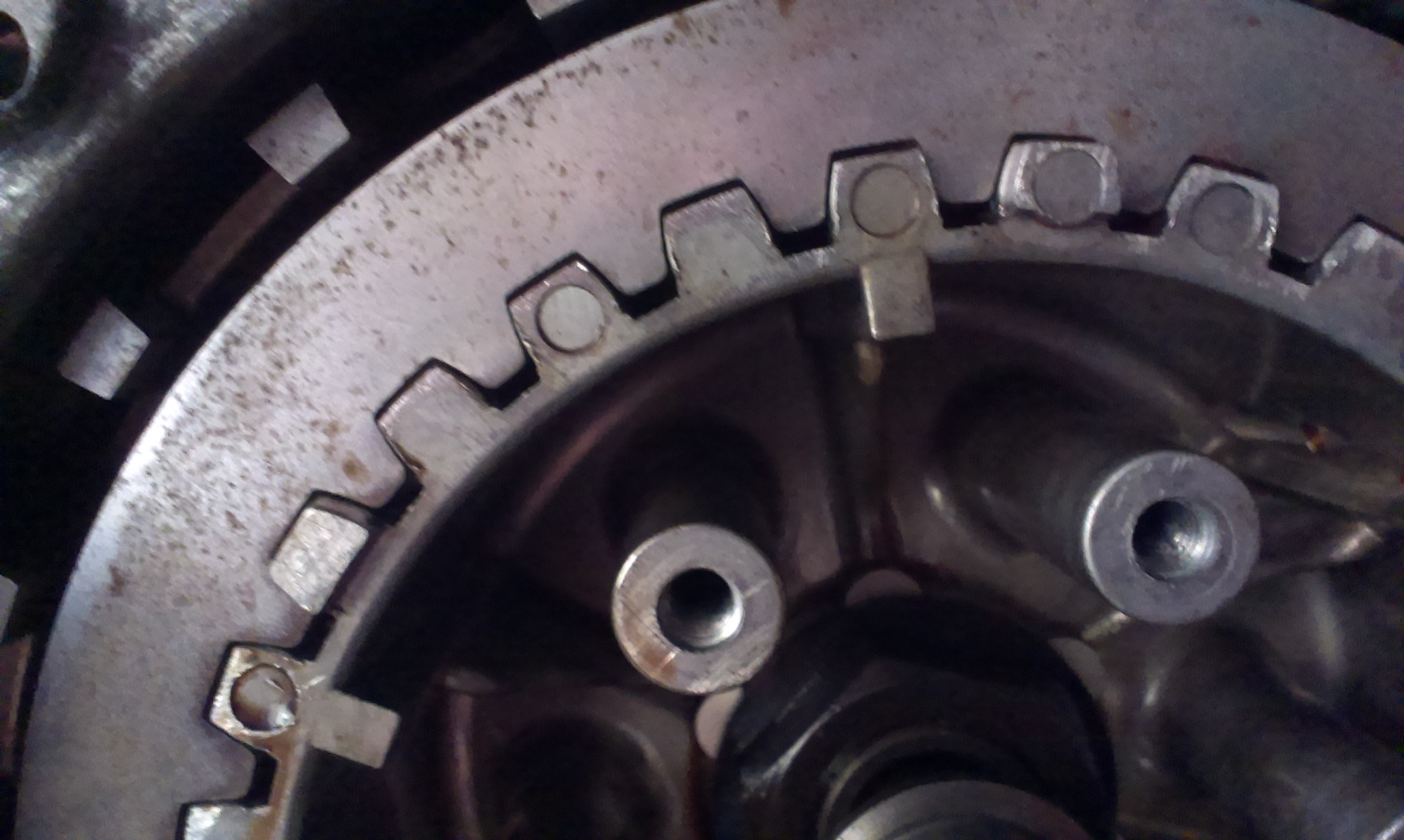

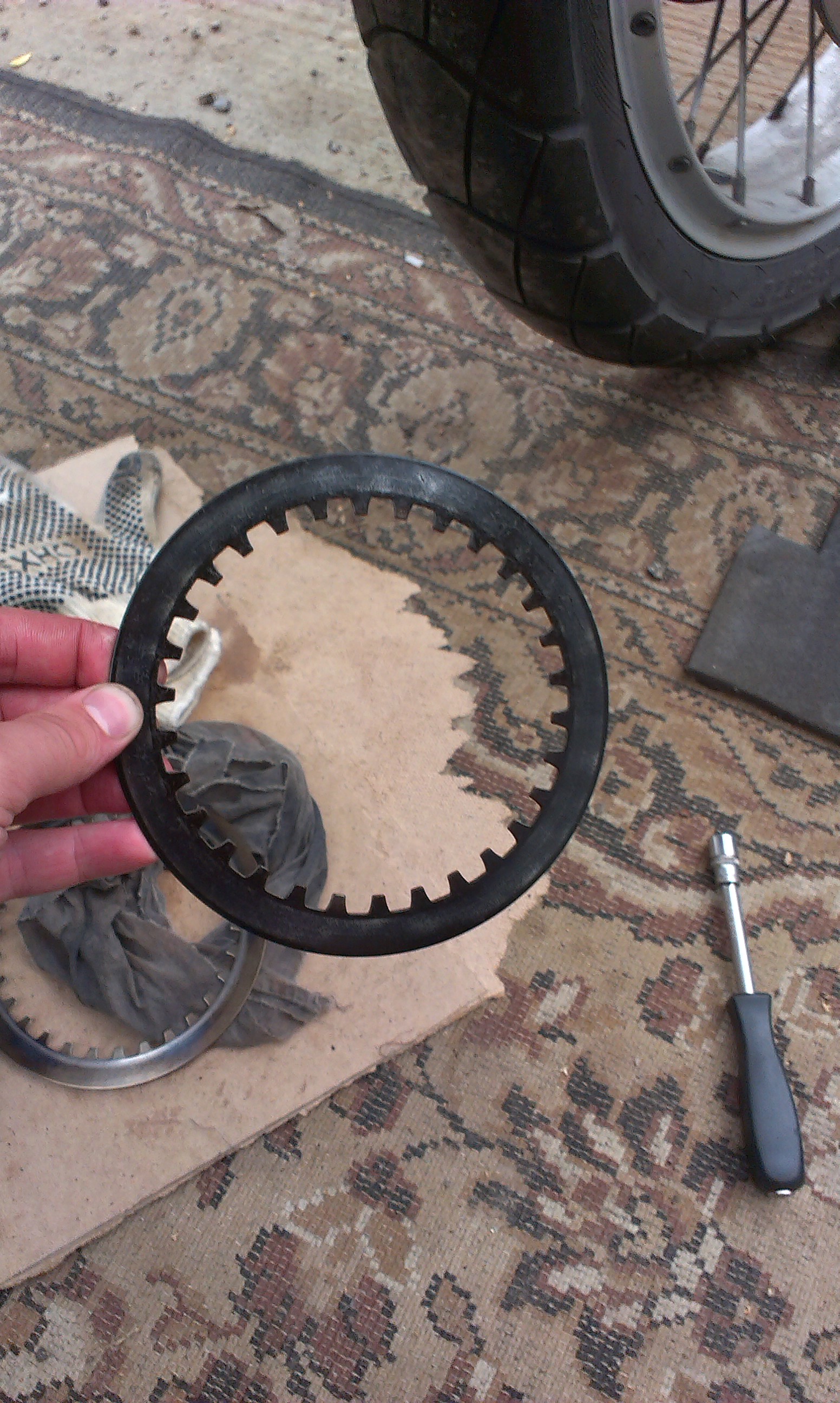

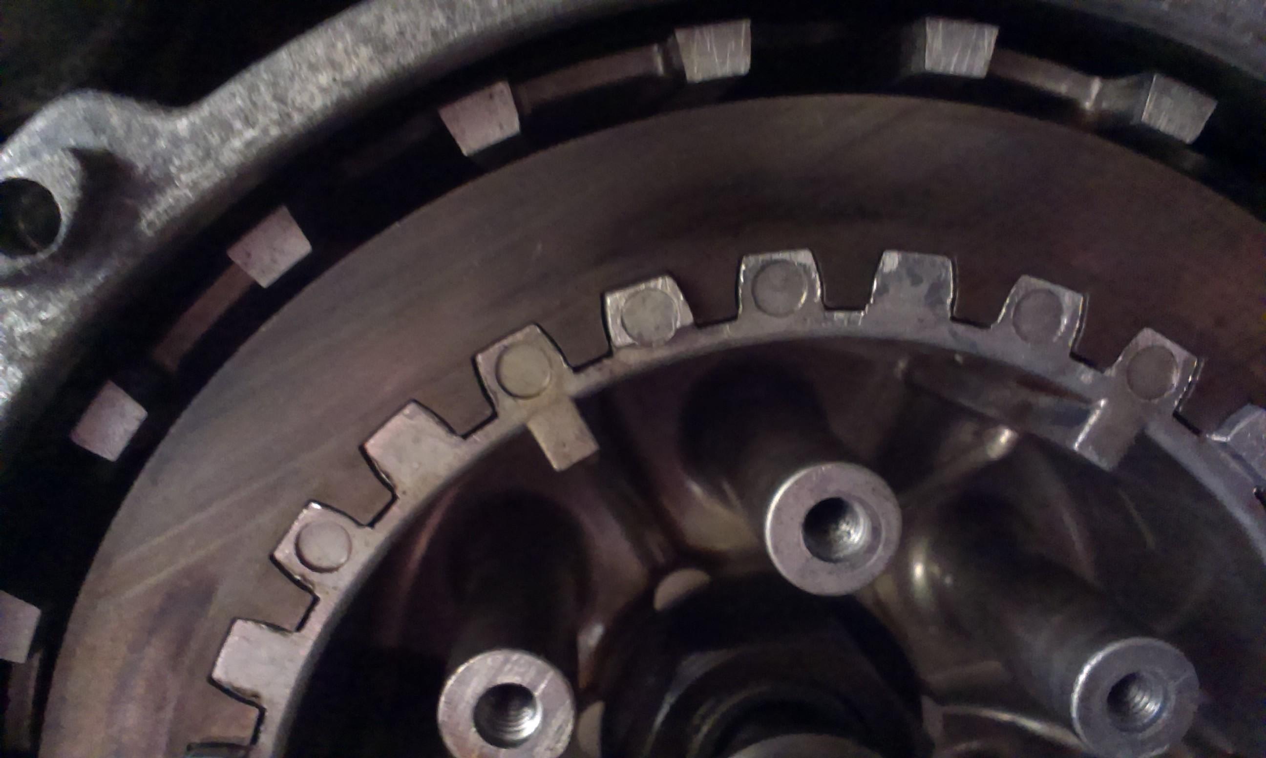

В общем ступор: на АФ1 на Капо пишут 8 фрикц, 9 стальных; в мануале 9 фр, 10 стальных. Но это ещё пустяк. В мануале идут размеры на фрикц - 3,5мм, на сталь - 1,5мм. ЕВС сняли с производства коплекты на ротакс, нашёл только СК4434 (это феродо диски) , но у них толщина чуть менее 3 мм. А родные то ещё живые, по краям по 3,5мм и цвет их нормальный, все оставшиеся 3,4 и 3,3 мм даром, что почернели.
Подобрал другие стальные, Vesrah, ездил со снятым диском, но смущают зубья - они чуть короче родных, около 0,5 мм и толще (2 мм против 1,5)
старый диск:
новый диск:
Посмотрел на первых страницах фото с новыми дисками, установка BatheaD - у него тоже зазор небольшой был. Некритично?

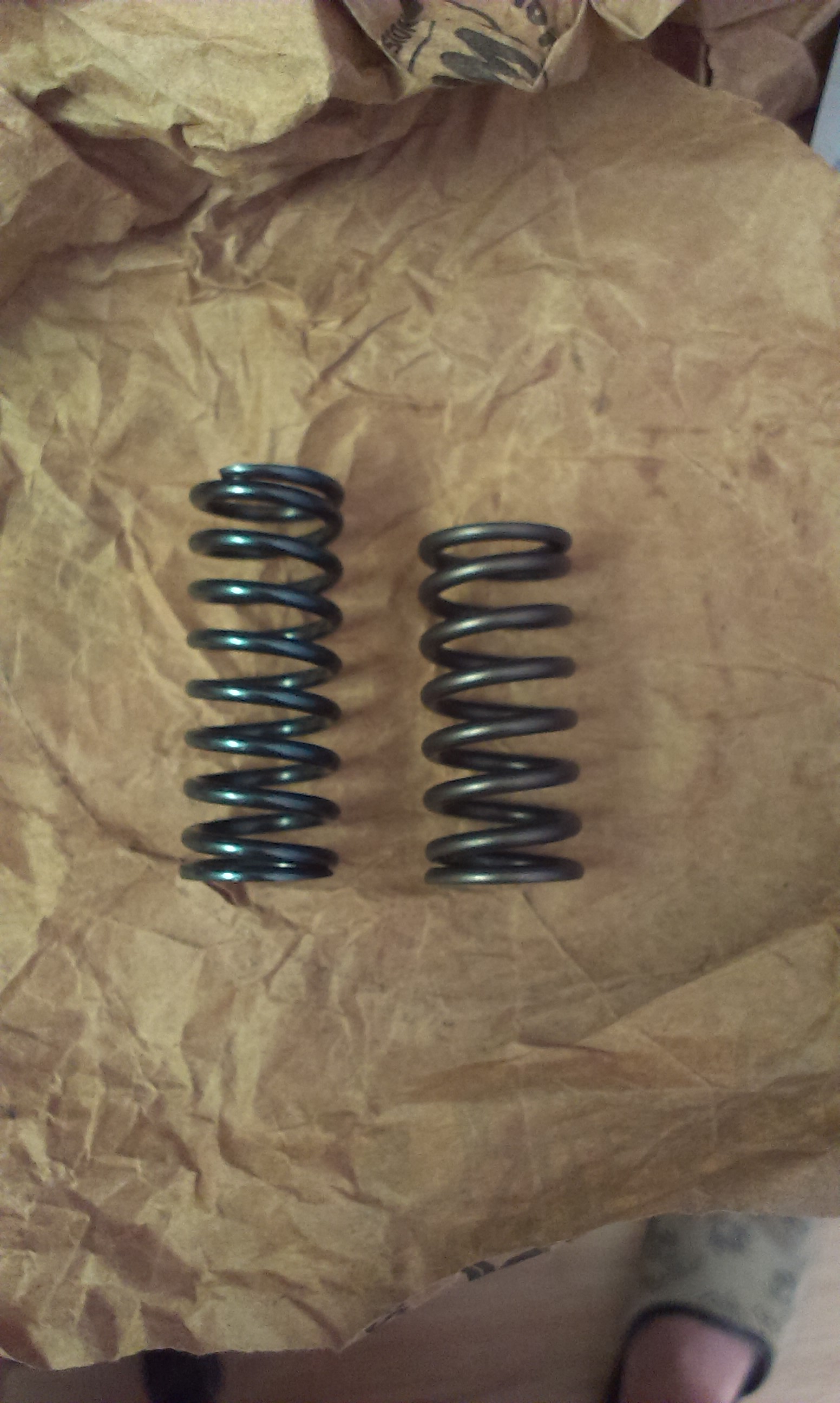

И пружины тоже Vesrah, длиной 49,7, свои ещё не в минимуме, 43,9 мм (мин 43мм). Ни чего более менее подходящее по крайней мере я не нашёл. Вот те и москва, нет ни хрена, всё под заказ. Долго, мне то надо ща, есть большая необходимость в двух колёсах.
Жёстче будет, немного, из-за длины.
Теперь как у Шекспира: Ставить или не ставить? Вот в чём вопрос.
Да, и что делать с первым диском, где вырез небольшой по внешнему радиусу стального диска?

zviadiДата: Четверг, 25.09.2014, 16:34 | Сообщение # 192
Ответ малость запоздалый, но все же...
Если он живой - установить так, как указано в мануале. Если он стертый, да и остальные диски тоже - все менять.
