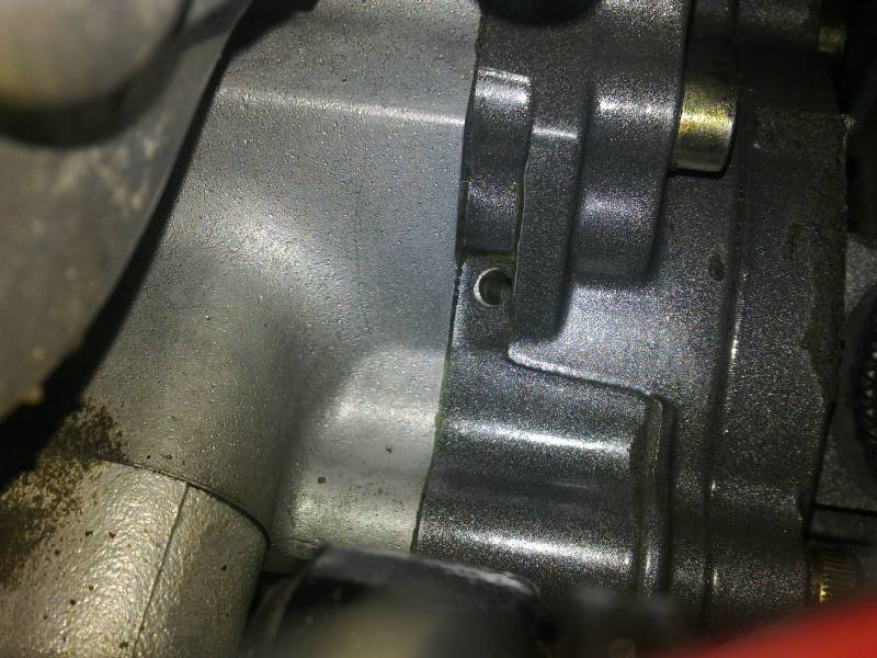

еще сразу вопросик к тем кто движок разбирал: с правой стороны картера, спереди сверху над корзиной с дисками сцепления, за расширительным бачком есть отверстие 3-4 мм .. это чего такое??
Прикрепления: 8570647.jpg (80.8 Kb)

BiLLyДата: Воскресенье, 23.12.2012, 22:17 | Сообщение # 81
Сообщений: 96
Эт может отверстие что бы туда что то впихнуть, для более лёгкого сьёма крышки biggrin
Я мотор полностью разобрал, могу завтра сходить и посмотреть, что за дырка biggrin

из этой дырки масло сопливит sad
логически не понятно ее предназначение - резьбы там нет, подключить патрубок типа сапуна или пневматический привод для проскальзывающего сцепления невозможно.
Цитата (BiLLy)
могу завтро сходить и посмотреть что за дырка
BiLLy, помоги help

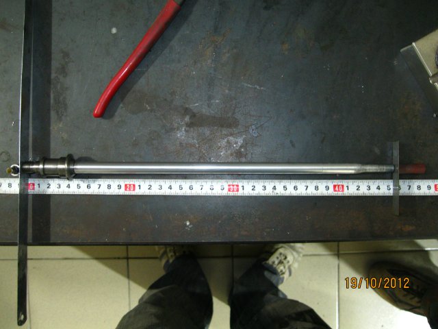

Когда у меня начинало вести сцепление, при вскрытии оказывалось, что полностью стерты именно фрикционные диски. Со стальными было все в порядке. До этого оно как раз наоборот, буксовало довольно продолжительное время, и буксование это прогрессировало. И вообще я замечал: как только начинает дурить сцепление - сразу херово ловится нейтраль. Сразу было ясно, куда надо смотреть. У тебя наблюдалось буксование сцепления до того, как начало его вести?
Надо тебе каждую деталь сцепления смотреть на предмет выработки и допустимых размеров. Но ты ведь пишешь, что уже все посмотрел...
Если ты грешишь на эту нажимную плиту - замени ее. Только сначала убедись, что дело в ней. Выработки там, где не положено, и прочая. Кстати, в англоязычном тексте речь идет о БУКСОВАНИИ сцепления, так что это тоже скорее всего мимо кассы...
Ты точно уверен, что в гидроприводе все в порядке, все манжеты целы и цилиндры функционируют правильно? С выжимным штоком все в порядке? Вот с этим:
Прикрепления: 1799941.jpg (49.9 Kb)
