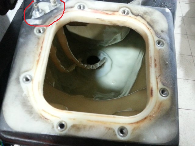

Бензофильтр

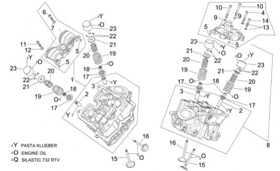

Worksop manual на двигатель Rotax V990RR.
Выставление меток ГРМ с помощью приспособы через крышку генератора - стр. 3-14, совмещение меток на звездах распредвалов - стр. 3-55 самая первая картинка, и я тебе еще ссылку здесь давал на капонордовскую ветку.
Клапанные зазоры стр. 2-3:
- впускые клапана 0,11-0,18 мм
- выпускные клапана 0,22-0,29 мм
Если замеренные зазоры ушли - их подгоняют регулировочными шайбами.
Картинка из микрофиш:
Регулировочные шайбы изображены на этой картинке между деталями поз. 21 и 23. Их надо покупать отдельно или сошлифовать с уже имеющихся шайб нек-рое кол-во металла. Но это плохо, т.к. можно упустить параллельность плоскостей шайбы, если сделать шлифовку неаккуратно. Кроме того, наружный слой шайбы с термоупрочнением, снимая этот слой шлифовкой мы делаем шайбу мягкой и подверженной износу.
Короче - колхоз в таких вещах неприемлем, если собираешься еще сезон-два ездить на этом мотоцикле.

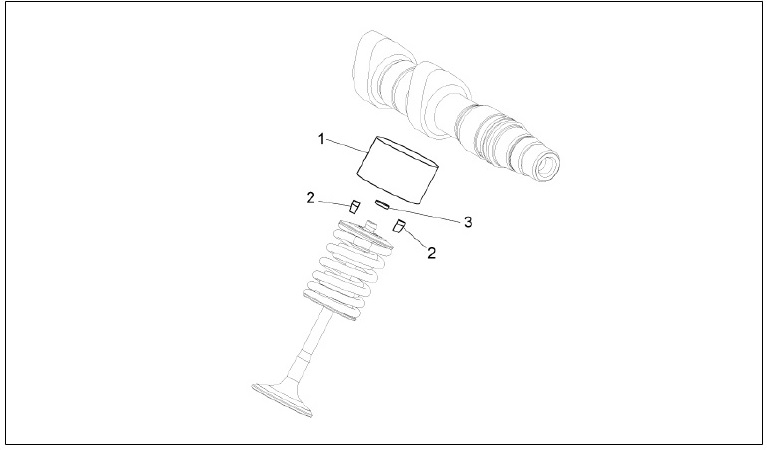

Вот с ДД1200 микрофиши для примера, здесь более крупно показано:
Регулировочные шайбы - поз. 3.
Как регулировать клапана конкретно в мануале не написано нигде - надо лазать по всему мануалу или самому знать. Поэтому я сразу предпочел заплатить деньги тем, кто это умеет делать.
Почитай в мануалах на япономоты - скорее всего там подробно расписана эта процедура.

И этот несчастный никчемный проводок с бензофильтра angry
Как я понял этот проводок с бензофильтра просто нужно пластиковым хомутом притянуть к корпусу нового фильтра и все?
И что за забитый штуцерок - могли бы подсказать?
Похож на шланг системы защиты от перелива. Второй штуцер - вентиляция топливного бака. Какой из них какой - на месте смотреть надо.
Посмотри по этой фотке:
Это они?
Странно, что он забит... Если это именно штуцер системы вентиляции бака - топливо тоже может херово засасываться бензонасосом, соотв. - падение мощности и прочие прелести.
