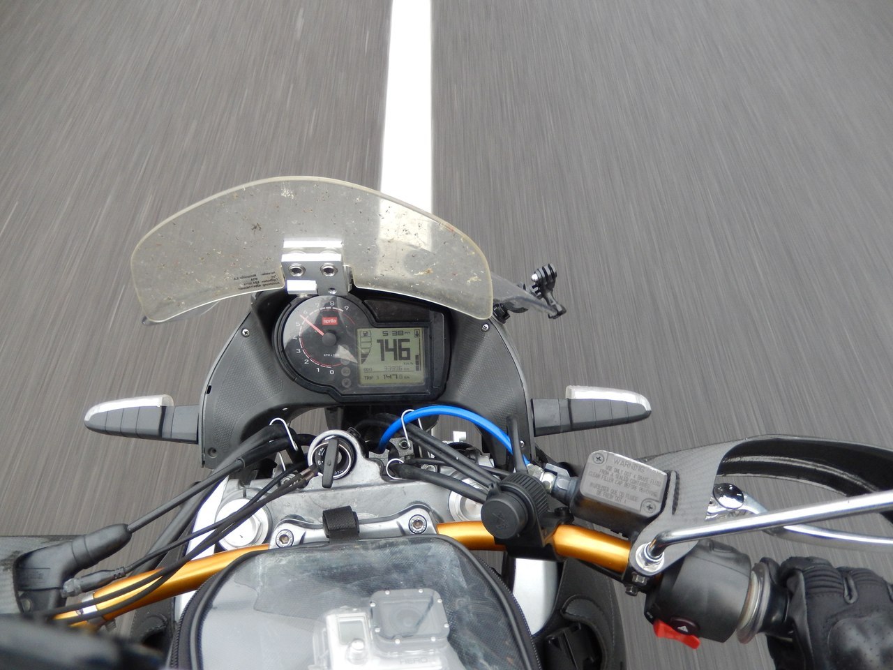

Снято Ленкой, стоя на подножках сзади меня. Пегас, 1 цилиндр.
После расточки - 189 по спидометру, на других звездах - ~200.
На Хаске больше 140 не ездил пока, сегодня мотор собрал - проверю максималку.
Еще чему ты там не веришь? :-)
В 146 кэмэчэ верю. Тем более по спидометру. Даже в 170 по ветру верю. Но не против ветра.
Давай вместо Ленки я со своими 105 кило сяду сзади и мы посмотрим, как ты на своем расточенном пегасе 146 поедешь... И 200 любой одноцилиндровый мотард увидит только в том случае, если его с горы в пропасть сбросить или у него что-то со спидометром.
