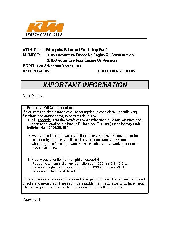

Нашел про расход масла на LC8:
Критично все, что больше 0,5 л/1000 км.

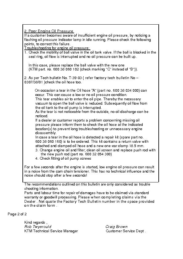

В общем, недолго длилась моя радость. Поехал вчера по кольцевой, разогнался прилично в левом ряду, до 150 - точно. Внезапно заморгала лампа давления масла, пока я втыкал - она стала гореть постоянно. Вырулил резко на правую обочину, остановился - двигатель стрекочет, как газонокосилка. В гидронатяжители не поступает масло, цепь ГРМ не натянута. Пытался катить мотоцикл по жаре, понял, что заебусь его несколько километров вот так катить, завел его, сел и поехал на холостых. На ближайшем съезде свернул с КАДа, проехал километра три, встал в тихом месте, вызвал эвакуатор.
Приехал в сервис, сдал пердюка, забрал дорсу. Уехал кататься...
dimapilotДата: Четверг, 07.08.2014, 14:27 | Сообщение # 119
Куда масло убегло?
zviadiДата: Четверг, 07.08.2014, 15:42 | Сообщение # 120
Никуда. Оно все в баке.
