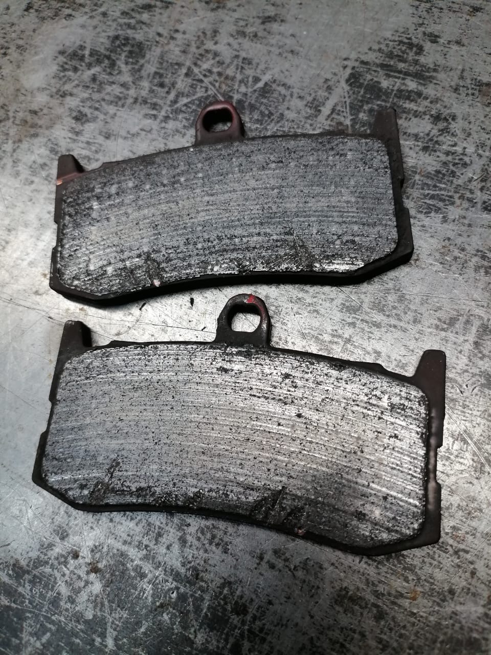

Заменили тормозные диски и передние колодки. Оказалось, что я вчера их убил полностью, до металла:
Пробег на них всего 5600 кэмэ. То ли колодки такие попались, то ли диск спиленный их съел так быстро...
Задний тормоз тоже осмотрели - с ним все в порядке. Сняли задние колодки, они без следов масла. На всякий случай промыли их карб-клинером и тщательно вытерли. Толщина их еще миллиметра четыре, то есть еще ездить и ездить. Жидкость в норме, уровень ее в расширительном бачке тоже в норме. Непонятно, почему же он не работал...
Проверили подшипник рулевой колонки - и с ним все в порядке. Это первый мотоцикл в моем владении, у которого я не смог убить этот подшипник, да еще и за такой пробег. Чудеса да и только...
Осмотрели поддон и вообще весь мотик на предмет подтеканий масла - все сухо, ниоткуда не течет. Сальник звезды в порядке. А почему тогда у меня в гараже маленькие лужицы масла с поддона натекают за ночь? Загадка, прям... ладно, зимой разберемся. Уровень масла в двигателе не уходит - уже хорошо.
Поехал притирать колодки и новые диски. Выехал из ремзоны - тормозов почти нет surprised Вот это прикол... Т.е., еще хуже тормоза, чем были на спиленных колодках и старых кривых дисках. Проехал аккуратно пол-километра наверное - начали появляться. Проехал еще километров двадцать, стараясь сильно не тормозить - стало еще лучше. И задний тормоз появился. Решил начать дубасить. Погода относительно теплая, держак хороший, сухо... Разогнался так, что чуть опять в Выборг через Каменку не уехал. Но решил ограничиться Линдуловской дорогой. Хорошего понемногу.

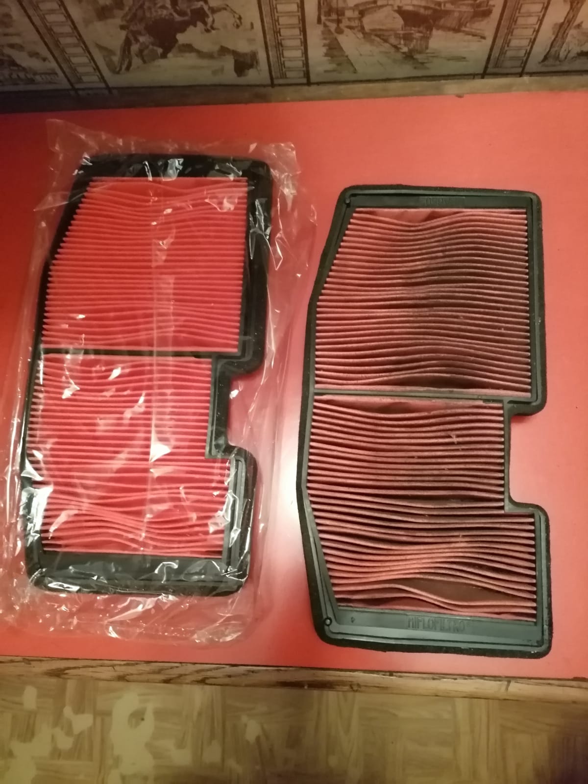

Решил сменить воздушный фильтр, а то что-то вообще забыл про него:
Пробег на этом фильтре чуть меньше 10700 кэмэ. Это слишком много.
Внутри эйрбокса почти сухо, заслонки снаружи чистые, открыл их - и внутри каналов впуска сухо и чисто.

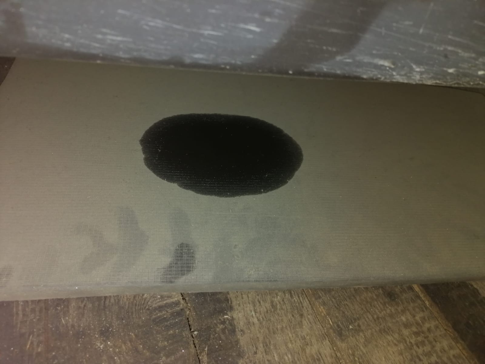

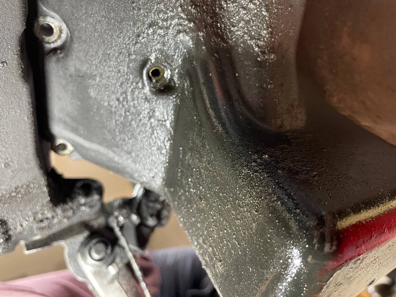

Завершил сезон. Чето масло стало резко уходить из картера... приходил в гараж каждый день, осматривал мотик - капли масла на поддоне висят в том месте, где глушитель к картеру прилегает. Доливал это масло, доливал - а оно все уходит. Уровень на минимуме все время. И ведь не похоже на кончину мотора - мапед-то прет, ничего не дымит, не пахнет из глушителя ничем. Пальцем даже внутри трубы глушителя провел - сажи немного есть и всё. Палец не особо и испачкался. Всё как и должно быть, в общем.

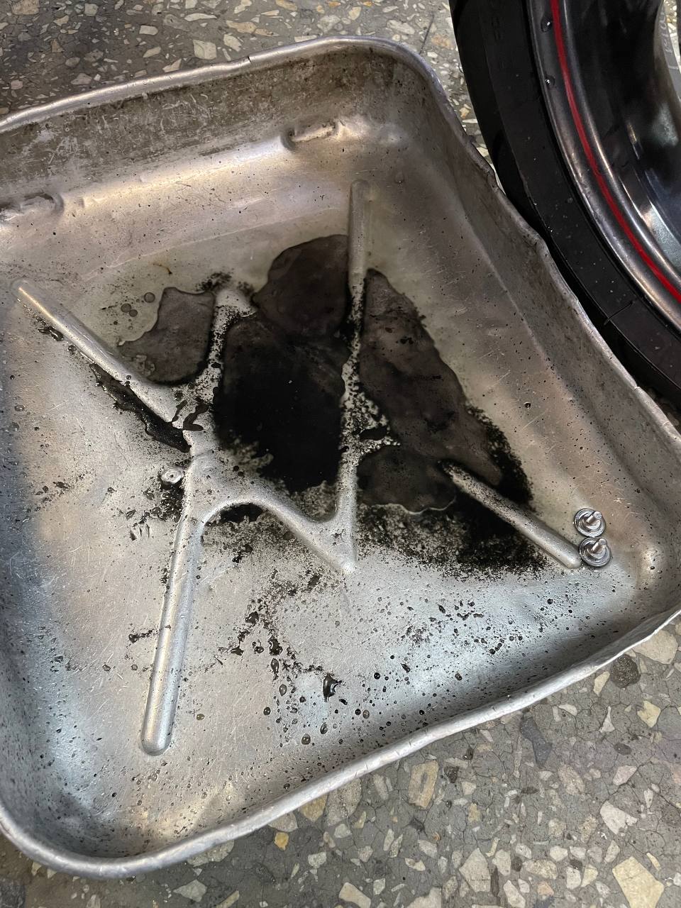

Два дня назад пришел в гараж, а там на полу вот такой "подарочек" 15х15 см:
Значит все-таки ссыт масло на ходу на высоких оборотах... по чуть-чуть, но этого достаточно, чтоб уровень все время понижался. Газ-то я откручиваю нормально.
Подставил под мотик миску, сегодня прихожу в гараж - миска сухая angry Палец засунул между глушителем и картером - весь в масле. Осмотрел с фонариком мотик - все сухо, ниоткуда не течет. Ну значит поддон картера опять открутился. В третий раз уже angry Уровень масла даже смотреть не стал - нечего больше доливать. И движок этот способен некоторое время работать на уровнях масла ниже минимума. Значит до ремзоны должен доехать. А не доедет - да и фиг с ним...
Поехал на мойку, повыжимал немного в последний раз в этом году. Сцепление я все-таки прикончил - уже нейтраль стало трудно поймать. Так что и его тоже придется менять. Жило оно у меня очень долго и счастливо.
Приехал в ремзону, осмотрели вдвоем с механиком мотик - всё сухо.
ХЗ, короче... вскрытие покажет.

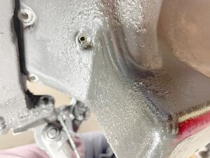

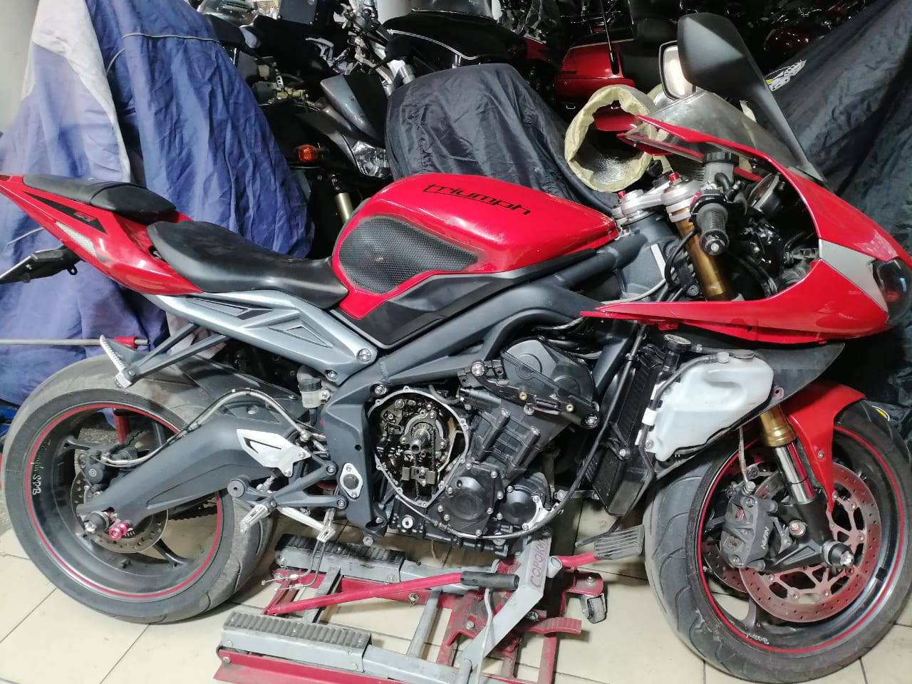

Вскрытие показало, что течет из водяной помпы из контрольного отверстия. Скорее всего накрылся сальник, который отделяет помпу и маслонасос (они выполнены конструктивно в одном корпусе) от картера двигателя. При том первые сутки простоя в ремзоне все было сухо, на второй аж целая лужа натекла. Прям все, как у меня в гараже - то течет, то не течет, и фиг поймешь откуда...
В итоге, теперь надо снимать весь глушитель, корзину сцепления, картер, маслонасос и всё смотреть внимательно - может еще что накрылось... Главное, чтоб насос не накрылся, а то это еще 450 евро. Все прокладки глушителя опять под замену...

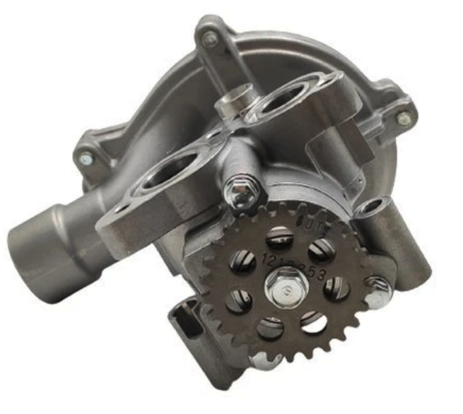

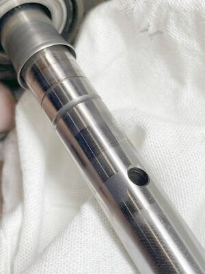

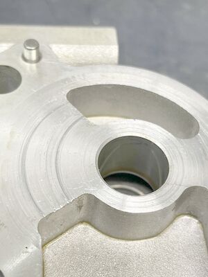

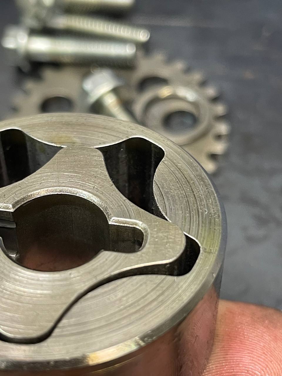

zviadiДата: Четверг, 23.10.2025, 21:30 | Сообщение # 172

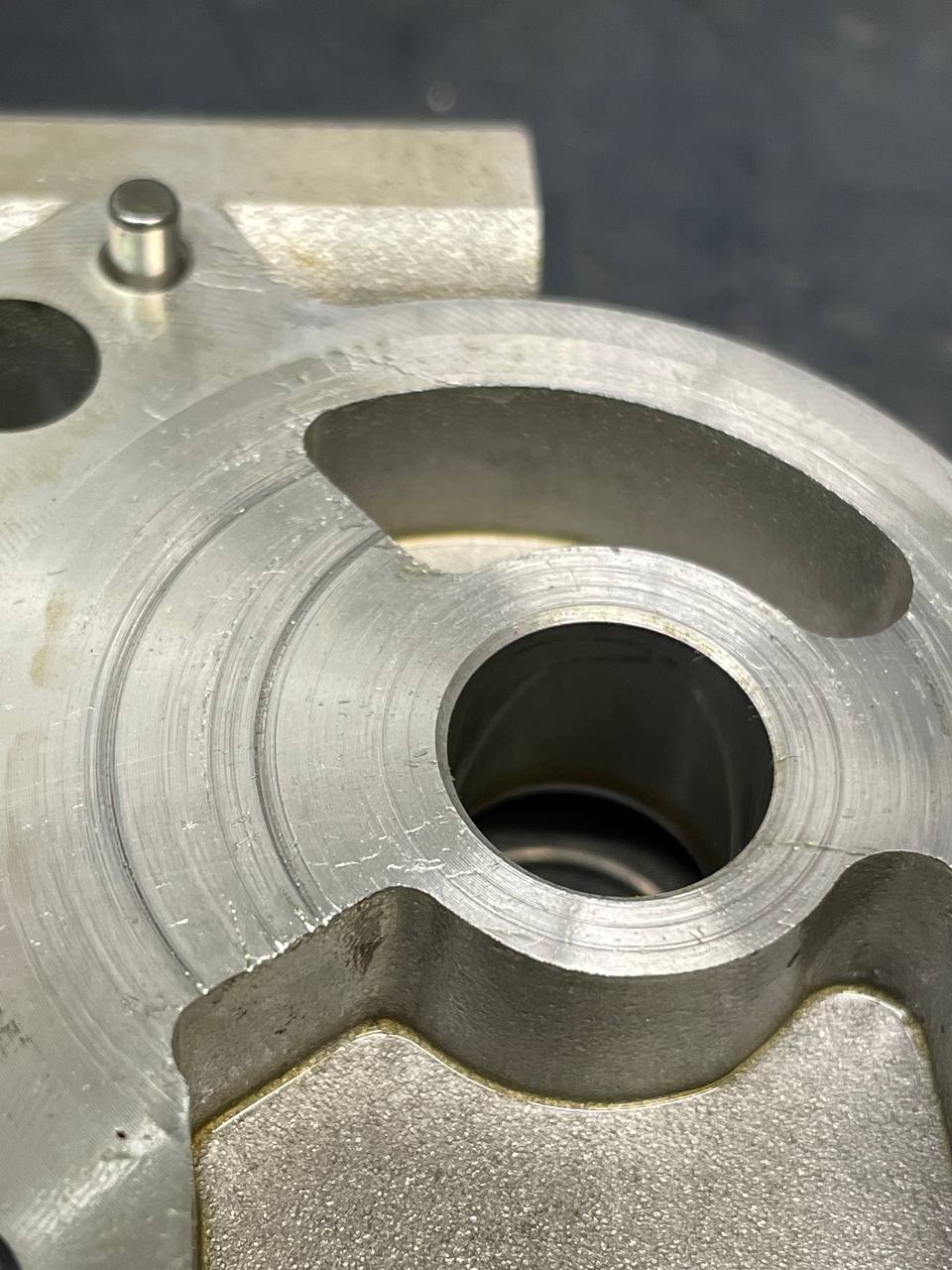

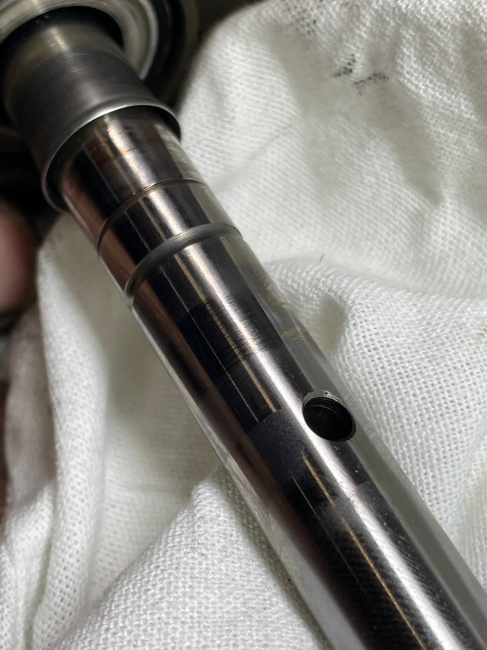

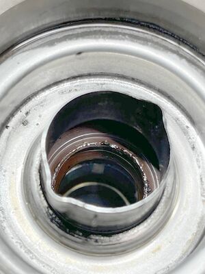

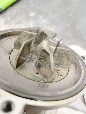

Собственно, то самое контрольное отверстие. Разобрали пол-мотика в итоге, слили антифриз - в нем масло:

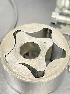

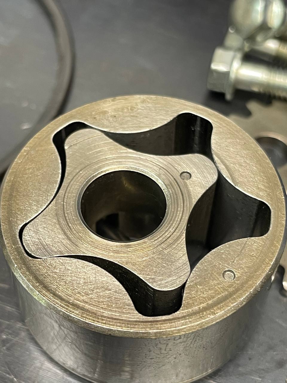

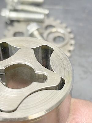

Маслонасос жив, но изношен:
Вал привода помпы со следами износа:
Виновник торжества:
Ремкомплектов на этот узел не бывает, поэтому замена целиком... как обычно, все пошло по самому затратному сценарию.

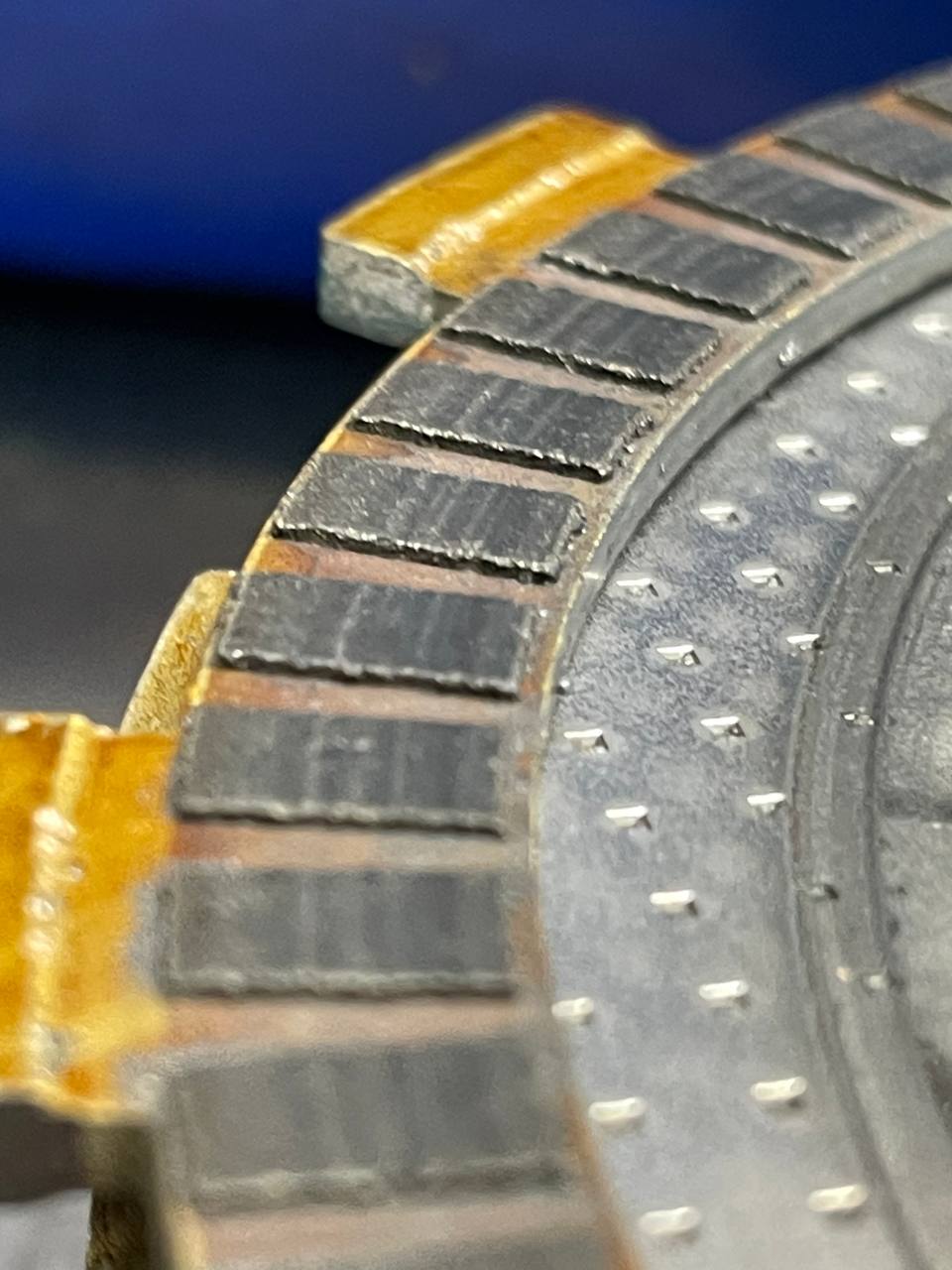

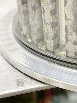

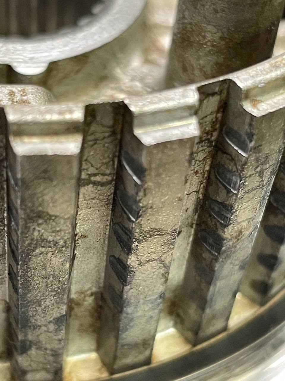

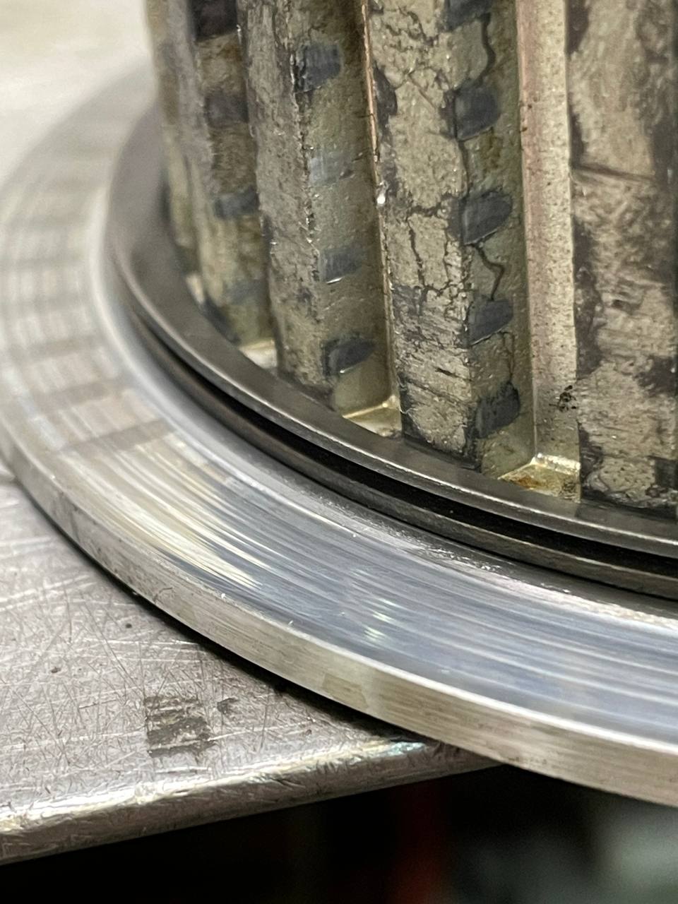

zviadiДата: Четверг, 23.10.2025, 21:37 | Сообщение # 173

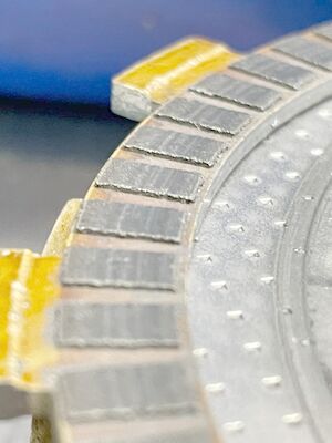

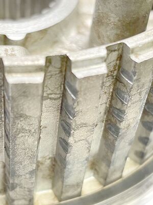

По сцеплению - пружины корзины в нормальном состоянии, сама корзина, втулка и подшипник корзины тоже в норме, а вот внутренний барабан надо менять:
Диски сцепления все в норме, кроме самого первого - на нем борозды какие-то:
В общем, из двух с половиной комплектов сцепления будем собирать одно исправное.

zviadiДата: Понедельник, 27.10.2025, 12:51 | Сообщение # 174

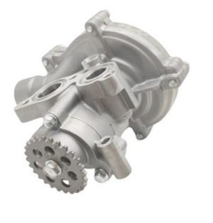

Написали мне в ремзоне целый список прокладок, которые надо заказать для установки маслонасоса, всех водяных трубок и картера.
Сегодня всё оформил и оплатил.
Итого - 80400 рэ, из них за насос 46 тыщ, почти 30 тыщ за прокладки и 4500 за три пружины сцепления. Решил их на всякий случай тоже заказать, а то вдруг понадобятся... а не понадобятся, так про запас будут.
Теперь ждем, пока это все приедет. Потом сцепление надо ковырять и клапана. Потом переборка вилки, очистка и промывка топливного бака, замена масла в двигателе и антифриза. И мотик готов.

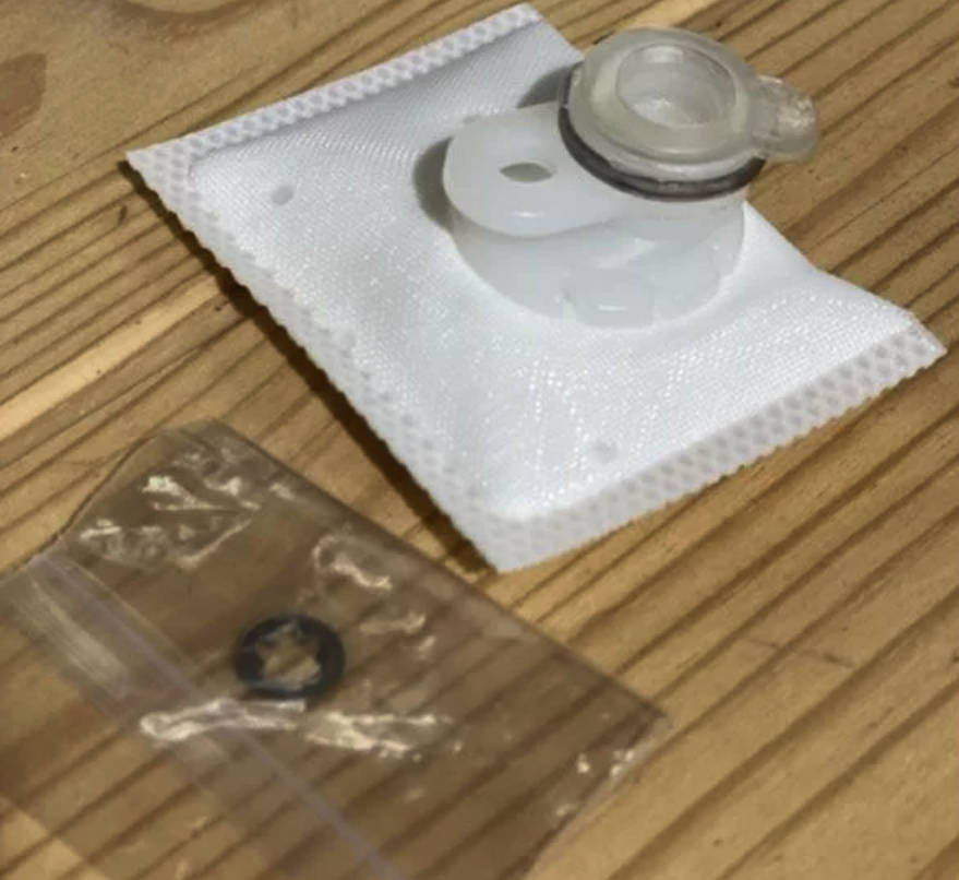

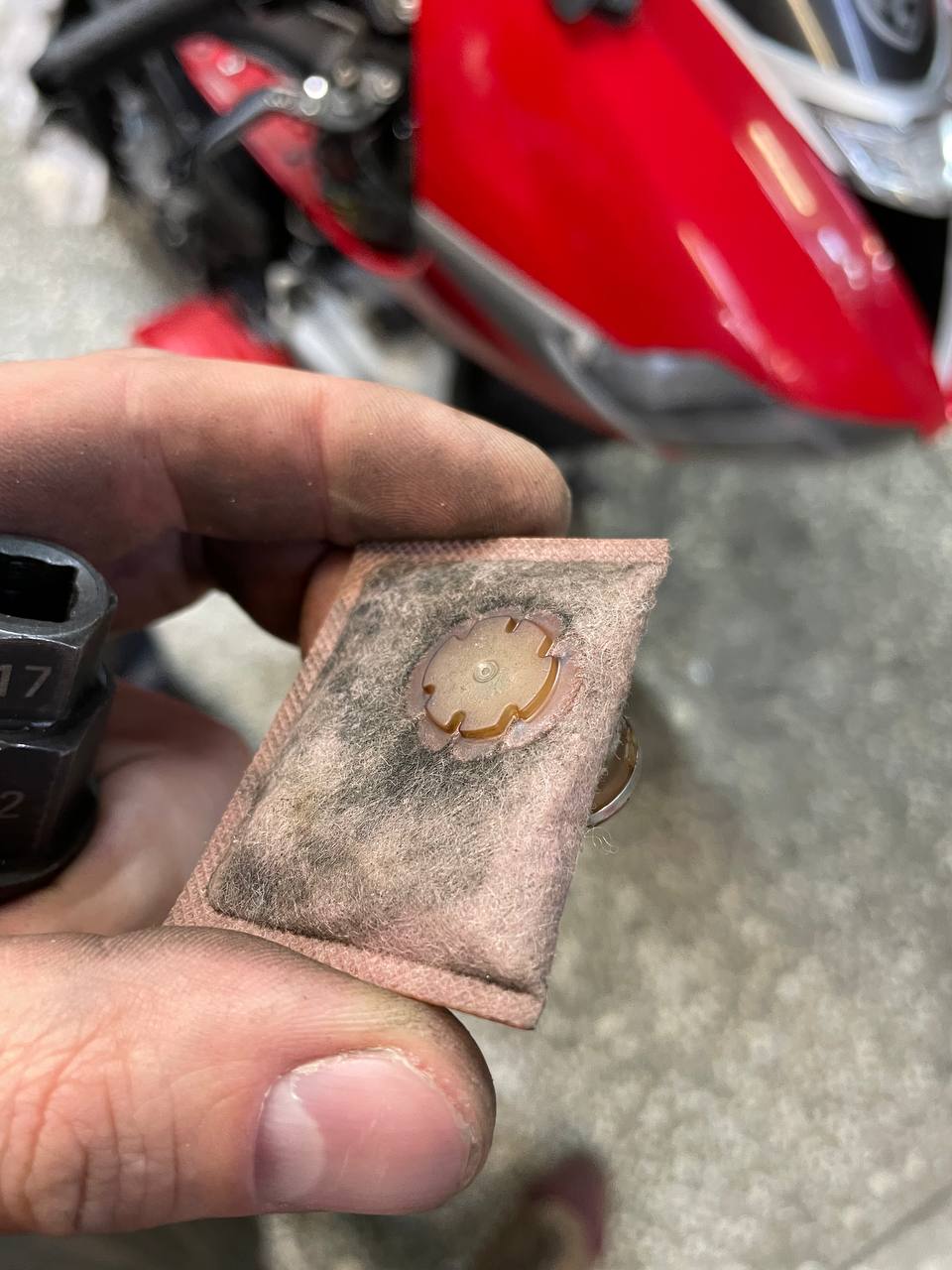

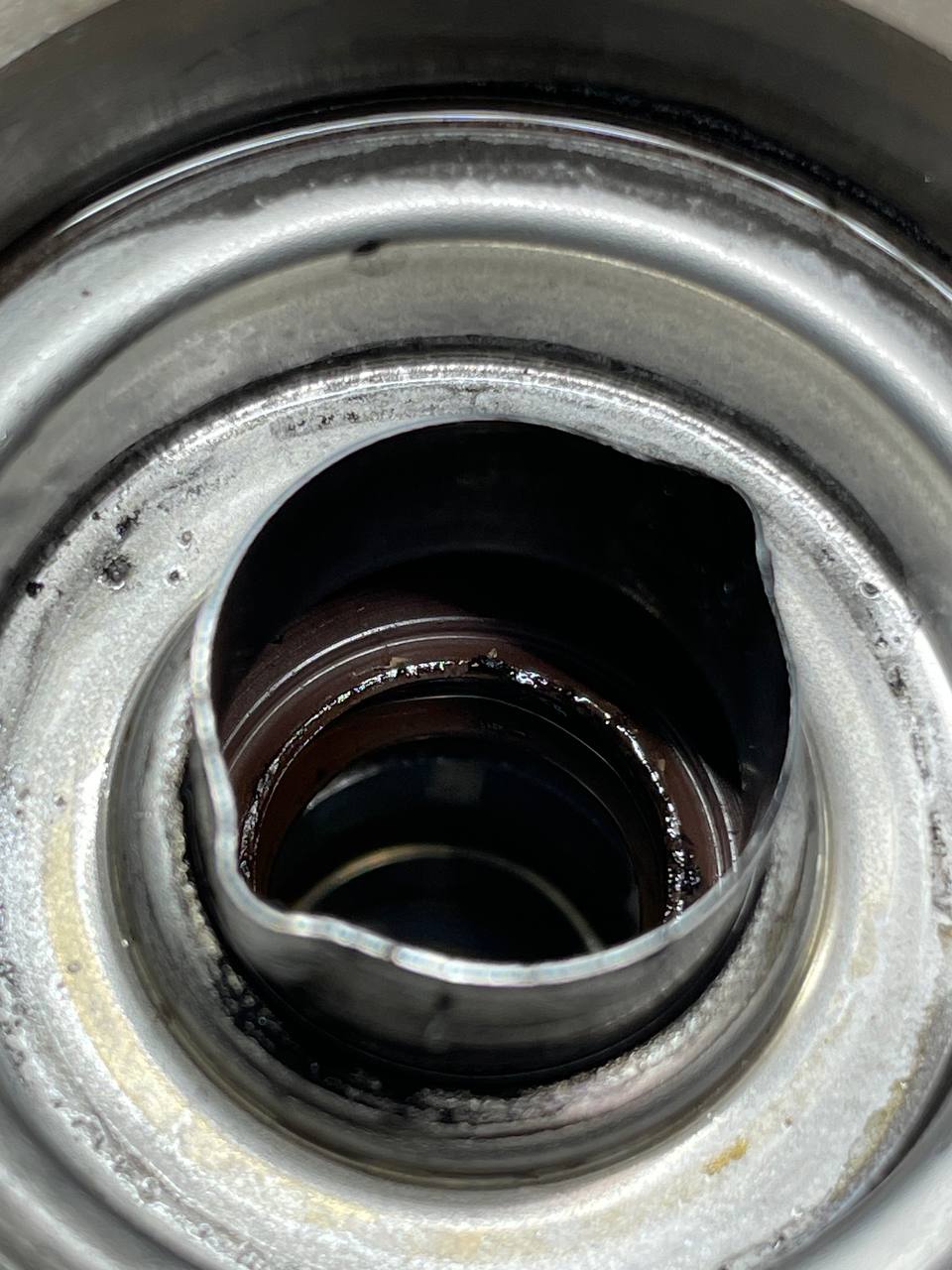

zviadiДата: Суббота, 01.11.2025, 12:59 | Сообщение # 176

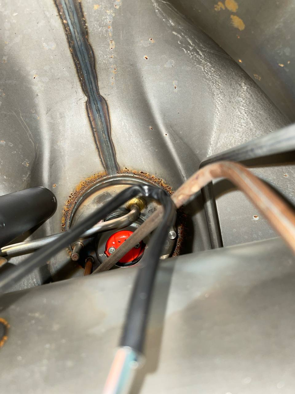

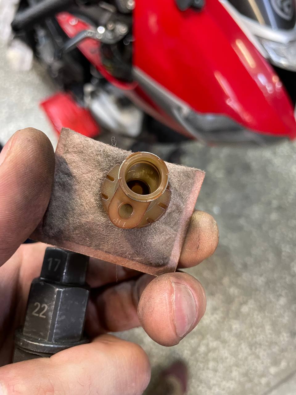

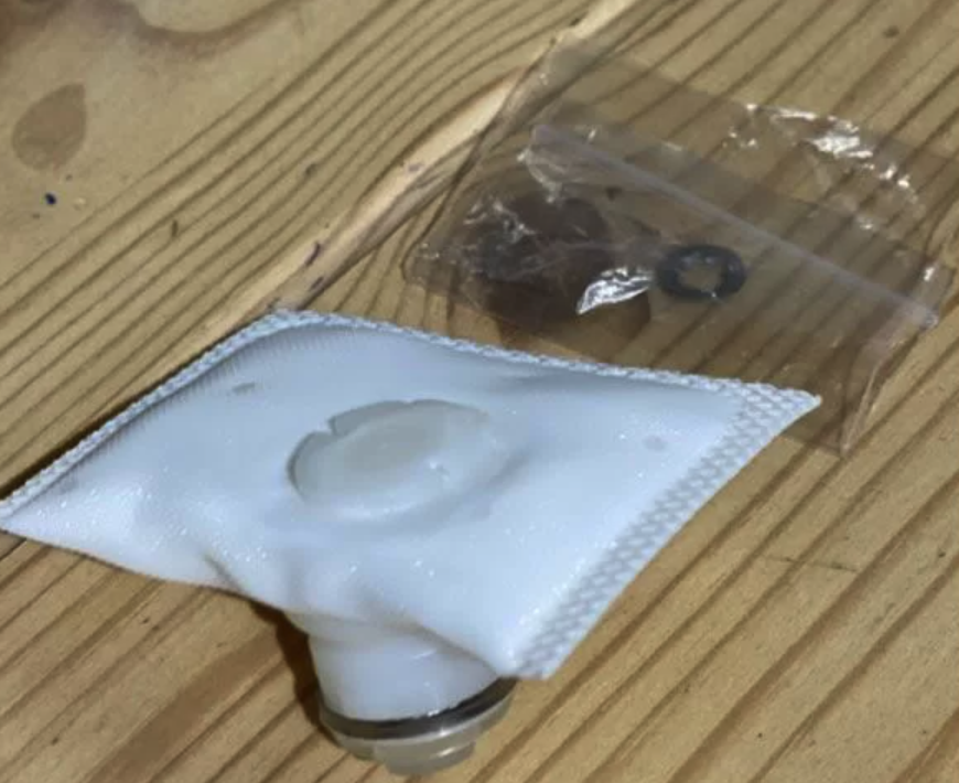

Сняли топливный фильтр:
Для пробега почти в 53 тысячи кэмэ с момента последней ревизии вполне вменяемое состояние.
Купил на авито новый фильтр 16900-MG8-003 за 300 рэ:

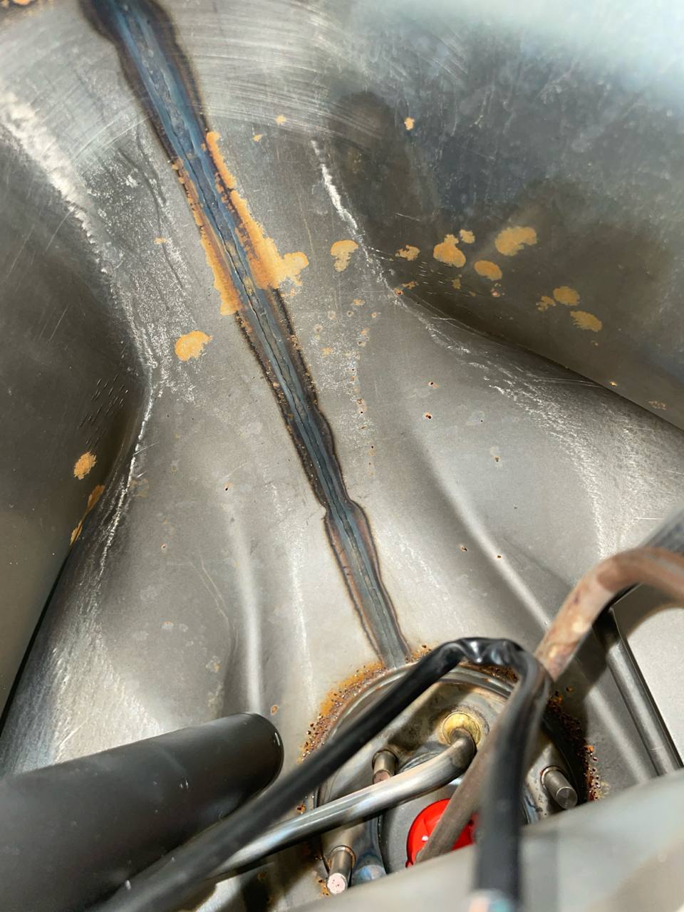

В топливном баке небольшое кол-во ржавчины:
Не знаю даже, делать что-то с этим или нет... наверное забью пока.

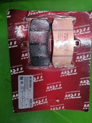

Заодно купил там передние колодки TRW MCB816SV за 7000 рэ на оба передних суппорта:
Хочу попробовать что-то другое, нежели Брембо. Что-то не нравятся мне их последние два комплекта - и тормозят как-то хреновато, и стоят дорого. Может с немцами больше повезет...
Собрали. Замеряли по одному диску и откладывали для сборки полного комплекта.
От старого сцепления только один фрикционный и два стальных подошли. Все остальные - от самого первого комплекта, который мне вместе с мотоциклом достался и который 9 тысяч не прожил. Хорошо, что не выкинул его...

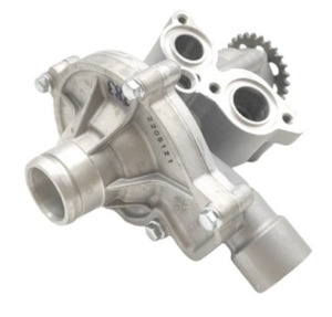

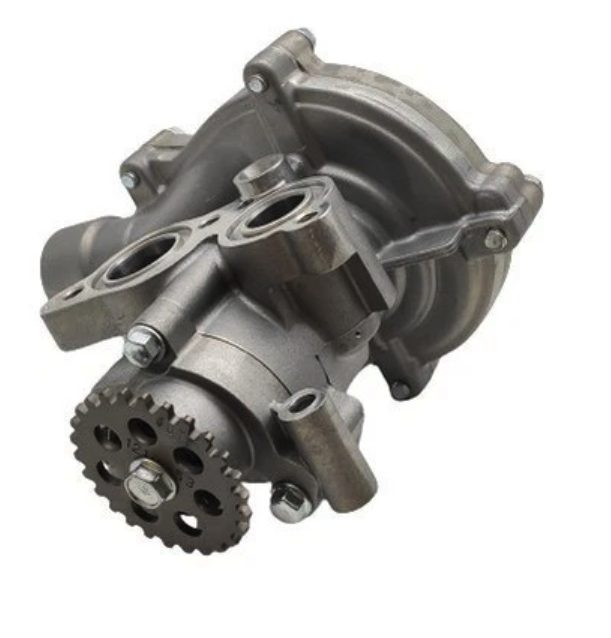

zviadiДата: Среда, 19.11.2025, 20:28 | Сообщение # 179

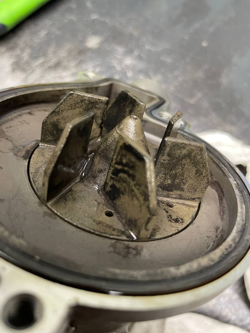

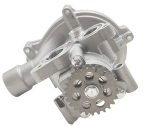

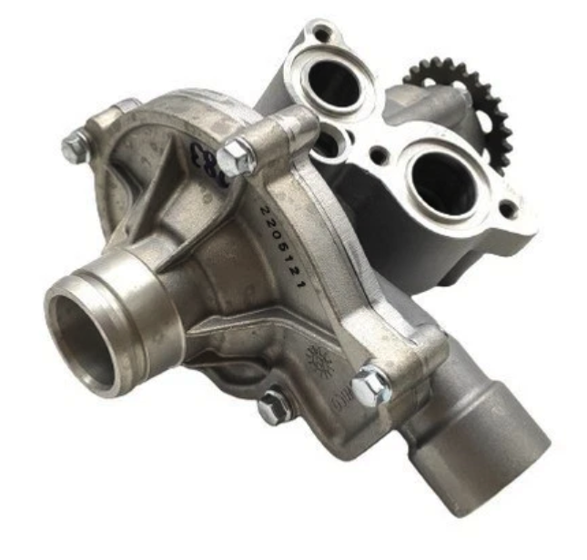

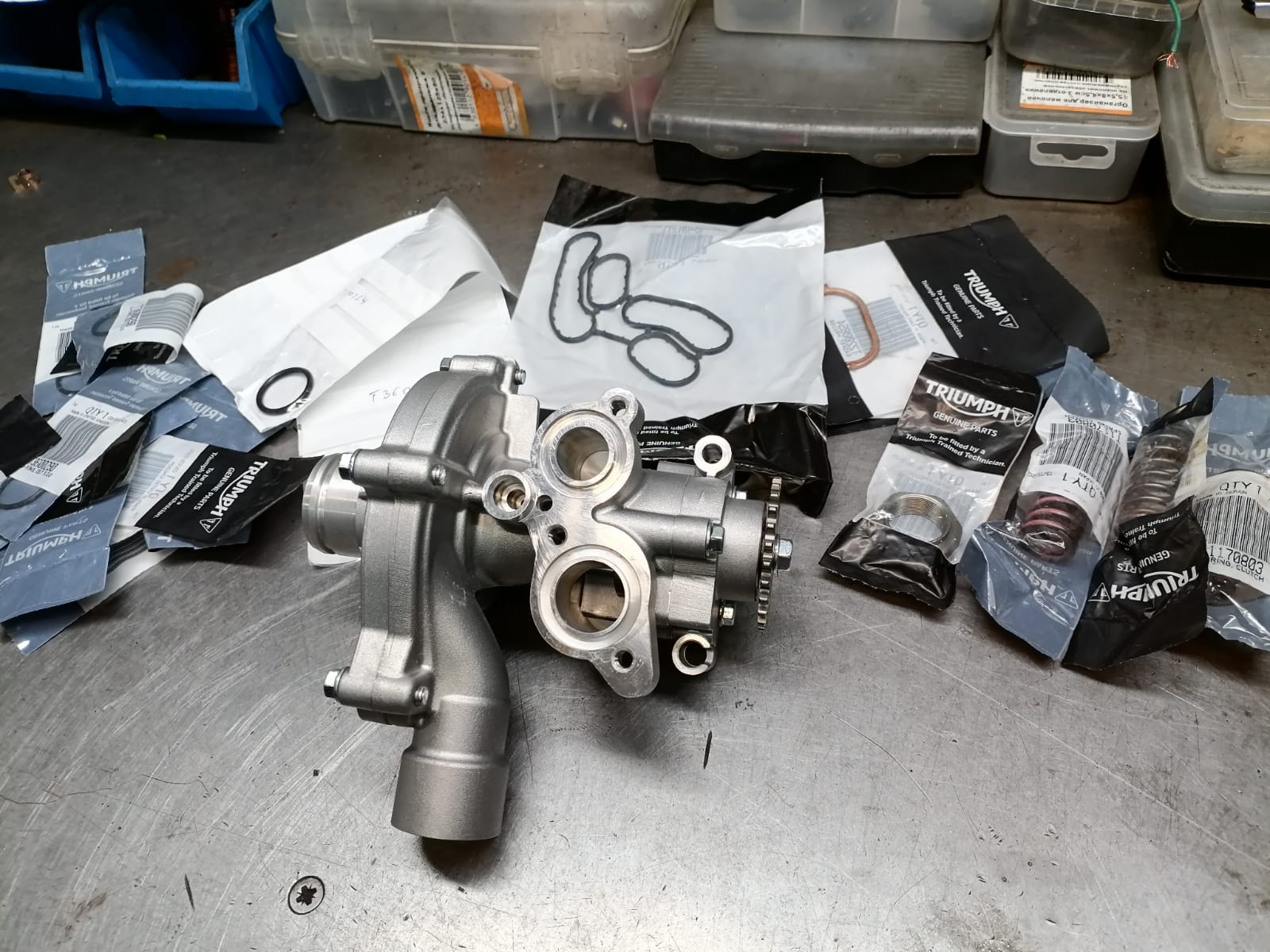

Приехало, отдал в ремзону:

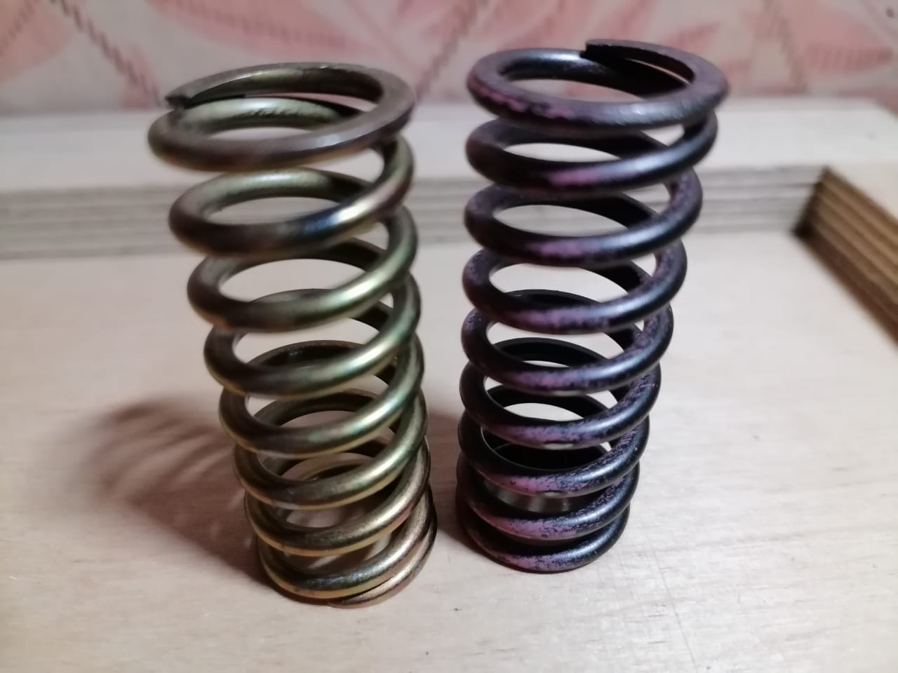

Насос немного модифицирован - у него чуть иная форма крыльчатки - не такая, как на фотках выше. Насколько я смог рассмотреть через входное отверстие в нем. Сделан во Вьетнаме biggrin
Замерил высоту новых стоковых пружин сцепления - ровно 50 мм. Старые стоковые 48 мм, пружины от комплекта Barnett тоже 48 мм, по жесткости стоковая даже чуть пожестче... Странно - на априлье и буелле барнеттовские пружины были сильно жестче и толще. У обоих пружин диаметр проволоки 2,5 мм.
Слева барнетт, справа - старый сток.
Такое ощущение, что триумфовцы просто длину пружины чуть увеличили со временем, т.к. у многих юзеров были жалобы на то, что сцепления быстро начинают проскальзывать.

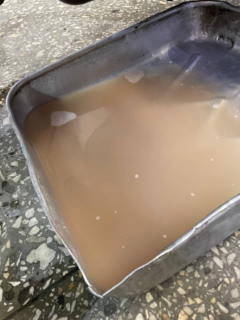

zviadiДата: Суббота, 22.11.2025, 20:30 | Сообщение # 180

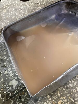

Собрали всё, начали промывать систему охлаждения. С первой промывки из системы вылилось вот такое "какао с молоком":
В расширительном бачке было вот это:
Пришлось снимать расширительный бачок и промывать его в снятом виде - он слишком сложную форму имеет, просто так там не вычистить до конца.
Еще после двух промывок дистиллированной водой стало все нормально. Залили антифриз в систему, теперь даже его уровень стал виден в бачке - под конец сезона он так засрался что без фонарика там непонятно было, есть уровень или нет.
