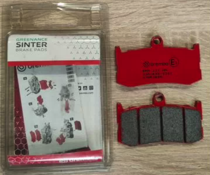

Купил тормозные колодки Brembo 07GR06SA:
13300 рэ с доставкой.

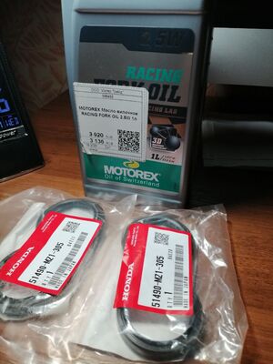

Купил сегодня масло в вилку Motorex Racing Fork Oil 2,5W за 3136 рэ и фирменный хондовский набор сальников и пыльников в вилку за 4500 рэ:
К переборке мотика в мезсезонье готов - все заранее куплено.

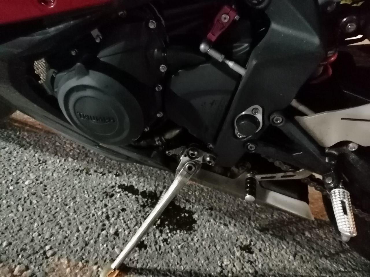

Поехал за прокладкой сцепления и сальником ведущей звезды в Гранмото. На обратном пути решил продубасить по обычному своему маршруту. По пути туда выкручивал газ на-полную - сцепление по ходу совсем кончается. Пробуксовка при резком открытии газа теперь уже начиная со второй передачи, тысяч с восьми, наверное... На дорогах темно, ветер, холодно, освещение местами не работает.
Развернулся, поехал обратно. После Лисьего Носа решил втопить сколько получится. Влетаю в очередной затяжной поворот на 210+, открываю газ и получаю занос заднего колеса с начинающися хайсайдом. Ну, думаю, наверное уже холодно для таких поездок, и сцепление совсем не держит... Притормаживаю, проезжаю метров пятьсот, впереди левый поворот, перед которым висит камера и перед ней все водятлы начинают ехать по правилам 60-70. Влетаю в него на 130 примерно, в наклоне до края резины между двух рядов автомобилей, пролетаю апекс, резко открываю газ - и получаю жесточайший занос вправо, с развивающимся хайсайдом и одновременным подныриванием мотоцикла внутрь поворота cry Держу ровным газ, стабилизирую мотик, сбрасываю скорость до 60 где-то - весь мапед в белом дыму от горящего масла wacko
Съехал на обочину, смотрю на мотик:
Еще и весь левый мотобот в масле.
Доездился...
Удивительно то, что на таких скоростях и в поворотах можно даже не упасть при таком состоянии заднего колеса. И я даже не вспотел. Ну занесло, ну хайсайд на высокой скорости, ну два раз подряд с интервалом в несколько секунд... и чо? Справился же!
Все-таки мотики - очень устойчивый вид транспорта, если они технически исправны и им не мешает райдер своим неумелым управлением...
ХЗ в чем причина разлива масла, скорее всего все-таки выдавило неоригинальный сальник задней звезды. Подкапывало в гараже по чуть-чуть, дал пиздов мотику - вот хороший стук наружу и вылез...

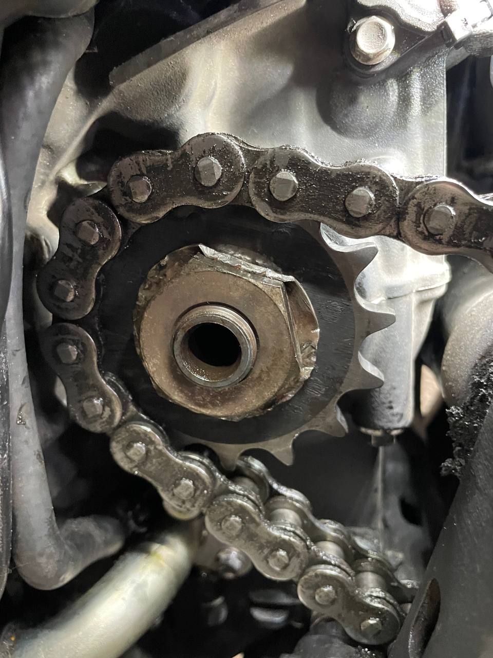

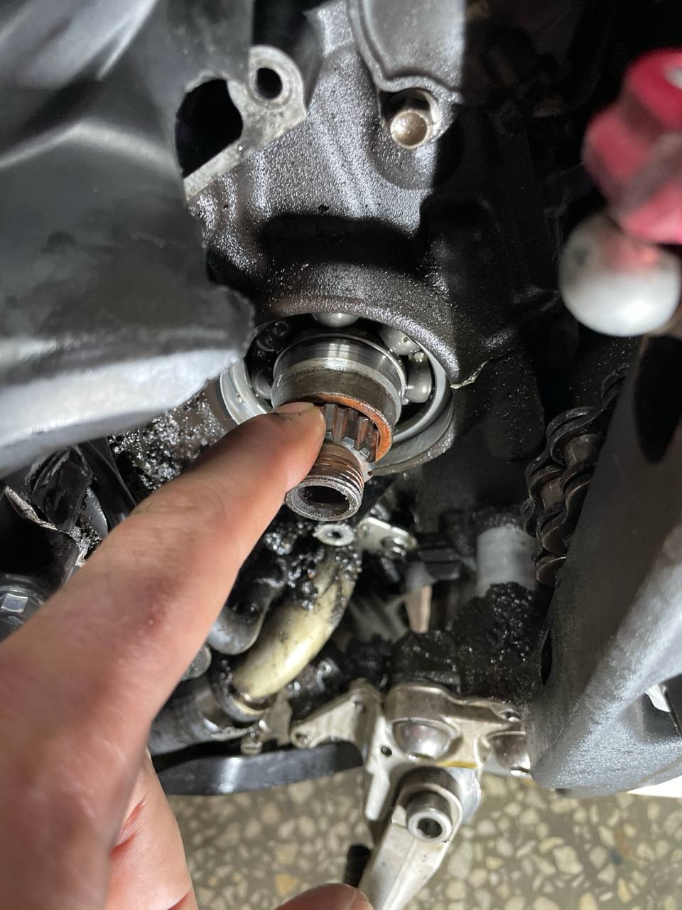

Как и предполагал, выдавило сальник ведущей звезды:
Китайский сальник прожил более 15 тысяч кэмэ. Думаю, что основное его несоответствие оригиналу - низкая допустимая угловая скорость, 20 м/сек всего. Постепенно потерял поперечную жесткость и начал выпадать из своего установочного отверстия.
С виду он вполне себе живой, без деформации и прочего.

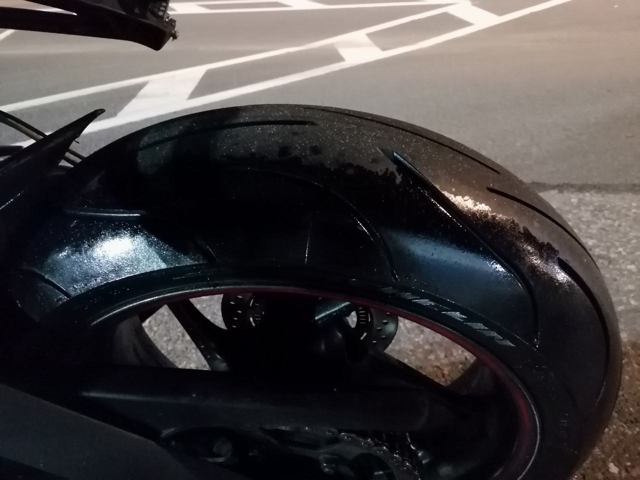

Задняя покрышка вся пропиталась моторным маслом. Отмывал его сегодня бензином, но до конца так и не отмыл... Придется в таком виде ездить sad
На щупе вообще нет уровня масла, все вылилось за поездку до ремзоны. Куплю литровую канистру на долив.

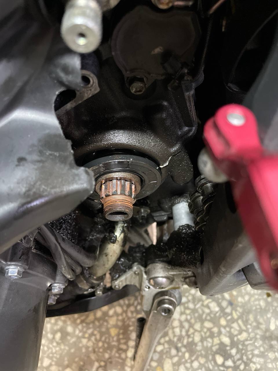

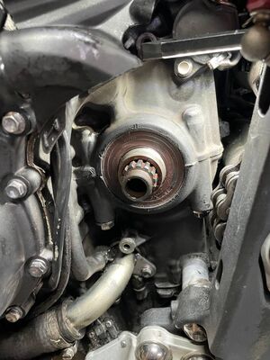

Поменяли сальник:
Китайский от оригинала чуть отличается по наружному диаметру - оригинальный на две десятки больше. Как раз сальник прессуется по наружному диаметру. Вот и еще одна причина, по которой его выдавило.
Долили масла - аж 750 грамм вытекло wacko
После ремонта пришлось сразу на мойку заезжать, чтобы мне вручную обезжиривателем мапед помыли, а то все вылившееся масло оказалось на задней части мотика. Даже сиденье липкое... еще 1450 рублей пришлось отдать. Зато хоть опять мотик приобрел вид, а то был похож ХЗ на что...
После мойки в гараж поехал, помазал цепь.
Нужен тест-драйв для проверки сцепления и состояния заднего баллона после купания в горячем масле. Потому что толкаясь в городе по пробкам, фиг там что поймешь. А куда можно поехать продубасить? Конечно же в Выборг по Средневыборгскому шоссе через Каменку!
Поехал... Пока по Приморскому шоссе ехал, вроде резина держит, сцепление пробуксовывает, но немного. Совсем не так, как было несколько дней назад. Резина вроде держит, но как-то не очень... вообще она там с боков довольно сильно пропиталась этим маслом, особенно с левого.

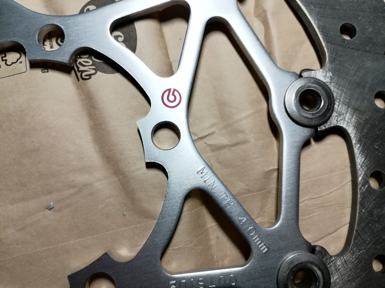

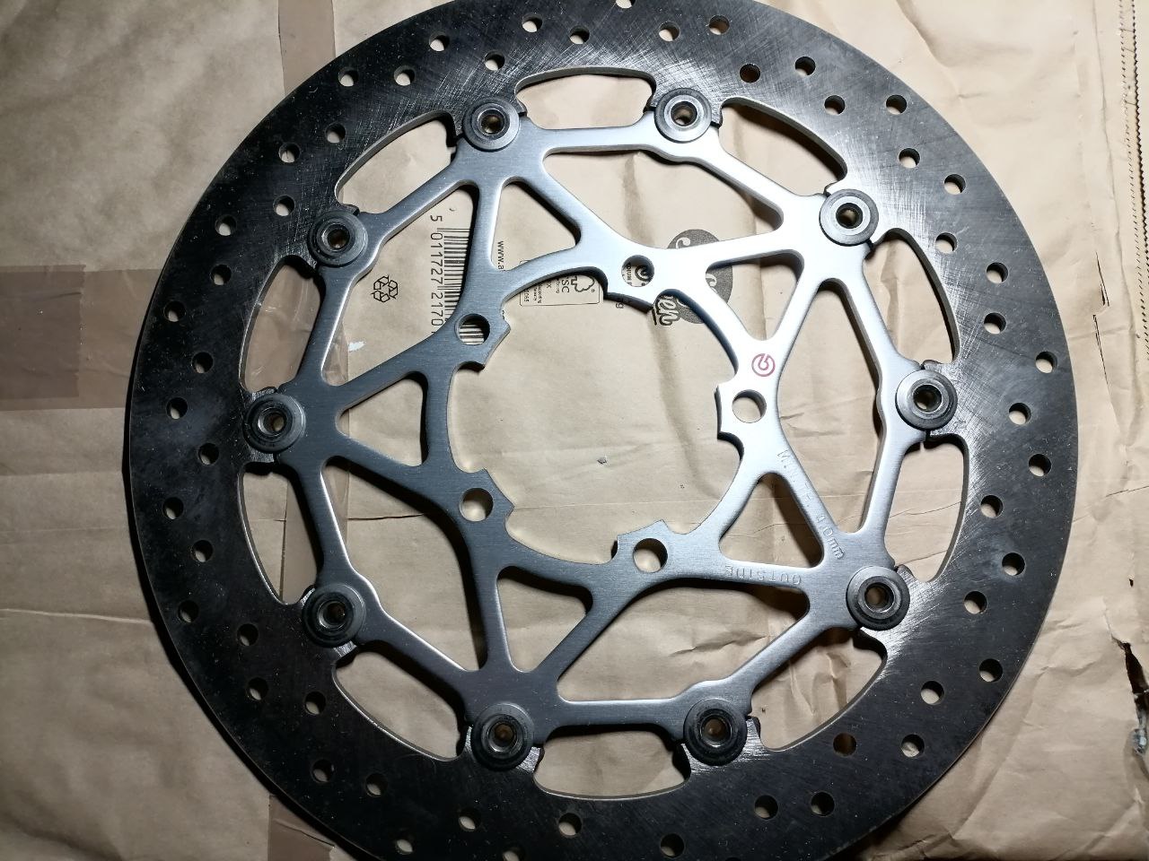

На обратном пути заехал на почту за тормозными дисками и прокладками, которые заказывал в середине сентября:
http://www.aprilia-club.ru/forum/27-3344-43580-16-1757948315
Всего 2,5 недели от момента заказа до получения! Правда, пришлось еще 4000 рэ за доставку из Европы заплатить и 580 рэ таможенную пошлину. Итого, весь этот заказ с доставкой обошелся мне почти в 91 тыщу.
Интересно, что производитель ОЕМ-тормозных дисков - Brembo. А на дайтоны предыдущих поколений ОЕМ-диски делал SunStar/Braking.
