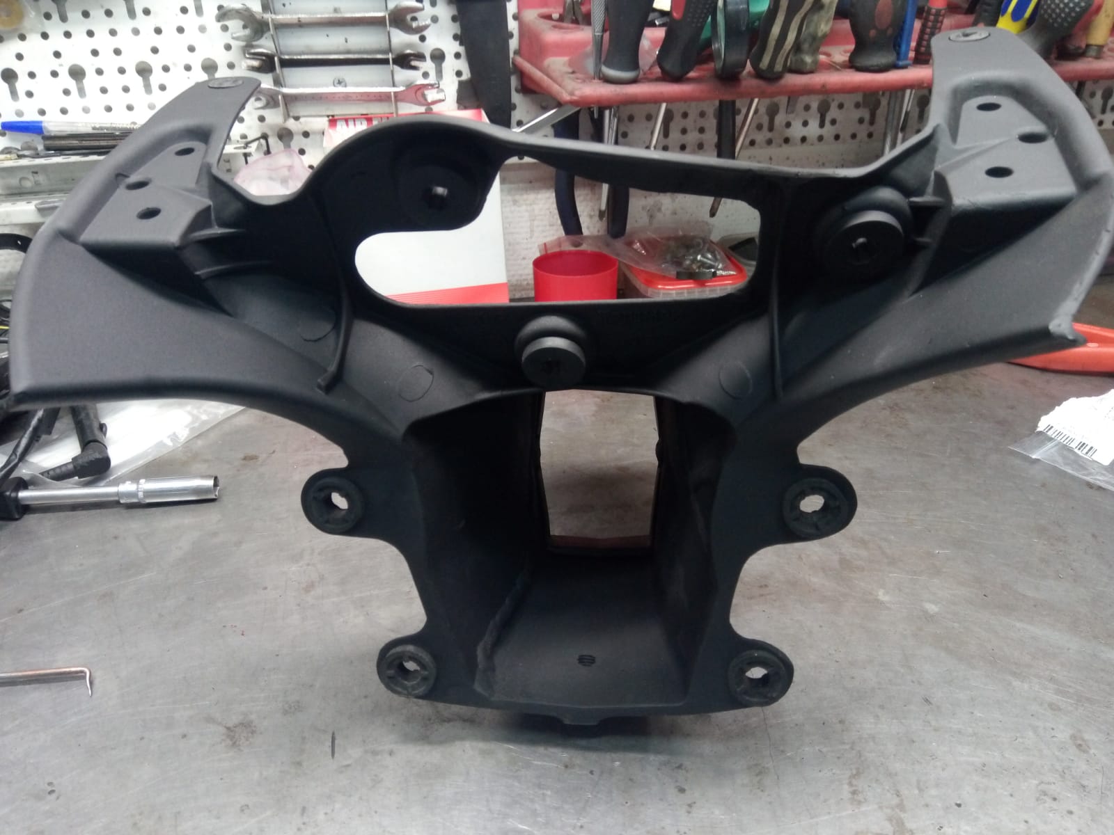

Пока идут запчасти и неизвестно когда придут, решили заварить паук - на него вся морда, фара и зеркала вешаются. Это самая дефицитная деталь на этот мотоцикл.
Получилось так:
Сваривали из кусков, да еще и все это после падения было разворочено "розочкой"... кой-чего просто не хватало - не нашли на дороге после аварии.
В итоге, пришлось изготавливать по месту новое из подручных средств. Я считаю, получилось очень хорошо - не хуже новой детали. Правда, и обошлось это даже чуть дороже новой детали... Когда придут оригинальные детали, этот паук будет мне про запас.

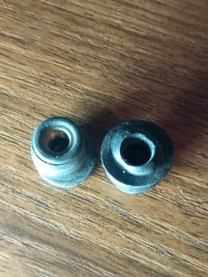

Не хватало вот таких закладных гаек под винты М5, которые крепят ветровое стекло и верхний передний обтекатель к пауку:
В ремзоне не нашлось, в магазинах нет - нынче это дефицит. Вспомнил, что вчера перекидывал все резинки со старого вареного паука в новый, и возможно не все перекинул. Пришел домой, посмотрел - точно, не все! Повезло... а так пришлось бы колхозить что-то, при вибрации постепенно начал бы пластик обтекателя трескаться...
