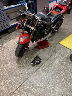

zviadiДата: Вторник, 13.09.2022, 21:30 | Сообщение # 37
Пробег 13994 кэмэ
Похоже, в этом сезоне я доездился...
Поехал дубасить по Средневыборгскому шоссе, по пути установил новый рекорд его прохождения - 48 кэмэ чуть менее, чем за 20 минут.
На обратном пути подъезжал к развилке Выборгского и Приморского шоссе, подкатывал практически на холостых, километров 30 в час ехал, вокруг никого... Начал поворачивать вниз и направо, чтоб остановиться и повернуть на Приморское шоссе:
Там довольно ощутимый спуск, поэтому чтобы уменьшить скорость, я слегка держал передний тормоз. При перекладывании руля справа налево мотоцикл внезапно тоже потащило налево, как будто в переднее колесо палку сунули на ходу или его заклинило, и я перелетел через руль и опять ударился о вертикальное ограждение cry На этот раз левым плечом, и несильно - потому, что скорость смешная была...

zviadiДата: Четверг, 15.09.2022, 20:11 | Сообщение # 38
Сегодня разобрали мотик:
Крышку генератора и паука я забрал и отнес на сварку - заварили менее, чем за час. Осталось подкрасить, подпилить лишнее - и можно ставить. Прокладку крышки генератора изготовили из паронита. С генератором все в порядке - никаких потемнений и прочего.
Завтра поеду искать винты крепления паука к раме - из четырех, которые штатно должны быть, два потеряны и один погнут:
Надо ремонтировать пластик - опять он сильно повредился слева, в него теперь фару не установить. Отдам в ремонт завтра, может завтра и заберу...
Снял подозреваемого в моем падении:
Шток свободно ходит, внутри чавкает что-то - видать там уже и масла не осталось, один лишь воздух... В нижней траверсе вилки специальный шарнир впрессован - может и его заедало... в любом случае, ездить буду без демпфера - нафиг он не нужен.

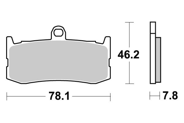

Заказал за 8000 рэ передние тормозные колодки SBS 864SRT (2 комплекта по 2 колодки на каждый суппорт):
Надеюсь, что я ничего не перепутал по триумфовским микрофишам, и заказал правильные колодки. А то у них каждый год на каждую модификацию дайтон колодки менялись...

Добил сегодня колодки на картодроме... уже скрип при торможении, как от несмазанной телеги. Сам фрикционный слой еще есть, миллиметра полтора, а торможения нормального нет. Так что теперь либо стоять на приколе, либо в овощном режиме кататься sad
Вроде как пообещали на этой неделе достать мне брембовские колодки. Так что может и обойдется...

В последние пару недель начал слишком часто работать вентилятор. И не отключаться, пока двигатель не заглушишь. Начало попахивать антифризом при медленной езде в пробках. Обсмотрел весь мотик, смотрел уровень в расширительном бачке - все в норме...
Вчера заметил, что на-холодную из-под мотоцикла откуда-то спереди капает антифриз. Смотрю в расширительный бачок - антифриз почти на дне... Двигатель нагрелся и капать перестало. Странно как-то... Сгонял до Выборга и обратно - больше не капает.
Сегодня все-таки решил свозить его в сервис, путь проверят. Завел двигатель - опять капает, при том уже сильнее, чем вчера. Уровень ОЖ в бачке примерно такой же. Прогрел - капать прекратило. Поехал в сервис, по пути на каждом светофооме смотрел, не капает ли - все равно делать нефиг
во время стоянки на запрещающих сигналах по 40-60 секунд... Не капает! Газуешь - все равно не капает. Запах антифриза явственно чувствуется даже при движении с приличной скоростью. Мотор и рама слишком горячие (по ощущениям), вентилятор молотит на максимуме, но перегрев приборка не показывает.
Сдался в ремонт, пусть смотрят... По симптомам похоже на ослабший хомут или трещину в расширительном бачке. Надеюсь, ничего серьезного.
Попросил их еще генератор и РР проверить - один фиг пластик весь снимать надо, чтоб до расширительного бачка добраться... На этой дайтоне все на редкость уебищно реализовано, я б даже сказал максимально уебищно - ни к чему не подлезть, пока чуть ли не весь пластик вместе с мордой с мотика не снимешь. А у меня он клеенный по кусочкам, не хочу сам возиться, а то что-нить еще сломаю...
На этой неделе должны еще колодки приехать - заодно и их поменяют.
